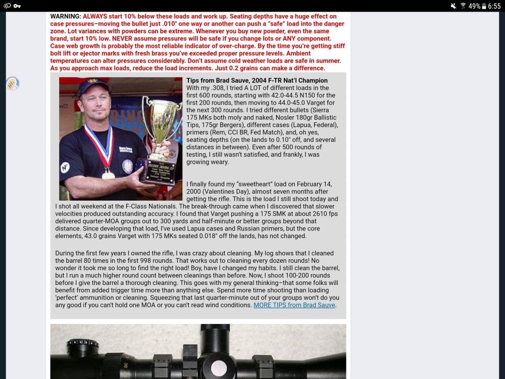

Пирамидон Опубликовано: 26 октября 2018 Поделиться Опубликовано: 26 октября 2018 :) Ну да,тут плечей нет .Если есть матрица ,через нее прогнать и посмотреть на результат. Вот я и говорю, по диаметру контролировать сайзинг. В .308 мне досталась не бракованная матрица Redding. Осаживаю плечи на 0.003" (иначе затвор не опускается), при этом верх гильзы жмётся на 0.003, низ 0.001 Спасибо, что делитесь опытом, а мне приятно, что идя пошагово по протореной тропинке кучность моих винтовок вдвое, втрое лучше заявленой заводом. Ещё мучает вопрос, что американцы называют lands (ом) Закус или касание? В данном случае у меня совпало с касанием (джамп 0.018") Ссылка на комментарий
