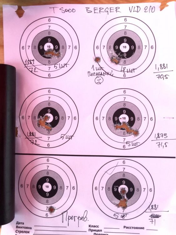

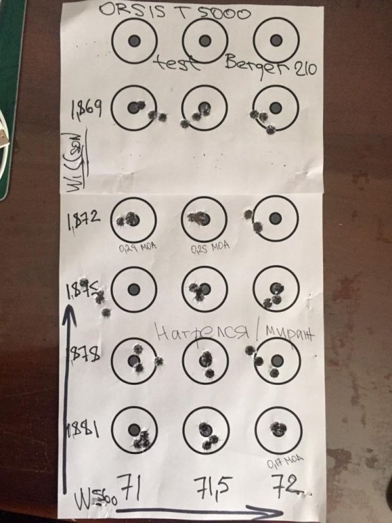

Винтовка ORSIS t-5000 пуля Berger VLD 210 порох вихта 560. Касание нарезов 1,881"(размер головы посадочной матрицы нажимной Willson).
Стрелял от точки касания тремя навесками 71; 71,5; 72 двигая в нарезы по 0,003"
Мишень стрелял снизу вверх слева направо.

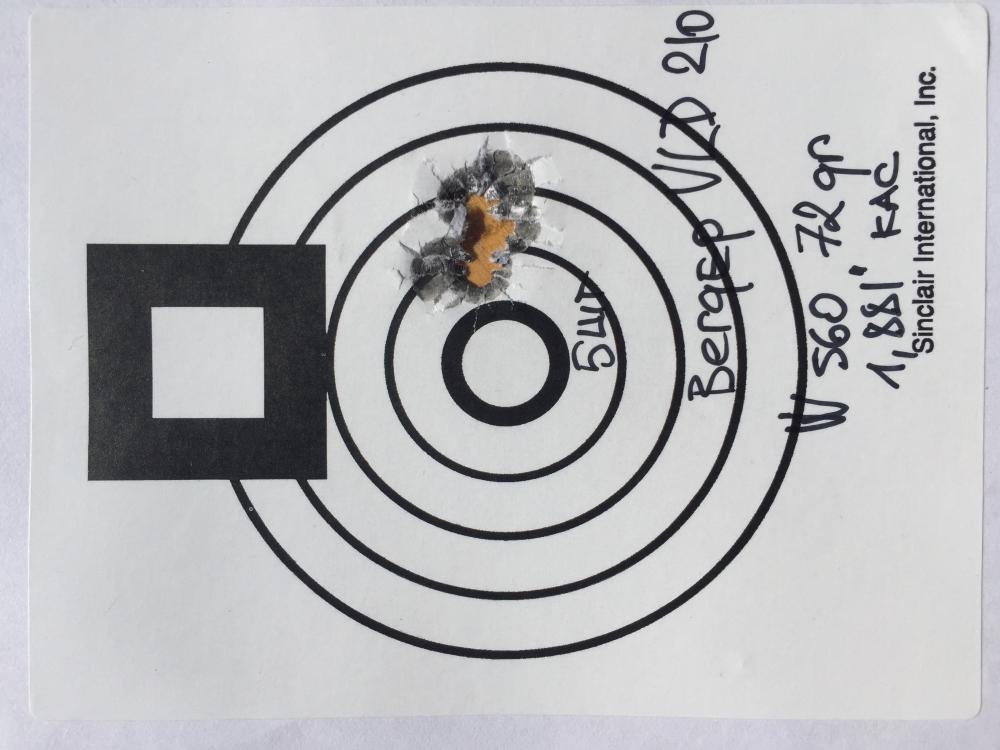

Отстрелял потом навеску 72 /1,881 (предположил, что это верхняя часть колебания ствола) сериями по пять, а также 70,5/1,881 (предположил, что это нижняя часть колебания ствола)
Единственное, что забыл подтянуть адаптер на прикладе для заднего мешка. Решил, что это причина появившейся горизонтали и отрыва на группе 70,5/1,881

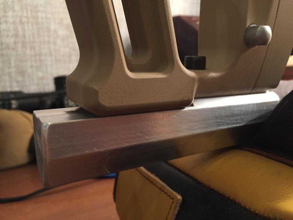

Он даст вертикаль за счет неравномерного отката и проведения при выстреле в случае неправильной набивки ,а тут выраженные отрывы по горизонту или совсем не следит за уровнем что с себом мало вероятно либо неравномерно прилегает лапа отдачи. Взять динамометрический ключ и с равномерной посадкой в сторону отдачи втянуть ложевые винты на 10 н/м ( как я понимаю ложе алюминий) если ламинат то 7-8 н/м

Дождаться флагов и протестировать еще раз ,голова 1881 навеска 71.0 ,71.5 ,72.0.А потом делать выводы.Есть подозрение,что винтовка стреляет хорошо(судя по мишеням)
Стрелять серии по три выстрела, два раза каждой навеской
Добавлю, что не судить по одной мишени. Причиной отрыва на магнумовых калибров может быть не посадка и не навеска, но банально ошибка вкладки.

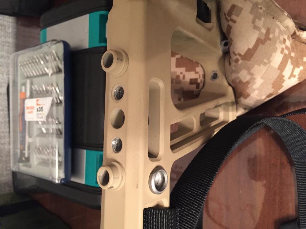

Винтовка настроена и стреляет.ИМХО.Единственное,на многих мишения видно горизонтальное смещение группы(растянута по горизонту),если это не ветер,тогда это только щека.ИМХО.Видел фото твоей вкладки,там явно идет жесткая вкладка щекой в приклад.В момент выстрела контроль уходит и происходит смещение точки прицеливания.Исправить ситуацию можно двумя способами,первый,отказаться от давления на приклад щекой,второй,много стрелять и работать над вкладкой.:)
Вот тут видео,калибр мега мощный(375 чейтак),посмотри ,как он касается щекой приклада,и как происходит откат винтовки.На мой взгляд,он делает все правильно при стрельбе с мощного калибра.
https://www.facebook.com/LBI-Precision-Long-Range-Rifle-Training-846840615400927/timeline/
Нашёл по названию Lbi prcission. Спасибо посмотрел. Попробую щеку уменьшить. Подточу может. Подумаю. Она в нижнем положении. Если снять, там две втулки остаются торчать. Можно лицо повредить :) Подумаю как сделать. Спасибо.
Нашёл по названию Lbi prcission. Спасибо посмотрел. Попробую щеку уменьшить. Подточу может. Подумаю. Она в нижнем положении. Если снять, там две втулки остаются торчать. Можно лицо повредить Подумаю как сделать. Спасибо.
Может тогда колечки чУть повыше подобрать? чтобы щеку, а тем более, не дай бог, лицо не портить... :confused:
