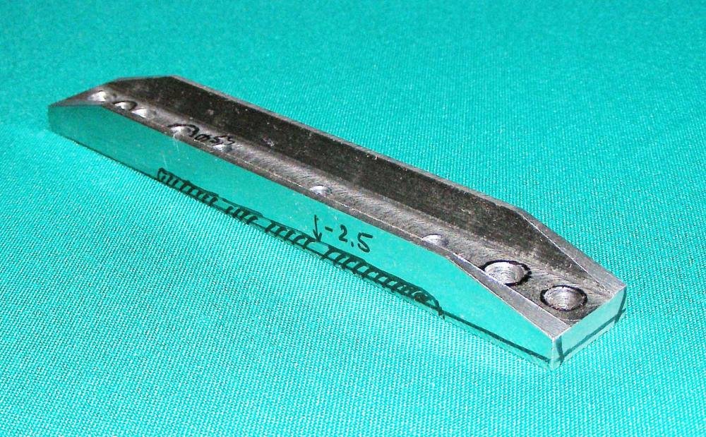

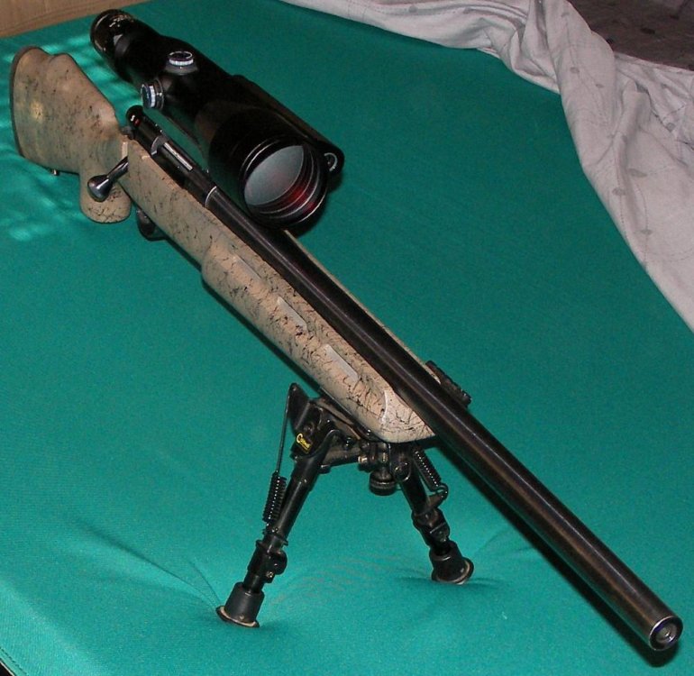

Озадачился я максимально низким кроном для установки Диаранжа на Везерби. Изготовил вот такое корытце для шины :
https://reloading.cc/forum/showthread.php?t=154

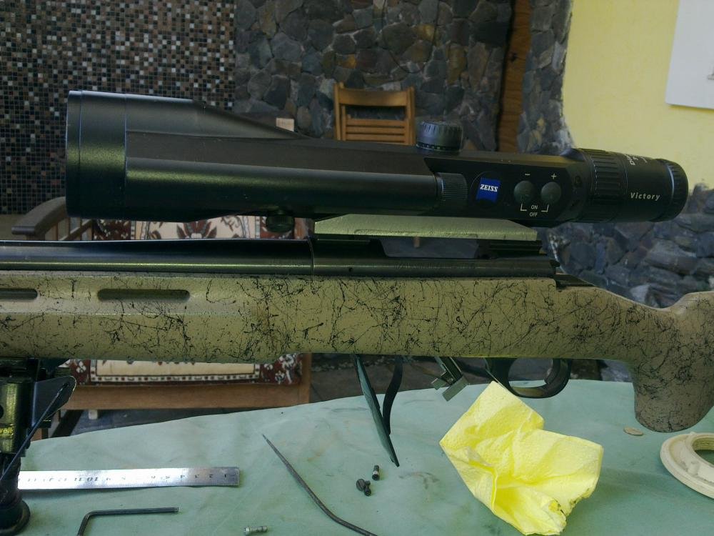

ну и захотел прикинуть как все это будет выглядеть, так сказать вживую. Винт - на сошки, прицел привертел к ответке и приложил к базам. Получилось что то вроде:

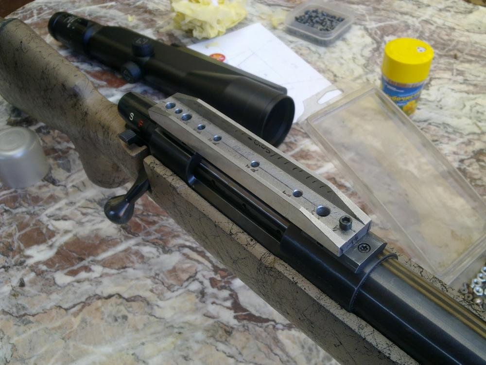

Потом подумалось, что базам не убудет, если я просверлю в них по дырочке и наверну там резьбу М4, потом приверну туда корыто, тем самым поимею возможность прикинуть положение прицела и угол наклона будущей базы. Короче просверлил и привертел:
Когда сверлил и резал резьбы, то ощущение, что это не металл, а пластилин. Очень мягкий. :confused: Слегка подзажал один винт и
проверил положение прицела, вывел ноль по вертикали и подсчитал необходимый угол наклона пластинками фольги. Визировал через ствол. После установки прицела и базы "в нули" поправок, закрепился и за вторую базу. Винтик выбрал неудачно, т.е короткий, и при попытке дожать, этот винтик элементарно сорвал 3 витка резьбы.
Вот и думаю - из какой каки сделаны эти базы ?
Все снял с винтовки, скрутил по отдельности и теперь с макета буду точить цельную.

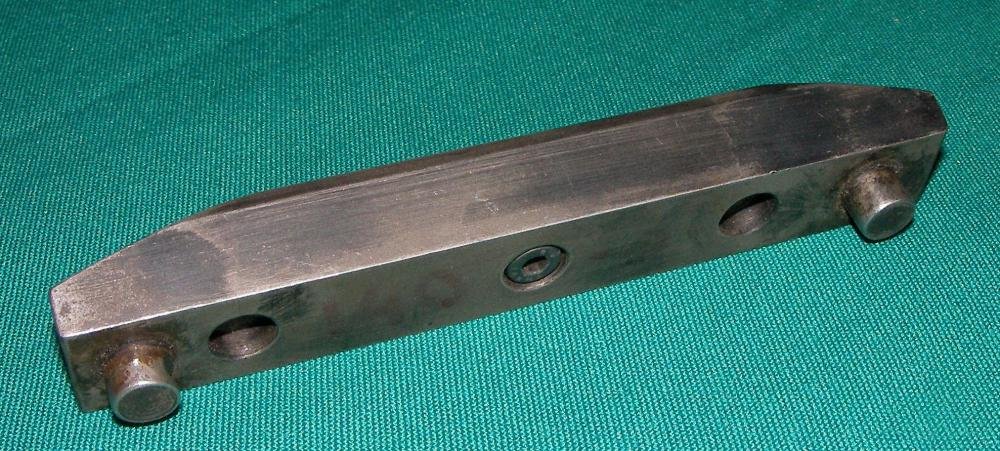

Я взял кольца Люп быстросъем, снял фрезеровкой всю верхнюю часть. Осталось только основание с зажимами. В них хочу выфрезеровать канавки и туда вварить корыто. Получилось бы низко и быстросъемно. Но варить опасался. Этот вариант пока отставил. А корыт наточил с запасом на эксперименты. :)
Я бы сделал так, сквозное отверстие и в базе и в корыте, зеленая база, синее корыто, серый штифт-электрозаклепка, красное сварочный шов, сначала обварить снизу на базах, потом собрать в кучу и поставить корыто, обварить сверху, зачистить, сваркой эти две детали стянет так что будут как родные, в таком варианте поводок не будет.

что бы не ушли размеры, можно сделать электрозаклепки аргоннодуговой сваркой.

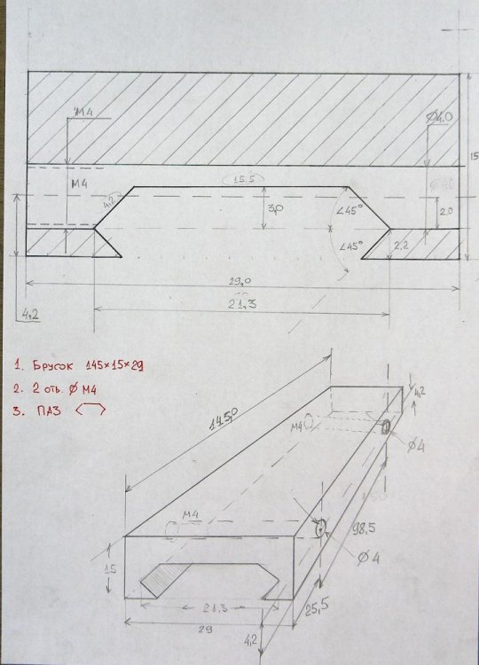

В дальнейшем решил пойти по пути как на последнем эскизе. Т.е. будет цельно фрезерованный переход ВИВЕР-ШИНА ЦЕЙС. Только максимально уменьшу высоту и высчитаю наклон. В этом варианте будет универсально и можно быстренько поставить коллиматор.

Думаю сварке тут не место. Только цельно фрезерованная база и ее еще в правильной последовательности фрезеровать нужно чтоб соблюсти параллельность . по вашему чертежу не пойму как оно вжиматься будет на вивере. На прицеле снизу я так понимаю отверстия с резьбой - прицел ложится в призму и прикручивается с низу болтами. А сама призма к базе вивер. Но тут думаю у вас засада по чертежу некуда вжиматься виверу. нужно одну сторону делать отделяемой тоже с призмой. Или фрезеровать паз посредине вдоль базы для того чтоб ужать вивер. Первый вариант раздельно думаю лучше.
