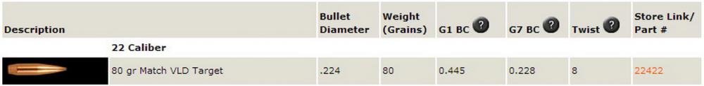

KRSK Опубликовано: 29 апреля 2013 Поделиться Опубликовано: 29 апреля 2013 VLD Использовал пулю 80gr в калибре .22-250AI. При рекомендуемом 8" твисте: замечательно летела с твиста 9" (пока не умер ствол). Именно под нее и заказывал кастом с 9" твистом в надежде, что недостающий ФГC доберу увеличением начальной скорости. От 1100м/с уверенно стабилизировалась до 100м и летела в одну пробоину. Дальние расстояния - просто супер. С ув. Ссылка на комментарий

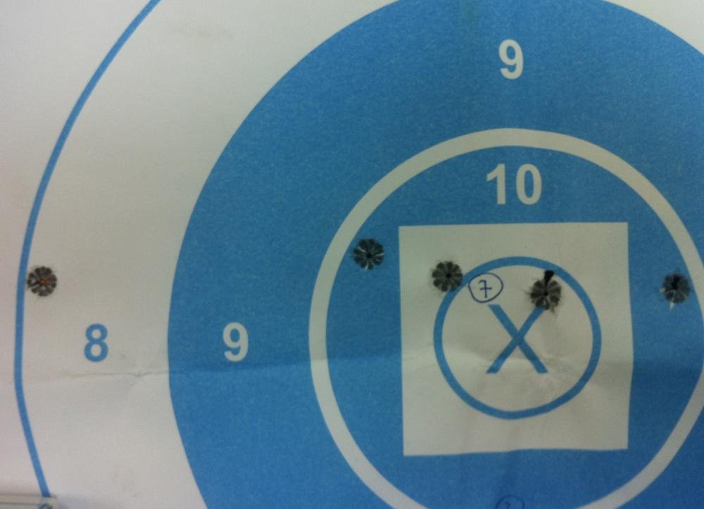

huntsv Опубликовано: 29 апреля 2013 Поделиться Опубликовано: 29 апреля 2013 (изменено) а какой твист? и есть фотки пробоин? любопытно бы глянуть... Rem.700 Sehdero 300WM, ствол 26", твист 10", фотки поищу или постараюсь сделать:) Разровнял как смог:). Berger 230 gr Match Hybrid OTM Tactical, Р№ 30110. Изменено 3 мая 2013 пользователем huntsv С уважением, Сергей Викторович Ссылка на комментарий
EvgeniyS Опубликовано: 29 апреля 2013 Поделиться Опубликовано: 29 апреля 2013 (изменено) сделайте обязательно, очень любопытно. потому как именно на 10 твисте мы отмечали некоторую недостабилизацию. и даже сильно разгоняя пулю, от 840 до 930 мс, мы проблему не решали. стабилизация немного улучшалась, но недостаточно. когда будете делать фотки, аккуратно расправьте бахрому - надо видеть не только край ожига, но и как пуля заходит в бумагу. и еще, померяйте общую длину пули и напишите номер партии с коробки, если не трудно. правда, вы стреляли ОТМ, а он короче таргета на 0.040". это как бы существенно. Изменено 29 апреля 2013 пользователем EvgeniyS Ссылка на комментарий

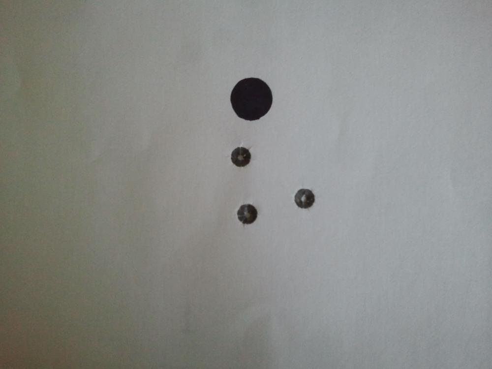

EvgeniyS Опубликовано: 29 апреля 2013 Поделиться Опубликовано: 29 апреля 2013 нормально стабилизированный тяжелый гибрид выглядит примерно так: обратите внимание не только на ожиг, но и на положение дырки от носика пули, она практически по центру ожега. это кстати, 500-ярдовая мишень (размер девятки для 1000 ярдов - 0.5 моа), Орсис, 308 калибр и 915 м :) Ссылка на комментарий
