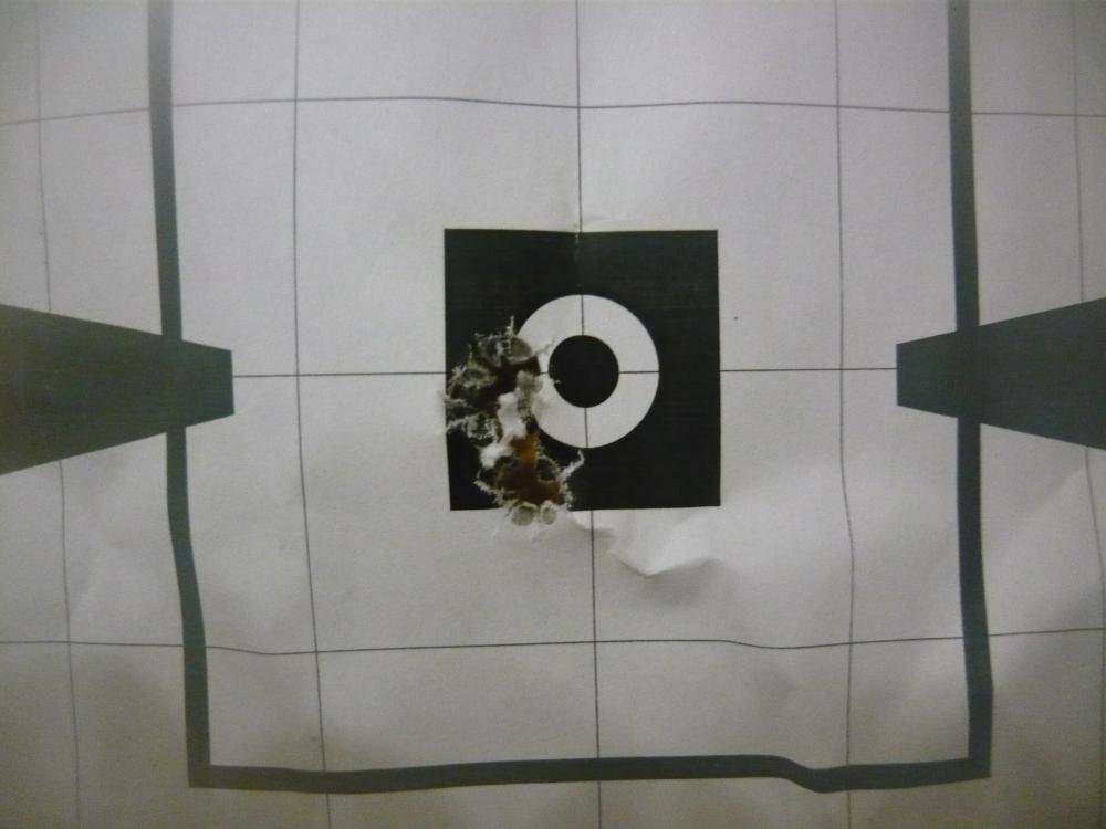

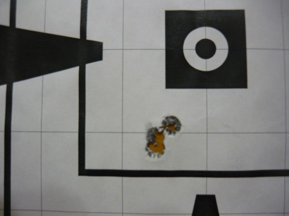

Dimmon 13 Posted November 28, 2015 в общем,сегодня повторил прострел А МАХом 208 на 100 метров. результат не меняется. я доволен. останется прострелять на 200,300,400 и 500 метров. скоро придёт А МАХ 178,буду с ним сравнивать. Share this post Link to post
Gorski-RSO 11 Posted November 28, 2015 Неплохо. Поздравляю! :) Я бы перешёл сразу на 300-500 метров. Share this post Link to post
Dimmon 13 Posted November 28, 2015 Неплохо. Поздравляю! :) Я бы перешёл сразу на 300-500 метров. на нашем стрельбище,только 300 метров. надо эту дистанцию осилить. да и А МАХ 178,будет на следующей неделе. настрою и буду сравнивать обе пули,что бы 2 раза,одно и тоже не делать.. Share this post Link to post
Dimmon 13 Posted November 28, 2015 Неплохо. Поздравляю! :) Я бы перешёл сразу на 300-500 метров. Эта мишень, три дня назад. Share this post Link to post
