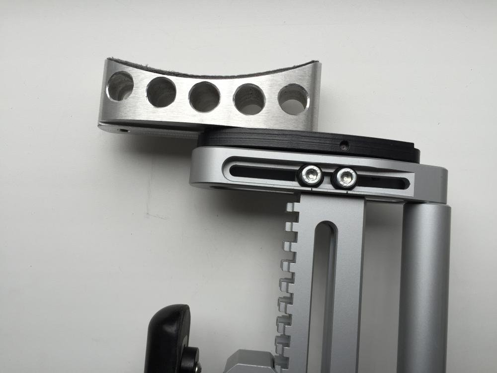

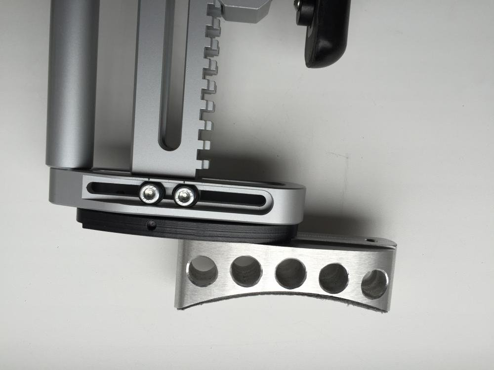

Maxxis74 Posted August 8, 2016 Author Share Posted August 8, 2016 Всем привет! Дельфин на некоторое время был отложен в сторону, по причине покупки Тикки и в 260 рем и необходимости ее настройки, что отдельная тема конечно. Вернулся к дельфину!) За это время был изготовлен жесткий затыльник, так-как стрельба с упоров в наших условиях не практикуется, а для жесткой вкладки в положении лежа, жесткий предпочтительнее так как уменьшает горизонтальное смещение при выстреле. В процессе использования возникает ряд технических вопросов, которые в основном связаны с нашим "теплым" климатом и высокими температурными колебаниями, утром когда нет миража и можно осуществить стрельбу на кучность температура около +20+22, к 13:00 она уже достигает +38, со всеми вытекающим последствиями... бешенный нагрев, давление в патроннике, передоз, трудно затвор открывается, не говоря про скорость. Постепенно прихожу к выводу, что в наших условиях единственно возможный выход это ходгдон!)) С 260ым было много работы, выдрессировывает он конечно очень серьезно, в плане точности навесок, подготовки гильзы, световой зазор, плечи в абсолютно один размер, отжиг, биение тд. Все было идеально, а группы собирались и рассыпались через раз! На дельфине специально собрал три патрона один стандартный, второй с плечами ниже на 0.002 и третий без отжига 2ой цикл При подготовке к нашим соревнованиям, отрабатывал 600м, после каждого выстрела вставал и отмечал выстрел, ветер был около 2мс довольно ровный, мираж, слабый, стрелял с кулака сорри, что мишень не нарядная, все в рабочих условиях)) Правильно сконфигурированный и подобранный по компонентам патрон и винтовка позволяю пренебрегать многим из перечисленного и все равно комплекс будет работать в 0. Один мой товарищ провел эти эксперименты на винтовках 338LM и 300Lapua, обе от ГМ, сначала перестал брелки сортировать, потом, кейсы по биению дульца, потом перестал плечи под один размер вымучивать колебания .002, потом точить шейки перестал, ничего не помогло))) винтовка как стреляла так и стреляет))) Уже пол года лежат у меня вожделенные Berger 195 OEL VLD, ждал пока Мик их отстроит, чтобы самому не совершать затяжные маршброски по настройкам))) Но проблема в том, что англичане до сих пор их не могут получить и экспериментировать ему пришлось с 200ми откуда то взятыми образцами. Буквально на днях решился таки на первые эксперименты... Мик порекомендовал сделать кол на 0.075 больше, чем со 180кой, что такое кол на бергере все ж знают)) сделал примерно, снарядил две навески по 2 патрона, в последнее время когда веду поиск навески или посадки отстреливаю по 2, как в книге Бойера, если 2 летит стреляю 3ий, если 2 не летят, то понятно, что и 3ий можно не стрелять))) В принципе все подписано, далее по дистанциям. Можно только добавить, что Мик монстр в хорошем смысле слова, получаешь удовольствие от работы с ним, и все работает как часы. Кстати он сказал, что на 195ом на короткие дистанции такие же группы, на 1000 бывают отрывы, может быть пришло время приобрести комплект вилсон?! Так как из 4х собранных патронов, размер по оживалу отличался на 0.0015, а влд как известно очень требовательна к посадке... Link to comment
Maxxis74 Posted August 8, 2016 Author Share Posted August 8, 2016 не мог таки правильно фото разместить... Link to comment

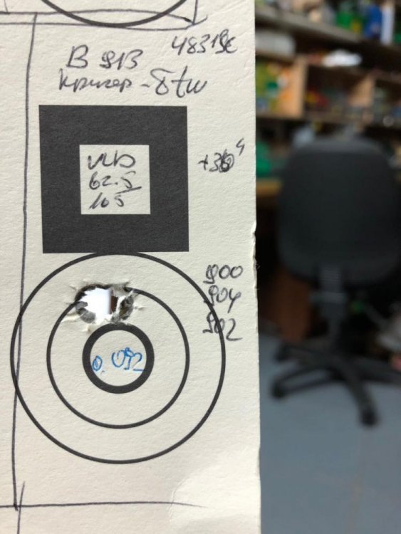

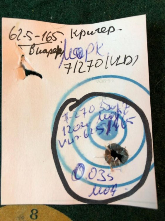

Kirill- Posted May 7, 2018 Share Posted May 7, 2018 Подскажите пож, а навеска 7/270 вв165 на 180м гибриде какая рабочая? И он полетит на 8м твисте? Link to comment
НСК-И Posted May 8, 2018 Share Posted May 8, 2018 а навеска 7/270 вв165 на 180м гибриде какая рабочая? Начните с 62.5/165 или 4831sc, на фото пули VLD,но гибрит на этих навесках тоже работает.(проверено) твист обычно используют 9 или 8.5 Link to comment
Maxxis74 Posted May 8, 2018 Author Share Posted May 8, 2018 Подскажите пож, а навеска 7/270 вв165 на 180м гибриде какая рабочая? И он полетит на 8м твисте? Про 8’ твист ничего не скажу, с 9’ го хорошо летит на 890-900мс, 940-960 (65грн 165вв) и на 980мс (ресурс ствола и гильз значительно снизится конечно) если есть доступ к ходгдону то ретумбо в раоне 69-70грн выдает в районе 950мс, с гораздо более низким давлением, чем вв Link to comment
Kirill- Posted May 8, 2018 Share Posted May 8, 2018 (edited) Про 8’ твист ничего не скажу, с 9’ го хорошо летит на 890-900мс, 940-960 (65грн 165вв) и на 980мс (ресурс ствола и гильз значительно снизится конечно) если есть доступ к ходгдону то ретумбо в раоне 69-70грн выдает в районе 950мс, с гораздо более низким давлением, чем вв Ок! Спасибо! А как у Вас срослось со 195м? Стабильность есть? Edited May 9, 2018 by Kirill- Link to comment
Maxxis74 Posted May 10, 2018 Author Share Posted May 10, 2018 Ок! Спасибо! А как у Вас срослось со 195м? Стабильность есть? Были не плохие группы на 100м, дальше хуже, отрывы всегда. Мик от них отказался, ну и мы продолжать не стали) Link to comment
