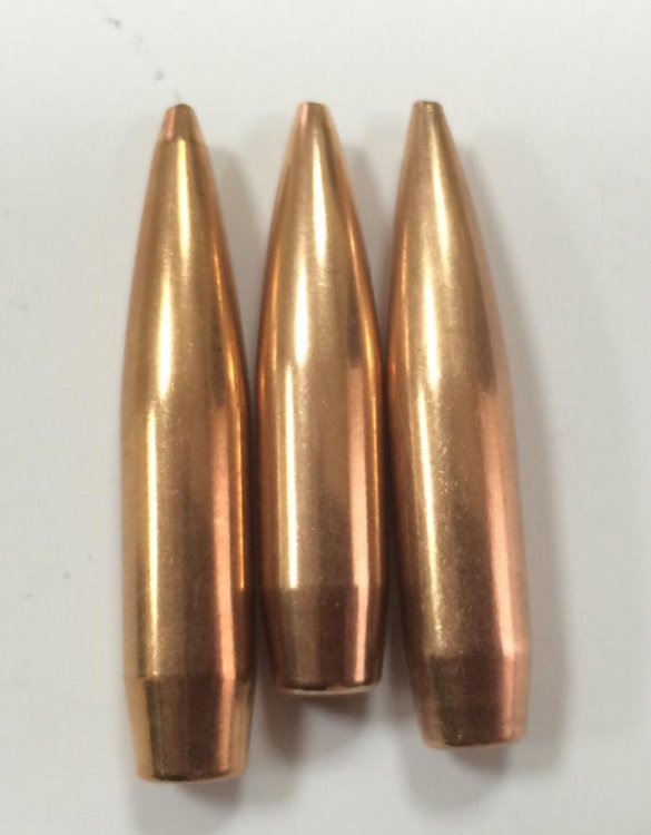

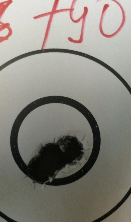

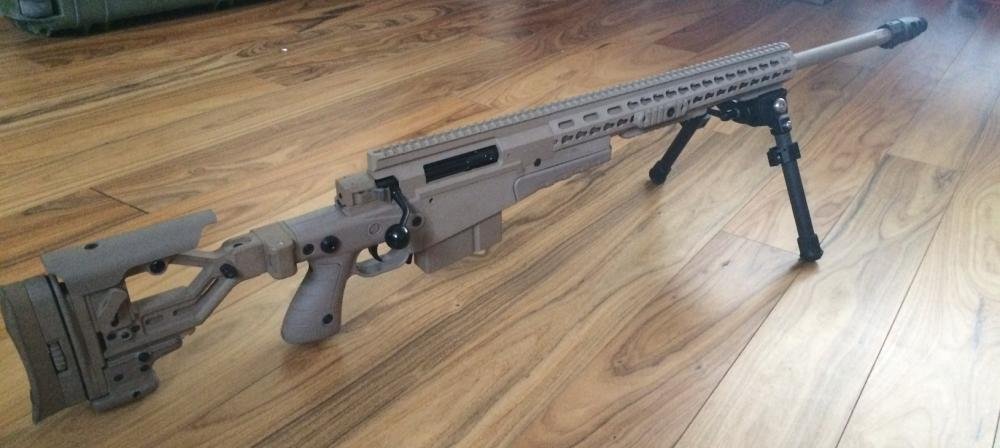

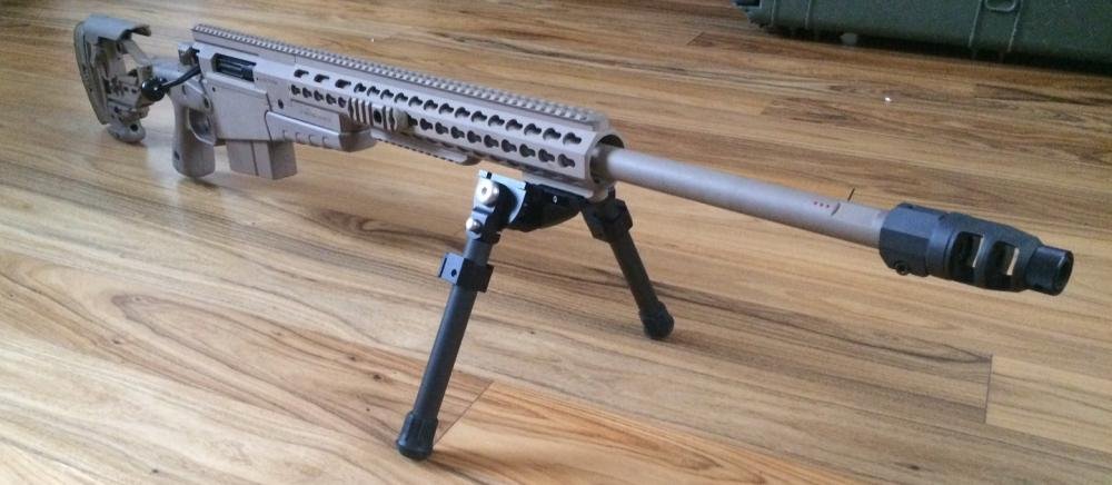

Только домой зашел с этих тестов :).Предварительные выводы такие,300гр не летит на высоких навесках ,все,что выше 93.0 уже не дает той кучности которую хочется получить (0.3 и менее),летит примерно 0.4-0.5.

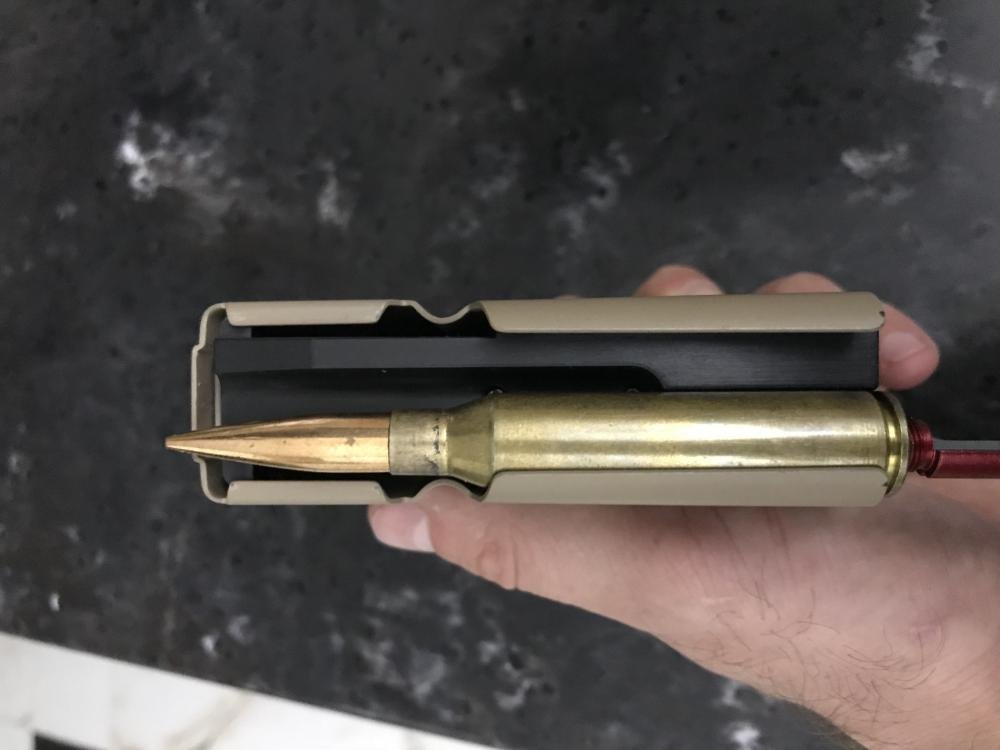

Пуля 300 гр сценар,самая длинная из всех (на сегодня в наличии 300 сценар,250 сценар и 300 СМК) и самая не кучная.300 СМК понравилась,она короче чем сценар,помещается в магазин АХ на закусывании и хорошо кучкуется на средних навесках 88-92.
Высокие и средние навески это конечно не по мануалу,это свое определение и не более.если сравнивать с мануалом лапуа то там 90.7 для сценара уже максимум :)
ВВ используем 170й.Сейчас остановились на СМК 300,определили полку по навеске 88-92

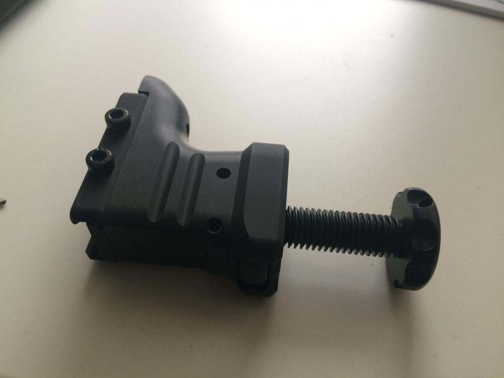

Сегодня стреляли с сошек +третья нога

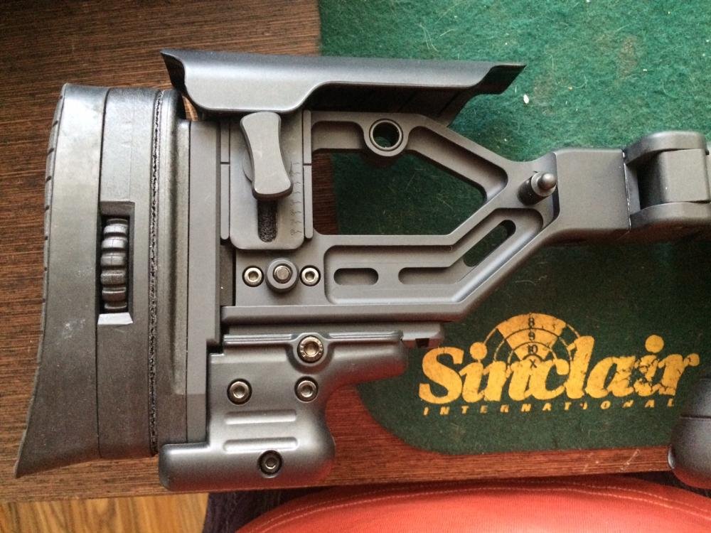

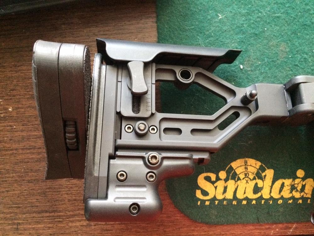

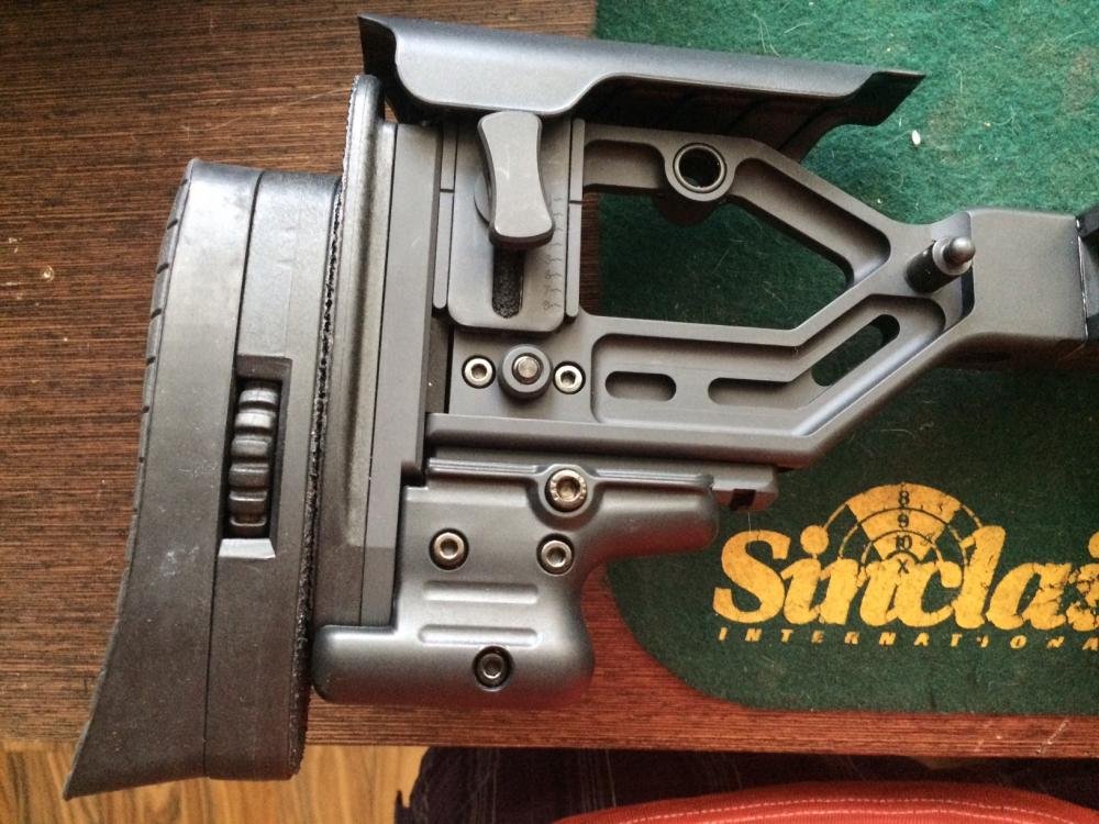

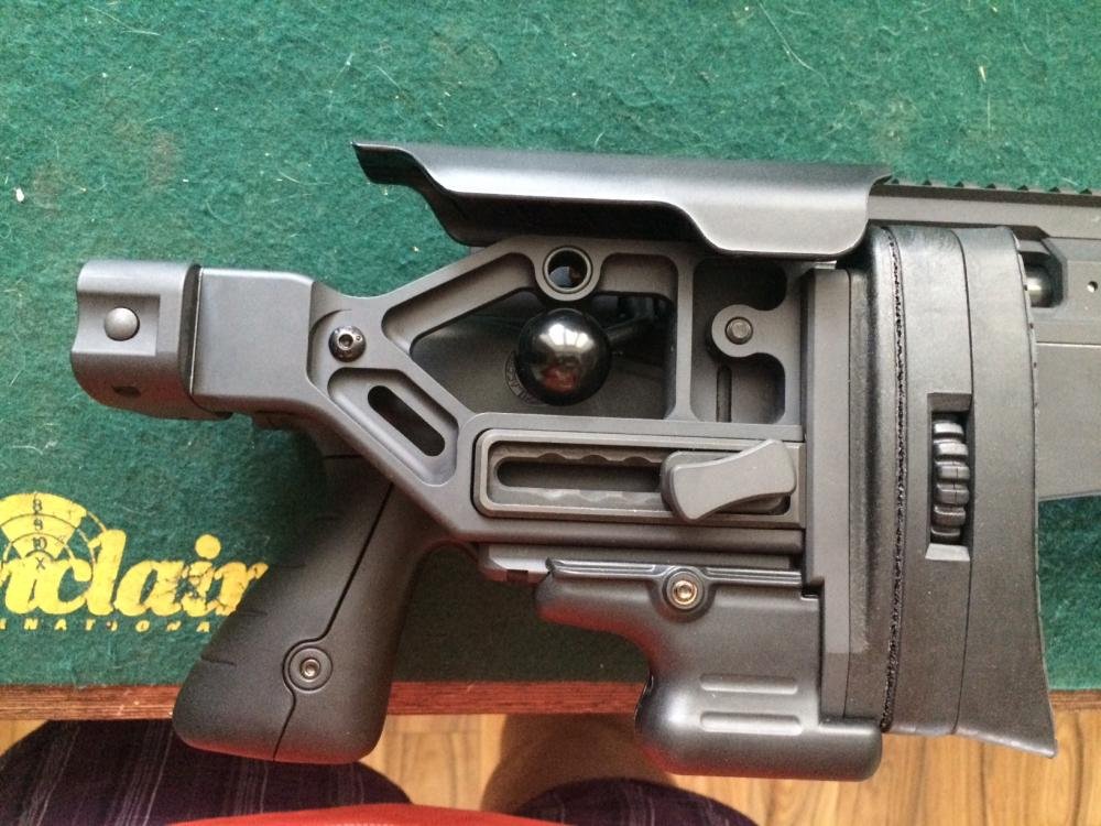

очень понравилась :)Ствол реально меняется за три минуты,ослабил шестигранник,открутил рукой ствол,закрутил другой и затянул шестигранник.Чудеса :)
Очень удобная третья нога

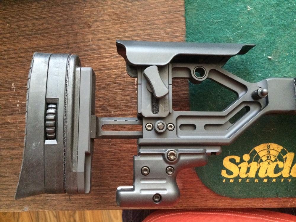

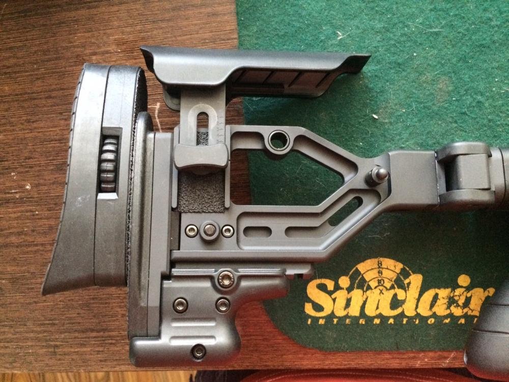

Приклад складывается на затвор,очень грамотно.Приклад(щека, длина приклада) регулируется во все стороны,можно настроить под любого стрелка.

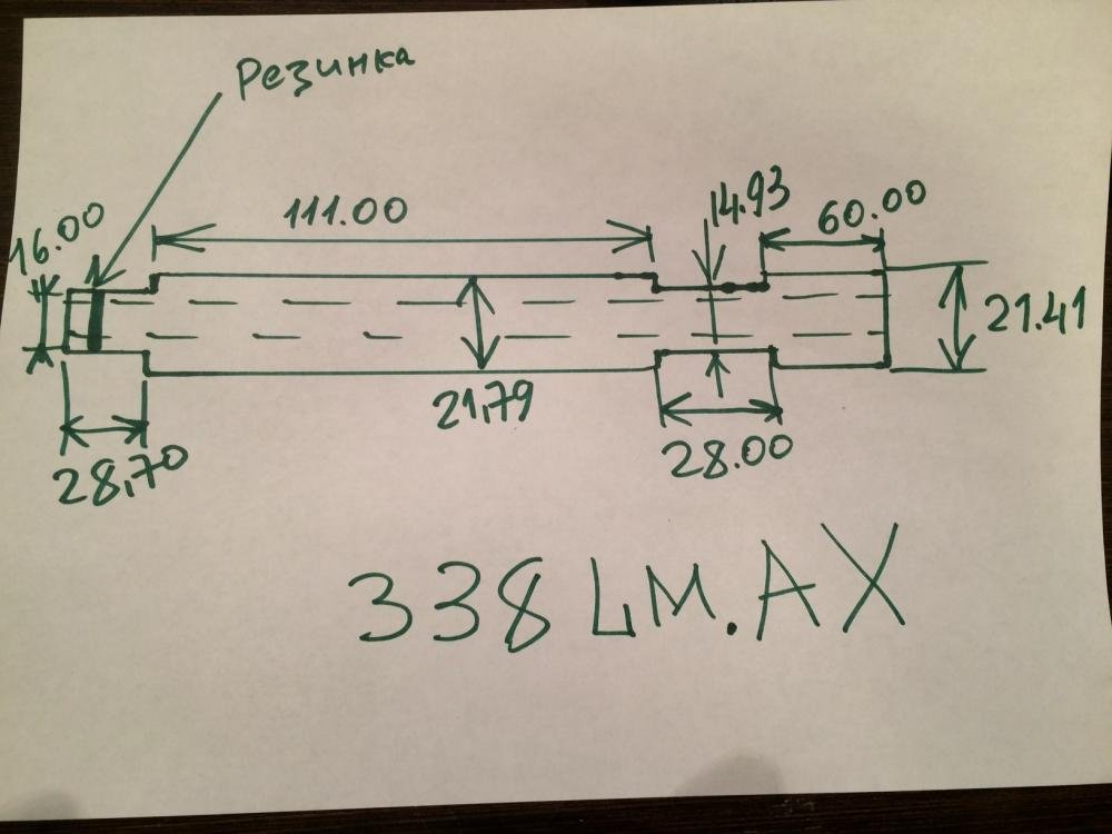

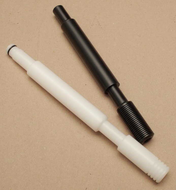

Если Вас не затруднит можете прикрепить размеры затворной направляющей для чистки. Белой, что на первой странице.
И если можно дайте контакт где заказывали.

Заказывал на ганзе,сейчас уже точно не помню,но наверное это Дерби.У него должны быть все размеры(если у него заказывал)
Сейчас размеры снять не смогу.винтовка не у меня,позже попрошу человека,он снимет.
Нашел :)
[ATTACH=CONFIG]14954[/ATTACH]
Именно этот чертеж я отправлял мастеру,направляющую сделал идеально.Осталось вспомнить мастера :)
Игорь ! А чертеж именно под АХ , или неважно какой ?
Именно под АХ,в комплекте была направляющая(на фото черная) и мы ее маленько усовершенствовали,сделали чуть длиннее и добавили резинку,получилось очень хорошо.Сейчас используем наш вариант,импортозамещение :)

Интересно что ты использовал под трг ?
У меня была кастом направляющая от NOLAN ,самая лучшая на рынке,заказывал специально для ТРГ и шомпола девей.
http://www.benchrest.com/barrelsaver/
Сейчас очень хорошие направляющие делает PMA ,нормальная цена и отличное качество.
http://www.pmatool.com/cleaning-rod-guides/
