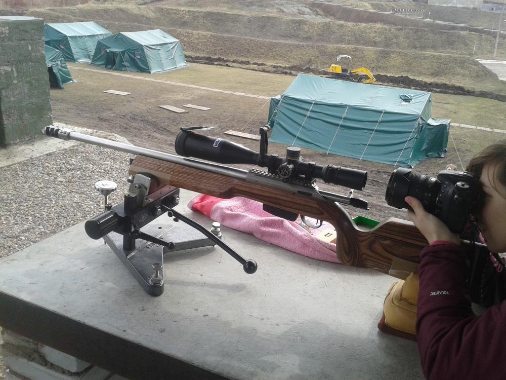

5. Положение для стрельбы - сидя за бетонным столом. Стрельба ведется с упоров, сошек.
Винтовка должна располагаться таким образом, чтобы дульная часть ствола выступала за пределы передней кромки стола. Участникам запрещается занимать столы во время стрелковых смен, в которых они не участвуют.

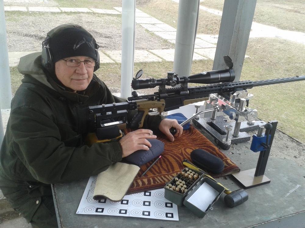

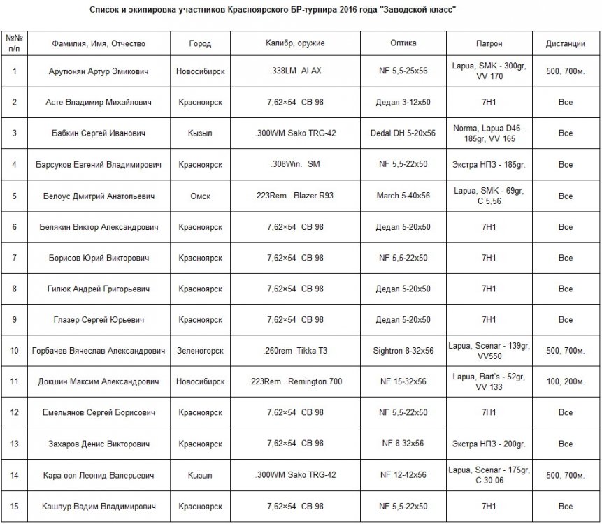

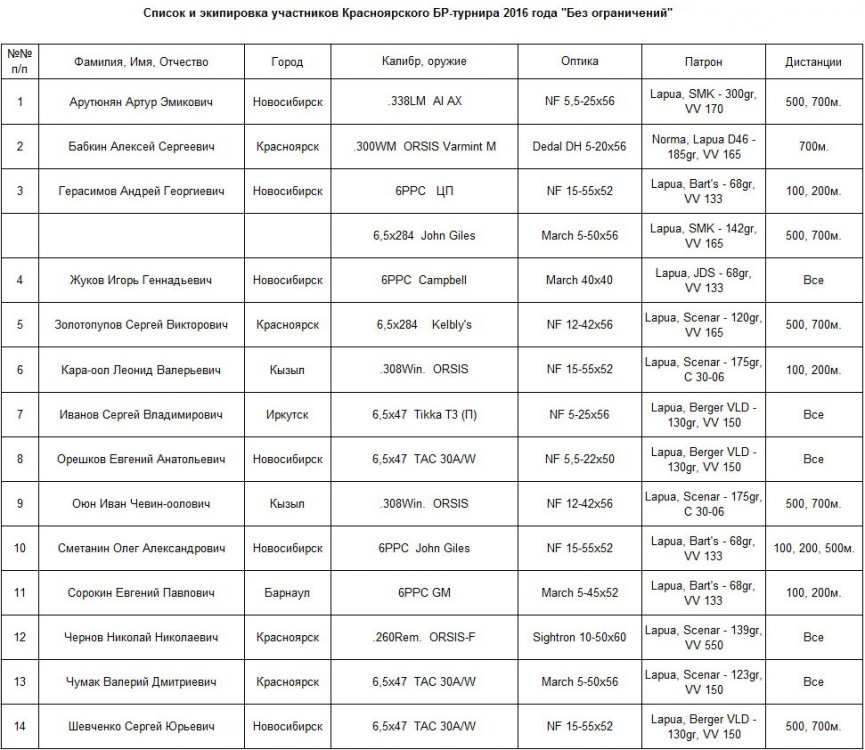

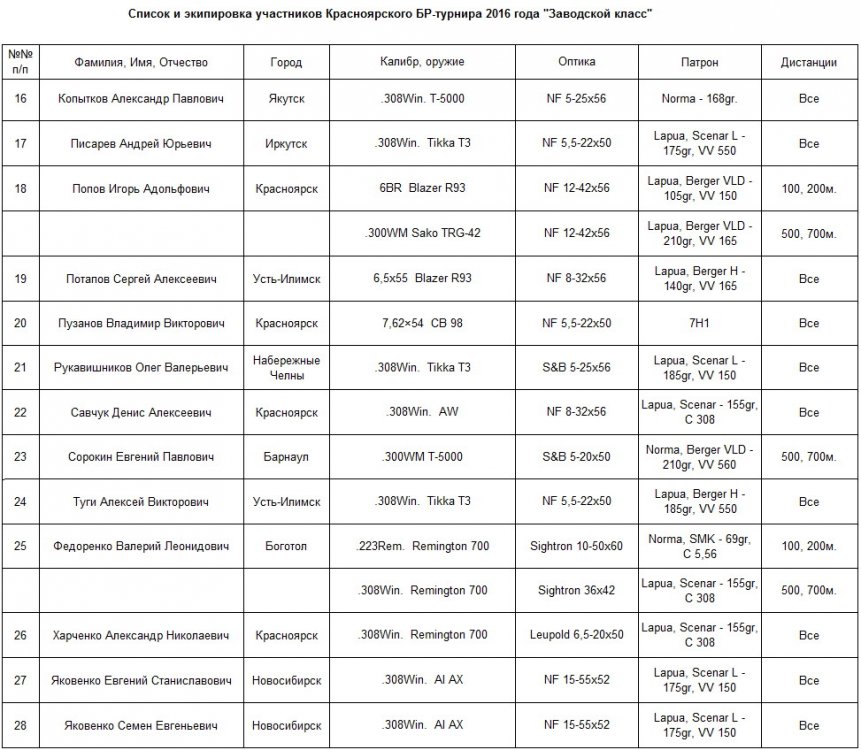

Состав участников, экипировка
С ув.

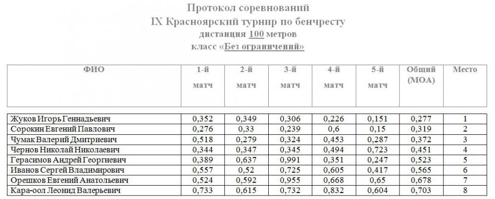

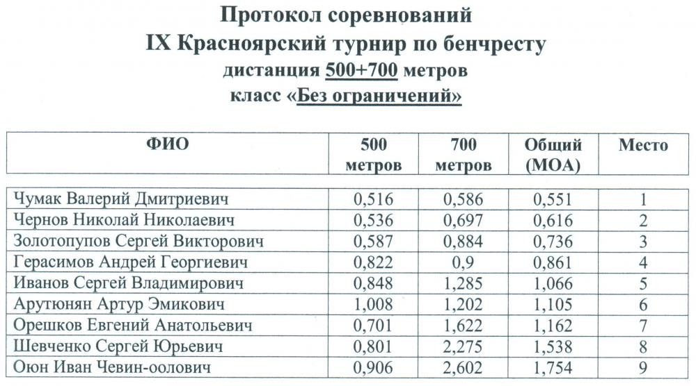

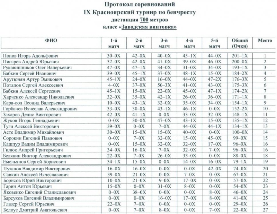

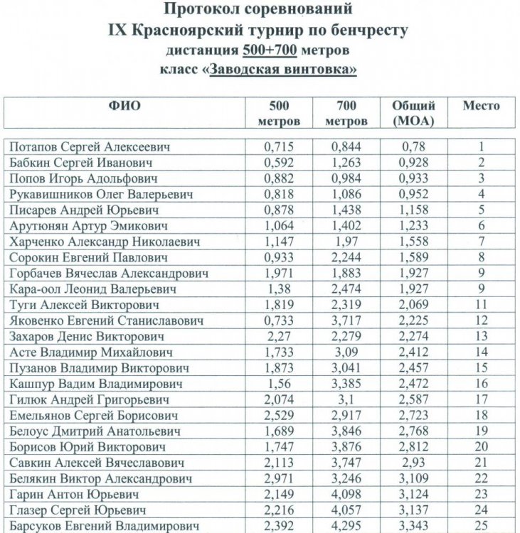

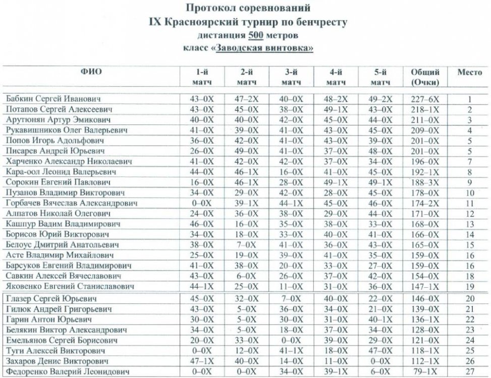

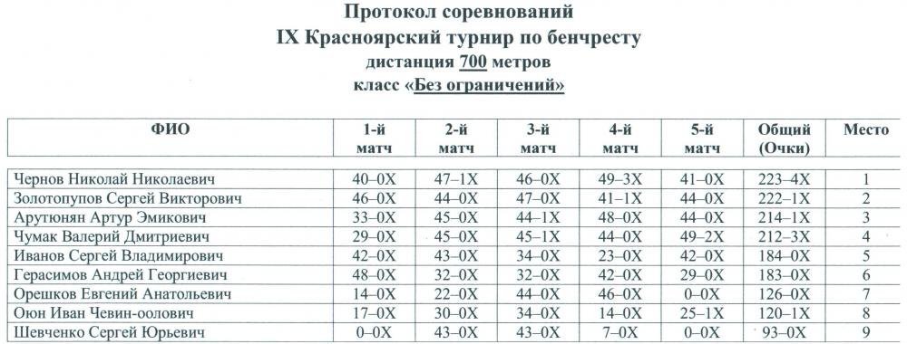

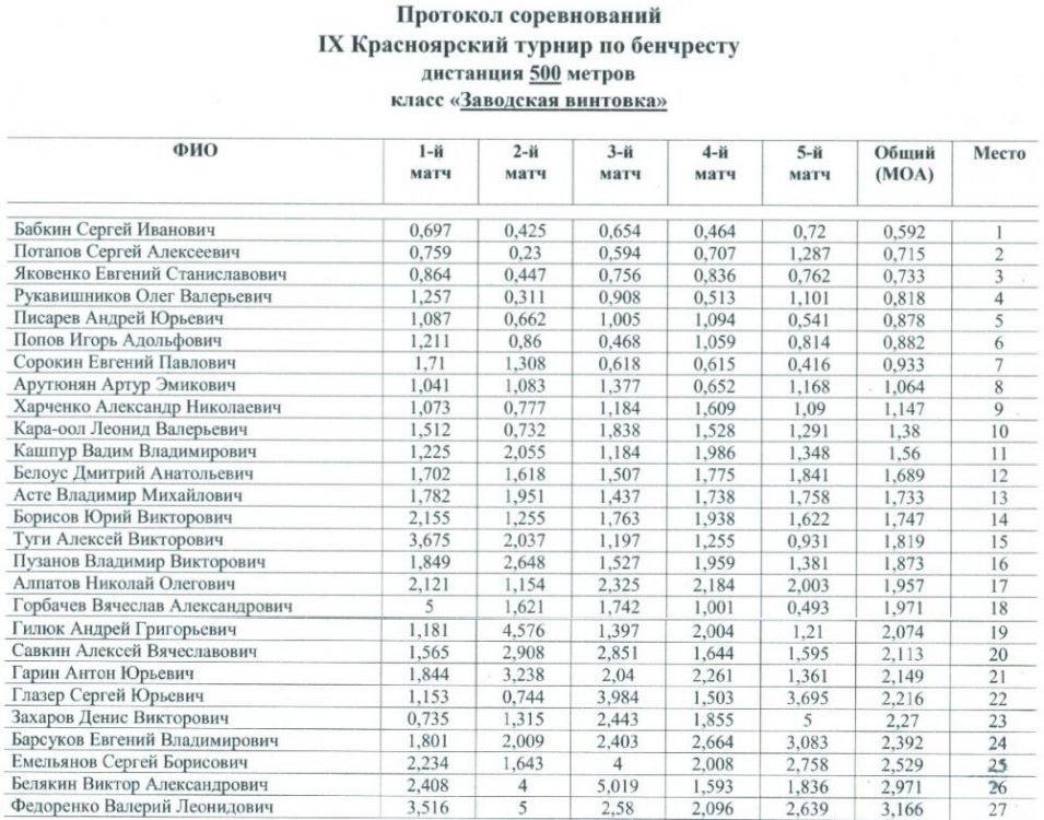

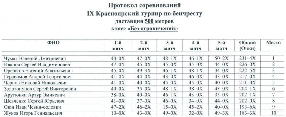

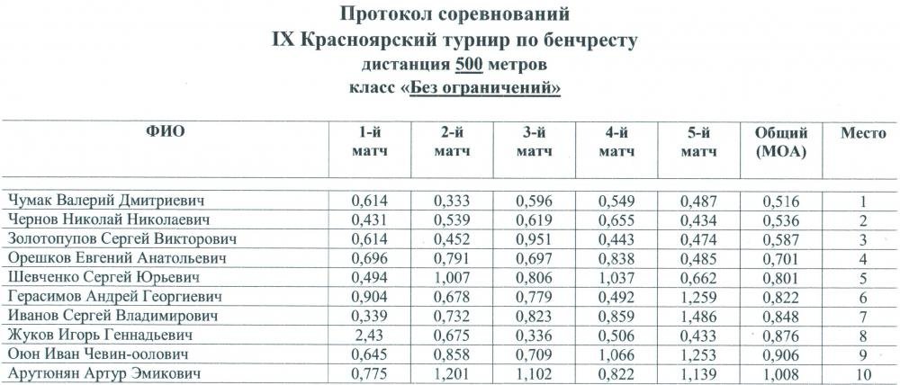

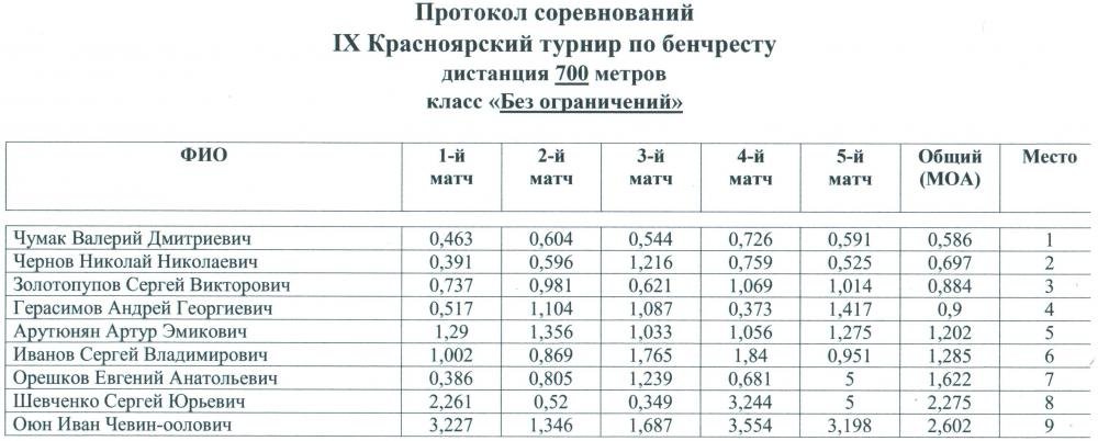

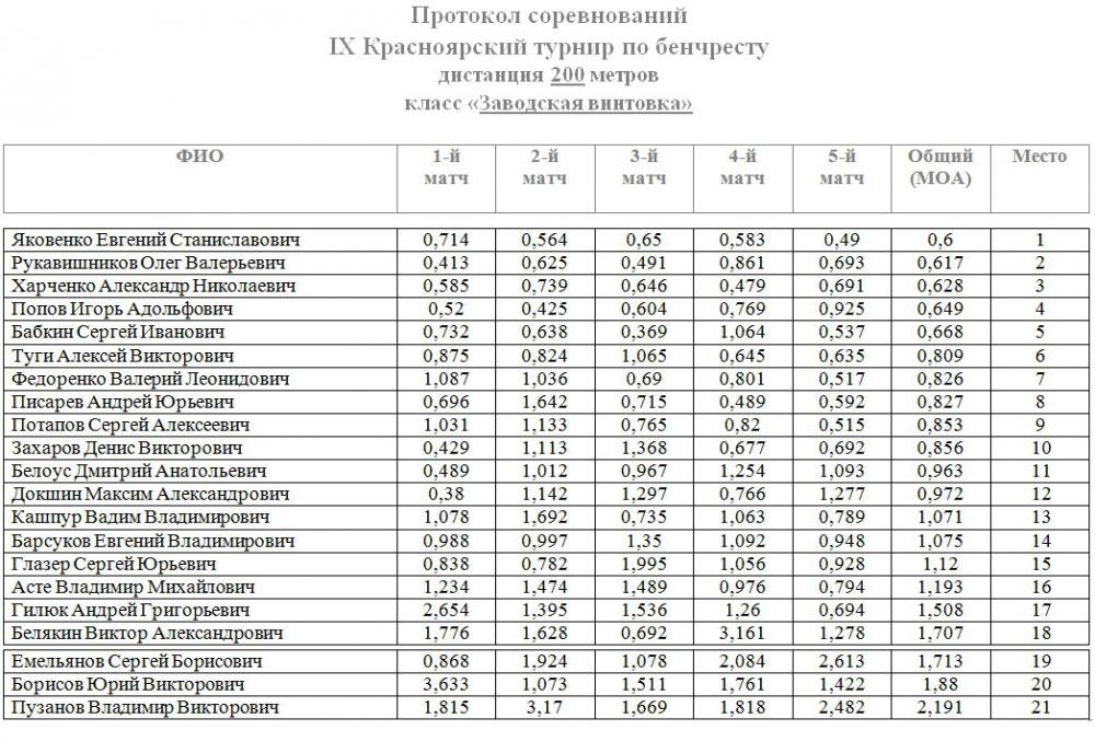

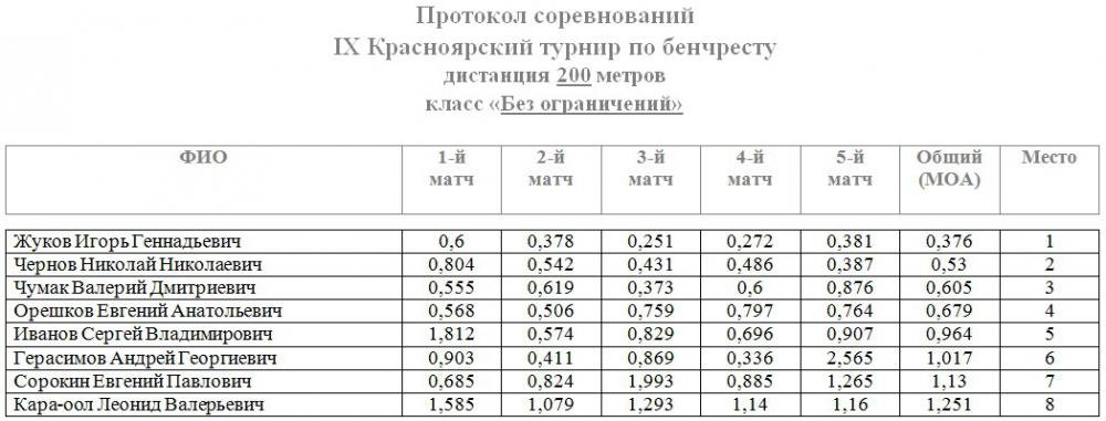

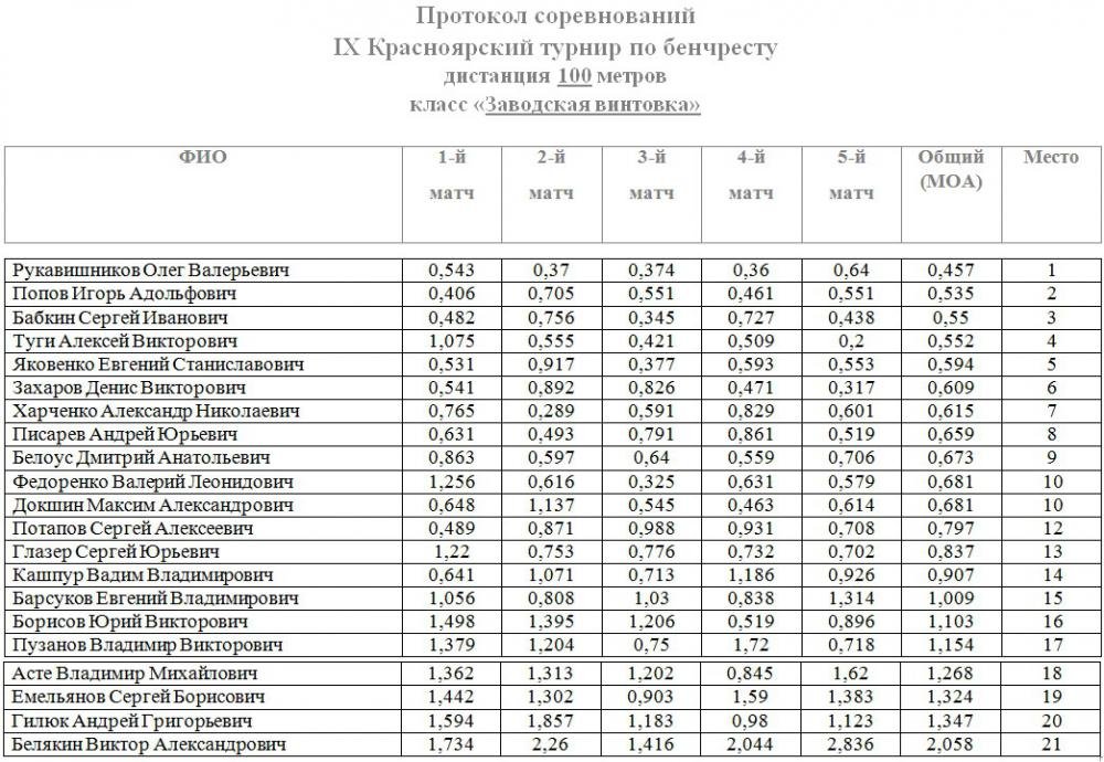

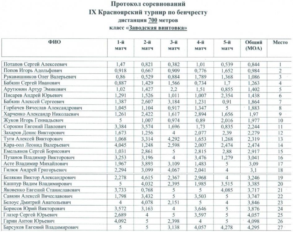

Итоги
Официальные рекорды на 23 апреля 2016г.
Класс "Без ограничений"
100м - 0,108МОА - Герасимов Андрей, 18.04.2013г. Чумак Валерий повтор 29.09.2013г.
200м - 0,102МОА - Чумак Валерий, 26.08.2011г.
300м – 0,168МОА – Лейкус Виктор, 16.04.2011г.
300м, очки – 226 – Колесников Константин, 28.09.2012г.
500м - 0,227МОА - Герасимов Андрей, 22.04.2012г.
500м, очки - 237-2Х – Золотопупов Сергей, 30.09.2013г.
700м – 0,220МОА – Жуков Игорь, 21.04.2013г.
700м, очки – 237-0Х – Жуков Игорь, 21.04.2013г.
Класс "Заводская винтовка"
100м - 0,200МОА – Туги Алексей, 20.04.2016г.
200м - 0,106МОА - Лямин Алексей, 15.04.2011г.
300м – 0,259МОА – Михайлов Олег, 16.04.2011г.
300м, очки – 237 – Харченко Александр, 8.08.2014г.
500м - 0,230МОА – Потапов Сергей, 22.04.2016г.
500м, очки - 231-4Х - Иванов Владимир, 22.04.2012г.
700м – 0,382МОА – Потапов Сергей, 23.04.2016г.
700м, очки – 227-1Х – Гребенюк Владимир, 18.04.2015г.

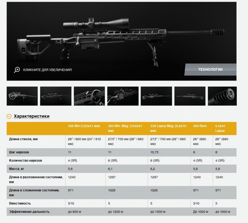

В заводском классе могут использоваться винтовки в базовой комплектации. С реализованными дополнительными опциями (хотелками стрелка), влияющими на баллистику пули, переходят в класс "Без ограничений".

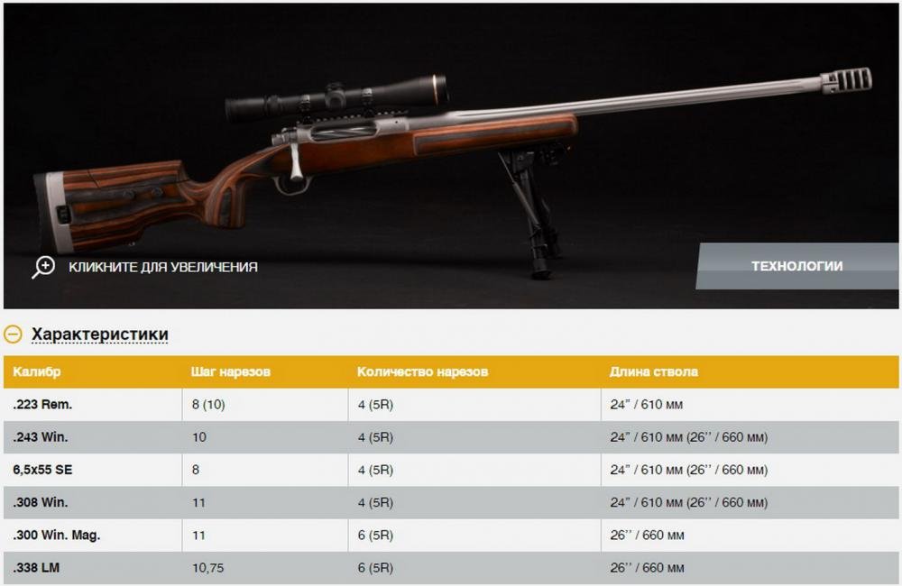

Отнесение винтовки к заводскому классу определяется паспортом изделия. Данные базовой комплектации, опций анализируются с официального сайта ORSIS.
Поясняю на конкретном оружии Orsis SE Varmint M. Аналогичный подход к любому изделию ORSIS. Исключение составляют винтовки БР, F – класса. Они автоматически входят в класс "Без ограничений" независимо от комплектации.
По таблице характеристик смотрим параметры базовой комплектации и возможные дополнительные опции (пометил красными галочками).
Винтовка в калибре .223rem. с шагом нарезов – 8, количеством нарезов – 4, длиной ствола - 24″ будет отнесена к классу "Заводская винтовка".
Если в паспорте изделия будет указан шаг нарезов – 10 или количество нарезов – 5R, или длина ствола – более - 24″, то данная винтовка будет отнесена к классу "Без ограничений".
В этот класс переходят и винтовки других калибров, которые не указаны в таблице характеристик. Точно так же анализируется дополнительный ствол ORSIS.
Если винтовка перестволена у другого производителя, то переходит в класс "Без ограничений".
С ув.
Калибр 260rem без дополнительных опций в таком случае будет определен в "Заводской класс" ?
Да, может быть включен в заводской класс после проверки документов.
С ув.
