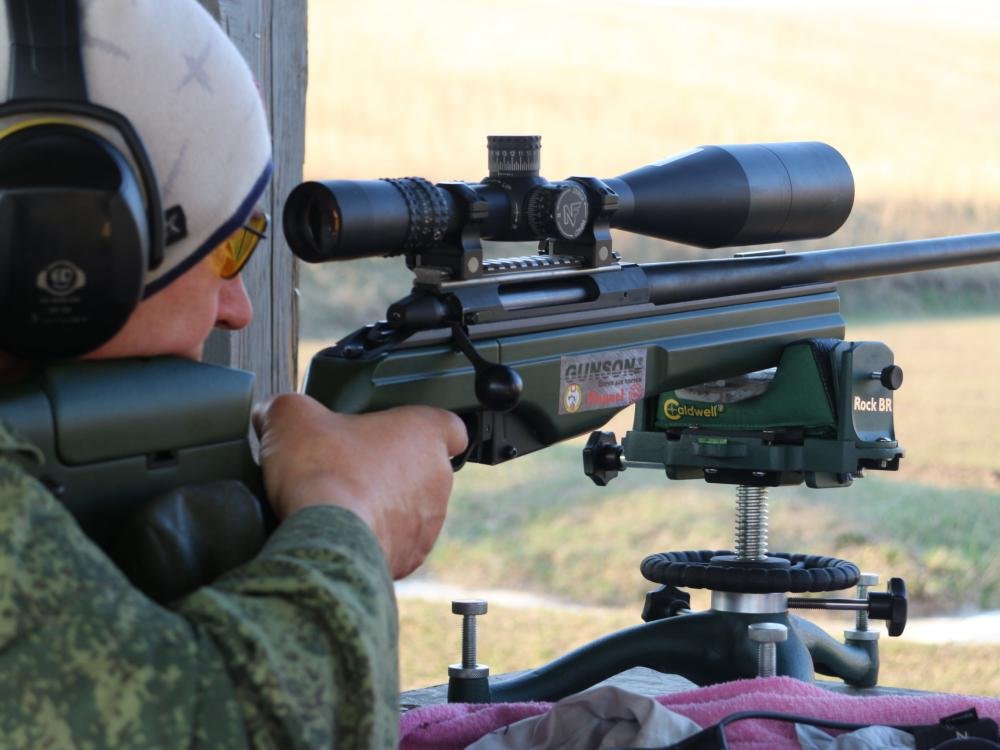

НСК-И Опубликовано: 25 апреля 2016 Поделиться Опубликовано: 25 апреля 2016 ТТХ винтовки? 6.5-47 Бат трех упорный,два порта,бартлейны 5R 8 твист,нек 286(очень тесный),длина 28,конус,на срезе 1.100 на казне 1.250,фрибор лучше 0.160.Ложа Рой хантер(дерево ,кевлар),джевел,оптика найт 15-55,кольца найтфорс(баджер) Как показала практика,патрон 6.5-47 идеальный патрон для бенчреста на 500-700 м. Ссылка на комментарий
viktor 34 Опубликовано: 25 апреля 2016 Поделиться Опубликовано: 25 апреля 2016 6.5-47 Бат трех упорный,два порта,бартлейны 5R 8 твист,нек 286(очень тесный),длина 28,конус,на срезе 1.100 на казне 1.250,фрибор лучше 0.160.Ложа Рой хантер(дерево ,кевлар),джевел,оптика найт 15-55,кольца найтфорс(баджер) Красота....:D:D:D С уважением, Виктор. Ссылка на комментарий
