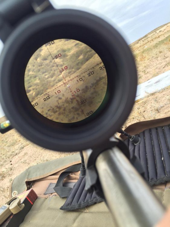

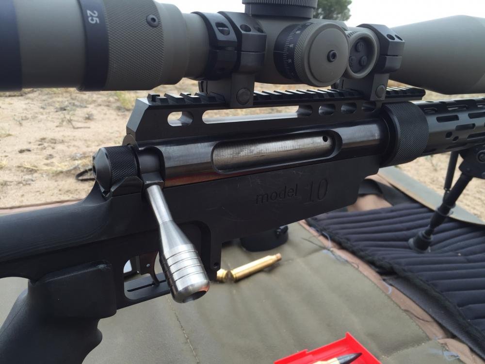

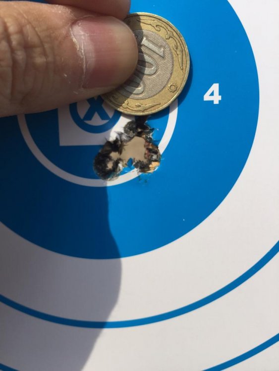

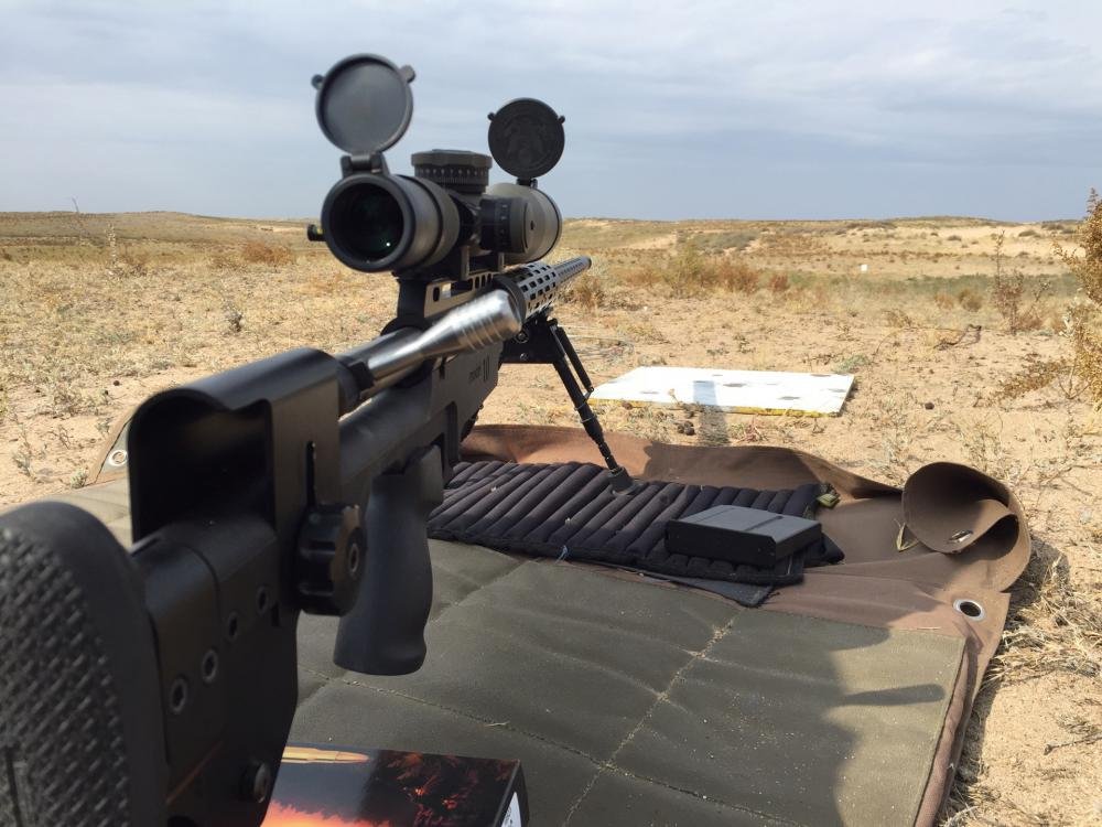

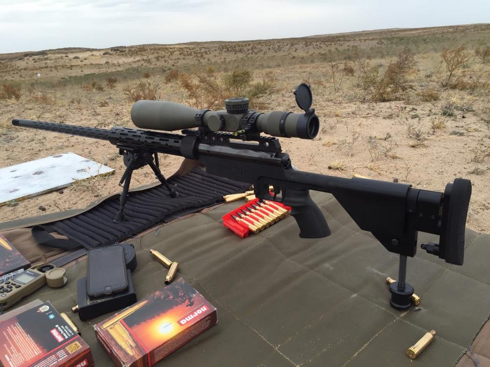

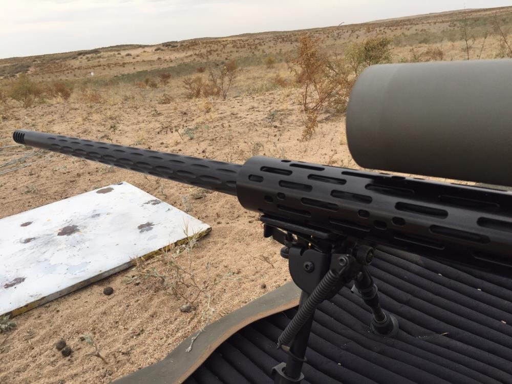

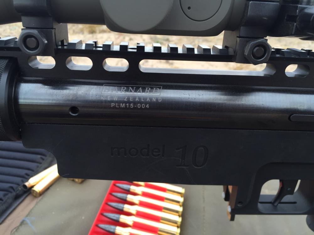

Maxxis74 10 Posted October 7, 2016 Всем привет, привезли очередную партию вооружения от Мика Максимовича! 2 винтовки для F Open 7-270 и одну собранную на базе затворной группы и ложи Barnard M10 в калибре 338LM co стволом бартлеин 30" твист 10. Заранее оговаривалось, что патронник необходим свободный под любой заводской патрон, так как релоуд хозяином не предусматривался Винтовка впечатлила своими габаритами)) ложа регулируется во всех стандартных плоскостях, невзрачный на первый взгляд 5ти портовый дульник оказался выше всяких похвал, отдача слабее чем на 7-270) Отстрелять получилось не сразу, счастливый хозяин установил привезенную из США почти одноименную оптику)) сетка в которой довольно толстая и мне показалось, что для бумажной стрельбы не совсем подходящая, просветленность стекол на уровне найта, хотя я ее так и не смог отстроить под себя. Стрелять пришлось в ветер 5-7мс с 13:30, с болтающихся сошек Харрис, держа в левой руке монопод)) кто знает тот поймет, что удержание и прицеливание в таких условиях та еще задачка, стрелять приходилось в моменты когда ветер стихал до 5мс))) Но все же по 4м выстрелам сложилась вполне неплохая картина на 100м. В спокойную погоду с сошек лра и заднего мешка такая же группа была на 200м. Стрелял заводским патроном Norma DL 250grn, скорость в районе 850мс Еще раз отмечу, что отдача более чем комфортна, даже в некомфортных условиях (ложу не было времени регулировать под себя) картинка не "убегала" И для заводского патрона считаю группа, беря во внимание все раздражители, более чем)) Сердечно поблагодарили Мика, еще раз убедившись в его высоком профессионализме! Share this post Link to post
Al. 18 Posted October 8, 2016 привезли очередную партию вооружения от Мика Максимовича! 2 винтовки для F Open 7-270 и одну собранную на базе затворной группы и ложи Barnard M10 в калибре 338LM co стволом бартлеин 30" твист 10. У вас уже целый клуб DOLPHIN там складывается:) Поздравляю с приобретением! Хорошая мишень и зачетные винтовки! По другим F Open 7-270 будете обзор делать или это точные копии вашей из соседней темы? Share this post Link to post

Maxxis74 10 Posted October 8, 2016 ДТК можно поближе увидеть? Вячеслав, хозяин в отьезде, как появится, обязательно! Share this post Link to post
