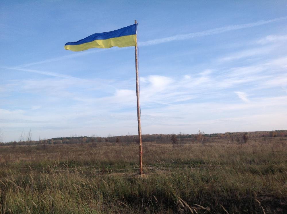

Я в этом году на Волгоградские купил креп-атлас. Цена - 130р/м. Ширина 1.5м. Покупал жёлтый 10.5м и красный 10.5м. Получилось 12 флагов размером 1.2х3.5м. За пошив отдал по 350 за флаг.
Но пока не придумаю, как ставить. Чтобы дёшево, быстро, не единократно, устойчиво, информативно.
Как раз наоборот, хотел что б ты поделился опытом.
Купил две трубы по 3м. Одну с наружным диаметром 25мм, вторую 33мм. Одна в другую входит плотно. А чтобы не проваливалась, в 25-ти см от края большую трубу сверлю насквозь и втавляю болт. Ставлю вертикально не закапывая и от этого болта натягиваю три растяжки. Получилась мачта длиной 5м75см.
В верхний край мачты вставляю штырь с фиксатором от проваливания. Использовал шпильку М12 с шайбой, затянутой гайками с двух сторон. На него петля от верхнего края флага. Нижний край флага закреплен к кольцу, которое свободно вращается вокруг верхней трубы. Это не даёт флагу закручиваться вокруг мачты.

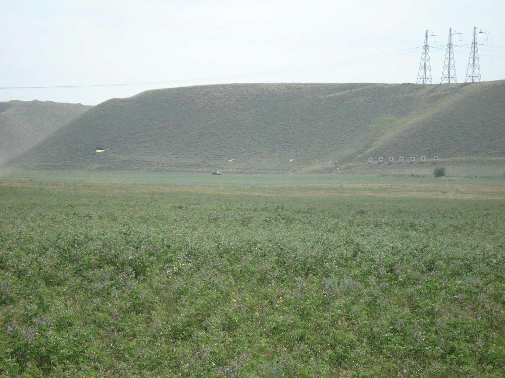

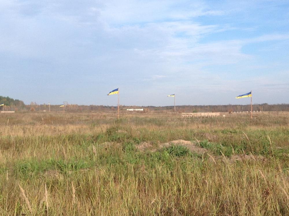

Как правильно накрыть узкую поляну флагами Ф класс ? Сколко штук, одного ряда наверное мало ?? Поляна = 850м х 50метров.
С уважением.
Два ряда по 3 флага. (это если как в Бисли). Дальний в 40-50м до мишеней. Ближний в 40-50м от рубежа и один посередине между ними. Если дистанция 920м, то два ряда по 4 флага.
