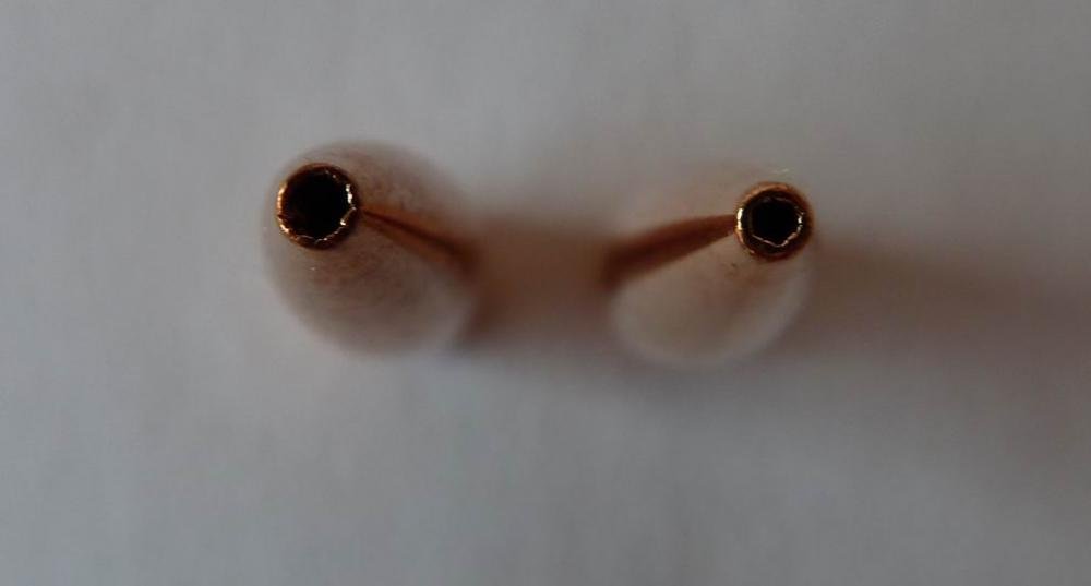

НСК-И Опубликовано: 4 февраля 2017 Автор Поделиться Опубликовано: 4 февраля 2017 (изменено) В продолжение темы :) Подрезалка пуль http://www.bullettipping.com/products_hoovermeplattrimmer.html Обжим носика пули http://www.accuracyone.com/products/bullettipping/ Видео Просверлить носик и после всех процедур, пули отобрать по весу и оживальной части и можно бить рекорды :) Изменено 4 февраля 2017 пользователем НСК-И Ссылка на комментарий

Dimmon Опубликовано: 4 февраля 2017 Поделиться Опубликовано: 4 февраля 2017 Сейчас практики подтянутся и разложат всё по полочкам,где и как сверлить,чем и т.д. Очень полезная информация. А для чего носик сверлить? что это даёт? и какие пули,сверлят? ведь есть же уже сверлёные. например СМК Ссылка на комментарий
НСК-И Опубликовано: 4 февраля 2017 Автор Поделиться Опубликовано: 4 февраля 2017 А для чего носик сверлить? что это даёт? и какие пули,сверлят? Всё что делается с пулей,гильзой, с оружием, делается только для одного,для улучшения КУЧНОСТИ.ИМХО ведь есть же уже сверлёные. например СМК Они не сверлённые,они просто с дыркой в носике которая получается при изготовление пули.Подготовив пулю по полной программе,получишь идеальный продукт и закроешь вопрос. и какие пули,сверлят? Спортивные(матчевые) пули с дыркой в носике. Ссылка на комментарий
Dimmon Опубликовано: 4 февраля 2017 Поделиться Опубликовано: 4 февраля 2017 Они не сверлённые,они просто с дыркой в носике которая получается при изготовление пули.Подготовив пулю по полной программе,получишь идеальный продукт и закроешь вопрос. Как подобрать диаметр сверла,относительно калибра и на какую глубину сверлить? Ссылка на комментарий
НСК-И Опубликовано: 4 февраля 2017 Автор Поделиться Опубликовано: 4 февраля 2017 Как подобрать диаметр сверла,относительно калибра Продвинутые ребята говорят,что ,, Оптимальное отверстие в носике для 30-го калибра 0.25 - 0.35мм (Б. Литц),, глубина 0.8мм(по глубине надо уточнять или опытным путем) Я однажды видел у Кембела пули на 6 РРС с обжатым носиком,очень удивился :) Ссылка на комментарий
Dimmon Опубликовано: 4 февраля 2017 Поделиться Опубликовано: 4 февраля 2017 Оптимальное отверстие в носике для 30-го калибра 0.25 - 0.35мм в том же сценаре,есть отверстия. или его не достаточно? Ссылка на комментарий
tartarin 59 Опубликовано: 4 февраля 2017 Поделиться Опубликовано: 4 февраля 2017 После обточки и обжима носика отверстие может закрываться, и тогда в ход идет сверлильный станок::cool::cool: Ссылка на комментарий
НСК-И Опубликовано: 5 февраля 2017 Автор Поделиться Опубликовано: 5 февраля 2017 в том же сценаре,есть отверстия. или его не достаточно? Подрезаешь,потом ужимаешь носик и отверстие исчезает(условно),а потом носик нужно просверлить. Ссылка на комментарий
tkachina Опубликовано: 5 февраля 2017 Поделиться Опубликовано: 5 февраля 2017 Как подобрать диаметр сверла,относительно калибра и на какую глубину сверлить? http://www.ada.ru/guns/ballistic/meplat.htm Ссылка на комментарий
