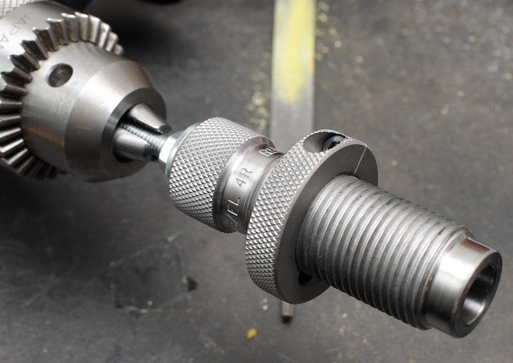

NIK62 Опубликовано: 22 июня 2017 Поделиться Опубликовано: 22 июня 2017 (изменено) Делоф на пять минут Игорь, какую приспособу ты применяешь во внутрь матрицы для полировки. Изменено 23 июня 2017 пользователем NIK62 Ссылка на комментарий

НСК-И Опубликовано: 21 августа 2017 Поделиться Опубликовано: 21 августа 2017 (изменено) Игорь, какую приспособу ты применяешь во внутрь матрицы для полировки. Карандаш на нем приклеенный патч с пастой гоя(для финальной полировки) Изменено 21 августа 2017 пользователем НСК-И Ссылка на комментарий
HeDelo Опубликовано: 21 августа 2017 Поделиться Опубликовано: 21 августа 2017 Можно легко заполировать в нужный размер. Займусь долгими осенними вечерами... Шток придется какой то придумывать, или на токарном станке надо, у нее башка диаметром 16 мм, в стандартный патрон дрели не влезет. Как можно плечи на ней отполировать? задиры эти бесят... Ссылка на комментарий
НСК-И Опубликовано: 21 августа 2017 Поделиться Опубликовано: 21 августа 2017 Займусь долгими осенними вечерами... Я обычно зажимаю в дрель,как на фото выше и за пять-десять минут делаю нужный размер.Это очень просто. Ссылка на комментарий
