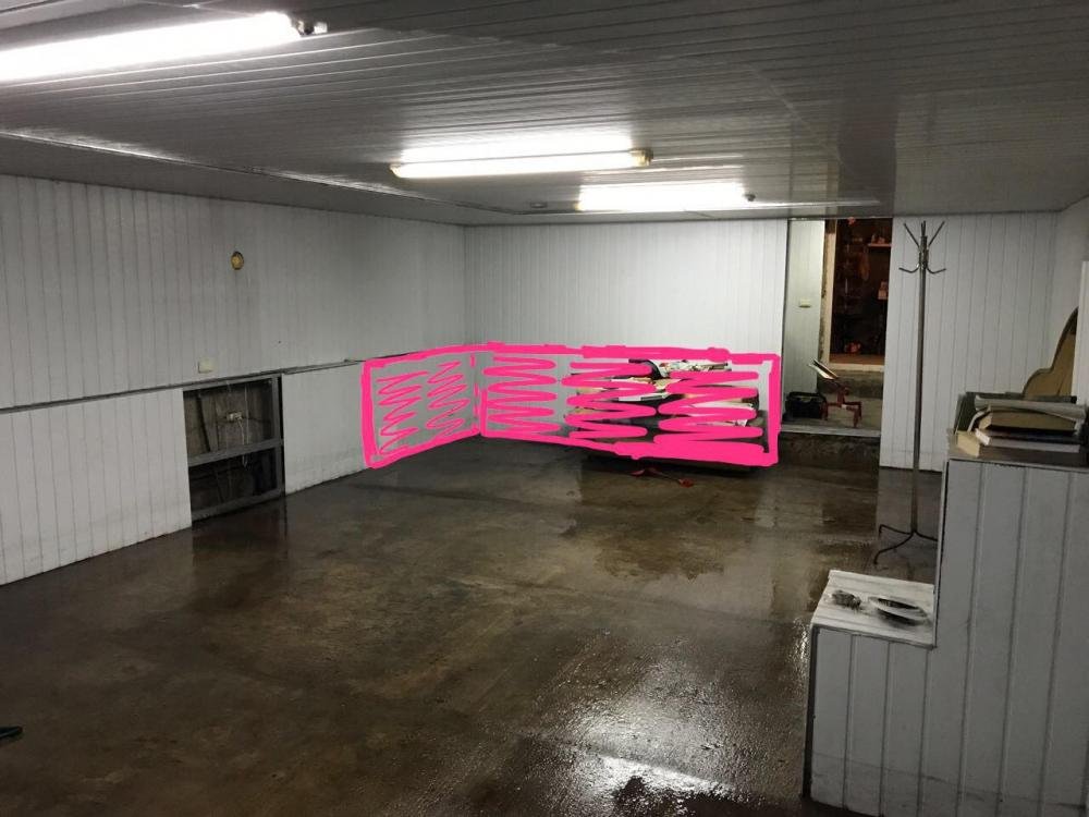

Zondor001 Опубликовано: 4 сентября 2017 Поделиться Опубликовано: 4 сентября 2017 Всем доброго времени суток. Прошу сильно не ругаться если не в тему или не в том разделе:) Начался проект по оформлению "комнаты мечты" где будет происходить всякие рода извращения с патронами, оружием и где просто можно отдахнуть душой)) Собственно характеристики такие: Была оформлена комната в подвале размером 8,1х4.7 и 2,0х4,7(будет как раздевалка и сушка вещей.)(но все это общее под одной дверью.) Большая комната уже обшита пластиком, установлена вентиляция, выведена вода, канализация. В ближайшее время будет проброшен теплый электрический пол и постелен кафель. Вопрос к знатокам. Какие столы или верстаки делать для релоуда и работы с оружием(чистка и тд) Какая влажность должна быть в помещении, чтоб не страшно было оставить оружие? Буду признателен всем за советы, подсказки, обсуждения, любые фото своих сооружений(любых) Фото своего чуда буду выгружать по мере работы. Ссылка на комментарий

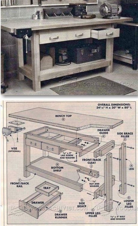

DreyK Опубликовано: 5 сентября 2017 Поделиться Опубликовано: 5 сентября 2017 (изменено) Интересная тема, отмечусь. Сам сейчас занимаюсь строительством у себя оружейной комнаты окнами выходящей на стрелковый рубеж 170м. Т.е. в комнате перед окном делаю бенчрест стол, который будет служить еще и для чистки. А по теме, введите поиском в Pinterest "reloading bench", там все есть даже с размерами. Изменено 5 сентября 2017 пользователем DreyK Ссылка на комментарий
Zondor001 Опубликовано: 6 сентября 2017 Автор Поделиться Опубликовано: 6 сентября 2017 Красота! У пендосов видно мебельные мастерские делают такую мебель. А у нас же мебель в дом нормальную хер найдешь)) Ну да ладно... Себе думаю сделать каркас из квадратной трубы, на столешницу как писали выше, толстую фанеру. Полочки ли ящечки уже по ходу думать. Вопрос: Стол делается какой высотой? под работу стоя или на стуле? Ссылка на комментарий

Zondor001 Опубликовано: 7 сентября 2017 Автор Поделиться Опубликовано: 7 сентября 2017 Собственно вот сама комната в процессе работы. Вот здесь планируется угловой стол для релоадинга и чистки оружия (красным) Зонаотдыха Ссылка на комментарий

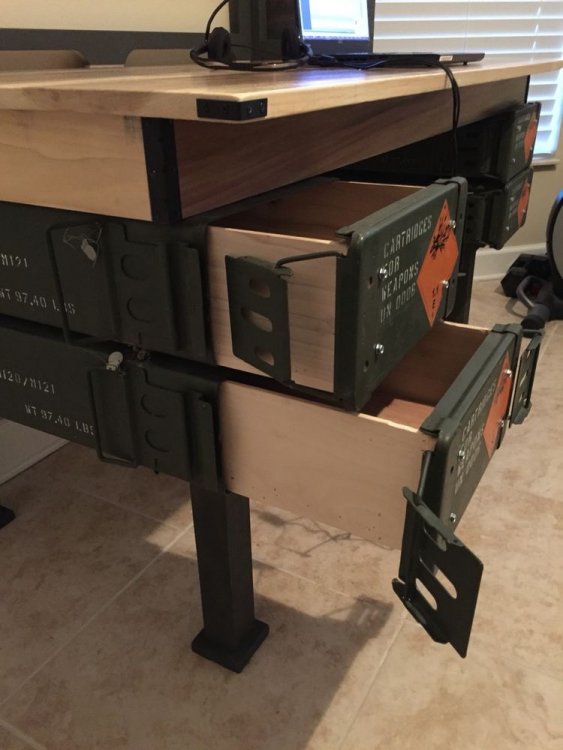

Kot Опубликовано: 7 сентября 2017 Поделиться Опубликовано: 7 сентября 2017 У товарища подсмотрел. Он ювелир и все приблуды для релоадинга расположил на ювелирном столе. При отсутствии места очень интересный вариант. Только стол не фанерный, а железный Ссылка на комментарий
Zondor001 Опубликовано: 7 сентября 2017 Автор Поделиться Опубликовано: 7 сентября 2017 У товарища подсмотрел. Он ювелир и все приблуды для релоадинга расположил на ювелирном столе. При отсутствии места очень интересный вариант. Только стол не фанерный, а железный Фанера есть 30, 40мм, думаю ее на столешниц будет предостаточно. Работать на дереве ИМХО приятнее чем на железе. Главное сделать мощную-крепкую основу(каркас). Ссылка на комментарий
Kot Опубликовано: 7 сентября 2017 Поделиться Опубликовано: 7 сентября 2017 Стол железный, но сверху покрыт фанерой. Ювелиры практически всё на дереве или деревянных оправках делают. Даже тиски у них деревянные. У меня лично столешниа из 40 мм текстолита. Очень жёсткая. Ссылка на комментарий

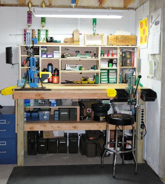

НСК-И Опубликовано: 13 декабря 2017 Поделиться Опубликовано: 13 декабря 2017 Комната для релоада у Мика Максимовича(дельфин) Ссылка на комментарий
Zondor001 Опубликовано: 13 декабря 2017 Автор Поделиться Опубликовано: 13 декабря 2017 Красотаааа Ссылка на комментарий
НСК-И Опубликовано: 13 декабря 2017 Поделиться Опубликовано: 13 декабря 2017 Красота ещё и с тиром -трубой 100 м. :) Ссылка на комментарий
