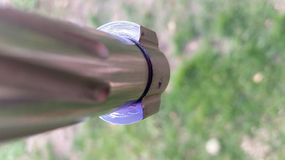

EC8OR Posted January 9, 2018 Author Share Posted January 9, 2018 Про стабильно сложно сказать, стреляю в поле лежа в сугробе снега, но если стараться, то 0.5, а то и 0.3 бывало. Не пойму, у меня верхний хорошо притерт, процентов на 90, нижний нифига не хочет, процентов 15% площадь соприкосновения, судя по маркеру Link to comment

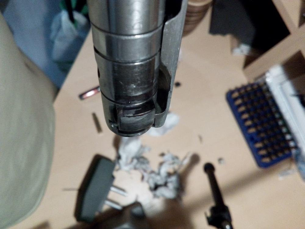

EC8OR Posted January 9, 2018 Author Share Posted January 9, 2018 Нужно разобрать затвор убрать боек , разрезать гильзу стреленную и вставить в неё пружину относительно жесткую так чтобы затвор закрывался с такой приблудой и проверить еще раз .:rolleyes: Картина чуть лучше, но... процентов 25-30 площадь контакта... Тереть дальше боюсь, начитался про зеркальный зазор и т.д. Link to comment

EC8OR Posted January 9, 2018 Author Share Posted January 9, 2018 Если можите фото сделать ? фото упоров? с маркером? Link to comment

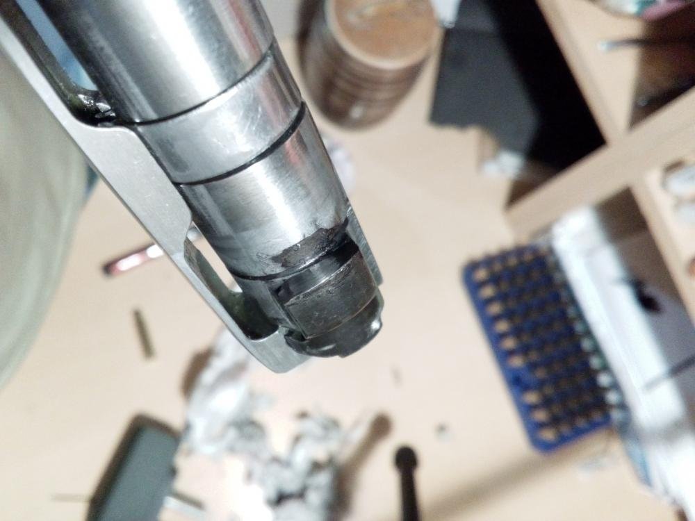

EC8OR Posted January 9, 2018 Author Share Posted January 9, 2018 Если можите фото сделать ? Выбрасыватель снимать не стал, картина примерно такая же Link to comment
