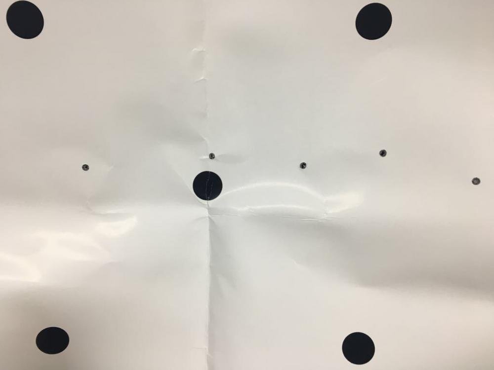

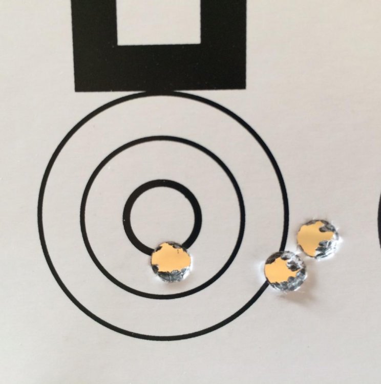

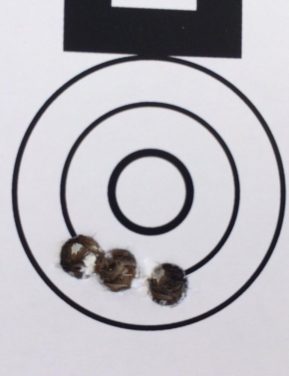

НСК-И Опубликовано: 12 февраля 2018 Поделиться Опубликовано: 12 февраля 2018 (изменено) Не понятно .... такое ощущение что я что то не так понимаю ваш ветер. Просто все поляны разные и на каждой ветер сносит пулю по разному,это нормально.В Новосибирске вообще жуткое стрельбище,там не реально кучно стрелять.Постоянно крутит ветер,флаги не стоят. Ты говорил что угонная самая плохая а мне почему то комфортнее именно в нее стрелять Нужно тестировать работу флагов(ветер).Нужно выбрать ту кондицию в которую самое маленькое отклонение по ветру,нужно тестировать разное положение флагов и понять,как при конкретном положении флагов сносится пуля.Если винтовка настроена,это очень легко отслеживается :) Вот это на 100м (Новосибирск) Это на 200м (не помню где) Тесты проводить во время матча в нижнюю мишень,не нужно тупо стрелять в нижнюю мишень(как делают многие),нужно именно ТЕСТИРОВАТЬ кондиции и выбрать лучшую на данный промежуток времени. Идеальным помощником в тестировании кондиций является поднятая сетка и правильно установленные флаги для этой сетки. Если всё сделано правильно ,стрелок видит любые отклонения флагов в оптику на кратности 48!!!(новый марч ,серии НМ). http://marchscopes.com/bench-rest-48-x-52-hm.html Это очень важно,глазом без оптики(дальше 100м) отследить работу флагов не реально,особенно малейшие отклонения и работу вентиляторов,только в оптику. На истину не претендую:) В Красноярске НОВАЯ поляна не сложная,там проблема будет с силой ветра,если не отследишь то сносить будет по всей мишени (на 500м проверено :)) 500м 47й :) https://drive.google.com/file/d/0B90MNf1JnoHraXRUWl9wZ3d3Vmc/view Изменено 12 февраля 2018 пользователем НСК-И Ссылка на комментарий
