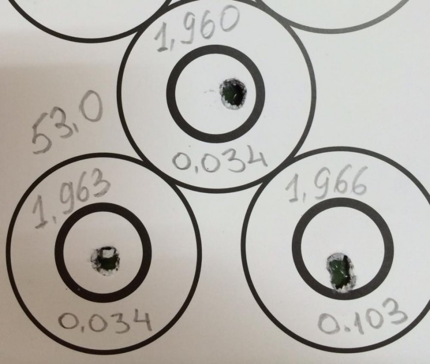

НСК-И Опубликовано: 30 марта 2018 Поделиться Опубликовано: 30 марта 2018 Сегодня тестировали навески 6.5-47 ,пришли новые пули от бергера(старые кончились).Поляна у нас сложная по ветру:)и с погодой маленько не повезло :) Установка флагов и мишеней 8.15 утра Всё готово ,можно приступать к тестам :):):) Тестировали две навески и две посадки. Ссылка на комментарий

PriZrak900 Опубликовано: 30 марта 2018 Поделиться Опубликовано: 30 марта 2018 это вы уже вышли из нарезов в джамп получается? почему так решили? Насколько помню обычно твои настройки были в пределах -6 - -9 от закусывания. С чем связано такое решение? В нарезах не летела эта пуля? Ссылка на комментарий
PriZrak900 Опубликовано: 30 марта 2018 Поделиться Опубликовано: 30 марта 2018 круто 37.7-0 которая даже не раздвинула дырку. Такое редко увидишь! Ссылка на комментарий
PriZrak900 Опубликовано: 30 марта 2018 Поделиться Опубликовано: 30 марта 2018 Я думал у меня погода говно. А я оказывается в штиль стреляю. В тропиках. Ссылка на комментарий
НСК-И Опубликовано: 30 марта 2018 Поделиться Опубликовано: 30 марта 2018 это вы уже вышли из нарезов в джамп получается? почему так решили? Насколько помню обычно твои настройки были в пределах -6 - -9 от закусывания. С чем связано такое решение? В нарезах не летела эта пуля? Почему вышли? На этом стволе между точками 30-32 примерно.Чтобы точно определить точку касания нужно использовать очки ювелира с подсветкой(или подобные),многие думают ,что они в джампе.а по факту еще в нарезах.Но по большому счету это вообще не важно.Важно,найти место в стволе для пули при котором ствол показывает экстремальную кучность.Всё просто. Такое редко увидишь! Почему редко,таких мишеней очень много ,особенно в закрытом тире.Про РРС вообще молчу,там по другому и быть не может(в закрытом). круто 37.7-0 которая даже не раздвинула дырку Я вижу полку по посадке 37.7-0-37.7-3,остановились вверху,как раз есть место для разгара,вернее, про разгар можно не думать. Настройка меня полностью устроила,при таком ветре ,это очень хорошо.Ветер сегодня реально был сложный,все флаги на месте не стоят и показывают в разные стороны,постоянно дергаются в разные стороны.Поляна сложная,это не новая поляна в Красноярске :) Ссылка на комментарий
viktor 34 Опубликовано: 30 марта 2018 Поделиться Опубликовано: 30 марта 2018 Я вижу полку по посадке 37.7-0-37.7-3,остановились вверху 37.7 -3 чем примечательна? И почему она стрелялась только два раза? С уважением, Виктор. Ссылка на комментарий
viktor 34 Опубликовано: 30 марта 2018 Поделиться Опубликовано: 30 марта 2018 В этом варианте 0,это 24 от закусывания. 0 это 24, а касание это 30-32, тогда 0 это в нарезах 6-8? А почему так?:) С уважением, Виктор. Ссылка на комментарий
НСК-И Опубликовано: 30 марта 2018 Поделиться Опубликовано: 30 марта 2018 37.7 -3 чем примечательна? Смотрим верхнюю строчку на мишени,там две навески и одна посадка,первые две серии нет вертикали,вторые две серии по одному разу оторвал,но со слов стрелка это ветер и он знал,что будет отрыв :)Анализ во время стрельбы очень важен,нужно понимать ,что происходит на мишени и почему. 0 это 24, а касание это 30-32, тогда 0 это в нарезах 6-8? А почему так? Цифра ноль ,это для удобства пользователя,это ноль на матрице. Выбрал глубину посадки и обнулил матрицу в ноль,чисто для удобства.А потом уже на тестовом патроне можно посчитать,сколько между точками,и где в данном случае находится пуля на выбранной настройке.Это если нужно вообще :)(знать где она находится).Я вообще этим уже давно не занимаюсь :) настроил и забыл,придет время опять по новой настрою,старая настройка мне просто не нужна т.к новую настройку всегда начинаю по новой,без оглядки на старые данные. Ссылка на комментарий
viktor 34 Опубликовано: 30 марта 2018 Поделиться Опубликовано: 30 марта 2018 А точка прицеливания где? С уважением, Виктор. Ссылка на комментарий
viktor 34 Опубликовано: 30 марта 2018 Поделиться Опубликовано: 30 марта 2018 Цифра ноль ,это для удобства пользователя,это ноль на матрице. понятно. С уважением, Виктор. Ссылка на комментарий
НСК-И Опубликовано: 30 марта 2018 Поделиться Опубликовано: 30 марта 2018 А точка прицеливания где? Центральный круг на 12 часов ,всегда. Ссылка на комментарий
viktor 34 Опубликовано: 30 марта 2018 Поделиться Опубликовано: 30 марта 2018 Центральный круг на 12 часов ,всегда. в такой ветер очень сложно что-либо настраивать:), С уважением, Виктор. Ссылка на комментарий
