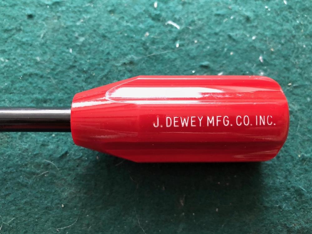

Чищу сразу после стрельбы(если тепло)или сразу по приезду домой.

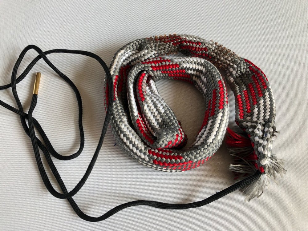

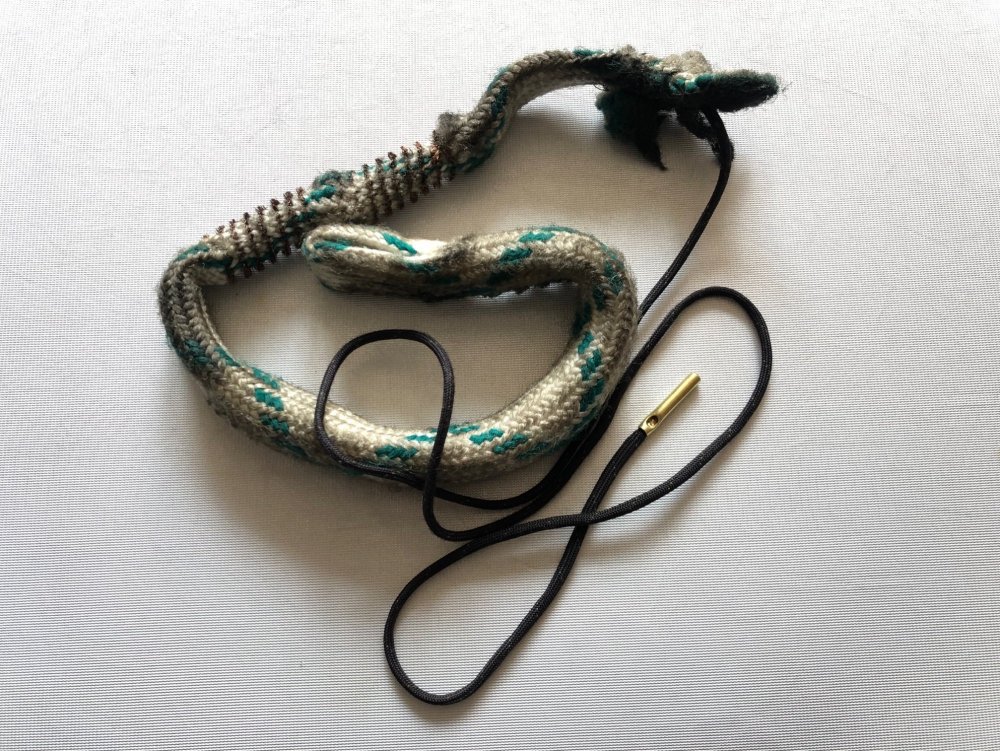

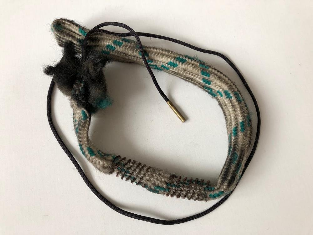

После стрельбы (на стрельбище) сразу прогоняю через ствол мягкий шомпол(толстый шнур с встроенным ершом),по пять раз на каждый ствол.Мягкий шомпол незаменим на сборах и соревнованиях,реально выручает.
Заклеиваю мушку изолентой. (можно и не заклеивать)

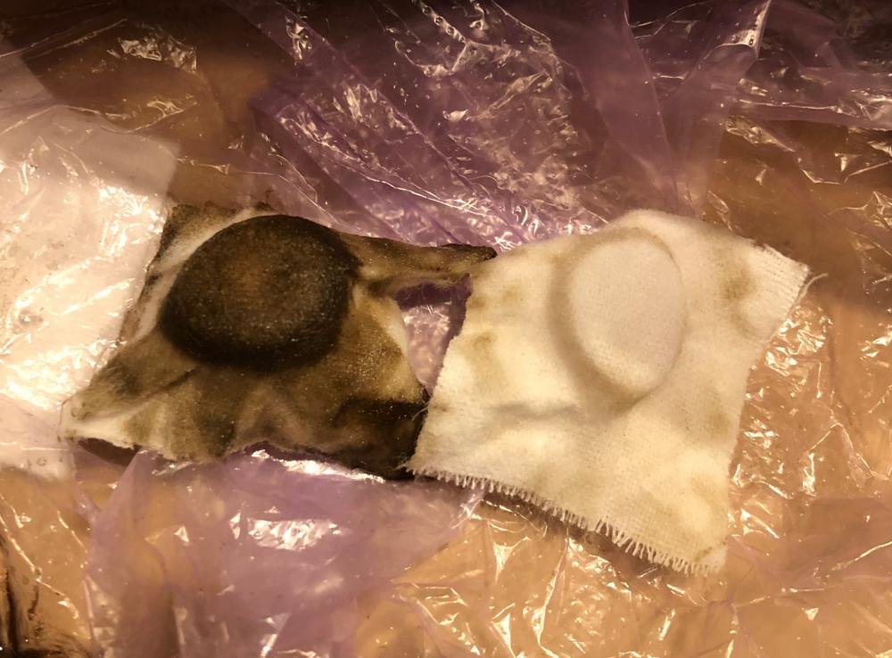

Потом прогоняю через ствол несколько(обычно два) патчей смоченных химией.

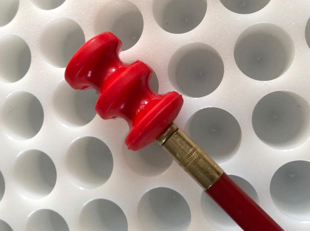

IMG_8200.thumb.jpg.8cdb641f1c53fa466c6c8934c8187a19.jpg.f1f1a026ad4d2bf4d9d32245640e5bd0.jpg
Патчи (на фото),хорошо впитывают химию и масло,удобный размер,идеально подходит для вишера 12 калибра.

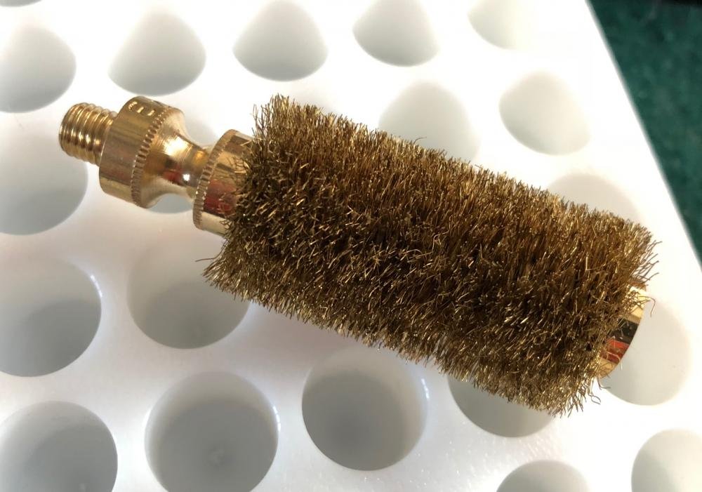

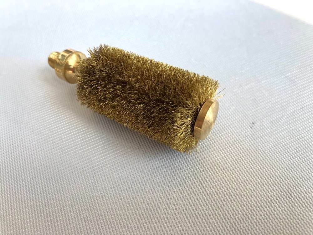

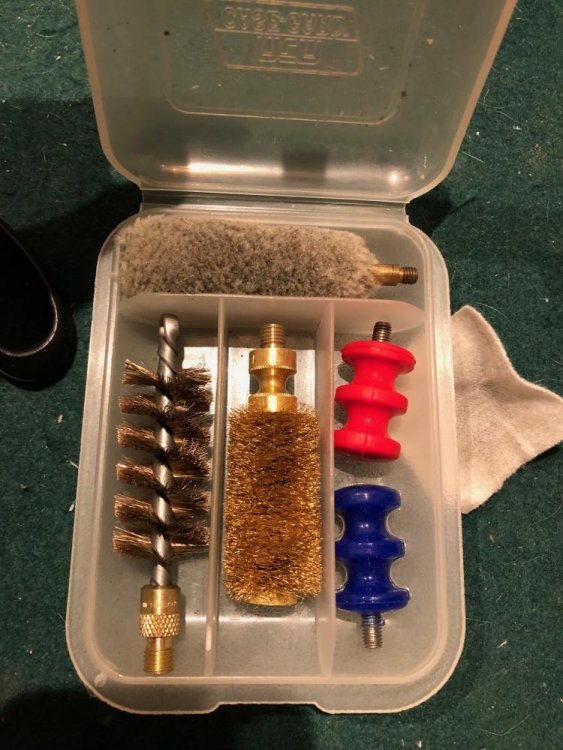

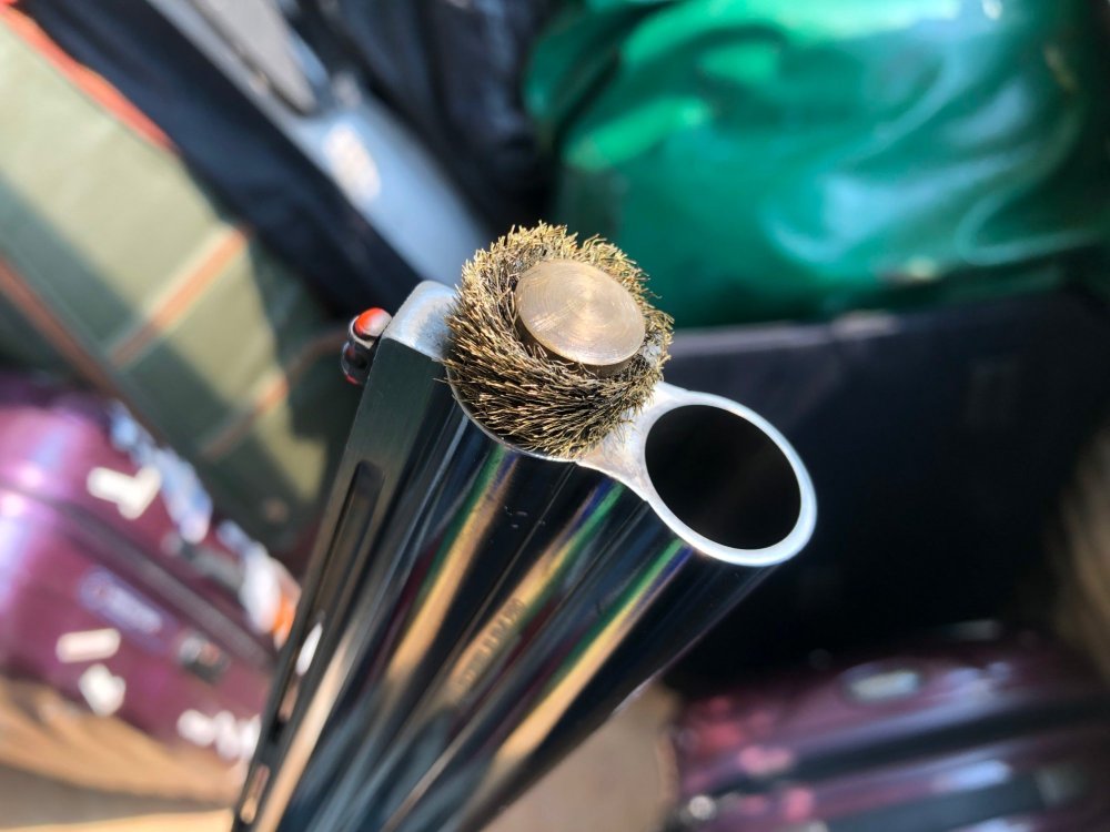

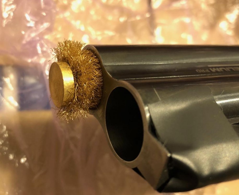

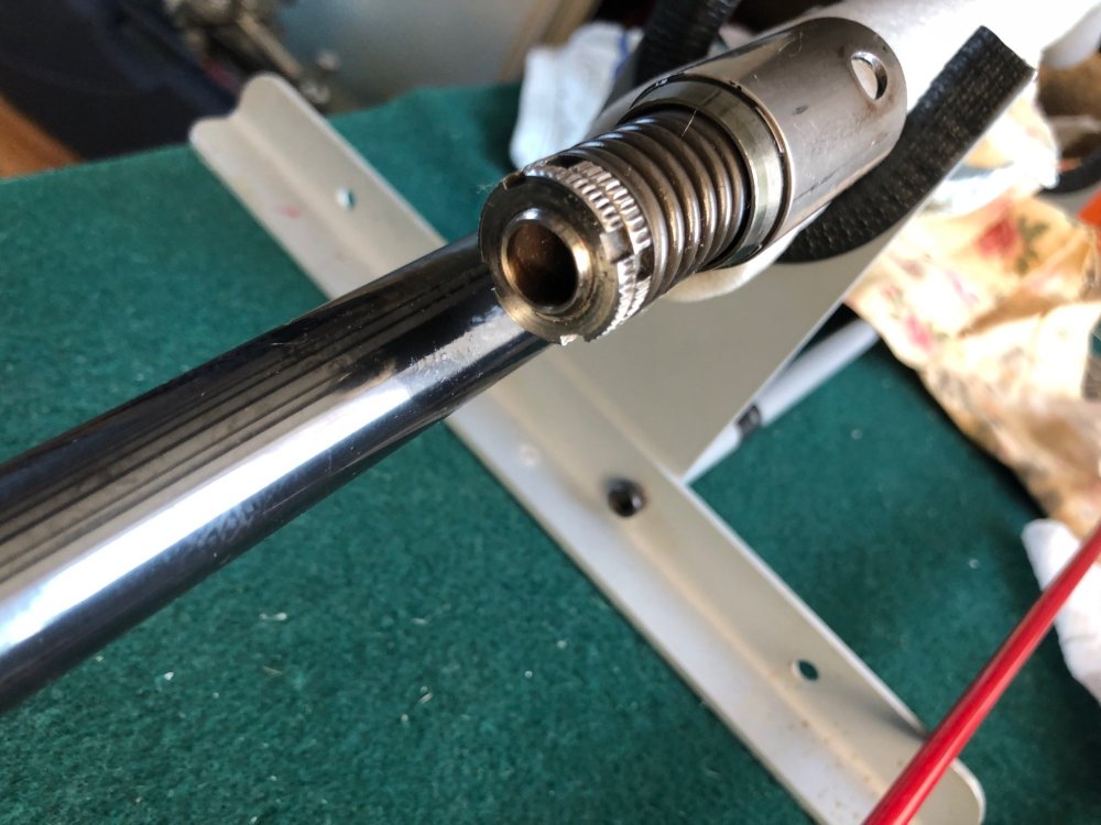

 Смачиваю бронзовый(латунный) ёрш  химией и чищу ершом ствол,за дульный срез полностью ёршиком не выхожу,останавливаю на выходе.
Использую очень мелкий ершик,он без проблем двигается по стволу в обе стороны
https://www.williamevans.com/products/shooting-accessories/gun-cleaning-accessories/shotgun-chamber-brush
При настреле до 50 выстрелов одного подхода с ершом достаточно.(примерно 20 туда и 20 обратно).Если больше 50 выстрелов лучше сделать два подхода.Ерш поднимает всю грязь,смываю поднятую грязь патчами с химией(обычно три),первый выходит грязный,третий просто мокрый.(на фото первый и второй)

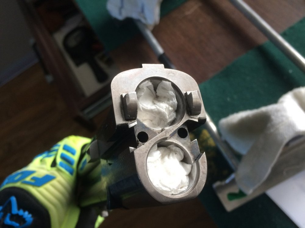

Патронник и дульный срез чищу с пристрастием :):) именно в этих места собирается много грязи,особенно на конце ствола в районе чоковых сужений.
После работы ершом смываю патчами с химией(выше про это говорил).Протираю сухими патчами и смазываю канал ствола маслом.Вишер обычно использую красный,он мягче синего.

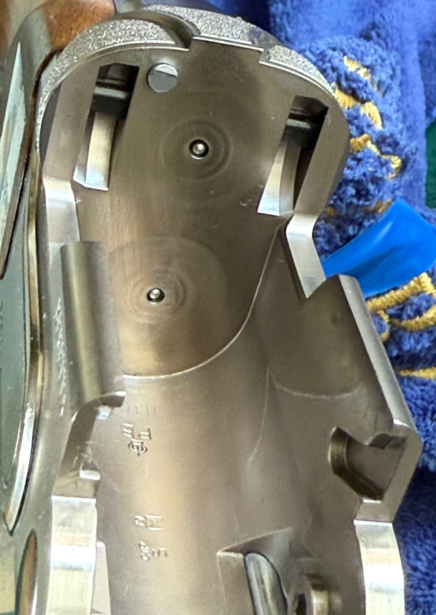

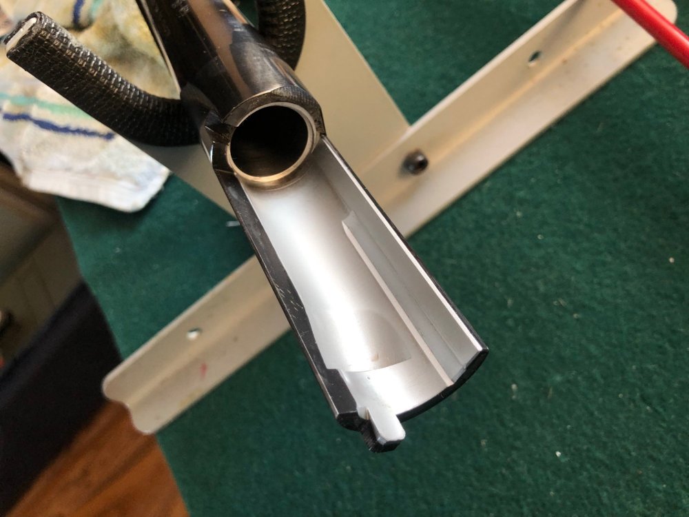

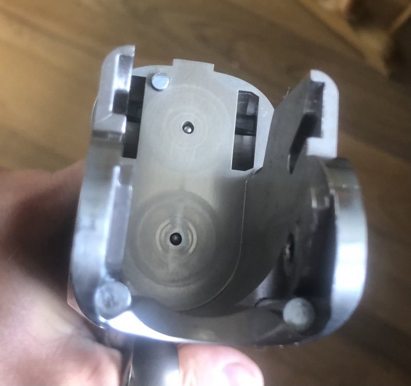

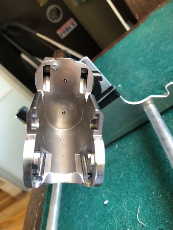

Лоб колодки смачиваю  химией( которой чищу ствол),бронзовой щеткой тру лоб колодки и протираю химией(которой чищу ствол).Вытираю сухой тряпкой и протираю маслом(тонким слоем)

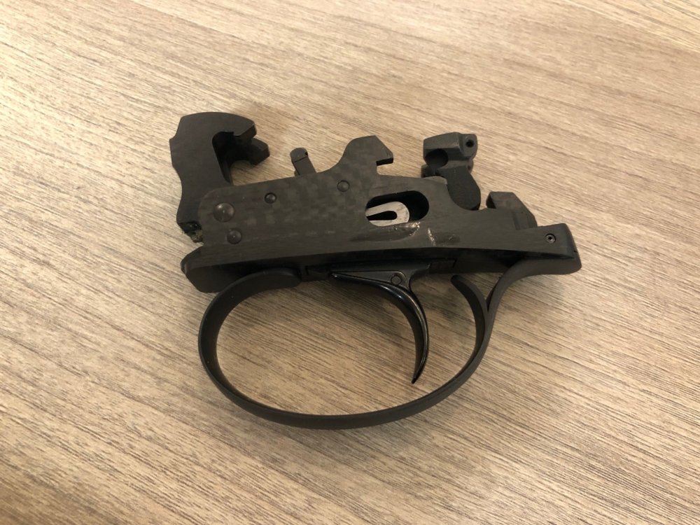

Эжекторы разбираю и чищу каждые 1500-2000 выстрелов.(по настроению),но обязательно перед соревнованиями!!!
DC56D72B-A641-4C38-8B8C-B3C1C32FD612.thumb.jpeg.33a9870b958dddfa1dc947faec01bf95.jpg.07c5d21b51e698f00c44468f96f389b1.jpg
E67F17F3-381B-40C0-B7C1-6422C98E8CF4.thumb.jpeg.72d814152419607a922bc3272d07aaec.jpg.ae4b58dfb686257e7f989126dca5cfa3.jpg

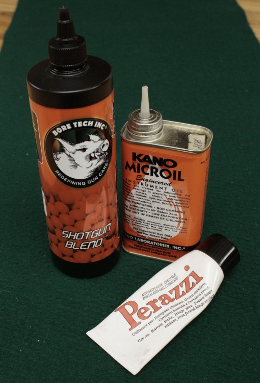

Перед стрельбой смазываю шарнир густой смазкой.
3EB295F2-A164-42B5-A836-CA72F1FEB304.thumb.jpeg.9e69f011e80d83a0b2e422594bea4fe3.jpg.4729e33ba37a575e98cb5465c68573cb.jpg
или такой
023D1238-9051-41C3-A040-61D77FBF7D15.thumb.jpeg.a238241d3301312bc99ca90c44707bca.jpg.301165d17fc588fc51256e0da48f0f4d.jpg

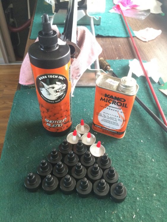

Колодку ,стволы внутри смазываю этим маслом (Kano microil)
KANO MICROIL  ( перевод)
Указания к применению.
Использовать для устранения старых, слипшихся масел. Наносить в небольших количествах при помощи зубочистки, либо малой маслёнки в зависимости от размера детали. Лучше всего подходит для устранения старых масел, ржавчины и т. п. , а также расцепления смёрзшихся деталей.
Предназначено для смазывания тонких подшипников в высокоточных инструментах, в т.ч.: контрольно-измерительная аппаратура, часы, микрометры, счётчики, лёгкое машинное оборудование, печатные машинки, офисное оборудование, ОРУЖИЕ, катушки спиннингов и иных сложных механизмов.
Не вызывает ржавчину. Смазывать при температурах до -45 С. Маловязкое. Низкая интенсивность испарения.
ОПАСНО. Хранить в местах, недоступных для детей. Содержит нефтяной дистиллят. Пары токсичны. Попадание в лёгкие может причинить вред. Проглатывание может причинить вред здоровью или привести к смерти. Попадание на кожу и в глаза может вызвать раздражение.

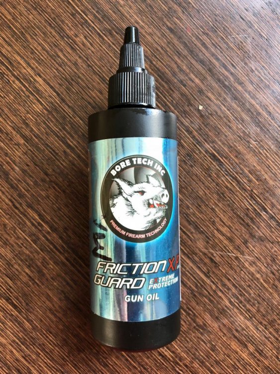

Если под рукой нет KANO тогда смазываю bore tech (на фото)
BORE TECH
Высококачественная синтетическая  смесь масел, проникающих веществ и добавок, снижающих трение, соединённая с самыми современными антикоррозийными веществами. Назначение: непревзойдённое смазывание и полное восстановление металлических деталей после эксплуатации в самых суровых условиях.
- Удаляет углеродные отложения, влагу и грязь
- Создаёт тонкий и долговечный защитный слой
- Низкий коэффициент трения снижает трение и изношенность деталей
- Рабочие температуры от -37,7 С до +315 С .

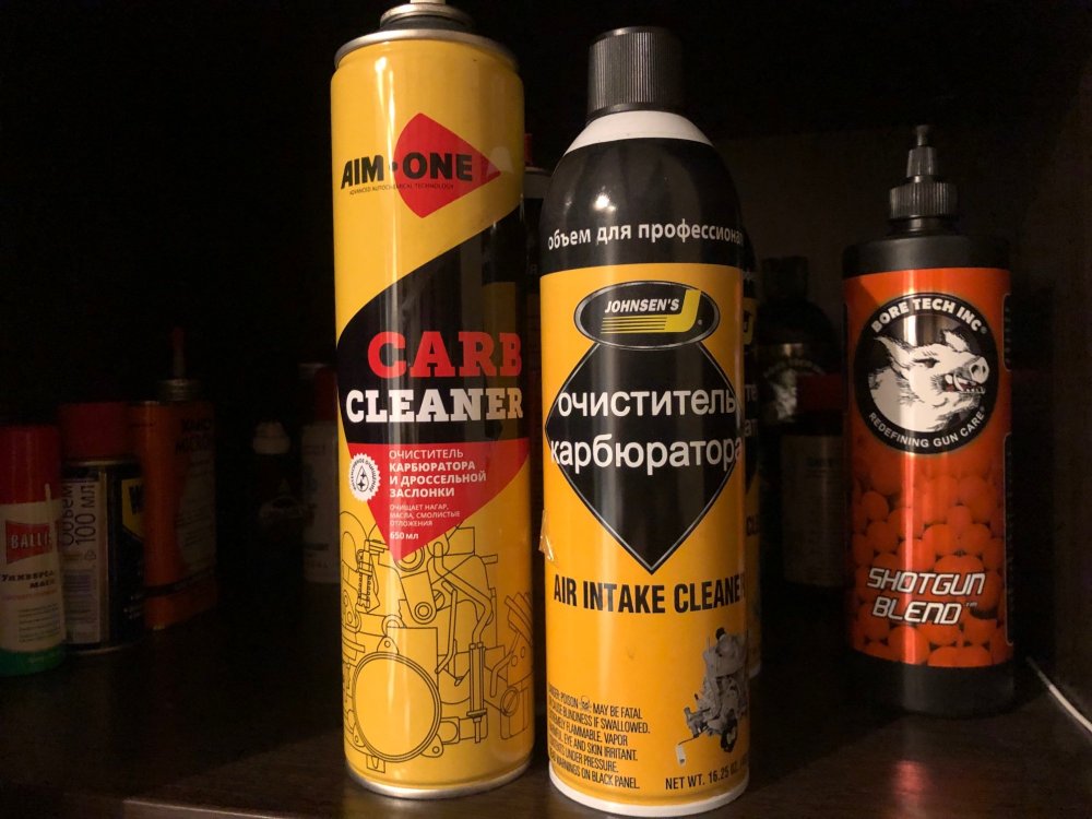

Каждые 2000  выстрелов промываю УСМ,использую любой очиститель карбюратора.

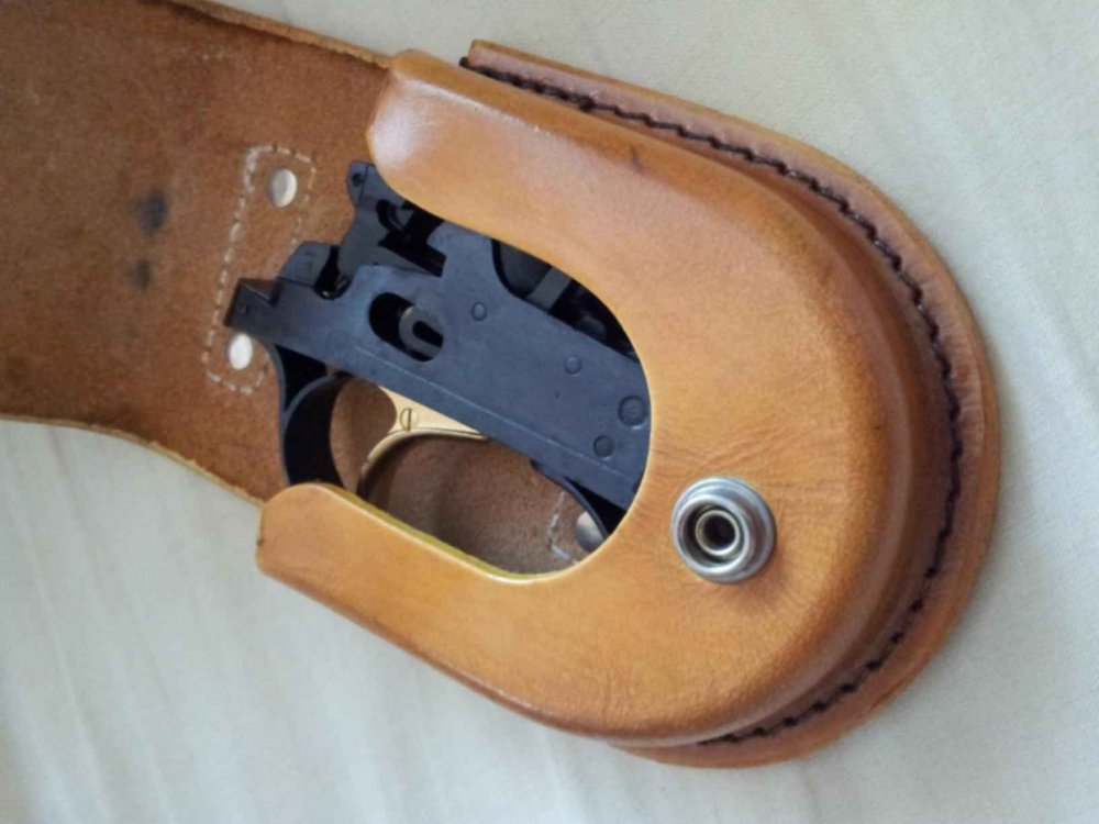

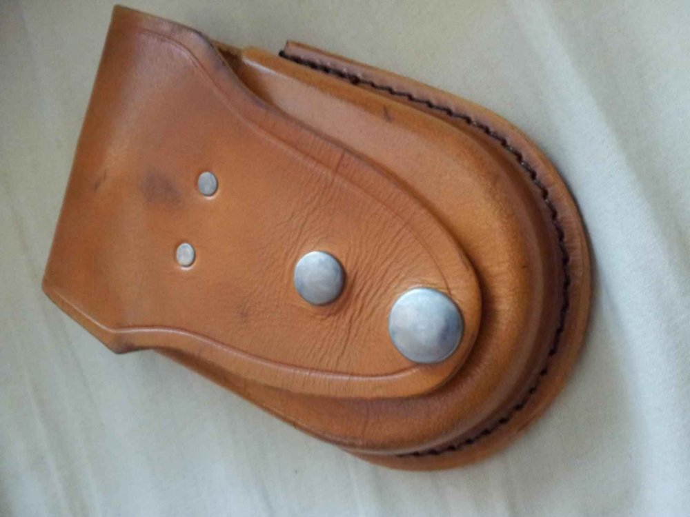

Чехол для усм,крепится на ремень.

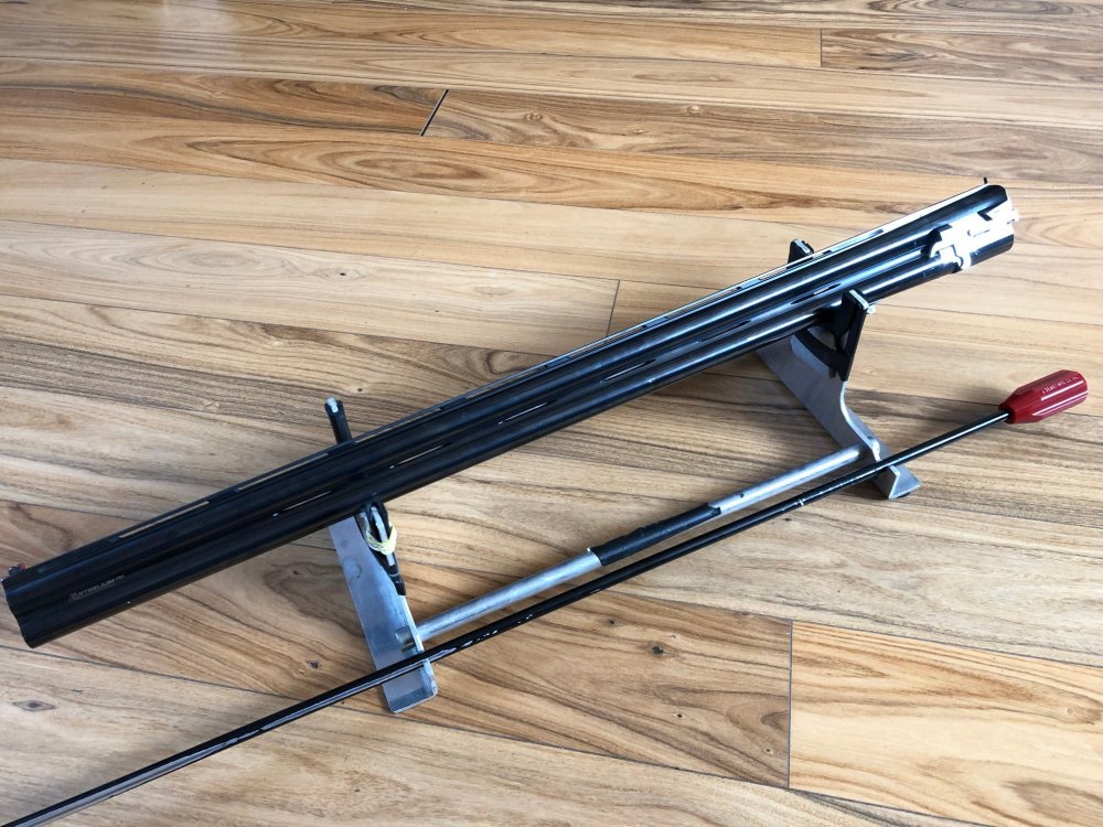

Использую два шомпола(для удобства).
После такой чистки ,дымит так 🙂

BORE TECH большой выбор химии ,под любые задачи.

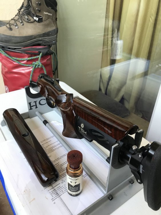

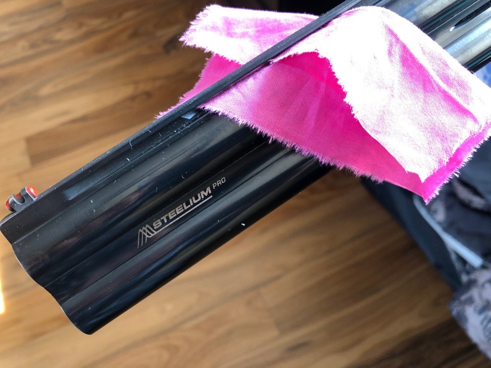

Для защиты дерева от дождя,мокрого снега  использую такое масло.Оно идет разных цветов,можно подобрать нужный цвет.

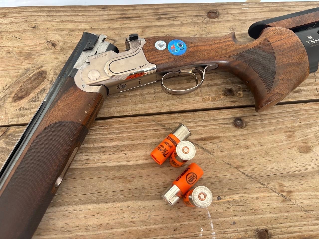

После двух лет активной чистки ружья DT11 (ребенок стреляет на стенде), полностью оптимизировал весь процесс чистки и определился с химией.Сейчас использую только это ( на фото).Ружье работает ,как часы.
Масло и смазка для шарнира в мороз работает хорошо,до -15 держит(не замерзает),ниже не стреляли.

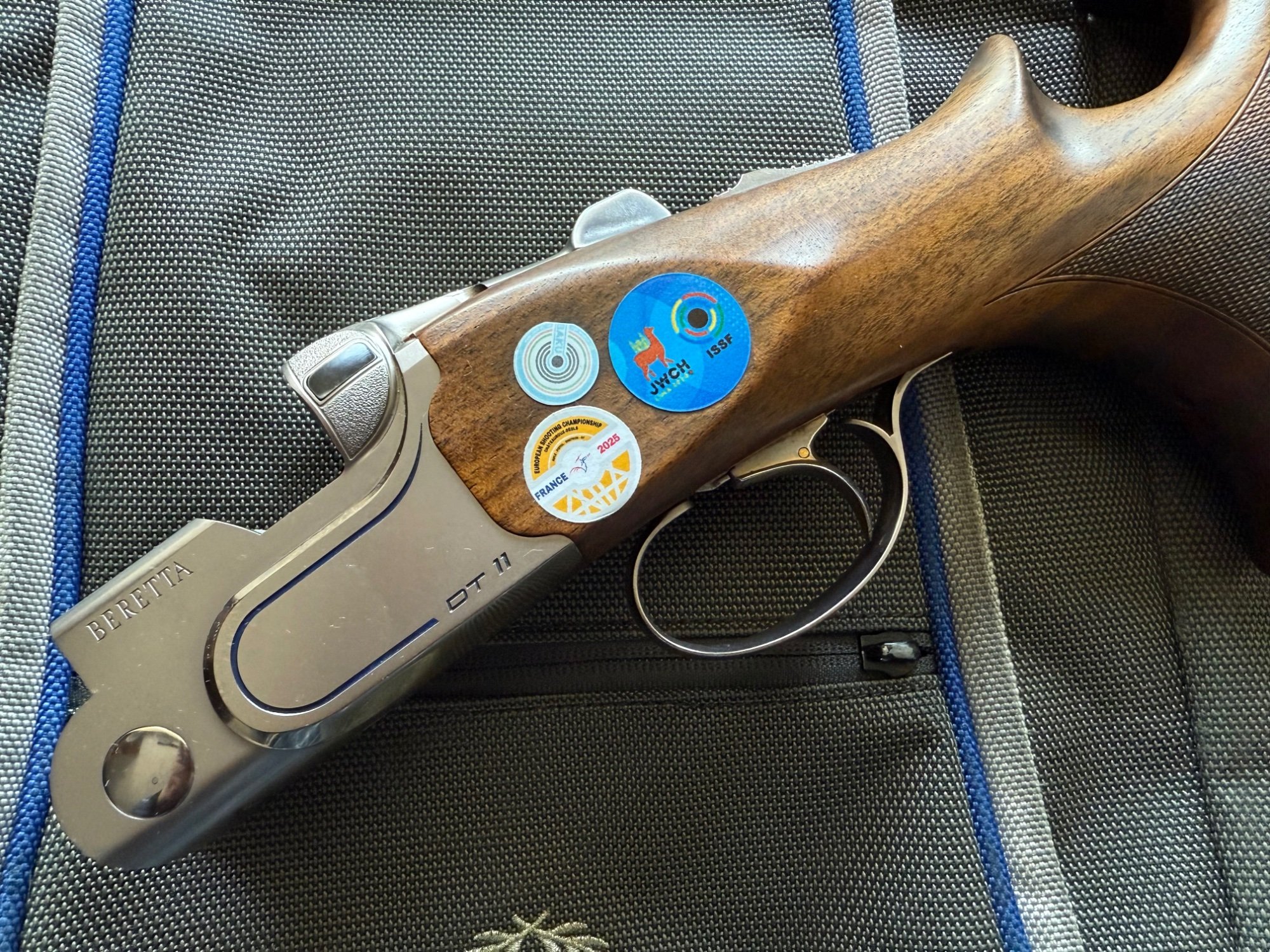

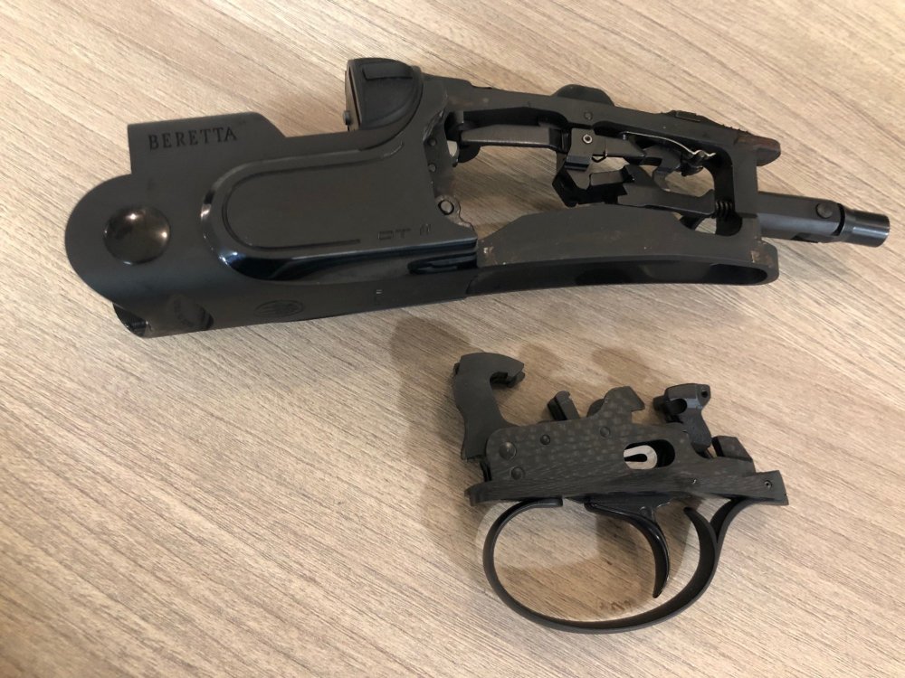

Колодка ружья DT11 после 45000 выстрелов.Ружье активно используется на стенде в любую погоду,своевременно и правильно чистится.

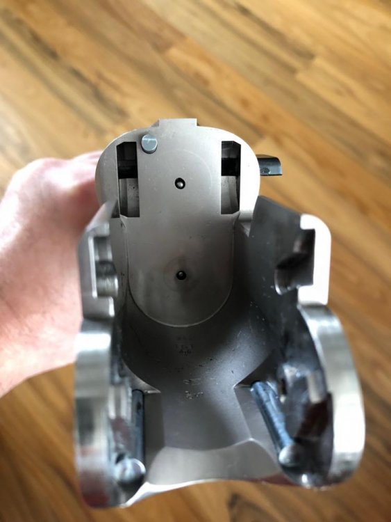

Лоб колодки, настрел 70975 (15.04.2023)

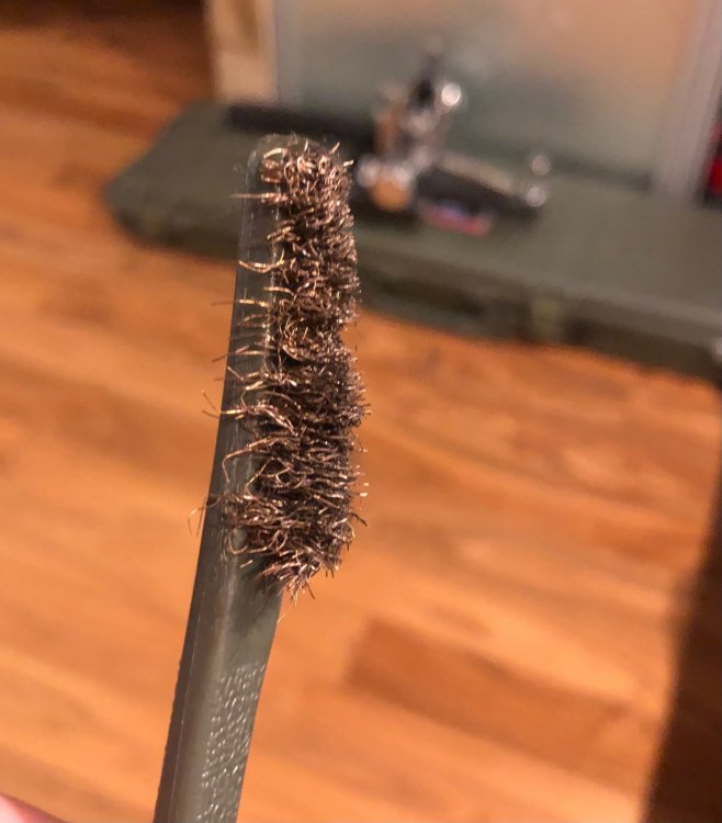

При чистке полуавтомата очень хорошо помогает бронзовая щетка и очиститель для карбюратора ( любой). Поработал щеткой и смыл очистителем.

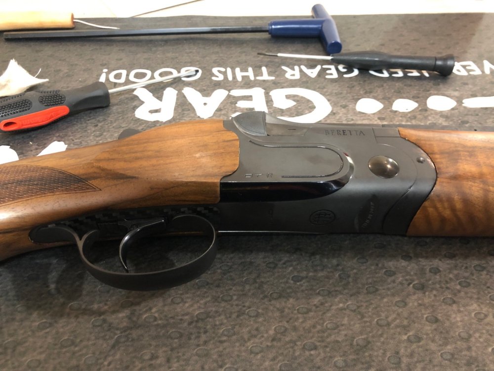

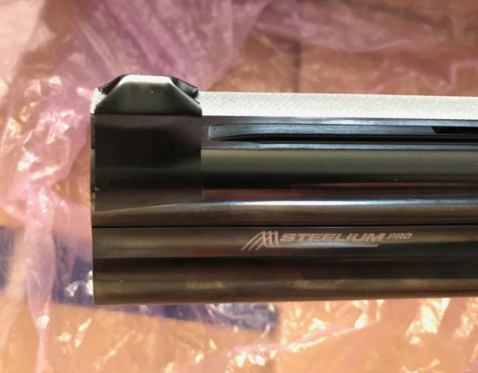

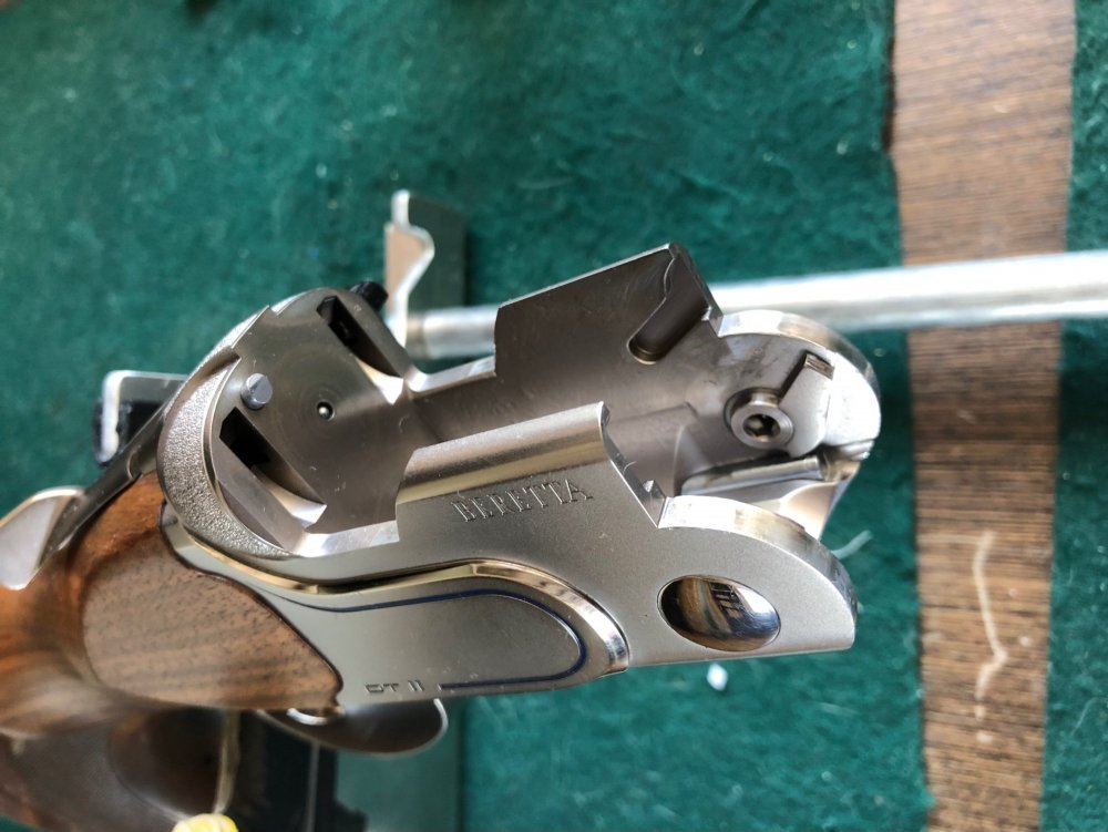

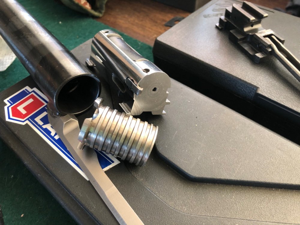

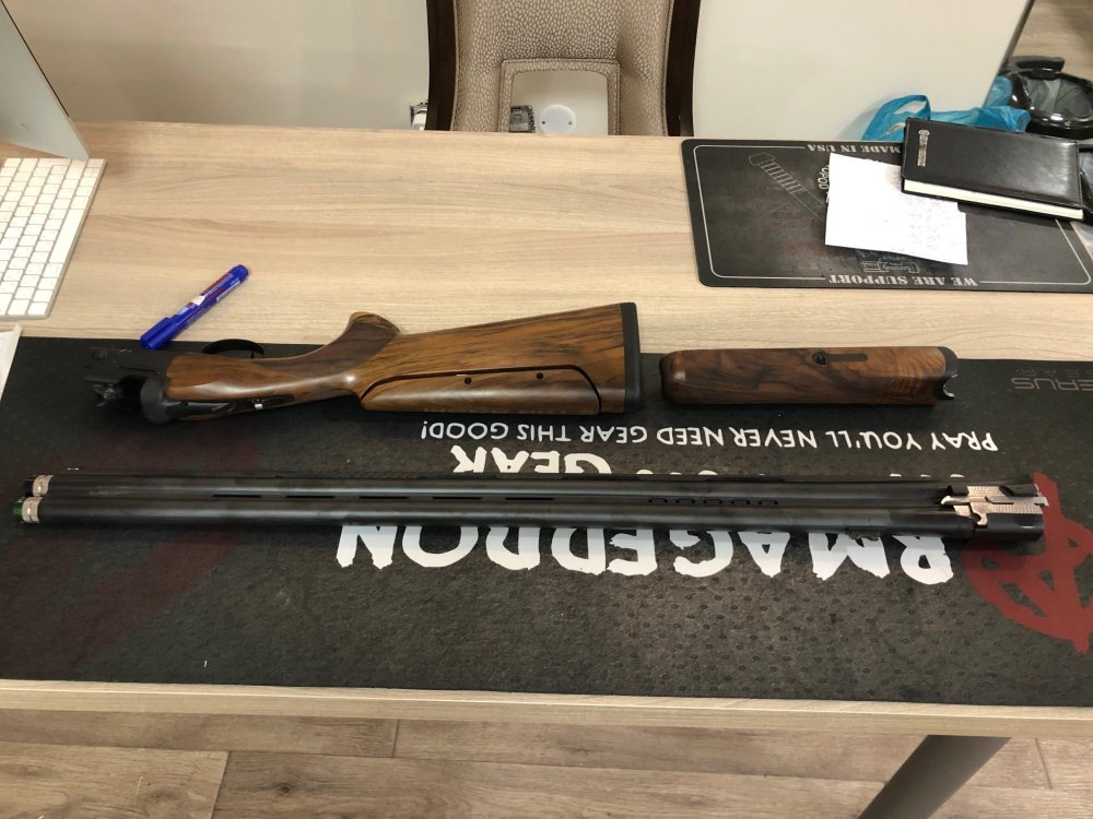

Новое ружье .
Любое новое ружье желательно проинспектировать. Почистить стволы , открутить приклад и поработать с колодкой. Нужно извлечь бойки , прочистить ( промыть смывкой) посадочные места , смазать все что должно быть смазано внутри колодки. Ружья новые, могут долго храниться и смазка может просто высохнуть .
На фото, новое ДТ 11 блек, 810 стволы.
После разборки обнаружил , что ружье было полностью сухим, промыл смывкой и смазал все нужные точки и ружье заработало по другому. Пружины бойков были поставлены наоборот, другой стороной( пружины с конусом ), исправил и поставил как положено .  Эжекторы тоже сухие, разобрал смазал . Смазал вообще везде, пружинки, посадочные места , ось рычага , запорную планку . Использовал масло Кано микройл .
Edited by НСК-И
