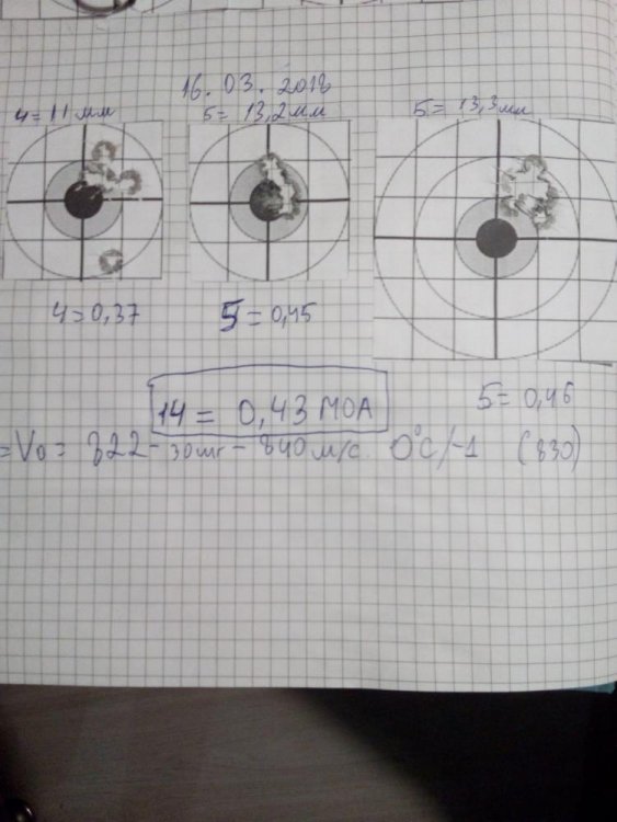

Господа, из за чего группа может расползаться на стройки и сдвойки? Примерно так.
Правда условия стрельбы не райские совсем. -22, поле, яркое солцне с 11 часов прям в глаз и офигительнейший мираж.
Мне кажется Вы уже ответили :)
Да я уже задолбался ждать пасмурной погоды. Солнце печет по весеннему и от снега, даже в мороз, мираж ппц какой, даже на мин кратности... Но я думал мираж должен вообще рассеивать, а тут три в одну дыру и две рядом, странно

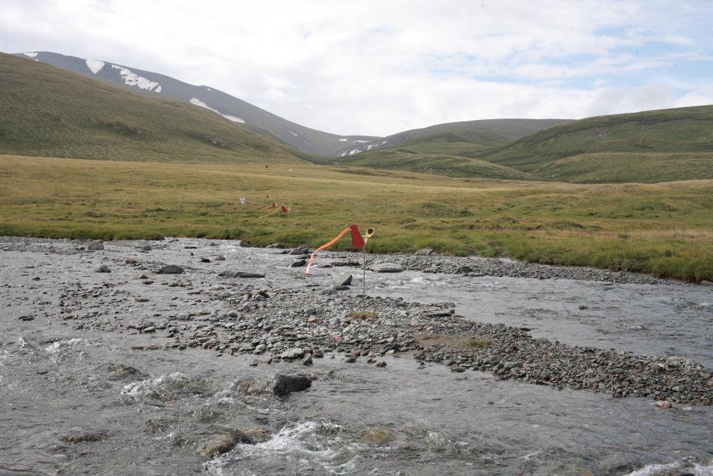

Начните с флагов,это первое о чем нужно думать.Стрельба на кучность без флагов не реальна.
На фото.100м,ветер 3-5м.с. ОДНА точка прицеливания(на 12 часов), но формирование группы на мишени разное.Это происходило из за изменения угла ветра.Угол менялся не на много,но менялся.
В вашей ситуации могло быть тоже самое,меняется угол,меняется точка попадания.Начните с флагов.
[ATTACH=CONFIG]15495[/ATTACH]
[ATTACH=CONFIG]15496[/ATTACH]
https://reloading.cc/forum/showthread.php?t=985&p=20256&viewfull=1#post20256

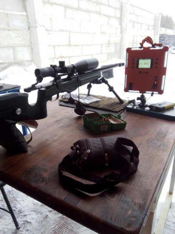

Открутил сошки ф класса, поставил аналог лра + коврик с песком и тактический мешок. Открытый тир, -2, снегопад....
15 штук подряд. Отрыв в первой серии не мой и не винтовки. Там скорость почему то 802м/с упала... Остальные 4 ~840 шли... Такие дела.
0.002 максимальное.

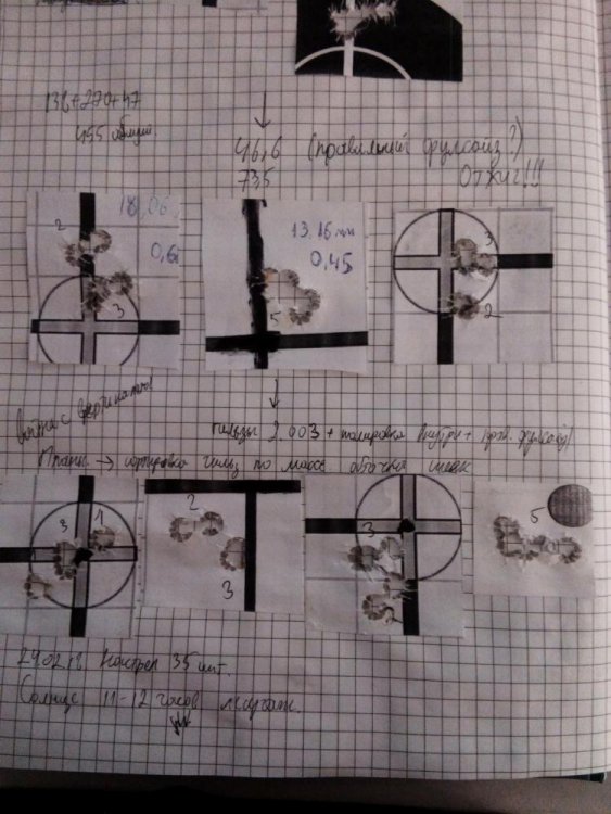

Я когда искал причину таких отрывов выявил 2 причины
- Биение которое даёт новую кучную группу в другом месте мишени
- разная форма пули , не обходима сортировка.
( рукожопый оператор не в счет, что сразу понятно в процессе стрельбы)
А чей тогда? Валовая CZ так и стреляет. Почему, вопрос остался открытым, винтовку продал.
Мишени с турнира 100м, верх зачетная везде по 5 шт.

Тот орыв, говорю же- падение скорости... 4 выстрела шли 835-840, а нижний - 802. Не знаю почему. Может с навеской накосячил, может капсюль бракованный, хз... Стрелял с лабрадаром.
