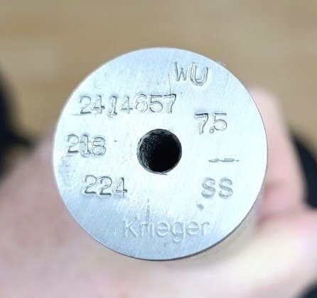

Данный аппарат ,был куплен совсем новым,без настрела.Твист 12,ствол 26.Вообще планирую его на перествол ,под 8й твист,тесный нек и под пулю 80 влд или Хорнади елд матч 80.Но сначала нужно расстрелять этот ствол,из практики это примерно 5000+ выстрелов, ВВ 133, навеска 25.0 ,скорость 1065 м/с 🙂
https://www.hornady.com/bullets/rifle/22-cal-.224-80-gr-eld-match#!/

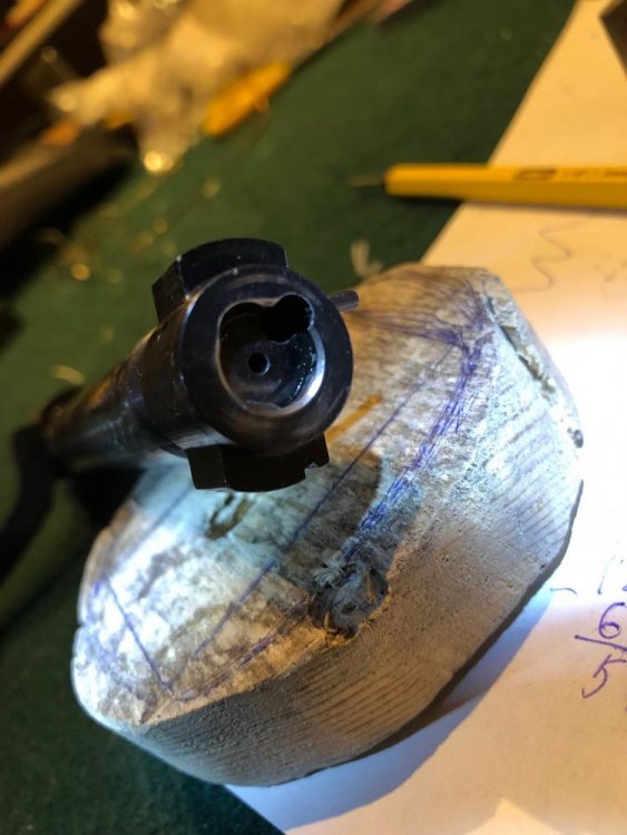

Осмотр бороскопом ничего криминального не выявил,обычный ремингтоновский ствол,явных косяков не увидел и это уже хорошо.Внешний осмотр порадовал,хорошее дерево и очень хорошее покрытие всего железа,покрытие железа отличается от обычных ремингтонов.Работа затвора очень порадовала,затвор поднимается плавно,без чрезмерных усилий(встречал разные,много очень тугих)

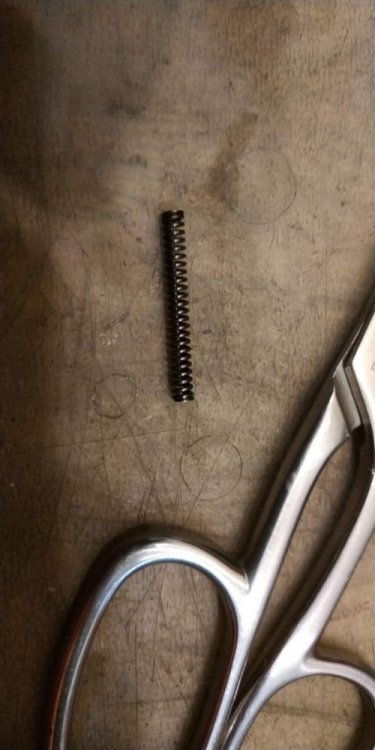

Пружина ровная и это хорошо(встречал разные и кривые в том числе).Замерил усилие пружины(по Боеру),получилось 7.7 -10 кг. На сантиметр давлю получается 7.7 кг,если до конца продавить получается 10.0 кг. На мой взгляд ,очень хорошо.Заодно проверил на затворе Келбли Панда,получилось 8.0-9.0 кг.Тут просто идеально.:)

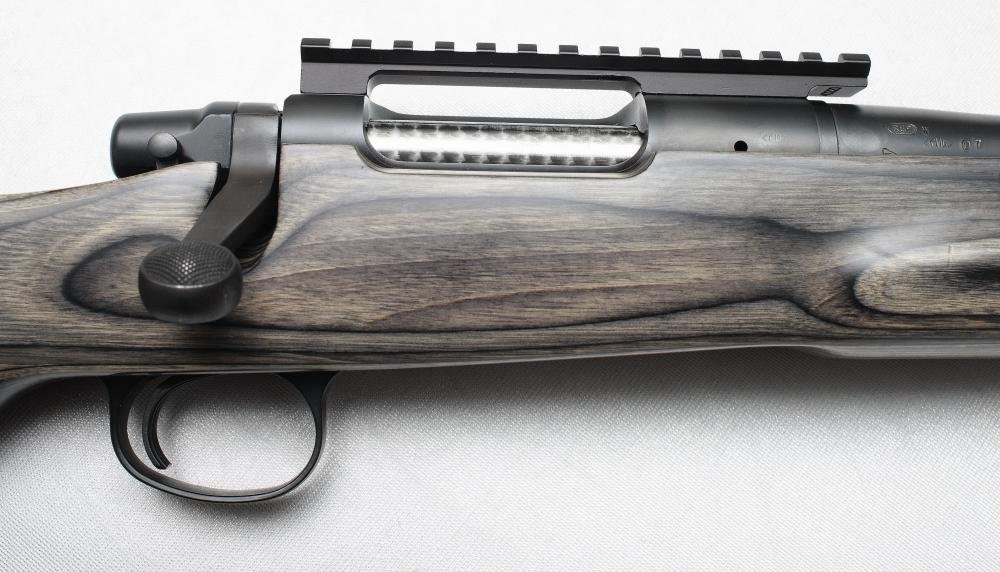

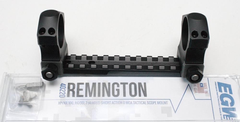

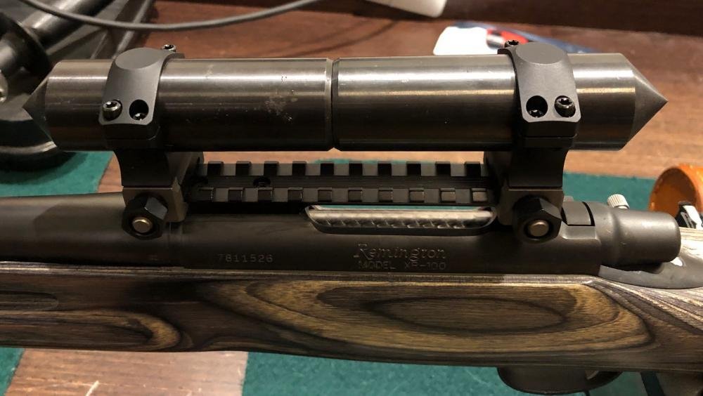

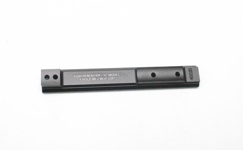

В Америки прикупил планку 0 моа,наклонную планку нужно ставить тогда ,когда она необходима,на 223 ,где основная дистанция стрельбы будет до 300 м наклон вообще не нужен.
Кольца по традиции найтфорс в данном случае облегченные ,на 223 стальные не нужны точно 🙂

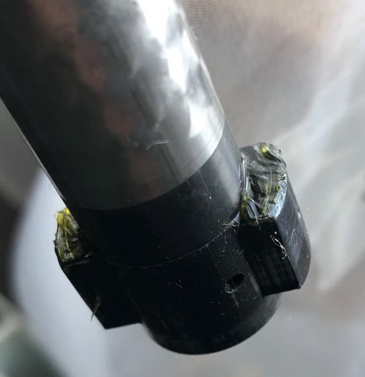

Планка вклеивается на клей UHU (или подобный) и на века 🙂 При вклеивании планки особое внимание обратить на первый болт,отверстия сквозные и первый болт не должен быть вклеен намертво,клей не должен попасть на резьбу ствола.Это очень важный момент!!!

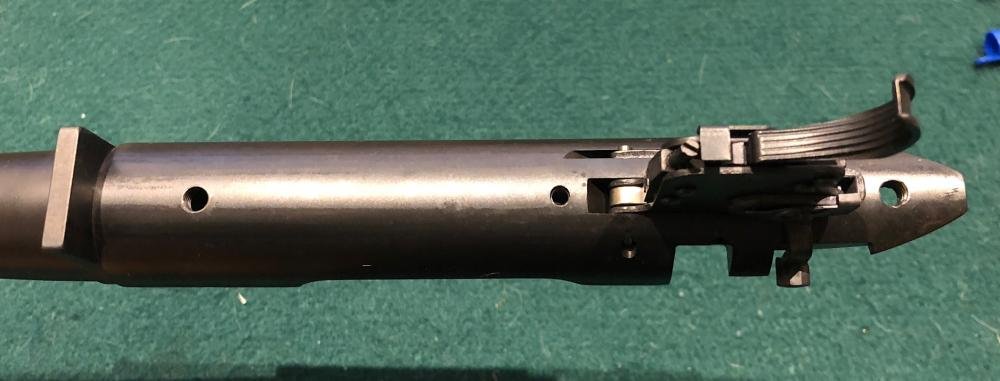

Порадовал ресивер,он чуть массивнее чем у обычных 223,больше ,,мяса,,крепление на ТРИ болта,отсутствует вырез под шахту магазина,а это добавляет жесткости и при перестволе можно не стесняться с контуром,а сразу ставить нормальный лом,длина 26 или 28(надо уточнить) ,долы,на срезе 1.00,на казне 1.250,резьба под тюнер.

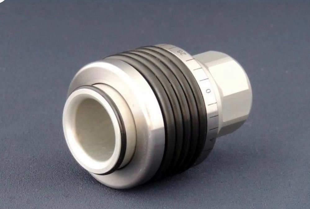

Тюнер буду делать обязательно,поставлю тюнер от Бакиса,этот тюнер зарекомендовал себя у бенчрестеров и многие используют именно его(тюнер от Бакиса)

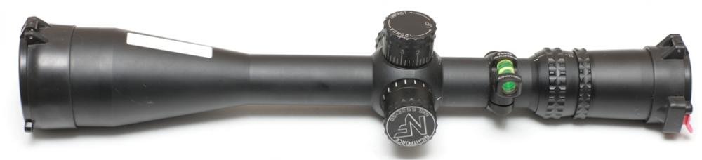

Оптику планирую найтфорс NXS 5.5-22X50 проверенная временем и охотами оптика ,нареканий вообще нет!!!
Сетка любая,кроме милдота,лучше обычный крест.В свое время у меня были в пользовании все сетки серии NXS,я точно знаю,что мне нужно под мои охотничьи задачи 🙂

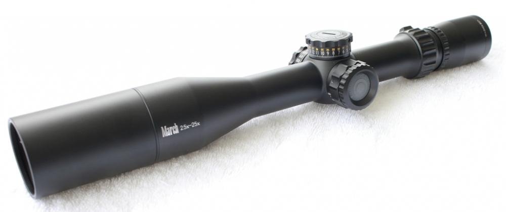

Второй вариант оптики,Марч 2.5-25 тоже хорош для поставленных задач.

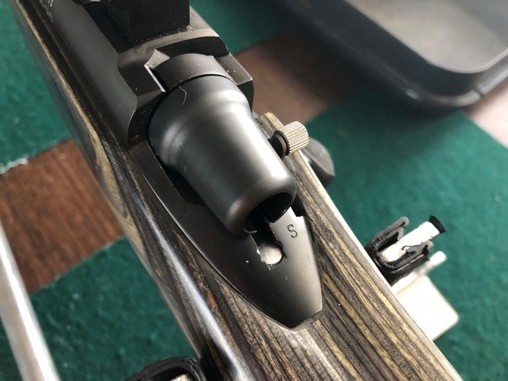

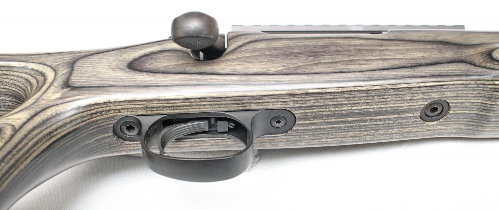

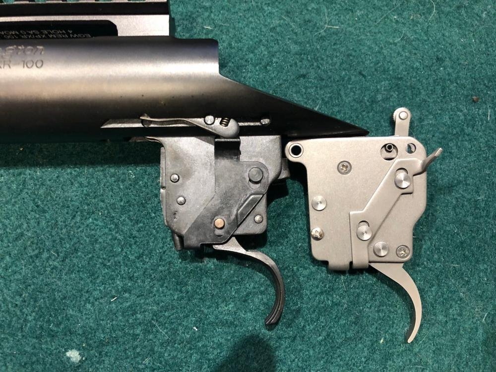

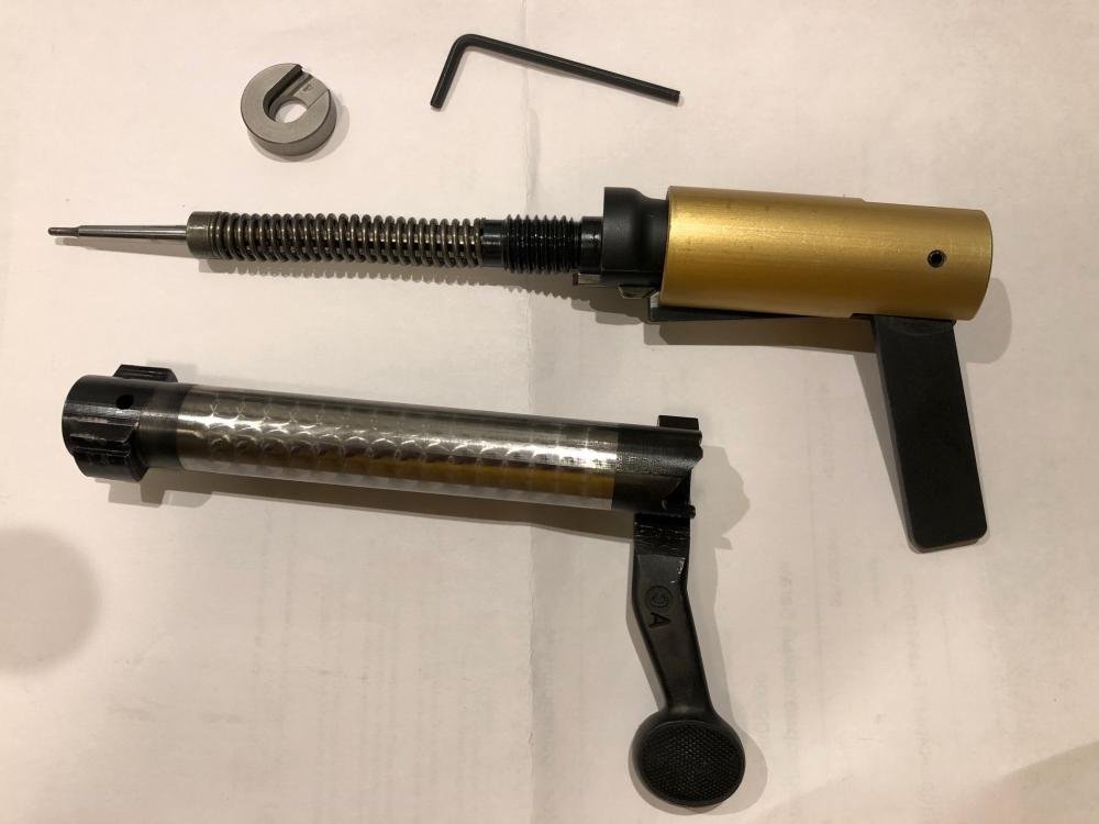

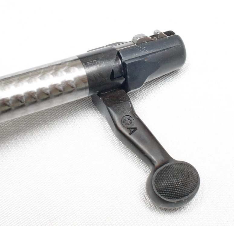

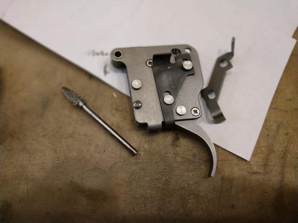

УСМ джевел .
Джевел придется доработать,разные скобы

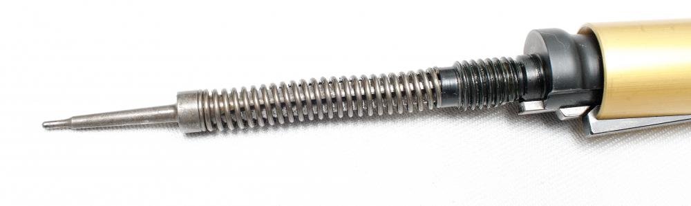

Доработка прошла успешно, как и задумывалось ,сразу заменил пружинку на самую тонкую (С),с завода ставят всегда самую толстую (А)
Отрезал два витка на пружинке толкателя, сейчас гильза не будет далеко улетать и точеное дульце не будет заминаться при выбросе.

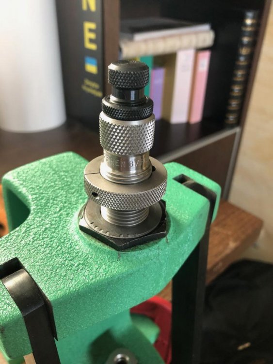

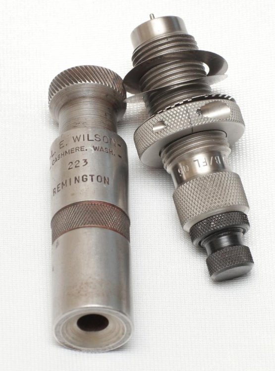

Матрица фулсайз ,кастом бушинговый и реддинг бушинговый,буду выбирать из двух.
https://www.whiddengunworks.com/reloading-dies-instructions/
Кастом из старых запасов, в своё время заказывал эту матрицу по гильзам для сако 85 ,и если она подойдет под патронник ремингтона,буду очень рад 🙂 Посадочная по традиции ,нажимная Вилсон.

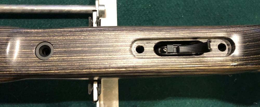

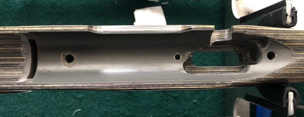

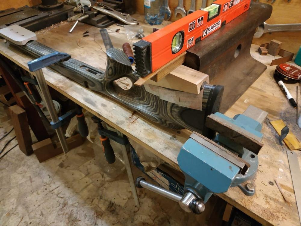

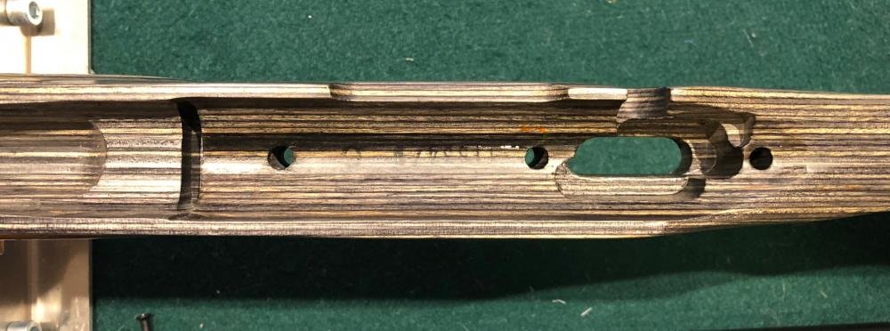

БЕДДИНГ.
Всегда делаю по Франклину,меня его метод полностью устраивает.
https://reloading.cc/forum/showthread.php?t=2212&p=43736&viewfull=1#post43736
Под скобой тоже сделаю беддинг.

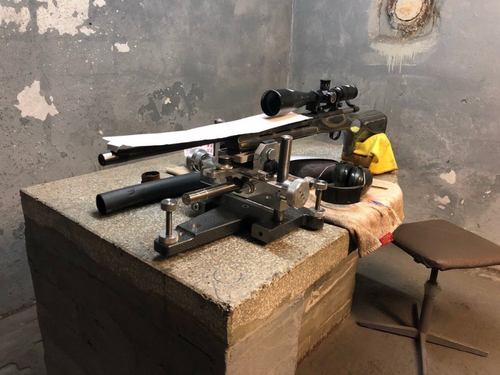

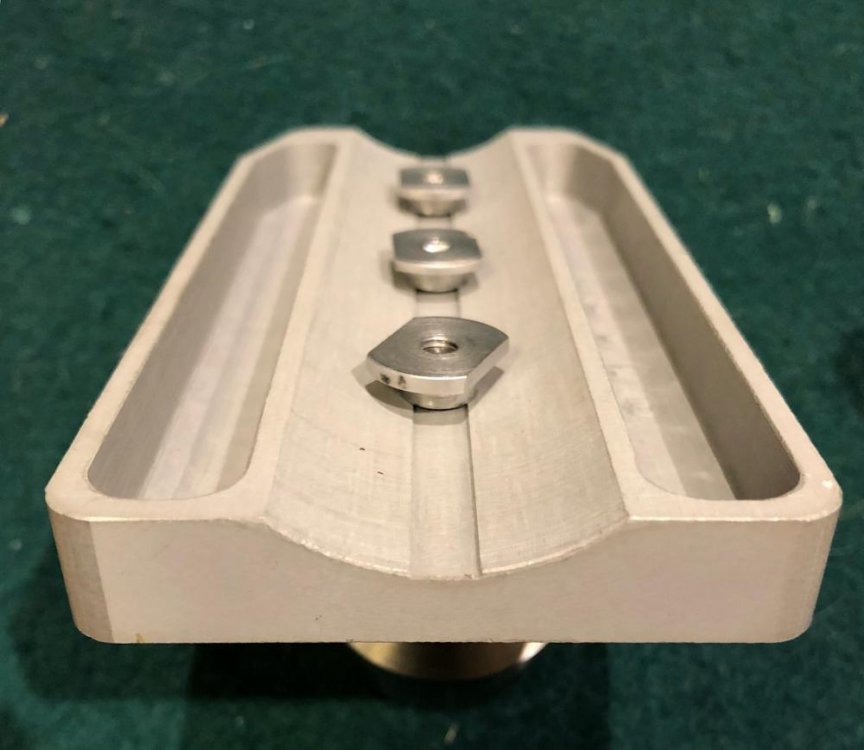

Есть мысли по заднему адаптеру,по переднему всё понятно,проверенный временем девайс

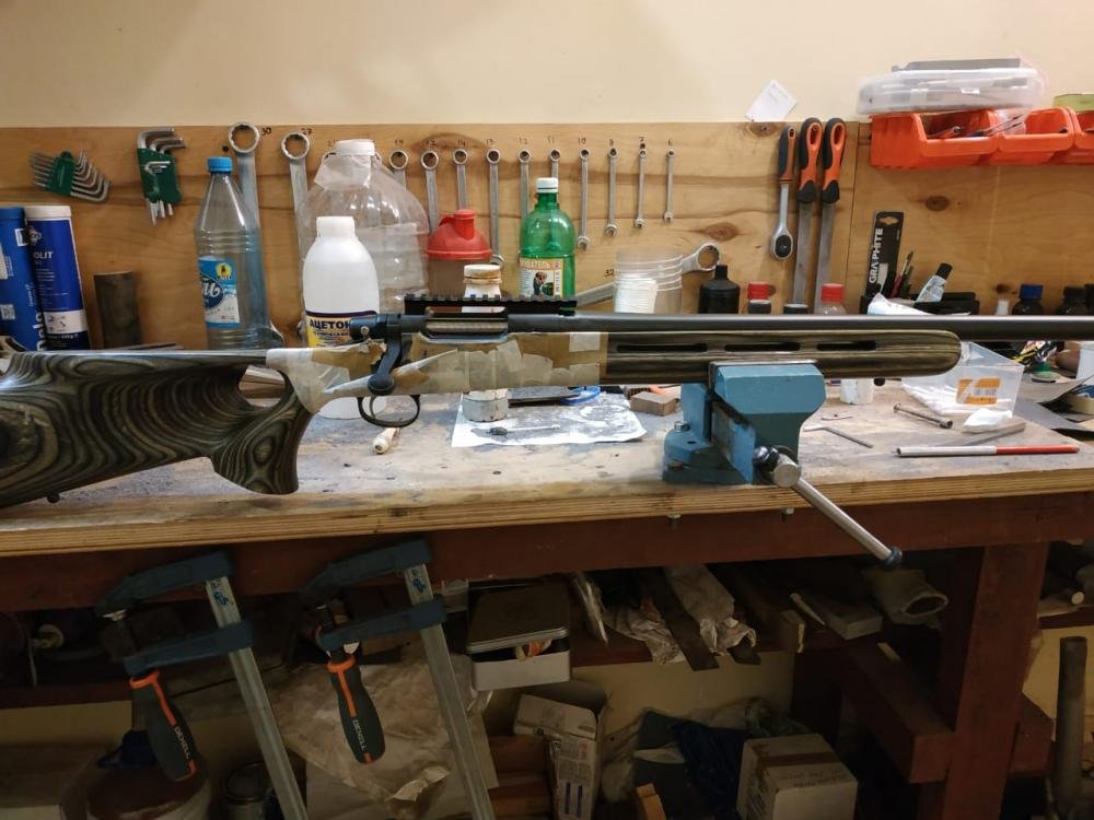

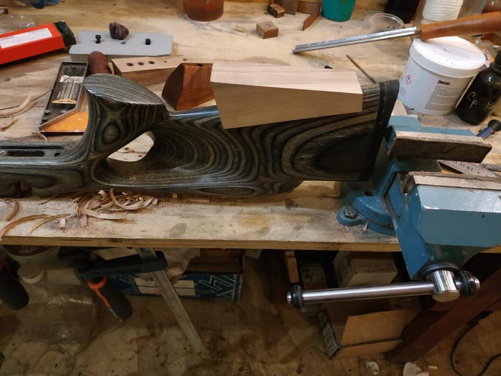

Заготовка для заднего адаптера. С задним адаптером придётся повозиться конкретно , приклад имеет отвод и это большая проблема
Адаптеры нужны только для настроек и Красноярска,на охоту адаптеры снимаются и устанавливаются сошки харрис.

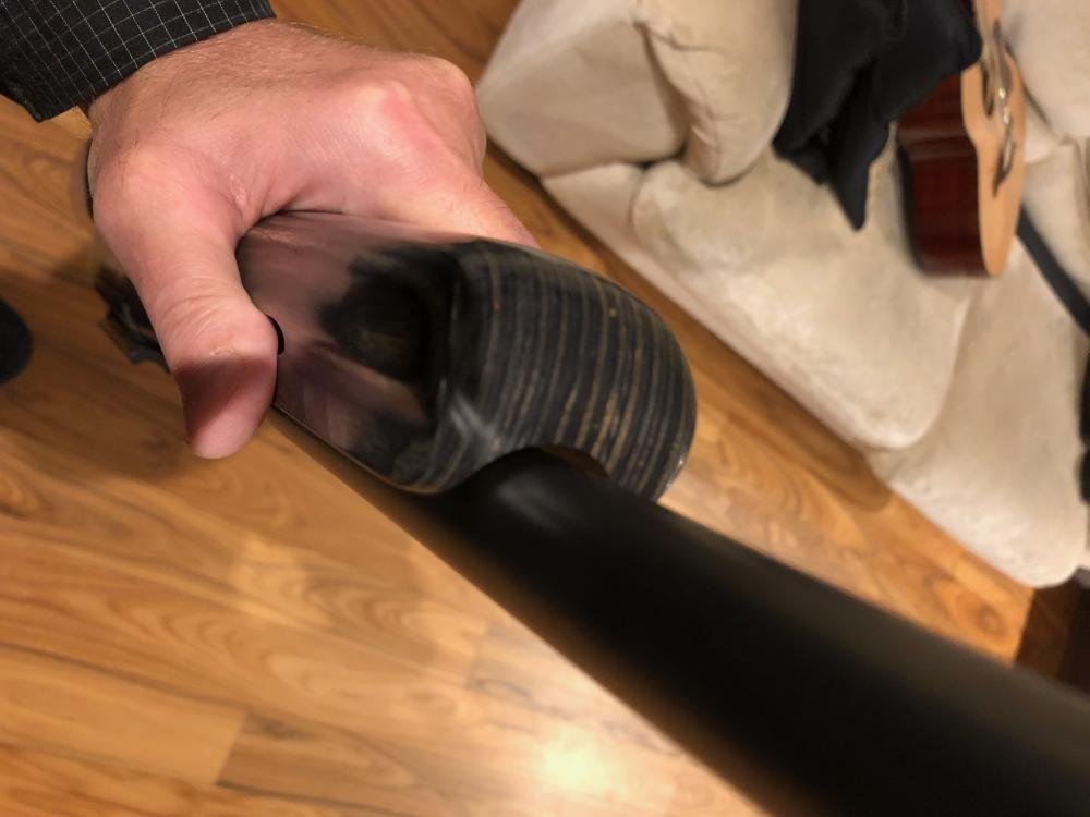

Довёл до ума ,, бублик,, сейчас хват стал идеальным

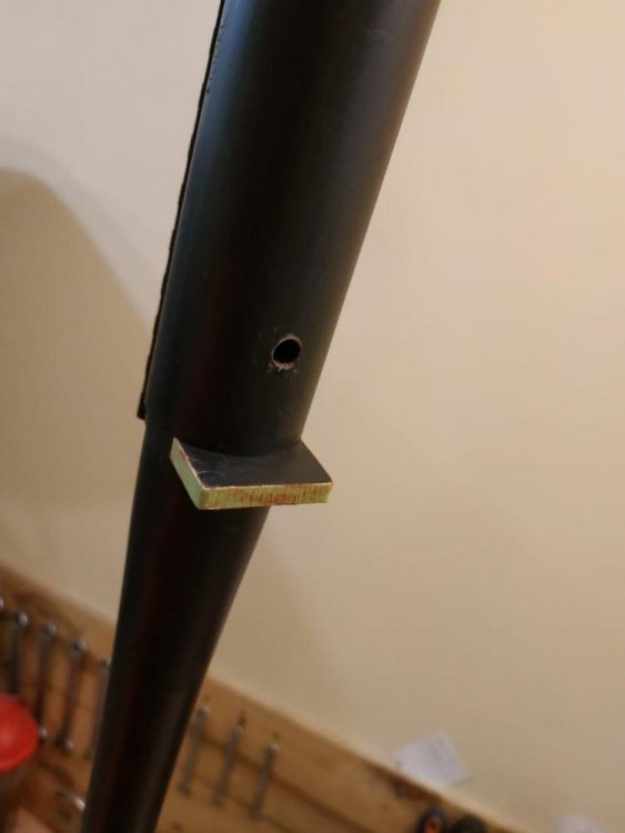

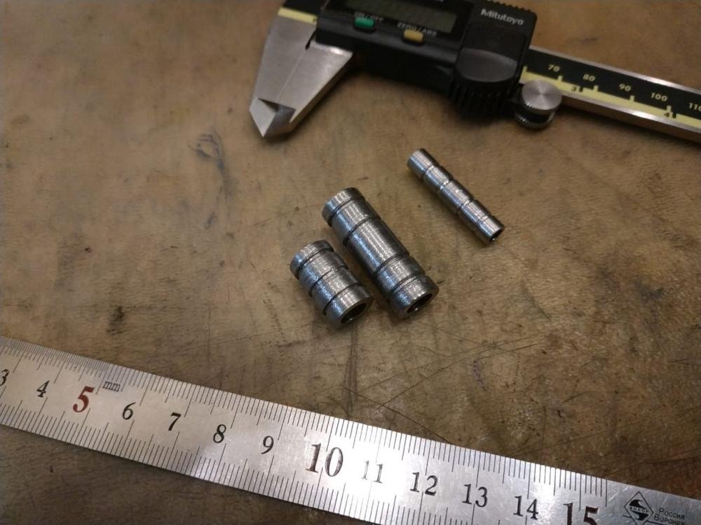

Процесс потихоньку двигается ,втулочки увидели свет.
Втулки тщательным образом подгоняются в нужный размер, стальные

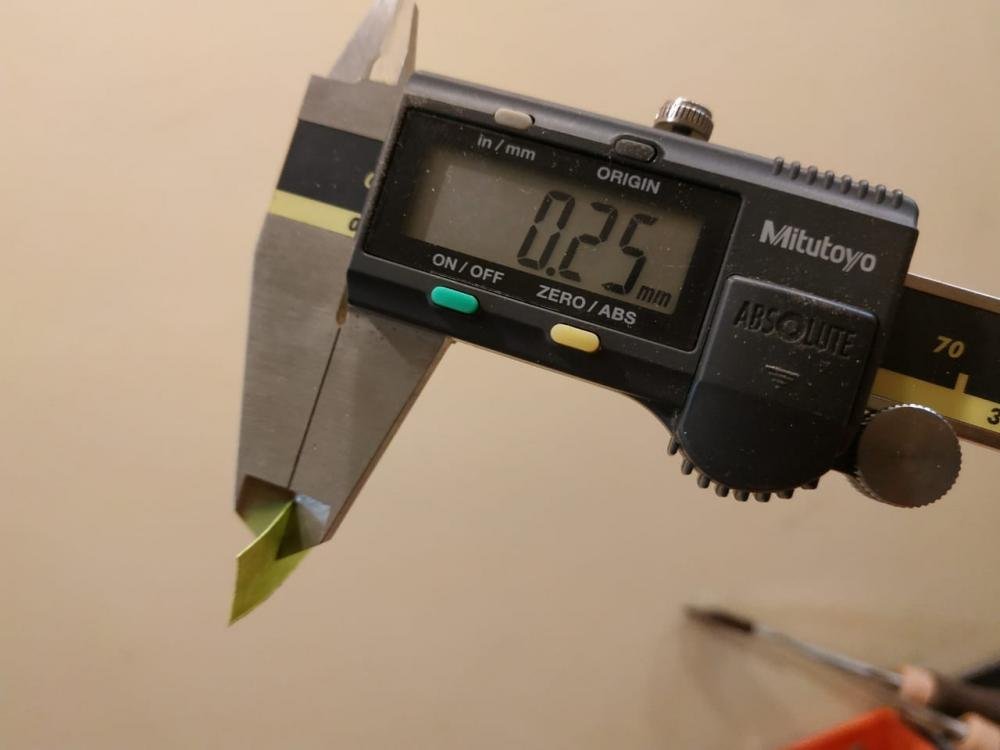

На лапу наклеивал скотч( два слоя) , размера скотча достаточно для придания нужного зазора( низ и по бокам)

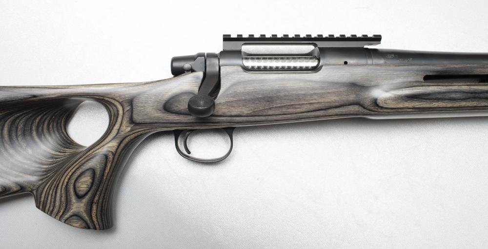

Основные работы завершены, остались адаптеры и общий марафет :)( убрать лишний девкон, покрыть лаком дерево в нескольких местах)

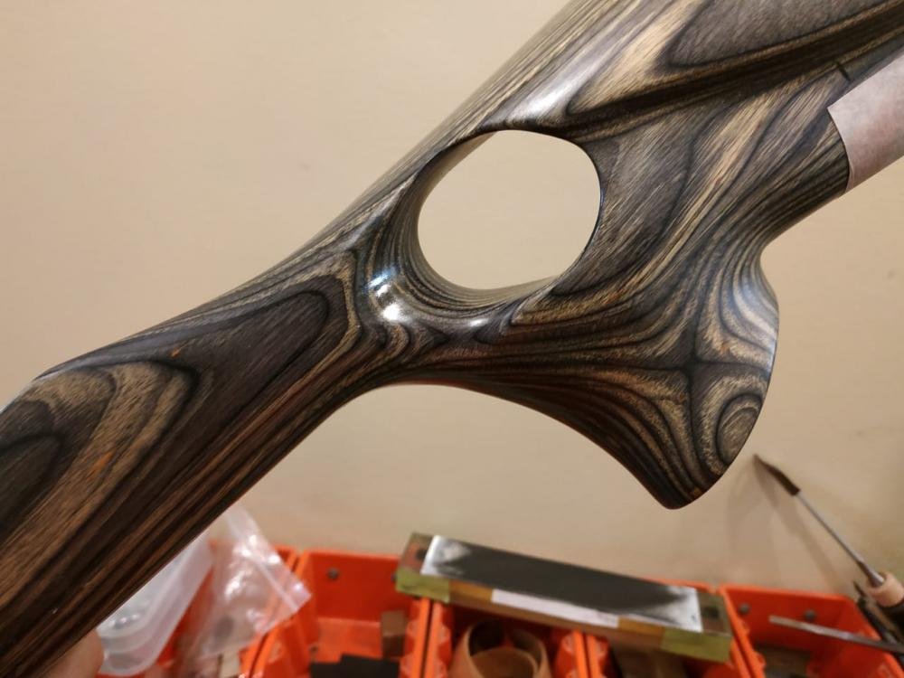

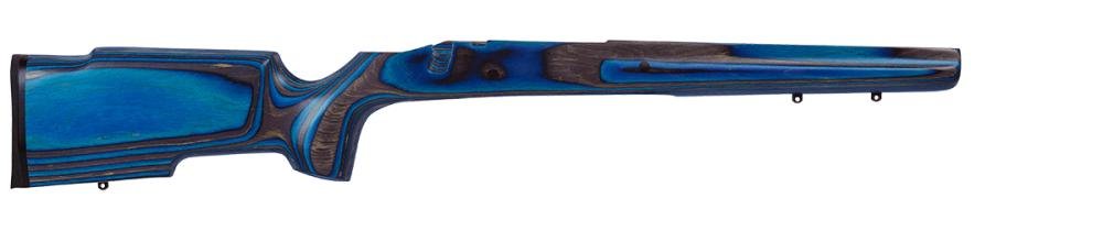

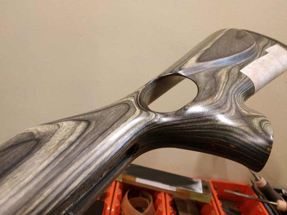

Ложа конечно ,чисто охотничий вариант и далеко не мой выбор. В дальнейшем ( после перествола)закажу что то типа Макмиллан А5, под мои задачи она больше всего подходит

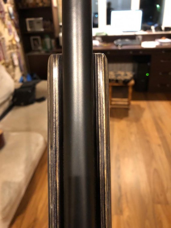

Подровнял зазоры,сейчас стало хорошо.Минимальные зазоры не люблю т.к дерево может повести,делаю сразу с запасом (из практики)

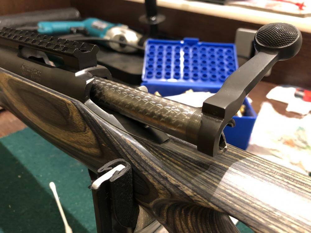

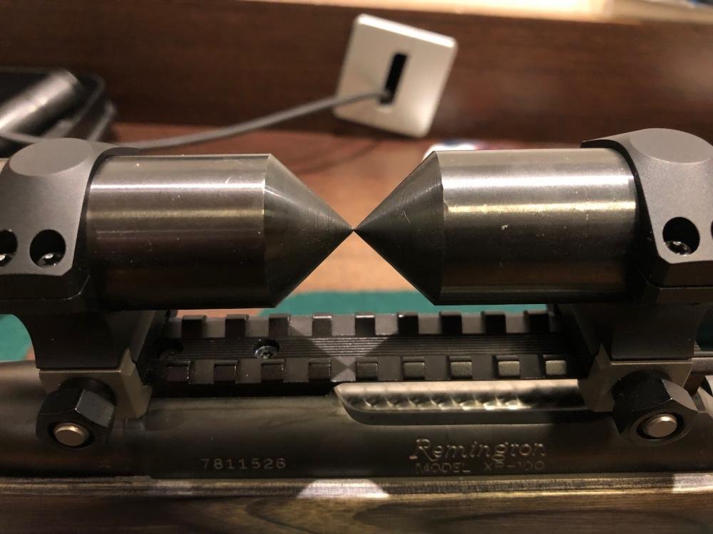

Накинул кольца с дежурной оптикой(найт 15-55 для настроек),проверил соосность,всё отлично,тереть кольца не нужно.
Подрезал задний болт,он чуть затирал затвор при работе,сейчас всё хорошо,затвор работает ,без затираний

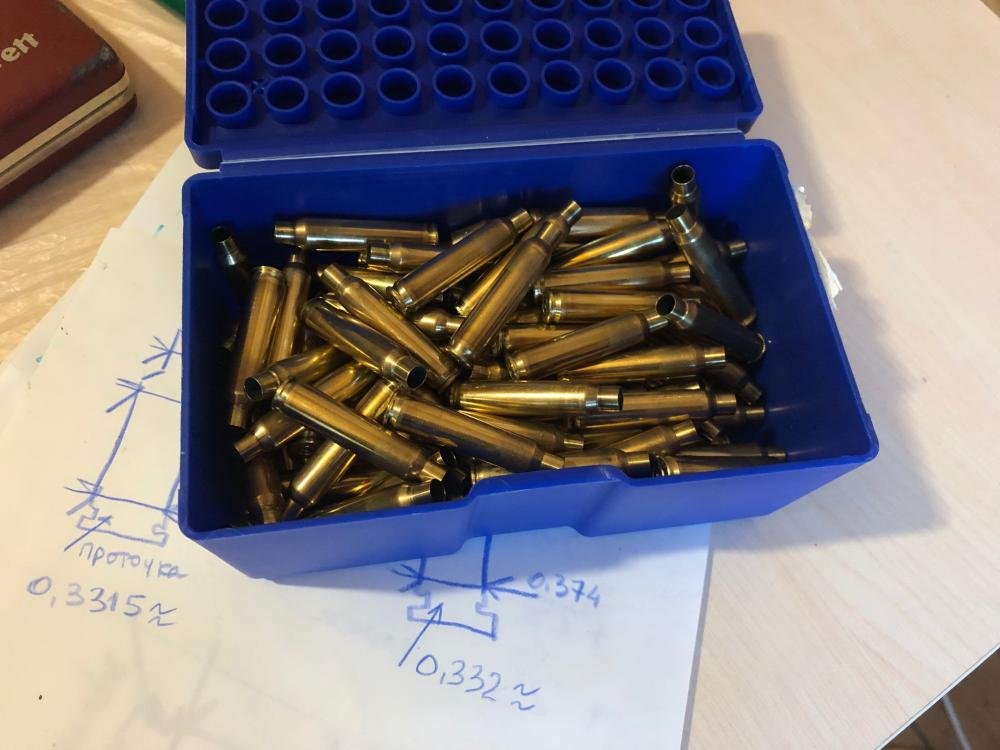

Пришло время готовить гильзы,пошла жара 🙂

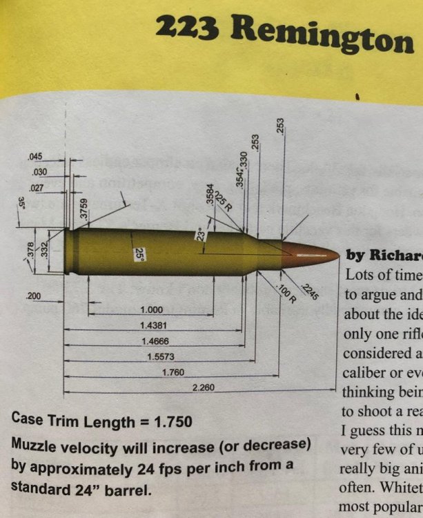

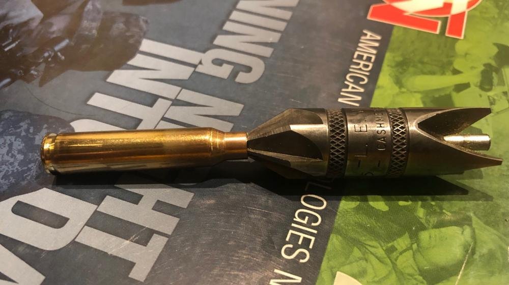

Напомню этапы подготовки гильзы.

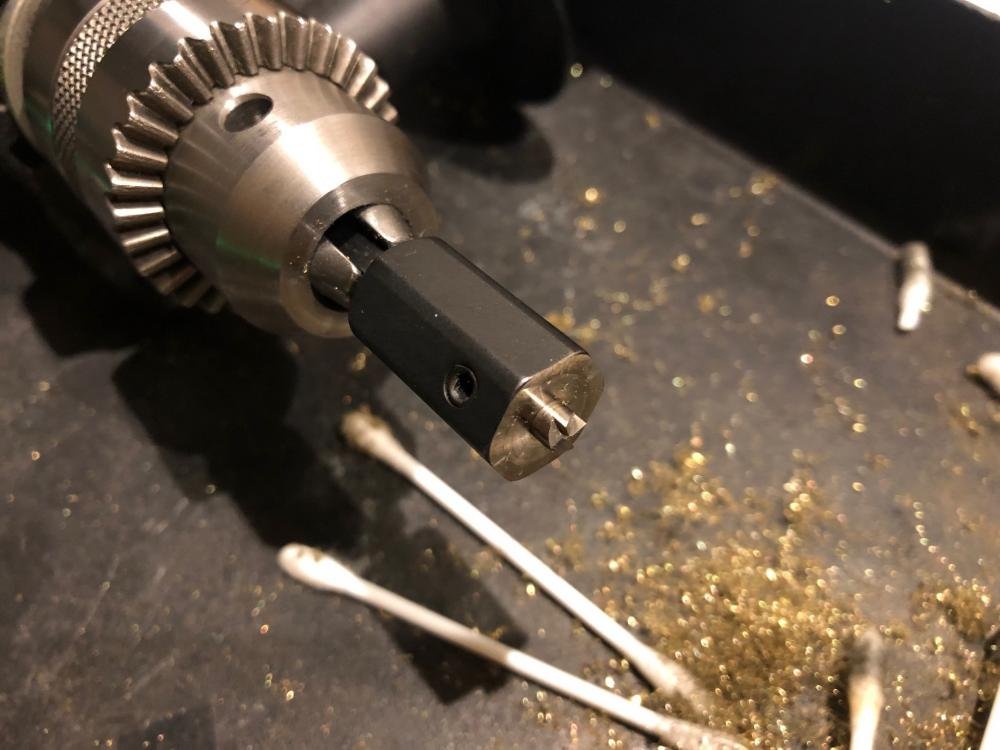

Опустил плечи
Расширил дульце

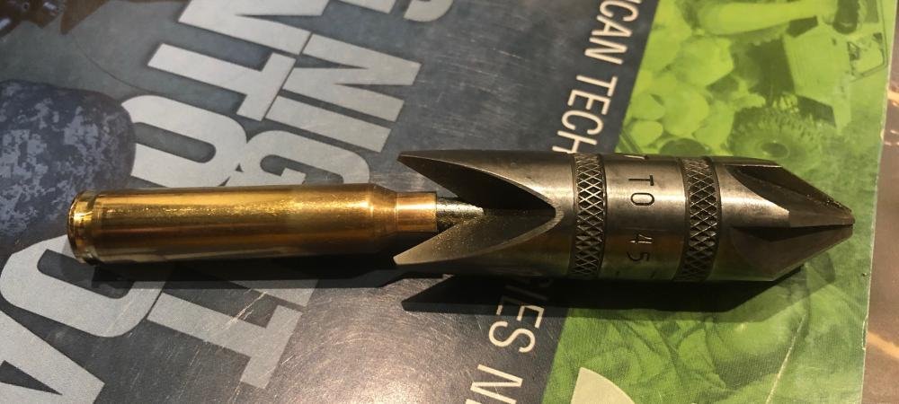

Подрезал по длине
Снял фаски

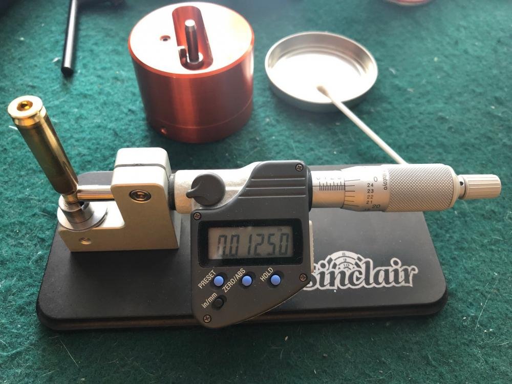

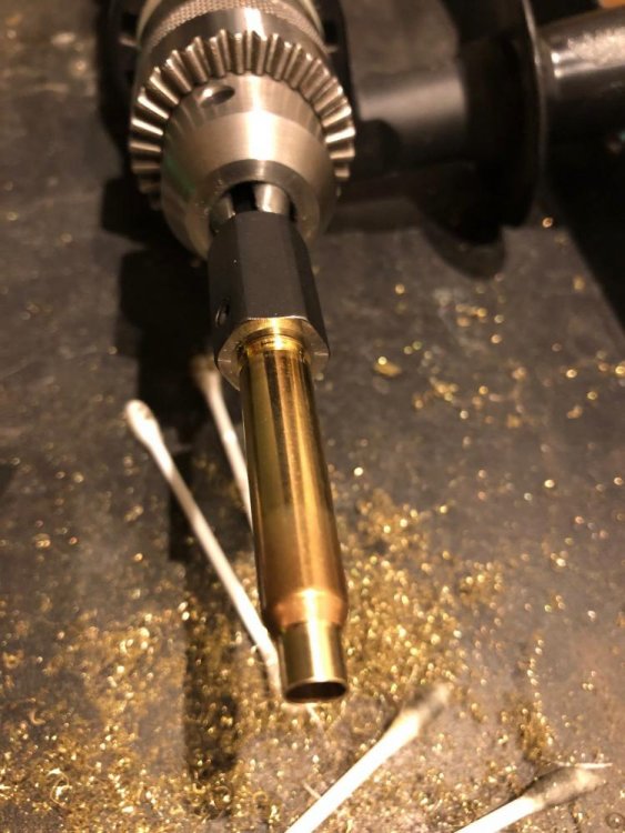

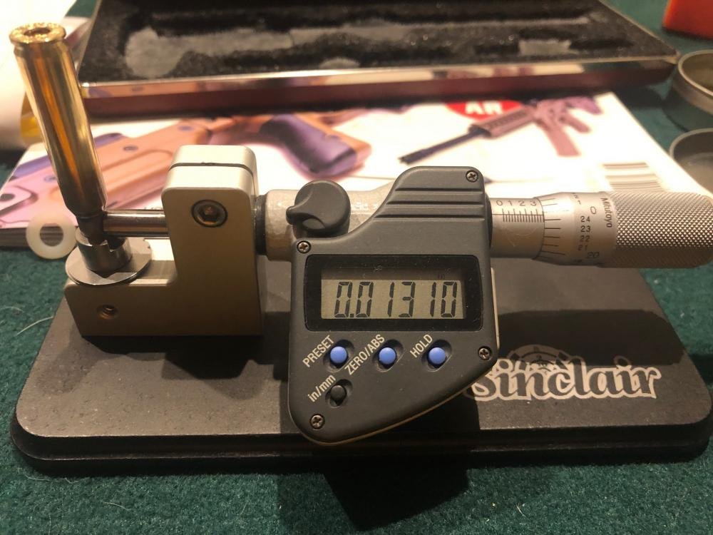

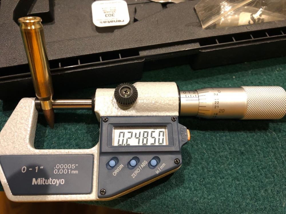

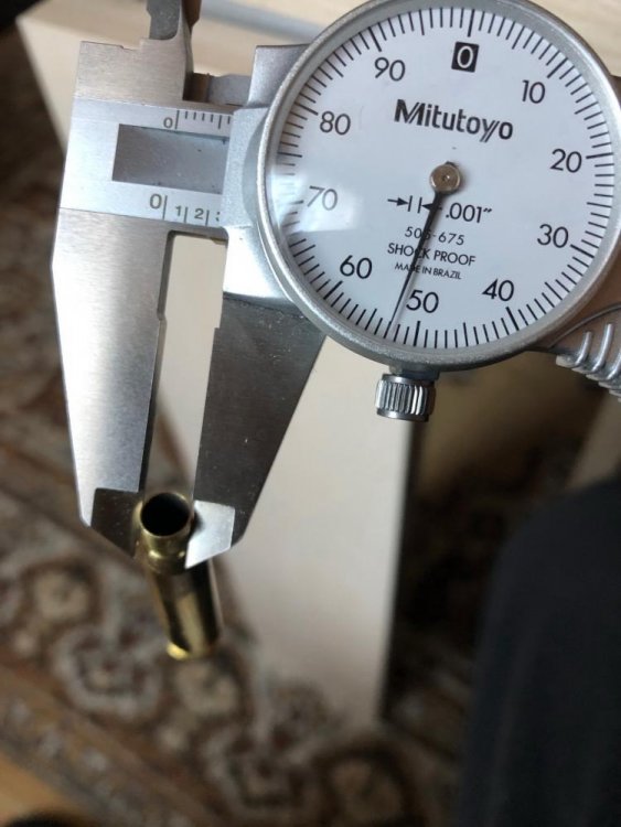

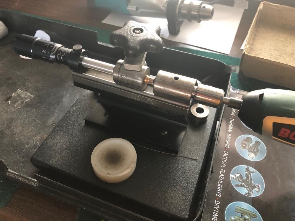

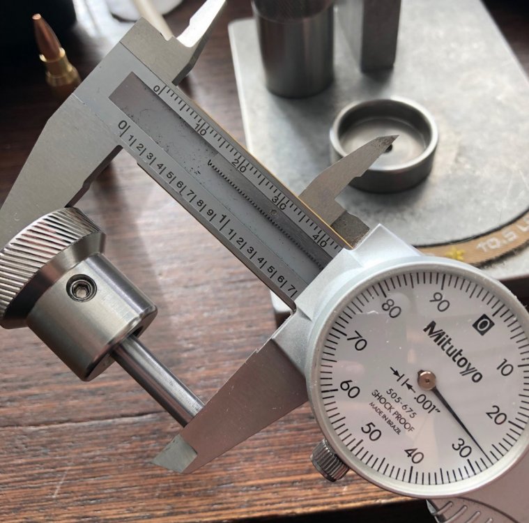

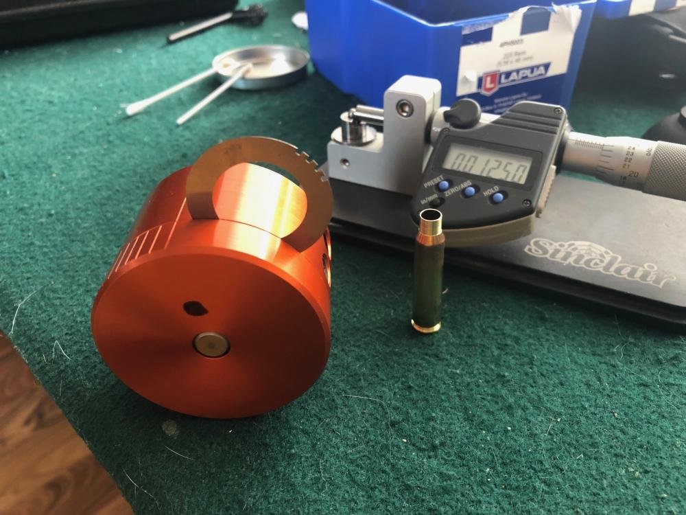

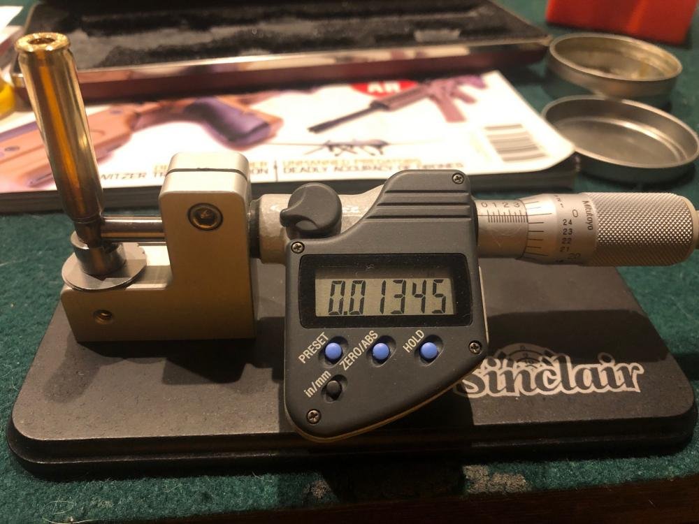

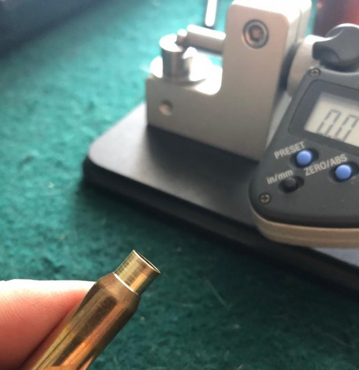

Снял размеры ,на фото минимум и максимум на не обточенном дульце.Точить буду в 0.012.Работа ювелирная 🙂 надеюсь рука не дрогнет и точилка не подведет 🙂 Точить буду за два прохода.
Пришло время запустить в бой ювелирную тыкву 🙂
Шаг микрометра 0.0001
Первый проход.Хорошо видно не проточенные участки,на финальном проходе они уйдут.После первого прохода разница в размерах составляет 0.0125-0.0126
Второй проход.
На контрольном проходе сначала регулируем заход на плечи,а дальше уже финальную толщину стенки дульца.На этой точилке очень удобно регулировать заход на плечи с помощью прокладок скиппа отто.
Билл Шехейн рекомендует заход на плечи делать 0.020
Итоговый размер после второго прохода с заходом на плечи получился,как и планировал 🙂
Контроль замеров очень жесткий :):) наглая , усатая морда видит всё 🙂

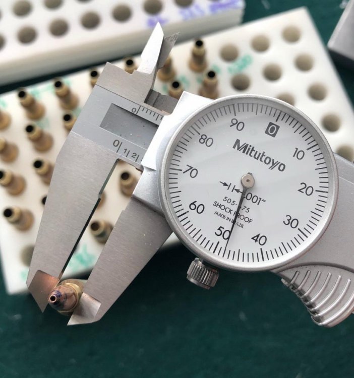

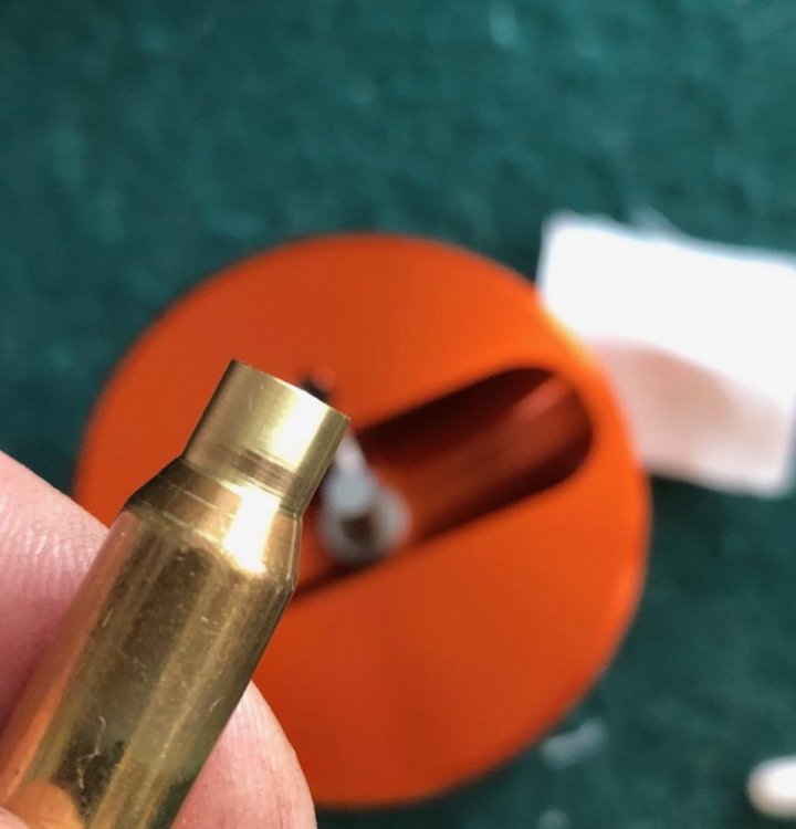

После проточки дульца гильзы ,еще раз снимаем фаску (только снаружи).
Чуть проходим(формуем) запальное
Формуем капсюльное (без фанатизма)
Гильзы 100шт. полностью готовы для формовки (два дня работы)

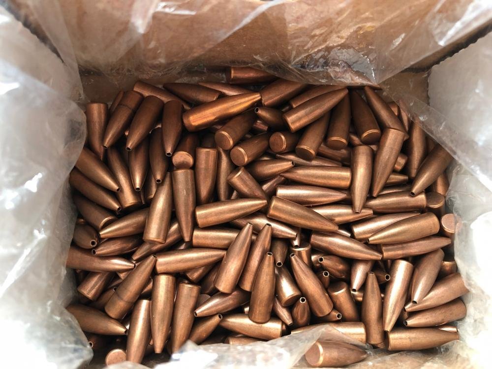

Формовать буду на кастом пулях :)их всего 300 ни туды и ни сюды 🙂

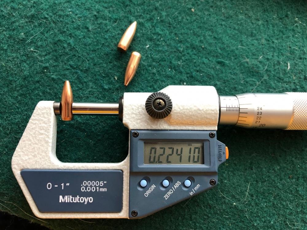

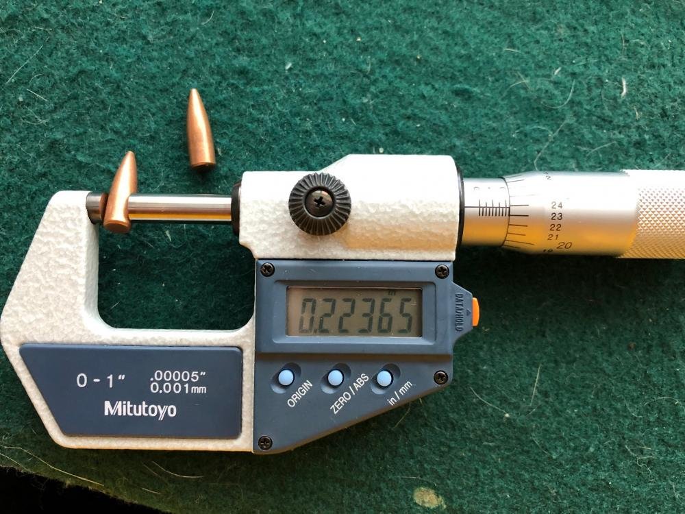

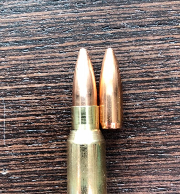

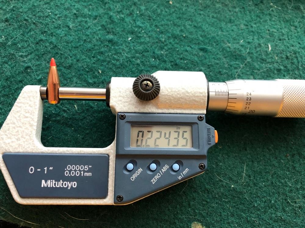

Для понимания сделал замеры всех планируемых для использования пуль,все разные и ничего удивительного в этом нет
BART*S 52gr
СМК 52gr
А-МАХ 52 gr

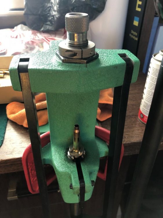

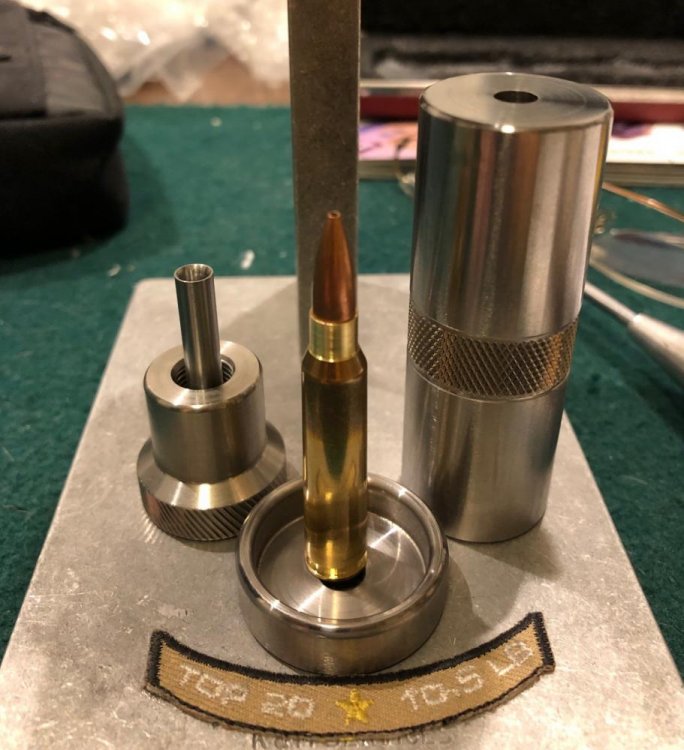

Если матрицы новые,разбираем и промываем очистителем карбюратора,в данном случае промыл посадочную.Смазываем маслом совсем чуть шток ,резьбу штока,болтик
Все этапы должны быть продуманы,нужно четко понимать для чего всё это делается.Гильзы готовы и нужно посадить пулю,желательно (на формовке) чтобы пуля была в нарезах.Разбираем затвор,извлекаем сборку ударника чтобы не мешала 🙂

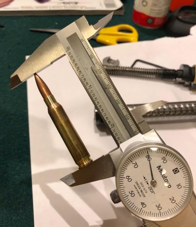

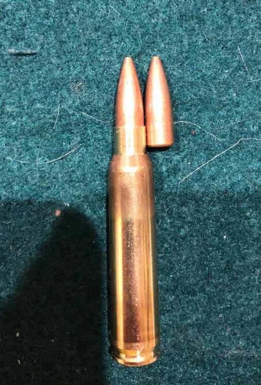

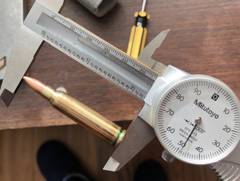

,берем посадочную матрицу и садим пулю с бОльшим вылетом,выдвигаем её.Точных цифр нет,делаем на глазок ,получился вот такой размер

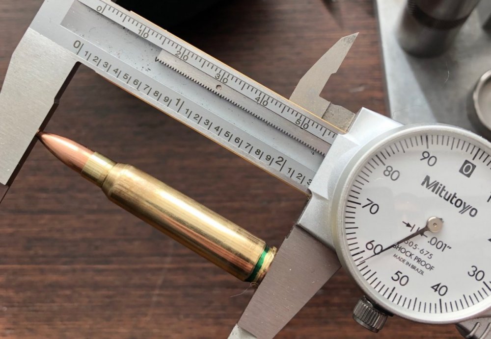

Снимаем размер,вставляем этот патрон и закрываем затвор,
пуля упирается в нарезы и нарезы задвигают пулю в дульце.Открываем затвор и извлекаем патрон,замеряем патрон 2.2895 (точка закусывания)
От этого размера отсупаем 3-5 тысячных и настраиваем матрицу на новый размер,извлекаем пулю из гильзы и с новой настройкой матрицы опять садим пулю и снимаем размер с готового патрона
И с головы матрицы
В итоге получаем размер патрона готовый к формовке с конкретной пулей,которая находится в нарезах и именно там,где нам было нужно.Всё под контролем 🙂

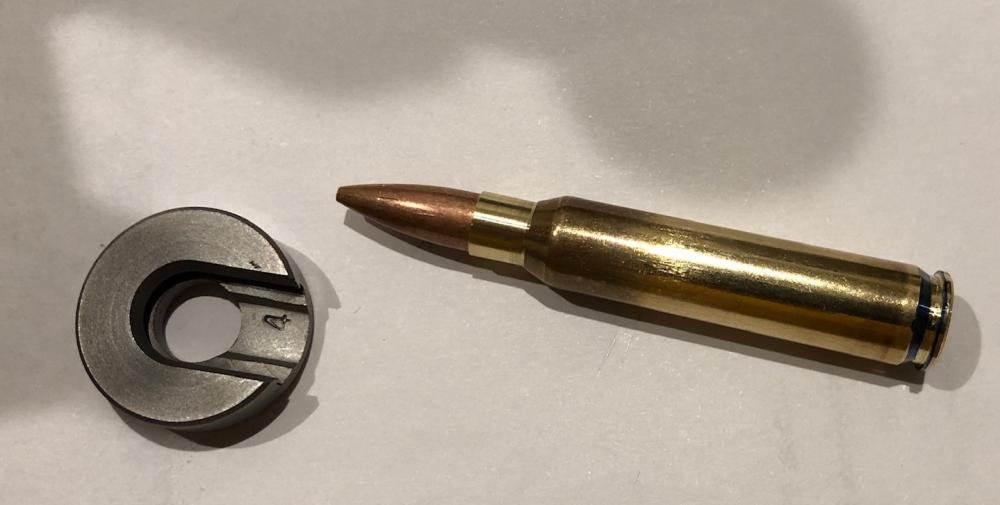

Попутно проверяем нек на собранном патроне,всё хорошо 🙂 под бушинг 248,как и планировал.

Смотрим,как сидит пуля в дульце на закусывании,делаем вывод,что с пульным входом все нормально (не короткий,не длинный) и пуля уютно сидит в дульце.
А это минус 4 от закусывания

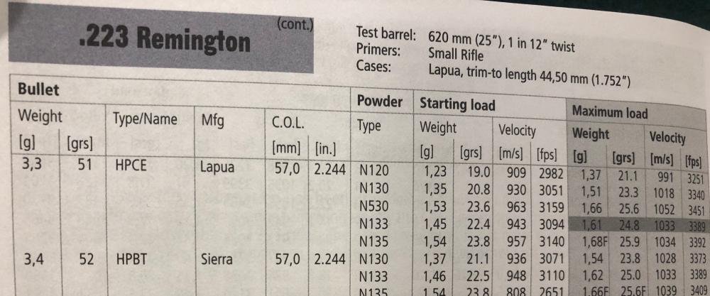

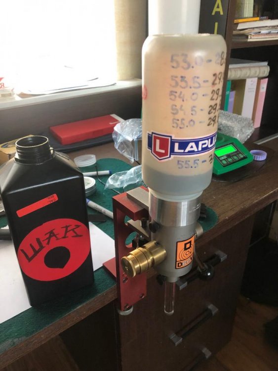

Определяемся с порошком и навеской для формовки.Открываем мануал вихты и видим максимум для пули весом 52 и вв 133 25.0 гр,рабочая 22.5.В наличии нормального 133 нет,есть какая то смесь 133+140,это мне Саня Шаковец в далеком 2008 году подогнал банку,использую её для формовки.Сделаем 19.0 и будет нам счастье :)этой навески будет достаточно чтобы гильзы ожила и правильно изменила размеры при первом выстреле.

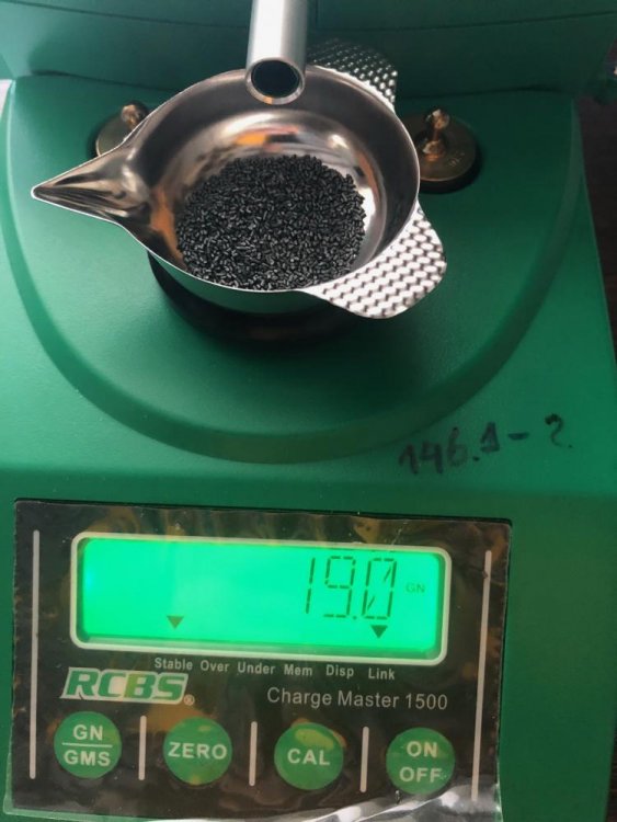

Проверенный временем дозатор от Нила Джонса, сбоев не дает 🙂
Контроль не помешает 🙂
Старый проверенный КМ не подводит никогда,всегда быстр и точен 🙂
[video=youtube;H28-A03EN_s]
Мой любимый дозатор от Нила Джонса,однажды мне за него давали 1000$, не отдал :).Сейчас таких уже нет,Нил стал старый и к качеству его продукции(дозаторы,матрицы ) много вопросов.

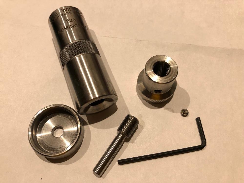

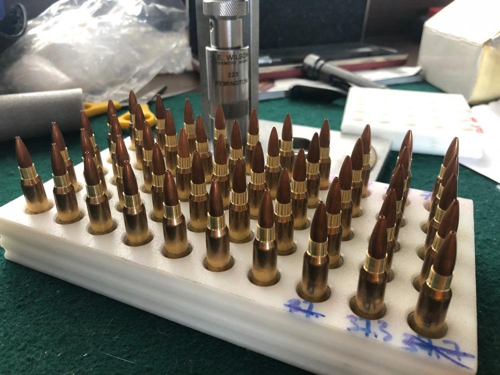

Посадка пули,это всегда приятное время провождение 🙂 Матрица вилсон очень простая,надежная и точная :)Кстати,давно уже обратил внимание,что последние матрицы вилсон стали лучше по качеству,более полированные,люфт на штоке чуть меньше,мне больше нравятся новые 🙂
К обкатке и формовке готов 🙂 красивые такие 🙂

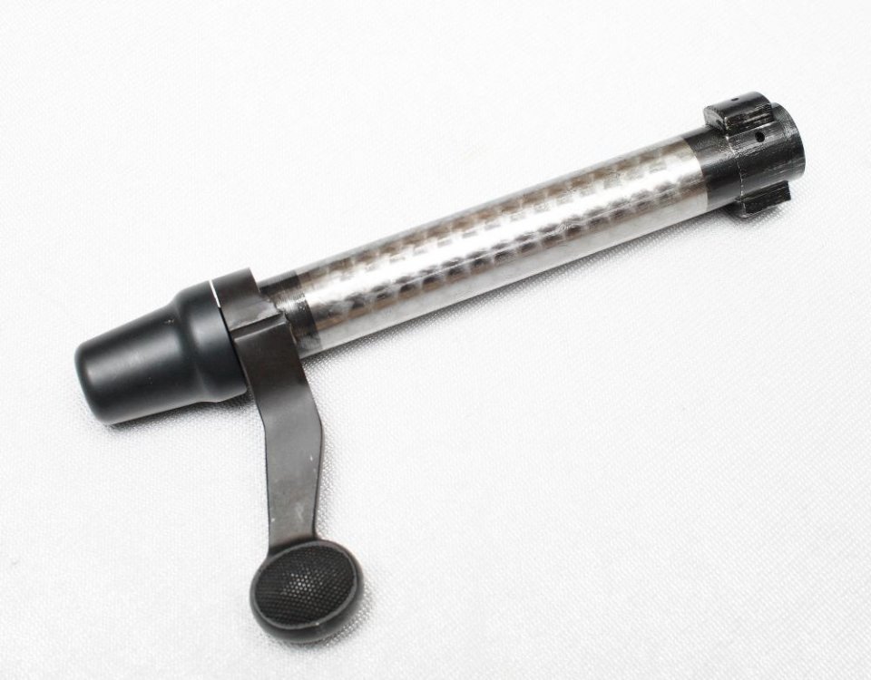

Протестировал и опять обрезал,ничего не помогает т к пружина жесткая.В итоге ЗАМЕНИЛ пружину на мягкую и всё заработало как нужно,стало идеально.Не заминает,гильза вообще не улетает,а падает рядом с винтовкой,всё как и должно быть.Вопрос закрыт.

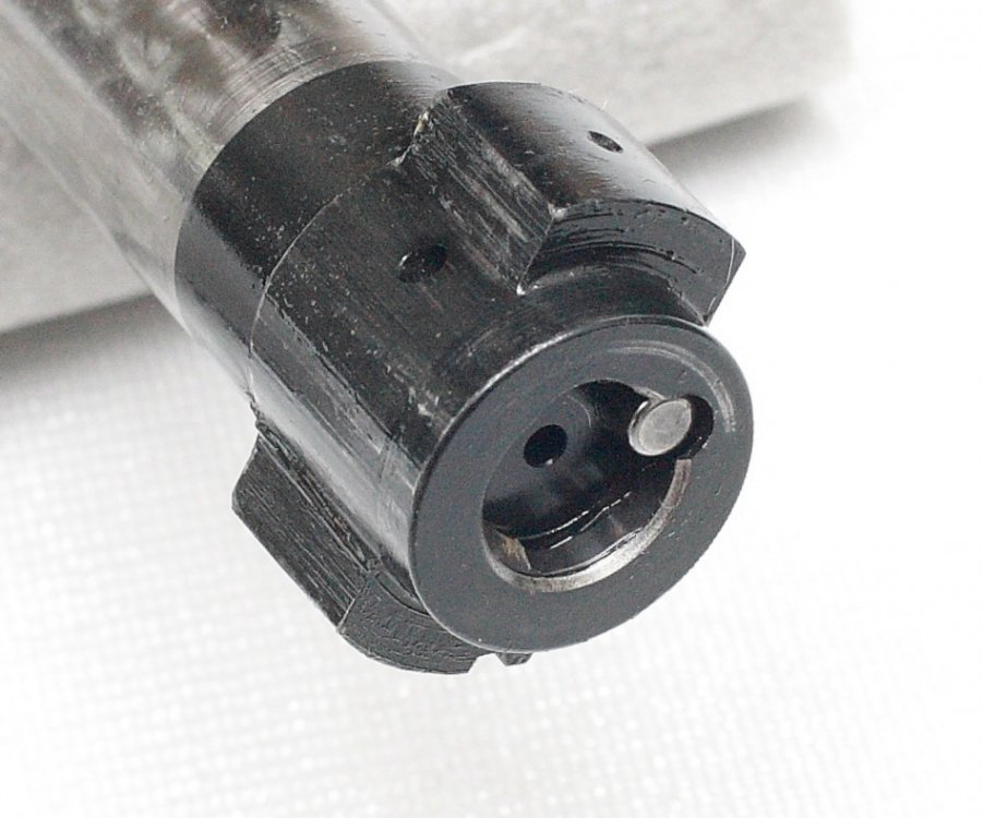

Устранил последнюю проблему :)экстрактор.При закрытии затвора с патроном ,закрытие происходило очень жестко,зуб выбрасывателя срезал металл с гильзы и закрытие было очень жестким,так вообще не должно быть,пытался не снимая полирнуть, не помогло.Демонтировал(это просто) мелкой наждачкой сточил зуб,полирнул и стало работать идеально,как и должно быть.Вопрос с затвором закрыт полностью.

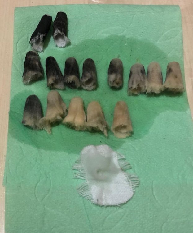

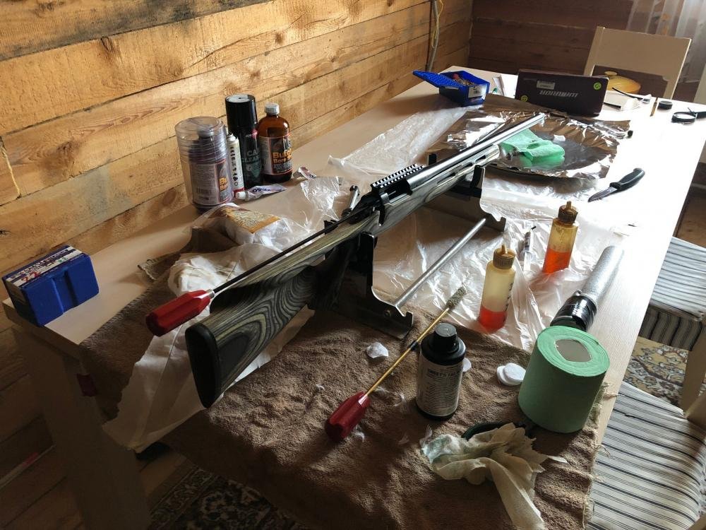

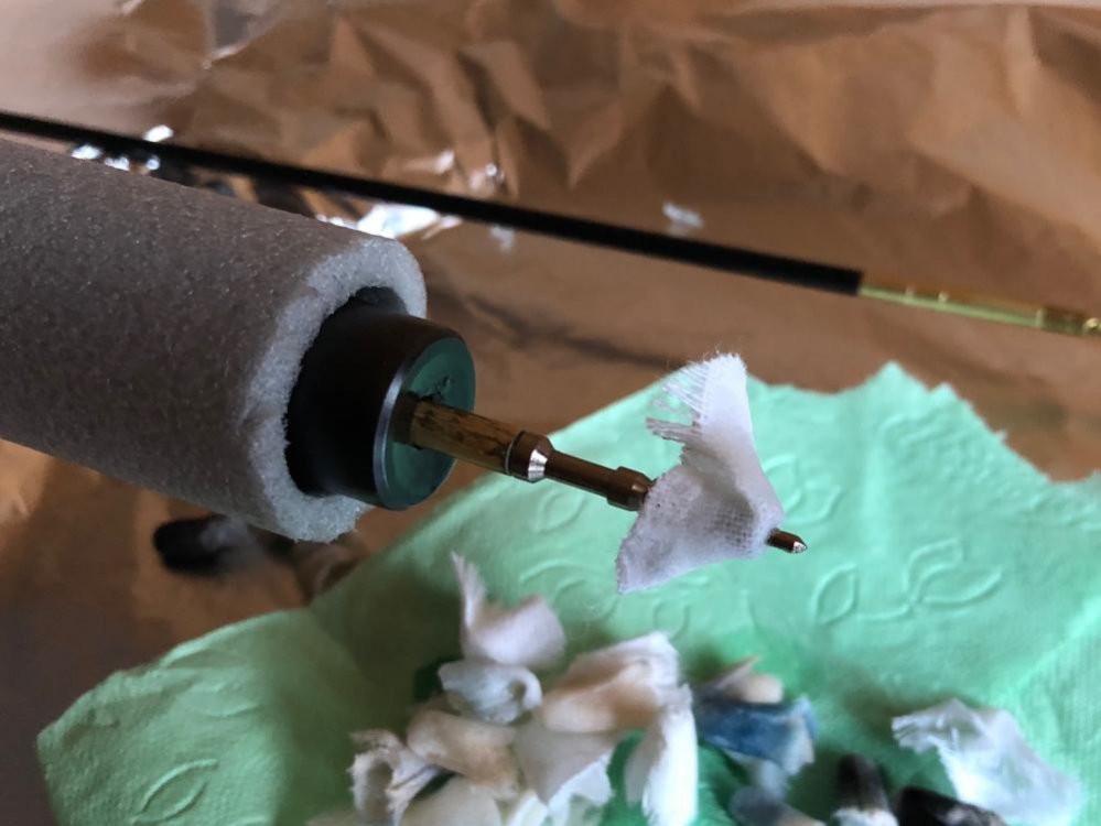

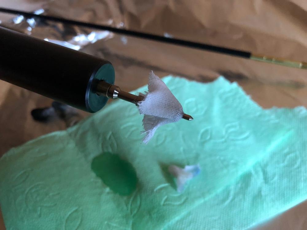

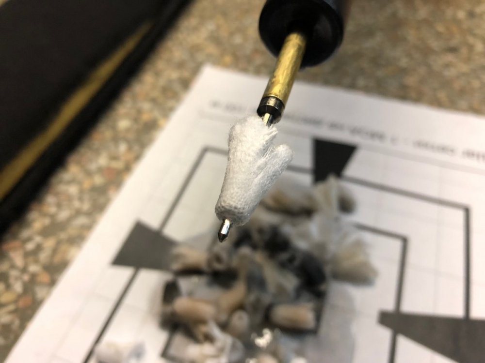

После первого выстрела и первой чистки патч вышел БЕЛЫЙ,меня это не удивило конечно (всякое встречал),но заставило задуматься :).Что я сделал не так :)?! То что забыл бороскоп это понятно:) но почему нет меди,вот вопрос?
Делаю второй выстрел,чищу,опять белый.Ладно,делаю сразу пятерку !Опять белый:) Уже конкретная паника 🙂 звоню в Красноярск.Наверное пули волшебные,подумали все 🙂
Делаю десять выстрелов и чищу с пастой.Думаю,ну сейчас я пастой всё подниму.Но к моему удивлению ,патч опять белый!!!
Тщательный осмотр гильз никто не отменял 🙂
Времени много 🙂 снял размеры ДО и ПОСЛЕ,дуется в штатном режиме.
На каждой серии смазывал боевые упоры,это полезно.
Очередная серия 20 выстрелов,чистка с пастой
И опять белый патч,я уже смирился :):)
Все грязные патчи которые были в чистке вообще без следов меди,я уже на химию стал грешить 🙂
На фото,все патчи после ПАСТЫ.
Первый ряд,два патча сразу после ерша с пастой,погонял еще по стволу два сухих патча.Второй ряд,патчи с бутчем,потом прошелся бронзовым ершом 10 туда и 10 обратно.Третий ряд,выгнал бутчем поднятую грязь.Залил свифт и через 15 минут он вышел ,белый.(на фото)

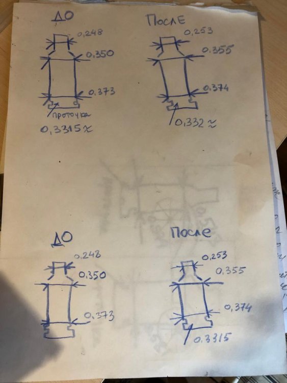

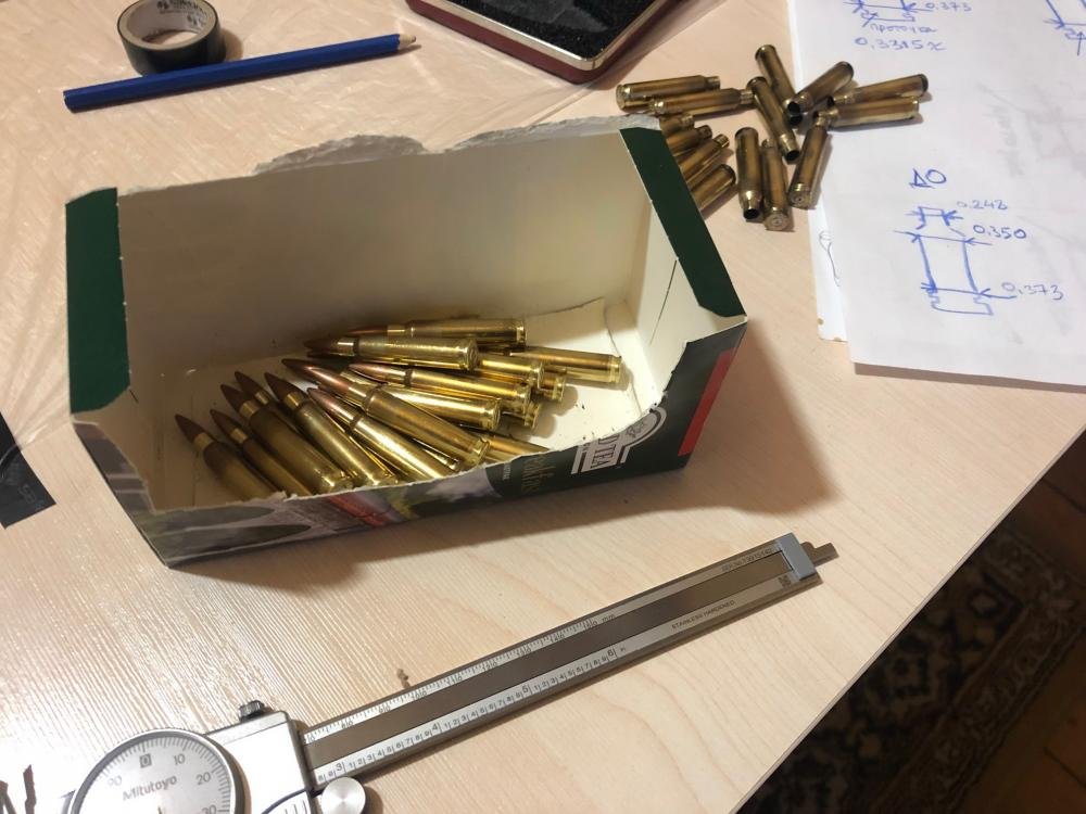

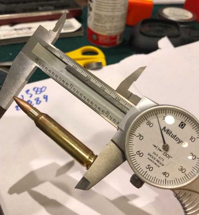

Замерил дульце на стреляной гильзе,всё как в книжке (нек 253)
Размер собранного патрона
Разница 5 тысячных,бушинг 248.Посмотрим,как эта разница скажется на биении.

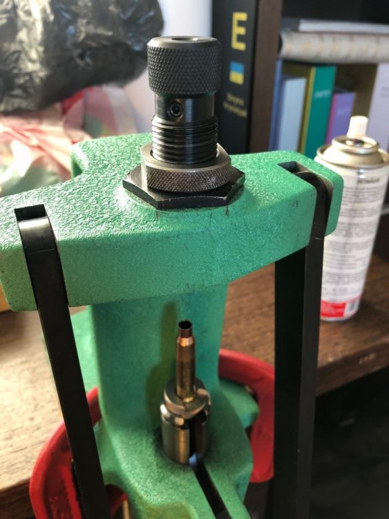

Заодно замерил отформованную и отфулсайзенную гильзу,ершиком шоркнул дульце,фулсайз и на замер.Всё в норме 🙂
Протестировал матрицу(реддинг) верх жмет 0.0035,низ 0.0005(на грани),чуть полирнул верх,  сейчас жмет верх 0.003.Пока оставил так,дальше посмотрим.

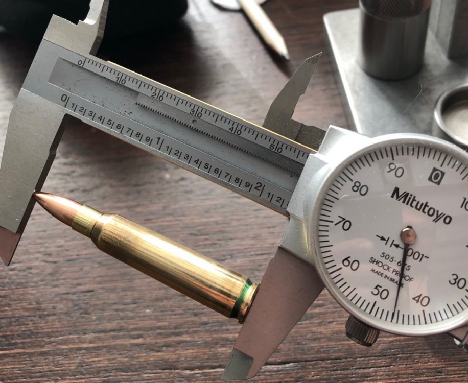

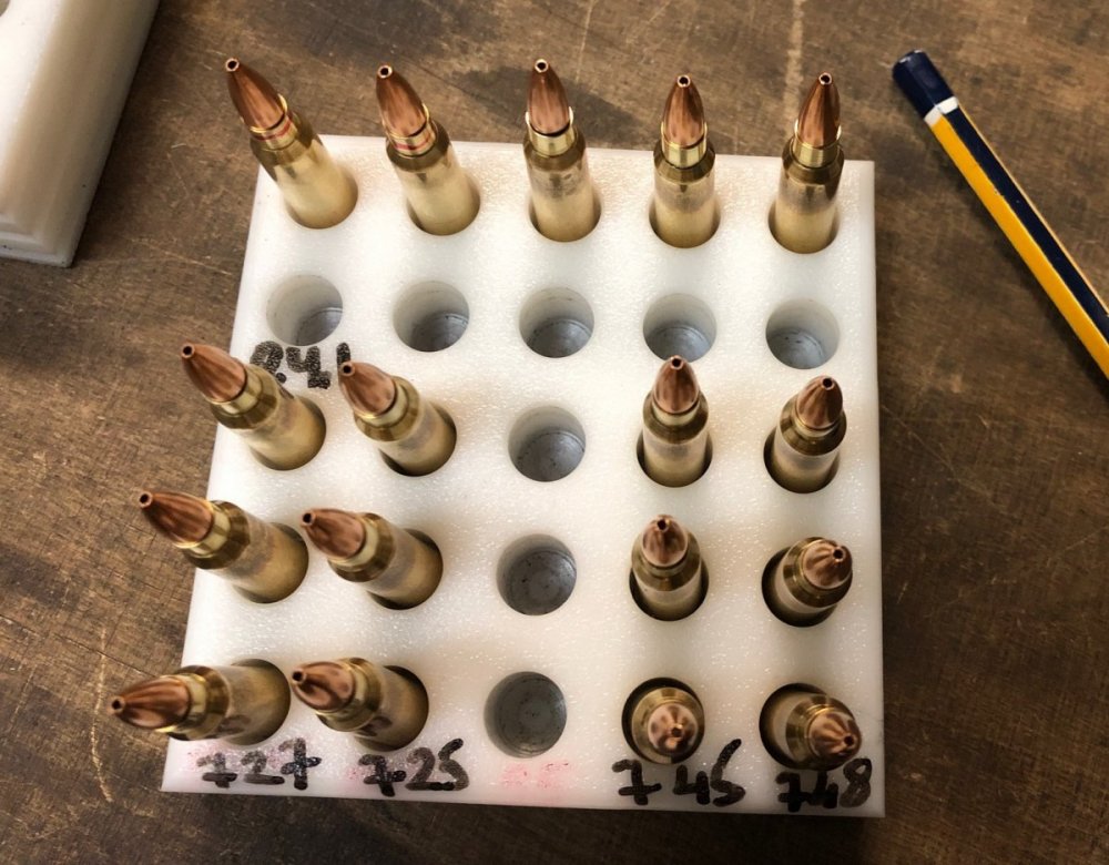

Начну с СМК 52,находим точку старта,стартую обычно(на всех калибрах) с точки ,,закусывания,,.Садим пулю с бОльшим вылетом
,закрываем затвор (затвор без сборки ударника) ,пуля упирается в нарезы и нарезы задвигают пулю в дульце,это и будет точка,,закусывания,,
От этой точки отступаю 3-5 тысячных,это будет безопасная точка ,,закусывания,, её и возьму за точку старта.В данном случае сделал 2.5 тысячных,пуля маленькая и много отступать не стал.Проверил собранный патрон на этой точке,закрыл затвор с посаженной в этот размер пулей ,размер не поменялся.Это и будет ,,безопасная,, точка старта

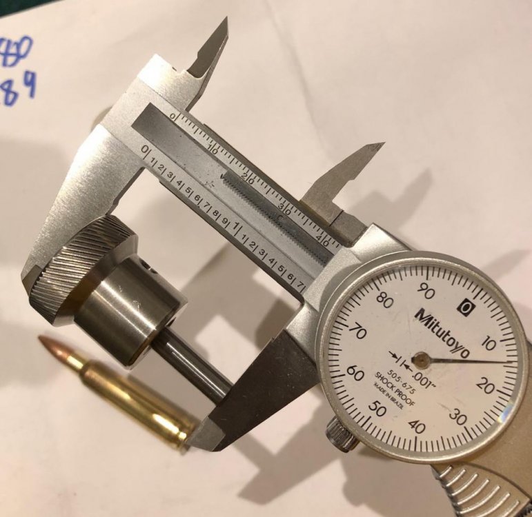

Настроил матрицу на точку старта,замерил голову.В дальнейшем все размеры буду снимать только с головы,патрон больше не нужен.
Кстати, в дульце пуля сидит так на точке старта.На мой взгляд ,нормально

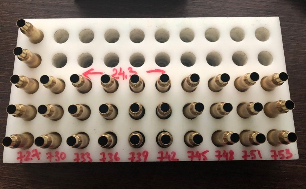

Все навески всегда известны в данном случае ВВ 133 навески 24.0-25.0,всего ОДИН гранн!!! Это сильно упрощает задачу 🙂 основным моментом при настройке является поиск правильной посадки пули,навеска второстепенна.Не важно ,где сидит пуля(нарезы,джамп).важно,какую она при этом выдает кучность.Задача настройщика ,найти правильную глубину посадки пули.
В итоге, начну с трех навесок 24.3, 24.7 и 25.0.Шаг по посадке будет 0.003,шагов для начала, десять.Три навески  и десять разных посадок!!! (30 тысячных)
Заменил бушинг на 247 т.к 248 мне показался с этой пулей слабоват 🙂

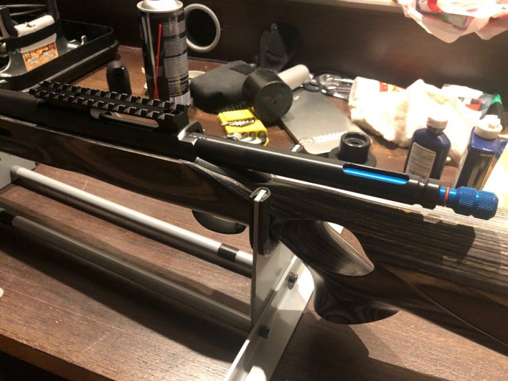

Установил адаптеры,поставил дежурную оптику.Всё готово к настройкам 🙂

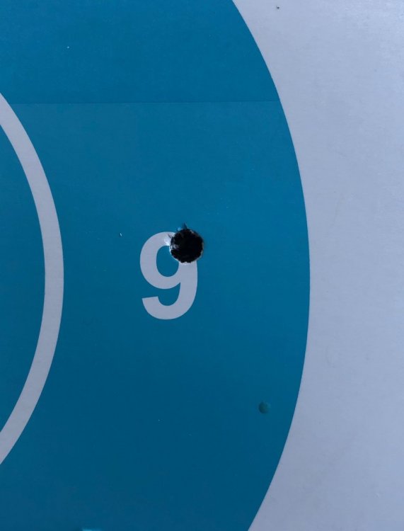

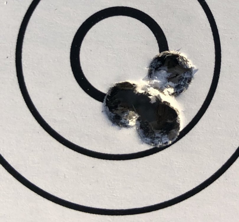

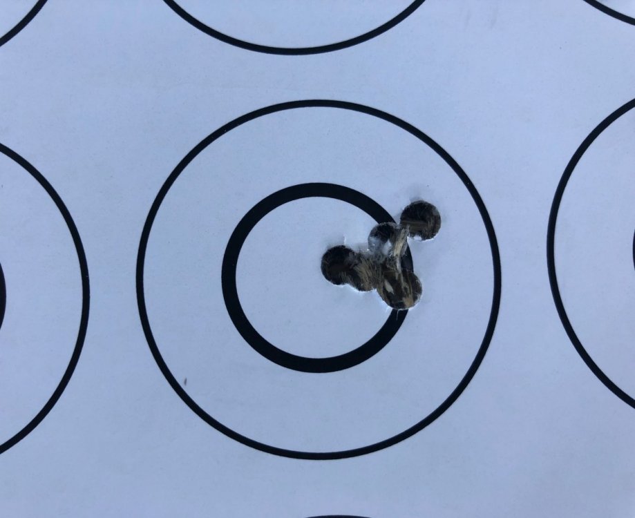

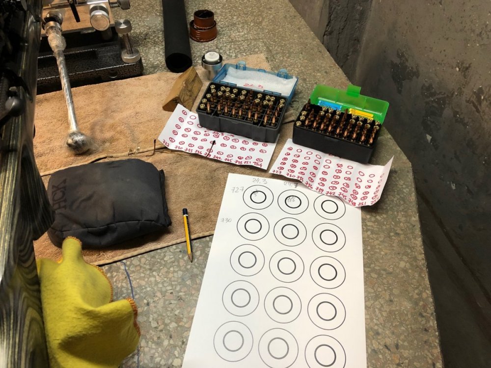

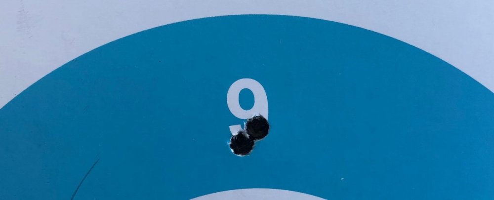

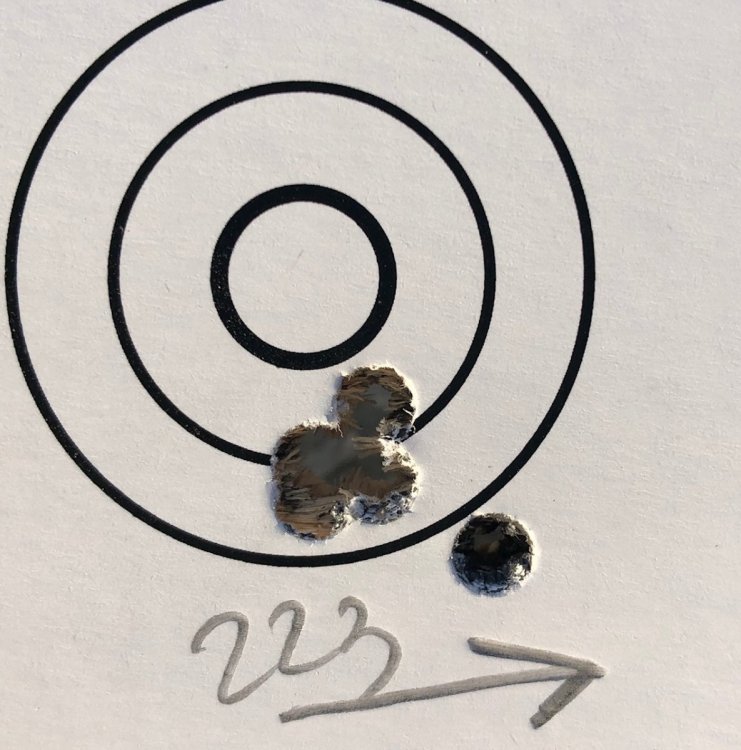

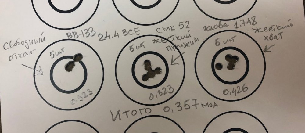

В завершении сделал 15 выстрелов подряд,разными вариантами удержания (свободный откат,жесткий прижим и жесткий хват,без джойстика) на кратности 55.Осталось протестировать сошки харрис  и можно настраивать вторую пулю(а мах 52)
Отрыв подпортил картинку,могло быть лучше :),первый выстрел прилетел не туда,не смог сразу перестроиться на другой вариант удержания 🙂 Но в любом случае, 15 выстрелов с разным удержанием и 0.357 моа ,это не плохо для охотничьей винтовки 🙂
Лучше всего эта винтовка будет стрелять жестким удержанием и есть подозрение,что на сошках харрис результат будет самым лучшим.Ложе совершенно не подходит для свободного отката,нужен 100% контроль и с таким дизайном дерева сделать это очень проблематично .
Не перестает удивлять полное отсутствие меди в стволе,её нет,даже намека на медь нет.На обкатке грешил на пулю,настраивал другой пулей и думал,что медь должна появиться,но к моему удивлению меди не обнаружил.Очень странно,такой ствол встречаю второй раз.Один раз на блазере в 6.5-284 и сейчас чудо случилось 🙂
На фото контрольный патч после 21 выстрела

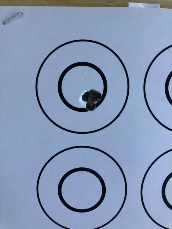

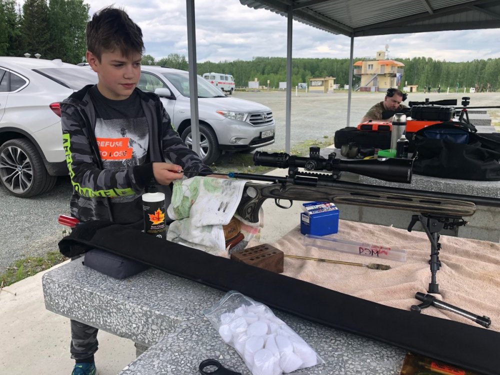

Вчера был на стрельбище,протестировал с сошек харрис.Ветер конечно не для тестов,один выстрел и ветер другой,всё было очень сложно.
Тут пятый улетел по ветру,было усиление и было понятно что улетит,вопрос был на сколько улетит 🙂
Винтовка отработала в штатном режиме,полностью готова к охоте.осталось поставить оптику для охоты (найт 5.5-22х50) и можно ехать на сурков.
Протестировал винтовку на Красноярском турнире по бенчресту в заводском классе.С винтовки стреляла девушка впервые стрелявшая вообще с нарезного оружия.Заняла второе место на дистанции 100м,и сделала минимальную группу в разогревочном матче 0.302 моа!!!Потом еще в третьем матче стрельнула группу 0.303 моа!!!С сошек харрис 🙂 Чудеса 🙂

Вот тут можно почитать много разной информации про 223
http://www.accurateshooter.com/cartridge-guides/223rem/

И еще вопрос, цилиндрический адаптер, типа такого, который у Мика на Дельфине на шасси стоит, - какого диаметра он может/должен быть? В райне инча?
Форму и размеры адаптера нужно подобрать под свой мешок.Это самый верный вариант.Миковские размеры не помню,сейчас под рукой нет.

Угол нужен, даже если мешок прямой?
Если стреляешь с сошек ,угол адаптера(приклада)помогает регулировать вертикаль,двигаешь назад точка поднимается,двигаешь вперед точка опускается.(типа микро регулировка по высоте) . Если угла не будет вообще ,будет очень не комфортно стрелять с сошек
Ага, спасибо! Этот вопрос как раз не был закрыт. Использовал не "в упор" набитый мешок, чтобы работать сдавливанием.

Чисто случайно наткнулся на такое изделие под эту модель, возможно еще продается т.к. винтовка не распространенная в РФ!
https://forum.guns.ru/forummessage/54/2246159.html

Сегодня был первый выезд ребенка ,знакомились так сказать :) Забегая вперед скажу,всё прошло в штатном режиме.Концепция первого нарезного полностью удалась,никаких глобальных минусов не выявил.Единственный момент на который я опять обратил внимание,это дерево,бублик под палец реально напрягает и тормозит стрельбу.Дерево будем менять ,однозначно.
Флаги забыл :) ветер был ,как обычно сложный,такая поляна у нас .Ветер крутит во все стороны.На видео,ветер на столе(датчик стоит на столе)
Пришел к выводу,что выстрелов через 500 придет полное привыкание к железу,все движения примут правильные формы.Поправим руки,посадку(заменим стул,развернем корпус),доведем все движения до автоматизма,добавим скорости. Ребенок радует,умеет слушать и это здорово облегчает задачу.За лето придем в нужные кондиции,а дальше будем расстреливать ствол и готовиться к перестволу.Если пререствол получится,как я придумал,под мои хотелки :) будет реальный мегабластер для пострелушек,стрелять будет одно удовольствие,идеальный аппарат для охоты,тренировок и работы с ветром.
Начали сразу,без долгих рассказов,сразу на кучность,на точность,с выносом и без :) сразу в бой. Дистанция 100м
Первые мишени
Имитацию никто не отменял,начинающим это очень полезно.
На этой мишени очень хорошо видно,как пуля  идет за ветром,первый по центру(чуть ниже) пошло усиление и пуля начинает сдвигаться по ветру влево (2и 3 выстрел),потом порыв и пуля улетает влево,стрелок делает вынос вправо чтобы пятый выстрел пришел между 3 и 4м,но делает всё медленно и порыв ветра заканчивается т к вынос сделан пуля прилетает вправо ,туда ,куда был сделан вынос.Всё очень наглядно.(на мой взгляд).Если делать всё правильно,то вынос нужно было делать сразу после второго выстрела т к усиление уже пошло и это видно на мишени очень хорошо
Разбор полетов :)
Постреляли на точность,прошлись по цифрам :)
Чистку никто не отменял.За тренировку сделал четыре чистки!!!.Канадская химия рулит :)
Ну и я бахнул пятерочку,мне явно повезло с ветром.И на вертикаль не стал делать вынос,помня первую заповедь :) в бенчресте :) не знаешь причину отрыва не выноси!!! Но я то знал причину :),точка прицеливания чуть ушла на этом выстреле,бублик в прикладе не дает стрелять на привычных ощущениях  .
Так хочется 80 ВЛД от Бергера :) 52 смк очень хорошая пуля,но реально легкая  и это факт :)
У меня уже был опыт работы с 80 влд на заводском стволе сако 85,на фото на точке закусывания 80 влд,по хорошему пуля должна на точке закусывания еще чуть больше торчать из гильзы.Но это я проконтролирую при заказе кастом ствола
В теории примерно такой вариант
Бартлейн , Кригер селект матч или любой импортный бланк ,длина 26 -28 (про 28 надо еще подумать,возможно будет достаточно 26),тесный НЕК (0.248),на казне 1.250(по размеру ресивера),на срезе 1.0,резьба под тюнер(не путать с дульником и глушаком),долы(для красоты и снижения веса),твист 8,пульный вход (угол лида) и фрибор под пулю 80 влд бергер.
