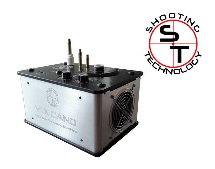

Я понимаю что это. Понимаю примерно как оно работает и что оно делает с гильзой, но не совсем понимаю как это нам может помочь?  Увеличивается ли ресурс гильзы после такого? Улучшается ли кучность группы? Нужно ли раздувать гильзу снова после такого?
47 минут назад, Grobman сказал:
Ресурс увеличится. Гильзу "раздувать не надо", отжиг это промежуточная операция  до обжима матрицами (не важно какая - фулка, нек или бамп). Что касается "кучности", то чемпионом отжиг не сделает.
Вопрос нужен отжиг или нет может появиться когда новые гильзы Вас устраивали, но после 3-4 цикла появились сомнения что что-то стало мешать и к предыдущей "кучности" добавились отрывы. Появились сомнения насколько верно Вы настроили опускание плечей несколько циклов назад. Если таких проблем нет, то и вопрос с отжигом не стоит на первом месте. Всему свое время, многие обходятся без отжига. Но кучность не улучшиться, она не станет хуже на последующих циклах перезарядки.
Зависит от приоритетов - всегда можно найти другое применение деньгам чем на отжиг и потратить на что то другое. Я жгу, собрал себе индукционку и жгу.

Парни,всем привет!Сделали короткий обзор машинки для отжига гильз Annealing made perfect(AMP)Mark II.Коротко о режимах работы,настройках и органах управления.Надеемся видео окажется полезным!
