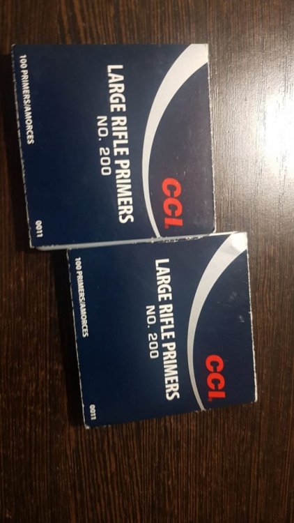

Вован Posted May 20, 2020 Share Posted May 20, 2020 Товарищ предложил такой вид. В перечислении вами этого ссi нет ,но надеюсь он подходит мне?! Это хороший капсуль? Link to comment
Al. Posted May 21, 2020 Share Posted May 21, 2020 1 час назад, Вован сказал: Товарищ предложил такой вид. В перечислении вами этого ссi нет ,но надеюсь он подходит мне?! Это хороший капсуль? CCI 200 это капсюль для стандартных калибров, вам нужен капсюль Large Rifle Primer MAGNUM, выше я вам дал разъяснение, неужели лень прочитать и хоть чуть-чуть вникнуть!)) Я сильно сомневаюсь что вы найдете в РФ что-то другое из перечисленных мной 5ти вариантов для MAGNUM, не ленитесь читать, на форуме есть вся надлежащая информация на любой вопрос по релоуду! Link to comment
