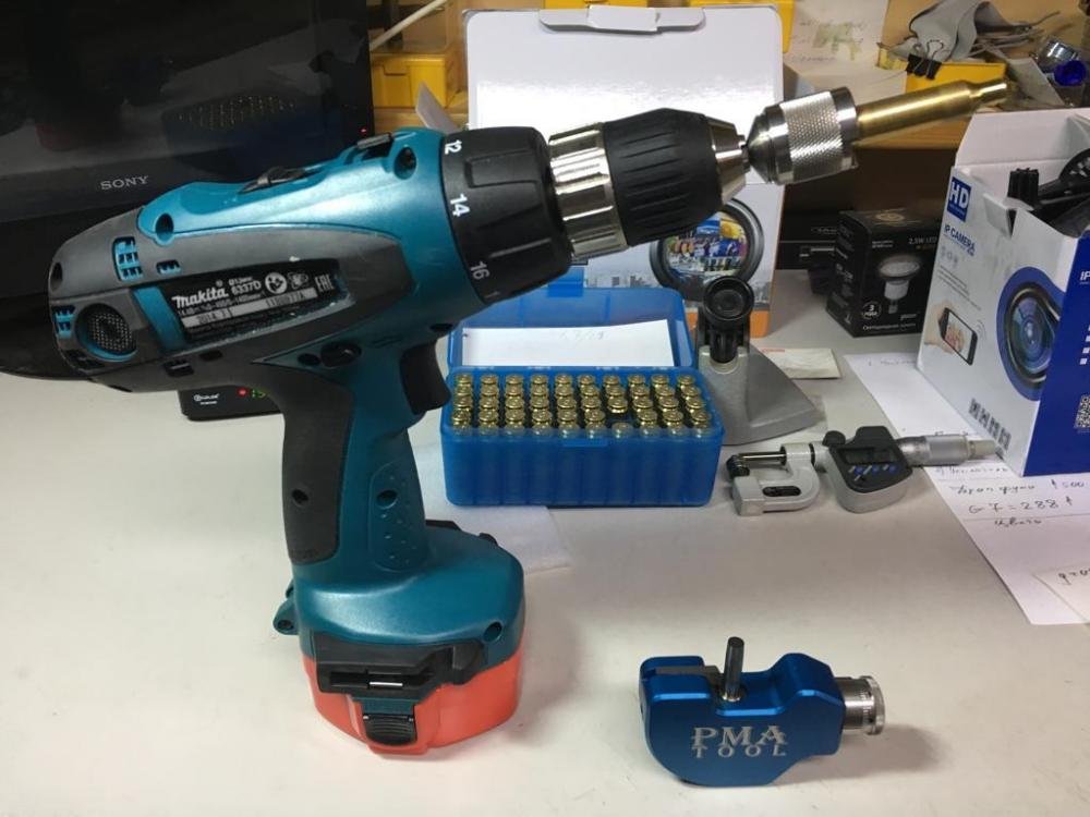

Koss34 Опубликовано: 9 января 2019 Поделиться Опубликовано: 9 января 2019 Советов не даю, просто делюсь личными наблюдениями. Дрель и высокие обороты- зло, биение и трение, дульце наверняка после проточки горячее? Нагревается-расширяется и снимает резец больше. На видео делаете в два прохода, после первого подкручиваете регулировочное колесо, а при смене гильзы видимо откручиваете назад? Так вот это зло злейшее, ибо данная регулировка не отличается высочайшей точностью и размеры от гильзы к гильзе могут меняться. Я настраиваю размер и заход на плечи по первой гильзе, после чего закручиваю намертво все стопочные винты и так точу всю партию в один заход, на небольшой скорости шуруповёрта, и ещё обратил внимание что получается точнее если не вести точилку назад на вращающейся гильзе. Дошёл до конца, проточил плечи, остановил шуруповёрт и снял гильзу с пилота точилки. И вернёмся к цифрам. В партии примерно 70% с нуливой равностенностью и остальные от 0.0001-0.0002. Микрометр синклер. 3 Ссылка на комментарий

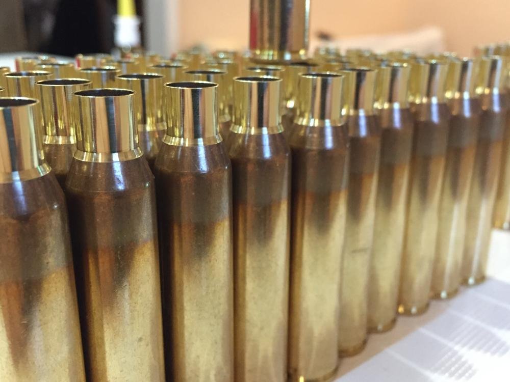

НСК-И Опубликовано: 10 января 2019 Поделиться Опубликовано: 10 января 2019 (изменено) Вернусь к изначальному вопросу: может ли кто-либо показать видео , где человек проточил точилкой PMA и на микрометре Митутойо с 5 знаками после запятой показал сразу, что проточка была в ноль? Буду Дмитрича напрягать,пусть видео снимет с РМА и митутойя. 6.5-47 нек 286 Точилка РМА,шуруповерт Макита,руки золотые!!! Валерий Дмитриевич!!!Большое спасибо за предоставленный материал!!! Изменено 10 января 2019 пользователем НСК-И Ссылка на комментарий
