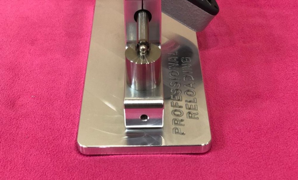

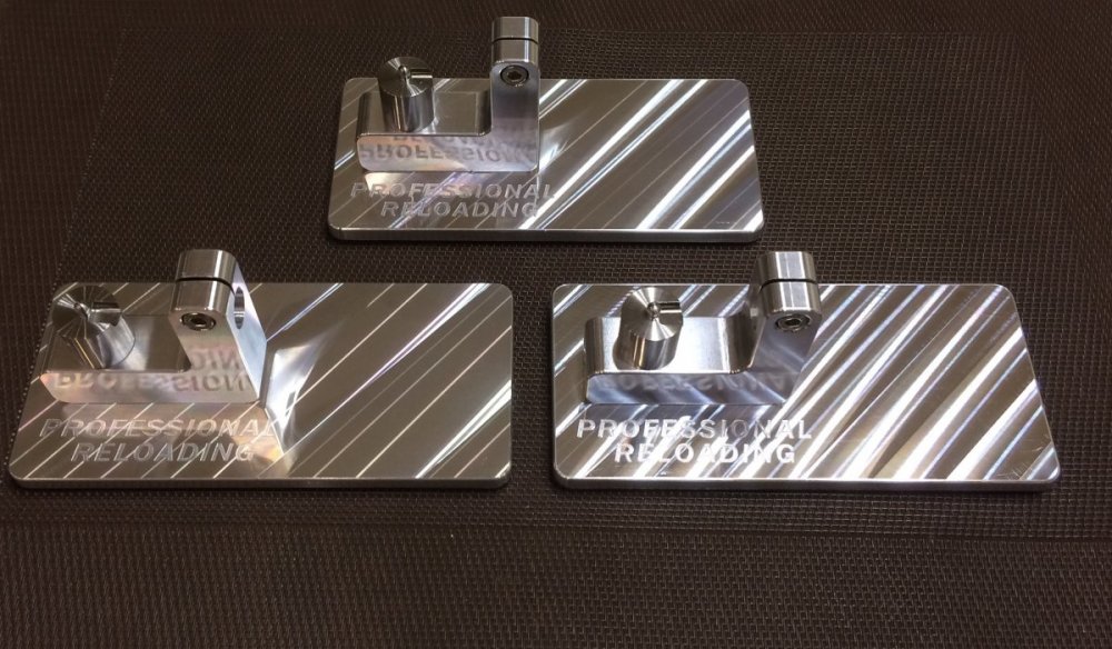

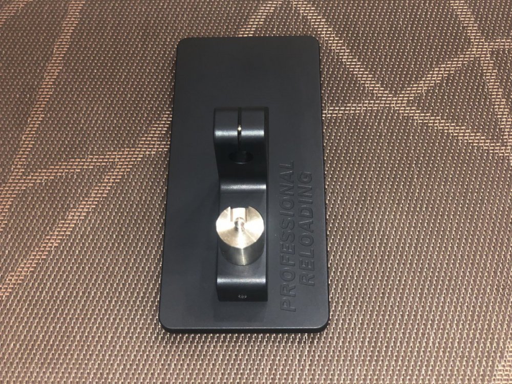

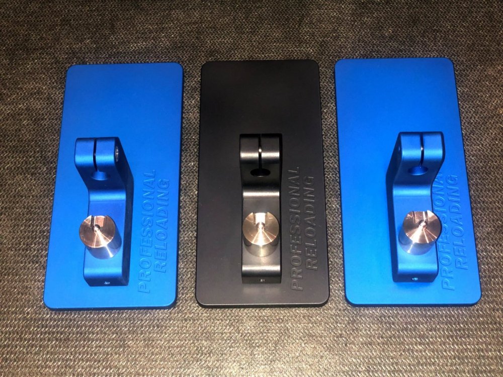

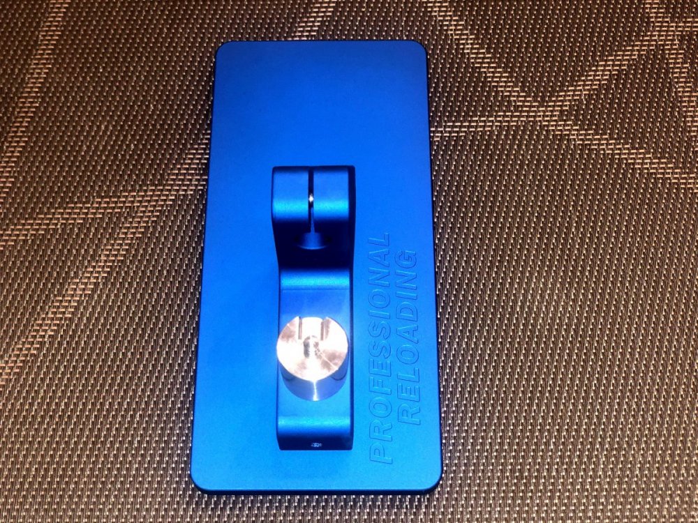

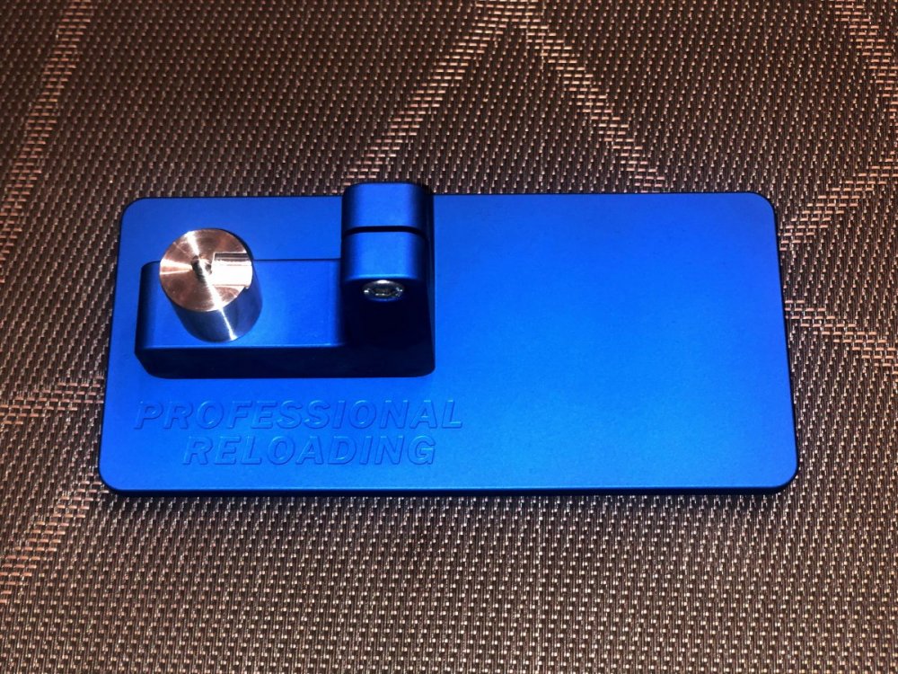

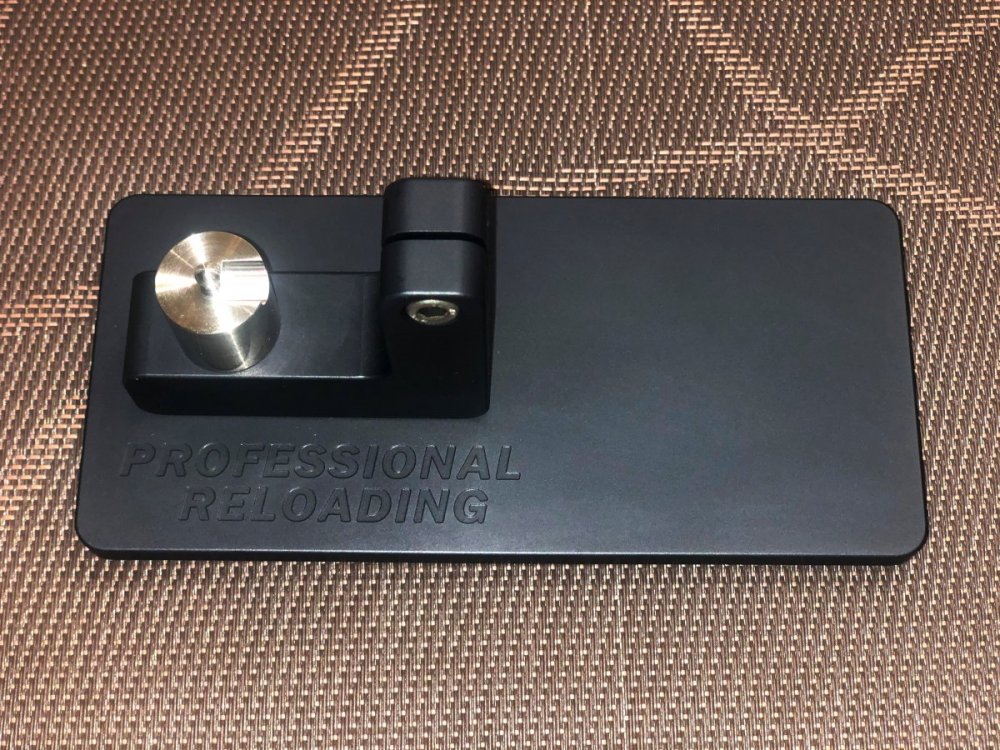

Продам подставку под микрометр Mitutoyo

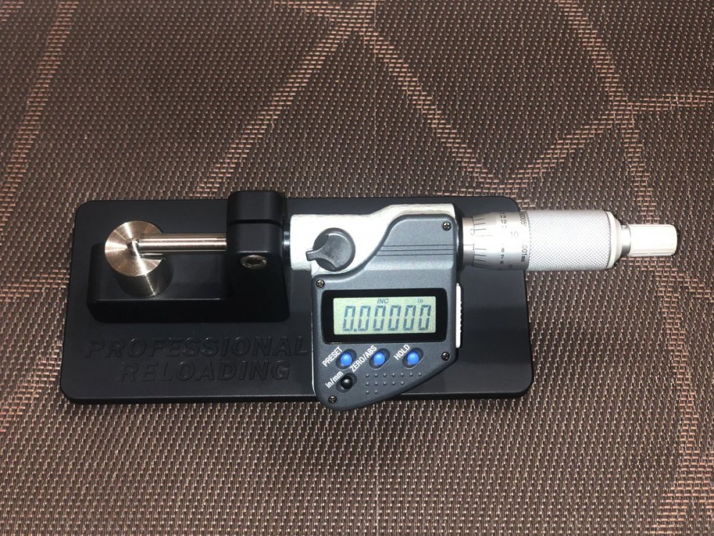

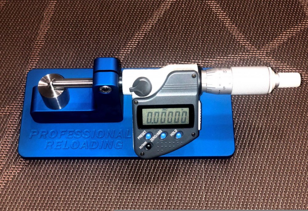

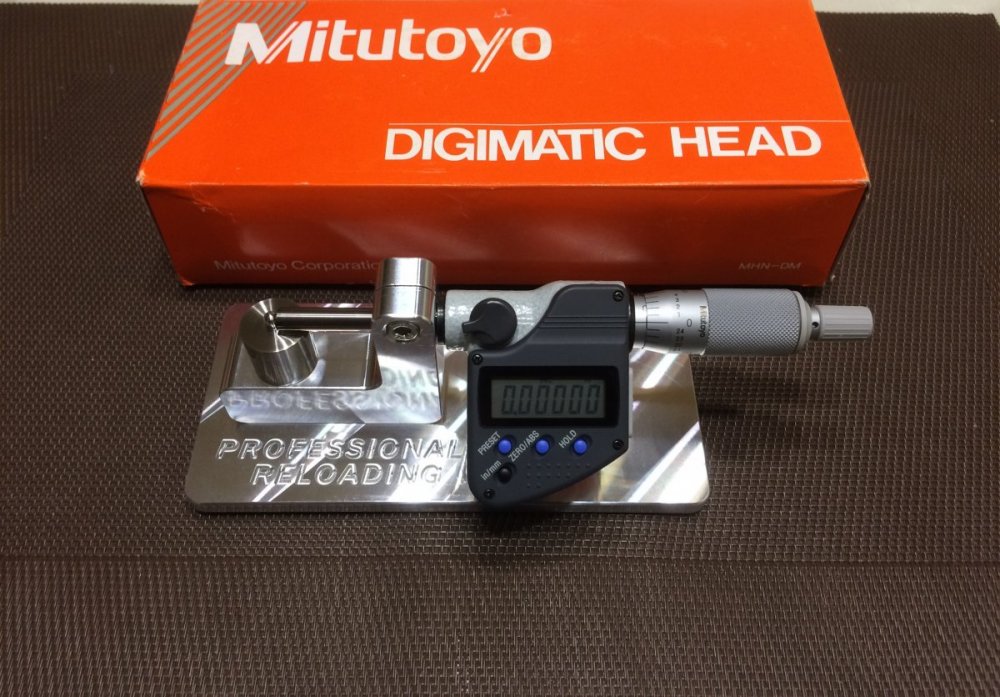

Подставка адаптирован под измерение толщины стенок гильз, правильная наковальня и правильный шарик, аналог Sinclair.
Посадочный диаметр микрометра 12 и 9.5 мм
Mitutoyo 350-351-30, Mitutoyo 350-352-30 посадочное отверстие 9.5 мм
Если голова снята с Mitutoyo 395-363-30 посадочное отверстие 12 мм
Возможно изготовить подставку под нестандартные микрометры, на заказ по вашим размерам, срок изготовления две недели

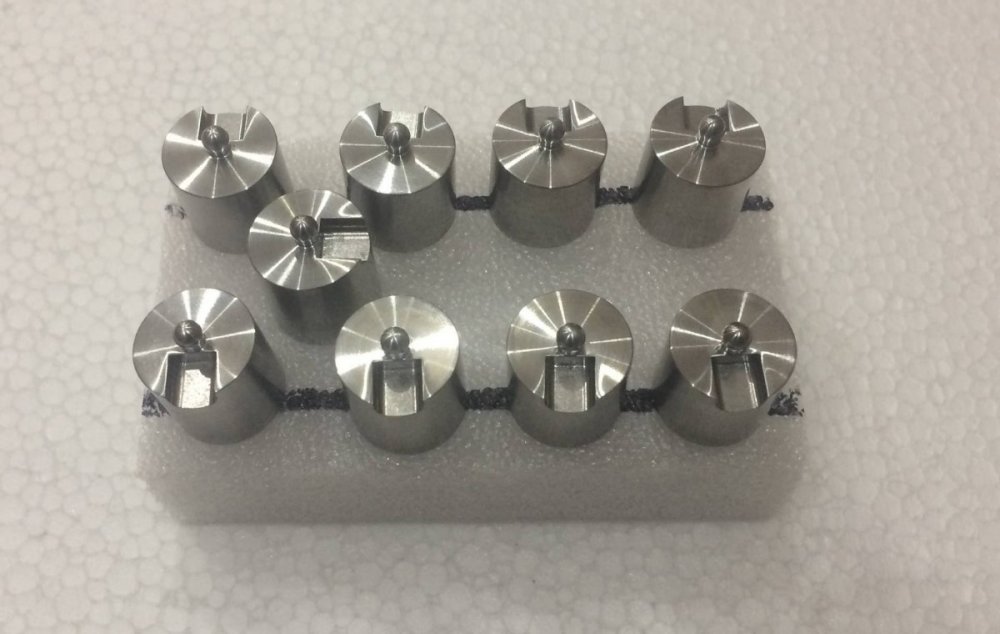

Наковальня с шариком отдельно -6.000
Подставка в сборе- 13.000

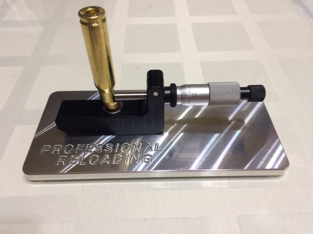

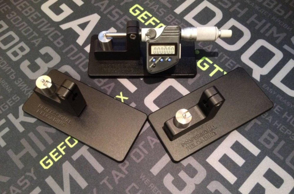

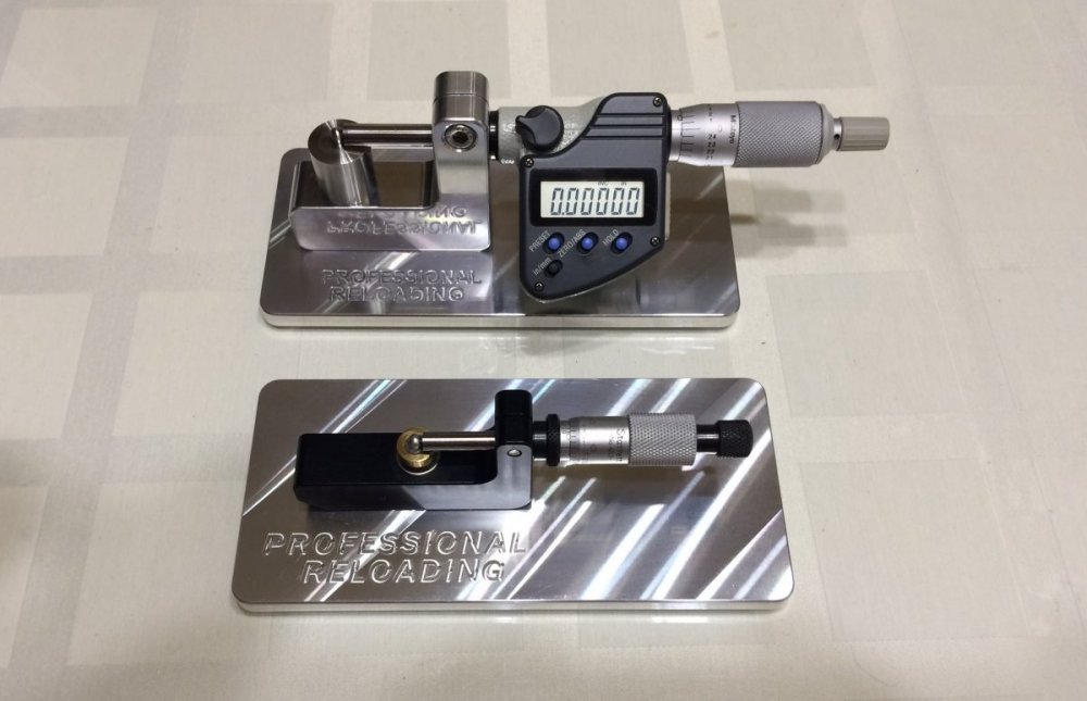

Испытал такую подставку. Небо и земля. Намного удобнее стало делать замеры. Наконец получилось точить 338 с абсолютной равностенностью, хотя намучался я до этого прилично.
Понятно, что подставка чудес не творит, но точность замеров улучшает на порядок. Вот видео ее использования:

СУПЕР!!!Я правильно понимаю,шарик регулируемый и шток можно двигать по высоте под разные гильзы?
Привет Игорь!
Наковальня с шариком идут цельные, при поднятии штока подымается наковальня, технически сделать регулировку по высоте шарика возможно, но есть минусы.
Регулировку по высоте и глубине посадки микрометра сделал для возможности выставить микрометр по нолям, а именно  механическую часть.
Высота шарика над наковальней есть 2.5 и 3 мм.

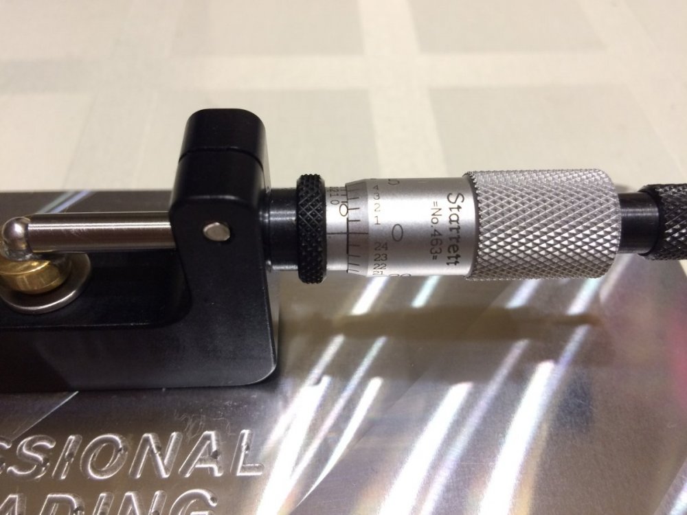

В больших калибрах, какое расстояния должно быть  от наковальни до центра шарика?
Изменено пользователем Gruf
В идеале , подставку для гильзы сделать регулируемой , там особой точности не нужно , просто должна двигаться вверх-низ . Вверх допустим до упора , вниз мм 10 , думаю хватит для любых больших гильз.
я на своей допотопной 🙂 просто подкладываю прокладки под подставку и работает .
или в комплекте иметь две подставки  для гильз , одна высокая , другая ниже на несколько мм, нужно опытным путём понять какую высоту делать .

1 час назад, НСК-И сказал:
Возможный вариант.
@Gruf если интересно, могу дать размеры, но в принципе и так все понятно..
Изменено пользователем wpko
1 час назад, wpko сказал:
Возможный вариант.
Привет!
Принцип понятен, надо подумать оправданно это или нет!
Большие калибры нынче затратные, и спрос на них соответственно ниже, а эта подставка меряет до 338 , проверенно!  Больше калибр не пробовал, нету возможности
  • Нравится 1
15 минут назад, Gruf сказал:
375СТ тоже замеряет,проверено.
45 минут назад, Gruf сказал:
Привет!
у меня скорее с короткой шеей у 223-го  вопросы возникли и лень было экспериментировать, подбирать высоту 🙂
Спасибо огромное! Вчера проверил на 223, 30-06 и 9.3х62. На девятке не очень удобно, хочется шарик побольше диаметром. 🙂 Нет в планах сменных наковален?
В остальном, подставка просто огонь! \гораздо лучше того, что смог наколхозить сам. 🙂
