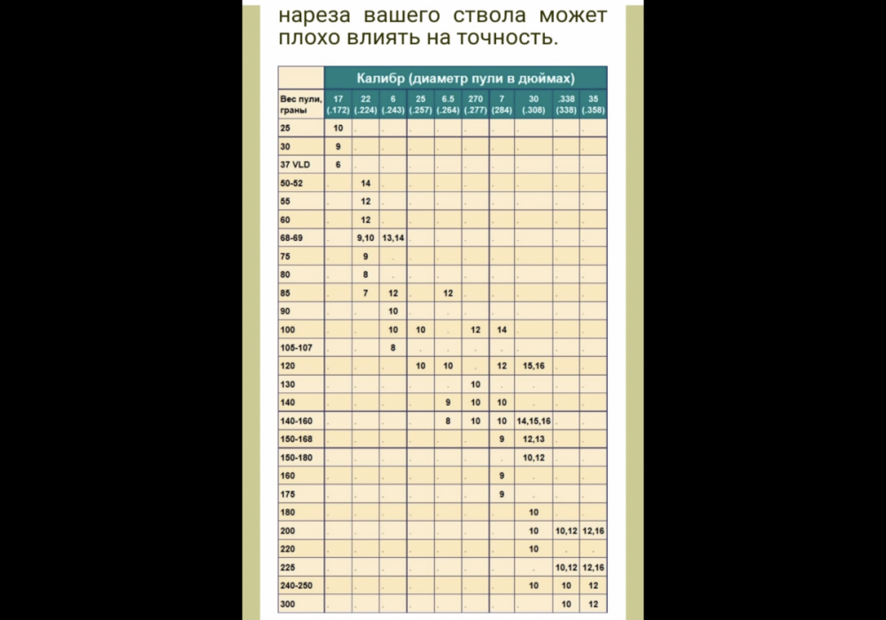

Виталий Егоров Опубликовано: 25 июля 2019 Поделиться Опубликовано: 25 июля 2019 16.06.2019 в 19:23, MHA сказал: Кто может подсказать рецептик для снаряжения патрона? Карабин Blaser R8 223 rem., порошок Сунар 5,56, пуля Hornady V-Max 55 gr. Или рецепты с другими охотничьими пулями. Раскрыть Практика друзей показывает что 10 твисту пуля нужна потяжелее 69 gr. Можно посмотреть Сиеру. 55 пуля хороша для 12 твиста. Настраивал МР-18 на Сунаре 7,62, навески от 19 до 20. Ссылка на комментарий

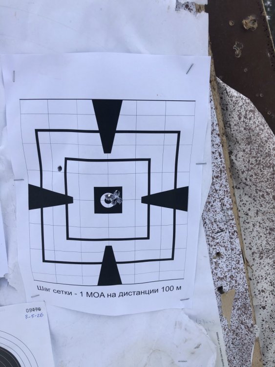

Александр КЛД Опубликовано: 25 июля 2019 Поделиться Опубликовано: 25 июля 2019 час назад зарядил 60 грановый В макс на 130 вихте. 22.7 грана у меня полетело в пол минуты. Сейчас попробую сузить кучку. А вообще запускал много пулек от 52 до 60 грейн, все полетело. Ссылка на комментарий

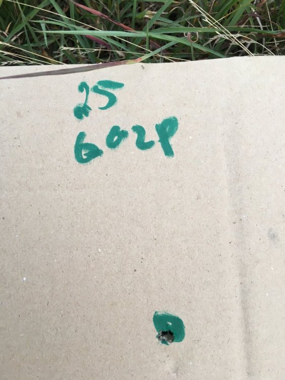

РобертБ Опубликовано: 27 июля 2019 Поделиться Опубликовано: 27 июля 2019 R8, V-max 60 сунар 5,56 парт 7/13 , 25 грейн скорость 1000 м/с, подача с магазина, летит вот так по ,трём выстрелам Ссылка на комментарий

Александр КЛД Опубликовано: 7 августа 2019 Поделиться Опубликовано: 7 августа 2019 25.07.2019 в 13:38, Александр КЛД сказал: час назад зарядил 60 грановый В макс на 130 вихте. 22.7 грана у меня полетело в пол минуты. Сейчас попробую сузить кучку. А вообще запускал много пулек от 52 до 60 грейн, все полетело. Раскрыть Поигрался с Колом на этой навеске, полетело в одну дыру. На днях попробую повторить. Ссылка на комментарий
