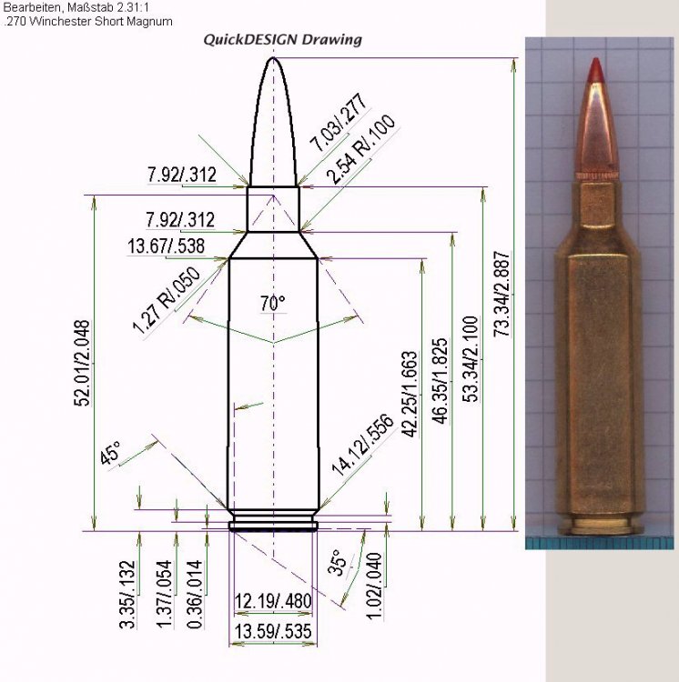

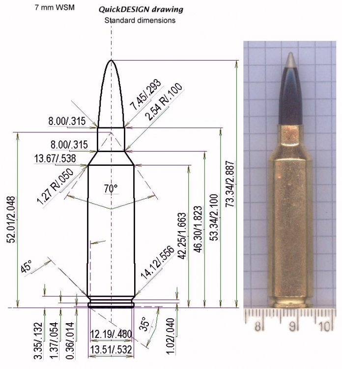

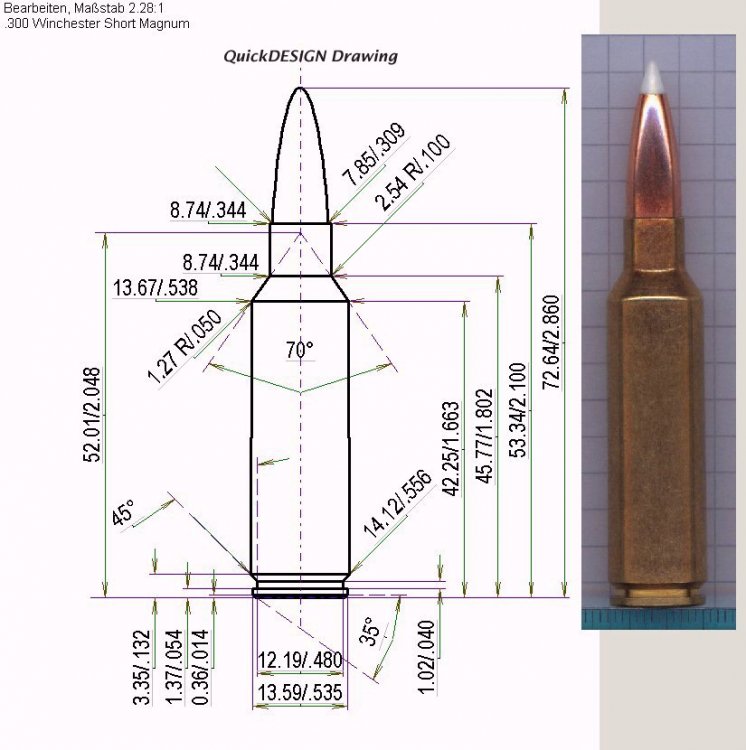

huntsv Posted September 15, 2015 Share Posted September 15, 2015 А где бы посмотреть размеры гильзы 7-270? вот размеры гильзы 270WSM вот размеры гильзы 7mm WSM 270WSM идёт от гильзы 300WSM, 7mm WSM очень похож, но имеет другие размеры. Надо помнить, что 7-270WSM это 270WSM с дульцем под 7мм пули С уважением, Сергей Викторович Link to comment
hollowpoint Posted September 15, 2015 Share Posted September 15, 2015 вот размеры гильзы 270WSM 270WSM идёт от гильзы 300WSM, 7mm WSM очень похож, но имеет другие размеры. Надо помнить, что 7-270WSM это 270WSM с дульцем под 7мм пули Спасибо. Теперь было бы все на своих местах, если бы не чертежи - судя по ним, у 7WSM одни размеры с 270WSM, а 300WSM длиннее по верху плечей. Тогда угол плечей должен отличаться. Что-то я опять в путанице. С уважением. Link to comment
Andrey G Posted September 15, 2015 Share Posted September 15, 2015 Там в QuickDesign размеры напутаны. Ориентируйтесь на гильзу .270, как Сергей написал- растянутую мандрелом под. 284 диаметр. Размеры посмотрите по развертке. Вот проверенная рабочая, заказывали когда-то ещё у Константина Конева. С уважением, Андрей. Link to comment
hollowpoint Posted September 16, 2015 Share Posted September 16, 2015 Там в QuickDesign размеры напутаны. Ориентируйтесь на гильзу .270, как Сергей написал- растянутую мандрелом под. 284 диаметр. Размеры посмотрите по развертке. Вот проверенная рабочая, заказывали когда-то ещё у Константина Конева. С уважением, Андрей. Получается, 7-270 и 270WSM больше, чем 7WSM в плечах и длине тела. Остальные размеры, если не брать в расчет нек, одинаковые. Так? С уважением, Александр. Link to comment

Andrey G Posted September 16, 2015 Share Posted September 16, 2015 (edited) 7-270 и 270WSM больше, чем 7WSM в плечах и длине тела. Остальные размеры, если не брать в расчет нек, одинаковые. Так? Александр, действительно по диаметру донца/тела, и общей длине- Short Mag (в понятии для короткой группы), эти гильзы одинаковые. Только наоборот "в плечах и длине тела"- 7WSM больше всех. А гильзы 270WSM и 300WSM меньше и по сути одинаковые, отличаются только неком. И обе могут служить для 7\270WSM только одну надо мандрелить а другую ужимать бушингом до диаметра .284 Разница как Вы пишите- "по верху плечей... Тогда угол должен отличаться"- пусть не смущает. Представьте себе просто одинаковый угол и точку касания(перехода плечей) при разных диаметрах дульца. При одинаковой длине-"по низу плечей", и равном угле, размер по верху плечей получится разный. С уважением, Андрей. Edited September 16, 2015 by Andrey G Link to comment
hollowpoint Posted September 16, 2015 Share Posted September 16, 2015 Только наоборот "в плечах и длине тела"- 7WSM больше всех. А гильзы 270WSM и 300WSM по сути одинаковые и отличаются только неком. И обе могут служить для 7\270WSM только одну надо мандрелить а другую ужимать бушингом до диаметра .284 Андрей, я тут как раз рассматривал фотки гильз и мне попалась на глаза одна, где все семейство WSM. На ней видно, что 7WSM и 300WSM одинаковые, а 270WSM меньше размером. Это сбивает с толку, так как все говорит за то, что должно быть наоборот. В первоисточнике по порядку четыре больших cлева направо: 270WSM, 7WSM, 300WSM, 325WSM Link to comment
hollowpoint Posted September 16, 2015 Share Posted September 16, 2015 Только наоборот "в плечах и длине тела"- 7WSM больше всех. Если так, то уточним - это самая большая гильза с пулей .284. Тогда что в ней изменено? Пуля .270? Это и есть 7-270? С уважением, Александр. Link to comment
Andrey G Posted September 16, 2015 Share Posted September 16, 2015 Александр, да фиг его знает... что там кто подписывает. Сейчас посмотрел фото, вот тоже нашел, смотри как подписано: Я помню точно, что когда нарезали патронник той разверткой которую представил и выставляли зеркальный зазор вместо калибров GO-NOGO использовали новую гильзу Norma 270WSM. ------------ Вот ещё нормальные размеры 270WSM и 300WSM: ___________ С уважением, Андрей. Link to comment
Andrey G Posted September 16, 2015 Share Posted September 16, 2015 Если так, то уточним - это самая большая гильза с пулей .284. Тогда что в ней изменено? Пуля .270? Это и есть 7-270? Александр, получается что 7WSM это сама по себе отдельная гильза и в ней ничего не изменено. А то что называется 7\270WSM это гильза .270WSM с пулей .284... Вроде разобрались :) P.S. Я понял что считаете, что этот патрон создан на базе самой большой гильзы. И от этого получается какое-то преимущество. Это не так. Он создан на базе меньшей гильзы. С уважением, Андрей. Link to comment
hollowpoint Posted September 16, 2015 Share Posted September 16, 2015 Александр, получается что 7WSM это сама по себе отдельная гильза и в ней ничего не изменено. А то что называется 7\270WSM это гильза .270WSM с пулей .284... Вроде разобрались :) P.S. Я понял что считаете, что этот патрон создан на базе самой большой гильзы. И от этого получается какое-то преимущество. Это не так. Он создан на базе меньшей гильзы. С уважением, Андрей. Все, теперь и я допер. Спасибо за чертежи. Кстати, размеры гильзы 270 (крайний чертеж) и размеры развертки тоже не во всем совпадают. Интересно теперь понять в чем был прикол делать патрон именно на этой, не самой большой гильзе? Просто удачное сочетание? С уважением. Link to comment
