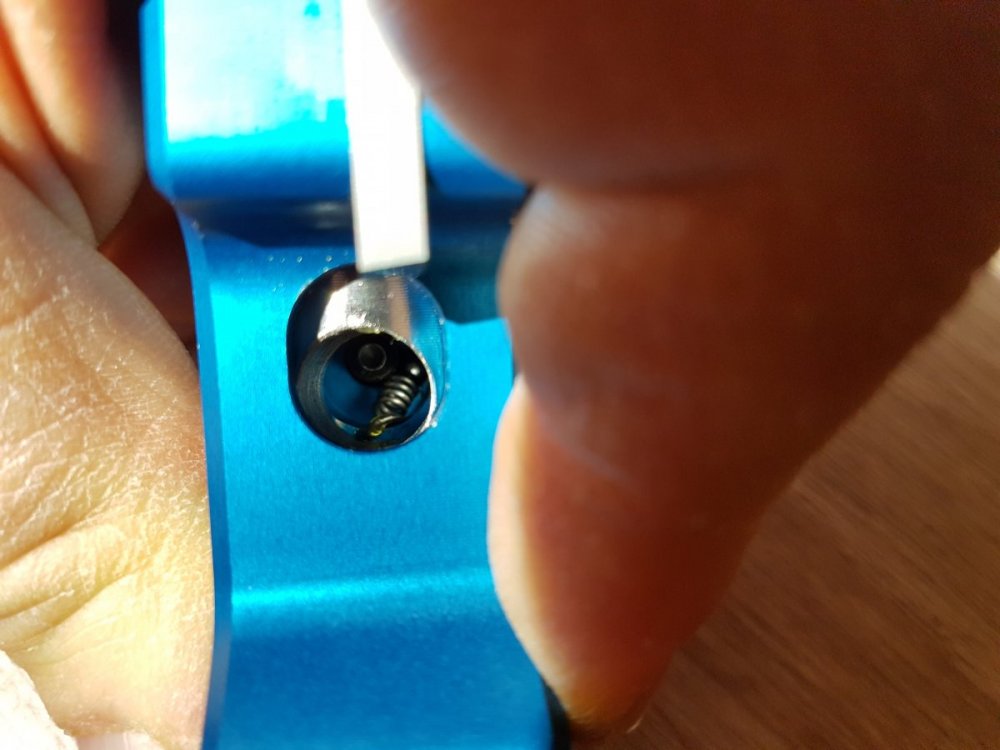

jaba Опубликовано: 17 января 2020 Поделиться Опубликовано: 17 января 2020 Добрый вечер ! Не подскажет ли кто, где бы в России достать запчасти к точилке ? Я сегодня обнаружил, почему у меня странно размер погуливает. Оказалось, что пружина центровочная вылезла, шарик и полпружины ушло к мандрелу. В результате цилидр, держащий мандрел просто клинило. При исправлении пружина умерла и самое главное пролюбился винтик, который центровочный шарик и пружину поджимает 😞 Там резьба дюймовая 1/8 дюйма. Где такую взять - ума не приложую 😞 Ссылка на комментарий

jaba Опубликовано: 4 февраля 2020 Автор Поделиться Опубликовано: 4 февраля 2020 (изменено) Тут мне задали вопрос: "Добрый день. Прочитал вашу тему по точилке ПМА, подскажите, а как вы определили, что данная пружина лопнула? И с чем было связано погуливание размера. У меня при изменении размера в сторону увеличения , мандрел самостоятельно особо не смешается приходиться руками его немного сдвигать, как будто подклинивает. Я саму точилку не разбирал, но кажется, как будто что-то работает не так. Ну и кольцо регулировки размера свободно вращается. " В общем симптомы вполне очевидные, все налицо :-) Итак как это выглядит, может кому пригодится (см картинку) Точилка устроена просто. От микрометра до противоположного торца проходит цилиндр толстый такой. В середине его перпендикулярно отверстие для мандрела. Со стороны , противоположной микрометру мощная пружина толкает цилиндр в сторону микрометра (когда мы увеличиваем размер пружина сдвигает цилиндр с мандрелом), с противоположной стороны микрометр, представляющий из себя винт толкет цилиндр в противоположную сторону. Но ! Для того, чтоб мандрел не качался поперек оси цилиндра (чтоб цилиндр в своем канале не проворачивался), снизу цилиндра есть канавка, полукруглая в сечении. Далее, снизу точилки, около цилиндра есть винтик. ОН упирается в шарик, шарик в пружинку, прижинка в еще один шарик, который собственно вылезает в канал основного цилиндра в канавку. И не дает цилиндру прокручиваться. Так вот, если у точилки отвинтитть слишком сильно микрометр, то дырка под мандрел зайдет на то место где шарик. Шарик выскочит влево, в полость мандрела (на фото) а за ним и подпружины. Далее, закручивая микрометр, цилиндр задвигается на место, закрывая дырочку пружинки. При этом пол-пружинки вылезает по канавке в полость, половина остается . Далее очень скоро пружина начинает просто клинить всю конструкцию. Причем микрометр ее продавливает, а вот возвратная большая пружина нет Как то так. Собственно убедиться легко. Надо аккуратно, над чем то типа поддона открутить вигтик, снизу, окогъло микрометра. Вывалится винтик и шарик. Если на жтом все - пружину зажевало. Иначе вывалиться еще и она и второй шарик. Главное не потерять :-) НУ и запомнить приблизительно как было закручено на какую глубину. ИМХО, на этой точилке конструктивно опасно сильно отводить мандрел от резца. P/S/ На фоото зажеваная пружина, наполовину вылетевшая по канавке в полость наполовину сидящая в своем гнезде. Середина пружины растянута и клинит цилиндр Изменено 4 февраля 2020 пользователем jaba Ссылка на комментарий
Aleksandr40rus Опубликовано: 5 февраля 2020 Поделиться Опубликовано: 5 февраля 2020 В 01.02.2020 в 22:15, NikPP сказал: Новости есть? Знать бы размер точны длины можно, наверное, купить https://магазин-пружин.рф/?utm_source=yandex_direct&utm_medium=cpc&utm_campaign=brendovaia-iandeks-direkt-rossiia-ne-vsia-seti&utm_content=ch_yandex_direct|cid_39881897|gid_3628012263|ad_6811211607|ph_15376510033|crt_0|pst_none|ps_0|srct_context|src_rambler.ru|devt_desktop|ret_|geo_51|cf_0|int_|tgt_15376510033|add_no|mrlid_13954|dop_&utm_term=Магазин пружин рф&yclid=7212828427819183928 Диаметр 3 мм, толщина проволоки 0,5 мм, длинна около 10 мм. Так что. надо быть осторожнее и не крутить винты для разборки. Ссылка на комментарий
