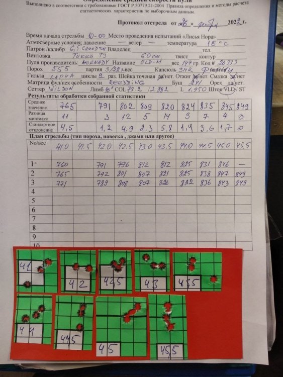

Пробовал на днях 560 Ирбис, партия 2/21 настраивать 147Eldm. При насыпке 45.5, COAL под магазин посадка с хрустом, скорость при 10 градусах получилась 816м/с по Лабрадару. Думаю попробовать 555 Ирбис.
Только что, Roland сказал:

42 лучше всего что ли получается? пулька тяжелая 147
1 час назад, Kindly-Fox сказал:
Ну почему?  45 и 45.5 отличная скорость. Дельта тоже очень хорошая. Если передоза нет можно на этих навесках кул поискать.
