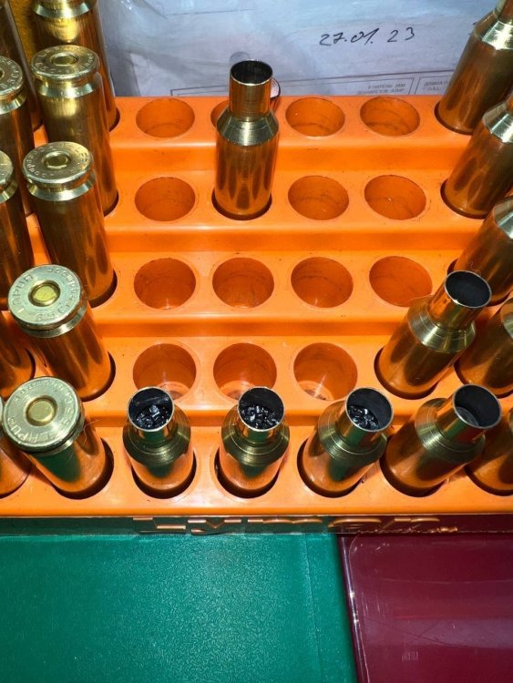

Заполняемость какая интересно? Можете фото приложить с навесной 45.5?
По скоростя на таких навесках мне нравится, этот порох,особенно подойдёт для тяжёлых пуль типа 147-153👍
Изменено пользователем Заурбек
3 часа назад, Заурбек сказал:
Фото не скоро будет. Вряд ли в праздники отпустят)) По ощущениям 45.5 влезет нормально, даже без хруста. Но это если говорить про пулю в нарезах. Я ради интереса попытался собрать "стандартный" патрон по мануалу вихты. навеску только максимальную взял 42.6 . Так вот пуля упёрлась в порох гораздо раньше чем мануальный патрон. Примерно 3-4 мм не хватило
просили фото 45.5photo1678644539.thumb.jpeg.b35736a85bf6b0cd7e186e727dcecd0c.jpeg
