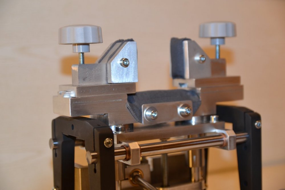

Л_Е_В_Ш_А Опубликовано: 24 февраля 2020 Поделиться Опубликовано: 24 февраля 2020 (изменено) Приветствую коллег по увлечению! Разрабатываю и принимаю заказы на изготовление упоров и сошек с коаксиальным механизмом. Сроки и цена оговариваются в соответствии с Вашими требованиями и моими возможностями. Территориально: Санкт-Петербург. Первые и последние цифры номера банковской карты: 4476 **** **** 5713 Актуальный адрес электронной почты: worker_box@mail.ru Несколько примеров последних работ Упор для бенчреста Материал основных частей: Д16Т Коаксиальный механизм построен на паре скольжения сталь-графитонаполненный капролон. Основание на трех точках опоры с контргайками. Высота цевья от поверхности: от 17 см. и выше. Верхний прижим сводится одной ручкой, посредством винта с левой и правой резьбой. Угол боковых мешков можно менять в небольших пределах. Дополнительно устанавливается механизм грубой регулировки по вертикали. Ориентировочная цена: 30 тр. Сошки f-класс с коаксиальным механизмом Цена: 18 тр. Материал: Д16Т, маслонаполненный капролон, метизы, пластиковые ручки. Резиновый профиль на опорах съемный. Способ крепления: зажим на планку вивера. Высота планки: от 170 до 250 мм от поверхности. Коаксиальный механизм на капролоне, все детали фрезерованы. Угол качания регулируется высотой ножек Длина 550, высота 220, ручка 300мм Вес: 2000 грамм.. Внесены изменения в конструкцию по результатам испытаний. Коллеги, это только примеры, я готов к новым проектам, надеюсь расти и развиваться вместе с Вами! Изменено 21 марта 2020 пользователем Л_Е_В_Ш_А Изменена конструкция сошек Ссылка на комментарий

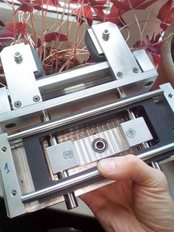

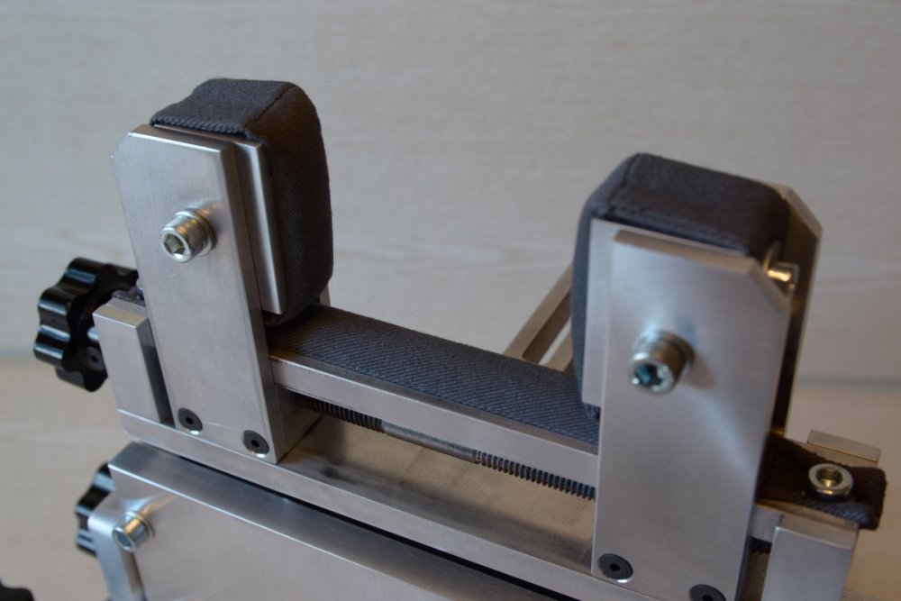

Л_Е_В_Ш_А Опубликовано: 24 февраля 2020 Автор Поделиться Опубликовано: 24 февраля 2020 (изменено) Вы спрашиваете про механизм зажатия цевья? Люфта нет, но сводится достаточно туго. Все детали фрезерованы, никакой 3д печати в моих устройствах не будет. Эту схема более жесткая, чем на другой моей модели: Изменено 24 февраля 2020 пользователем Л_Е_В_Ш_А Ссылка на комментарий
VAG Опубликовано: 25 февраля 2020 Поделиться Опубликовано: 25 февраля 2020 Я имел ввиду работу коаксиального механизма. Как реализуется вертикальный подьем головы? Подходят ли размеры под стандартный мешок. Из какого материала сделан Ваш мешок? На сколько плавно (без рывков) реализована работа джостика в условиях пыль, влага? Резмеры упора? Ссылка на комментарий
Л_Е_В_Ш_А Опубликовано: 25 февраля 2020 Автор Поделиться Опубликовано: 25 февраля 2020 (изменено) Спасибо за вопрос, сейчас все расскажу. Коаксиальный механизм выглядит так: Это не моя идея, я просто решил использовать пару скольжения сталь-капролон. Схема полностью исключает завалы в крайних точках и обеспечивает плавный ход джойстика по вертикали и горизонту. Конструкция не боится попадания влаги, но не защищена от пыли. Высота цевья в упоре регулируется от 170 мм и выше, что позволяет использовать большинство имеющихся задних мешков. Сделать можно и меньше, оговаривается при заказе. Изменено 25 февраля 2020 пользователем Л_Е_В_Ш_А Ссылка на комментарий
