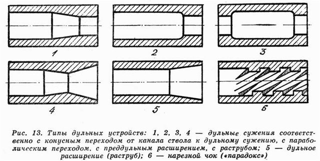

С немцами просто, у них сверлиться всего 6 видов чоков. (считая Парадокс).
1.Normal-Chok, чок с коническим переходом и цилиндрическим сужением.
2.Skeet-Chok, с более коротким конусом сужения, а потом с более длинным конусом расширения, этакая ступенька, по сути сначала короткикое сужение, а потом раструб.
3.Spitzbogen-Chok, собственно параболический, равномерное сужение по параболе, с выходом к дульному срезу на "нет".
4.Nischen-Chok, ReceB, или Jug-Chok, Чок имеющий вид "фанарика", т.е. канал сначала расширяется по пораболе, потом после более широкого цилиндра по параболе же сужается и имеет короткии цилиндрический выход. ( у нас нечто похожее именуют Тульским раструбом)
5. Glocken-Chok, коническое расширение, этакий простой раструб.
6. Ну и собственно нарезной чок Парадокс, перед которым, кстати сказать, тоже делается коническое сужение равное по длине самомому нарезному цилиндру на выходе.
Сверленый чок может быть нескольких типов.
Рисунок 3 . - конический или американский, поверхность которого представляет собой параболоид, начинающийся на некотором расстоянии от дула и постепенно сужающийся к нему. Представьте себе футбольный мяч, у которого отрезана верхушка и срезана нижняя половина. Поверхность американского чока очень похожа на то, что осталось от мяча. Такой тип чока легко сверлится и дает превосходный результат.
Следующий тип - параллельный чок. Обычно применяется в заказных и высококлассных спортивных ружьях. Однако такой же чок - прямая коническая поверхность, берущая начало от цилиндрической поверхности ствола, и после сужения до требуемого диаметра, на расстоянии примерно 25 мм от дула, вновь переходящая в цилиндрическую. Такой тип чока уплотняет дробь еще до ее вылета из ствола. Он сложнее в производстве, но великолепный результат стоит того. Рисунок 2
Самый распространенный Рисунок 1 Таким образом сверлилась большая часть ружей, производимых в СССР. На большинстве ружей массово производимых двухствольных ружей длина чокового сужения было 20-25 мм при стандартном сужении 0,5/1,0.
Чем параллельный чок длиннее, тем более крупными номерами дроби можно успешно из него стрелять. Смысл этого заключается в том, чтобы весь столб дроби поместился в сужении при перестроении. Естественно, если дробь будет согласована с данным сужением. и вся помещается по длине чока, мы будем иметь лучший результат, чем в коротком чоке или при использовании несогласованной дроби.
А вот тут называется : 1 - нормальный чок, 2 - чок дающий худшие результаты, 3 - парабалический.
