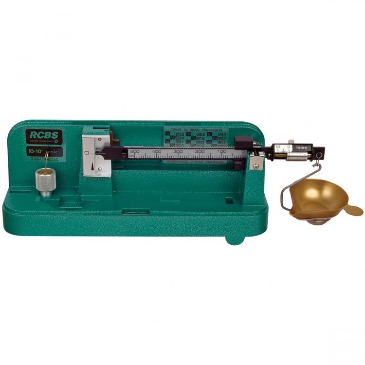

Al. 18 Posted March 15, 2020 В 11.03.2020 в 19:16, Gadenish_23 сказал: Комплект вижу таким : Lyman Brass Smith Powder Measure + rcbs 10-10 scale + любой ручной триклер. Хотелось бы услышать Ваши мнения. Пользуюсь rcbs 10-10 и триклер (тяжелый) от местного мастера, дозаторов никогда не было, все устраивает!) Эти весы как правильно выше сказали уже не производят давно, ищите их на вторичке... ebay и прочие площадки, так же смотрите rcbs 5-10, это тоже снятая с производста отличная модель, они еще бывают под брендом OHAUS 1 Share this post Link to post
Gadenish_23 14 Posted March 15, 2020 5 часов назад, Al. сказал: Пользуюсь rcbs 10-10 и триклер (тяжелый) от местного мастера, дозаторов никогда не было, все устраивает!) Эти весы как правильно выше сказали уже не производят давно, ищите их на вторичке... ebay и прочие площадки, так же смотрите rcbs 5-10, это тоже снятая с производста отличная модель, они еще бывают под брендом OHAUS rcbs 10-10 scale это как бы условно, если есть, что то лучше то можно и лучше, просто я думал, что это новая модель. Можно даже другого производителя. В RCBS понравилось, то что у них магнитный стабилизатор и сам монументальный вид внушает доверие и надежность. Share this post Link to post

Gadenish_23 14 Posted March 15, 2020 В 13.03.2020 в 07:17, heym21 сказал: RCBS 10-10 сняты с производства И действительно. Нигде не нашел в продаже новые 10-10. Я так понял, что сейчас у RCBS новые это М1000 Share this post Link to post
