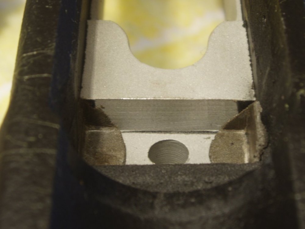

Друзья, разобрал я винтовку.
Ложа не вклеена, сидит очень плотно. Пришлось выбивать
Сначала через деревяшку по ресиверу , вышла часть заднего ложевого винта. Потом выколоткой, типа винта меньшего диаметра по отверстию переднего ложевого винта.
Вот что мы видим. В районе лапы отдачи, похоже алюминиевая вкладка, внутри которой дополнительно сделан бединг. Лапа отдачи стоит очень туго, выбивалась с большим трудом. Может теперь будет полегче… Под задним ложевым винтом мне непонятна стальная вкладка, не уж то для выравнивания ствола над ложой.
[URL=http://radikal.ru/big/h2b3pgjtt2v82]0f406e96d67a.jpg[/URL]
[URL=http://radikal.ru/big/s62xejxixnz4w]e0ce80c0c558.jpg[/URL]
[URL=http://radikal.ru/big/247wx6lnr5rut]d29e528c903e.jpg[/URL]
Хотя под задним винтом, похоже втулка есть
Лапа отдачи ну очень массивная
[URL=http://radikal.ru/big/wc4fd9kz8vxea]707bf7d2bfe4.jpg[/URL]
Edited by NikPP
С уважением, Петрович
Share this post
Link to post
