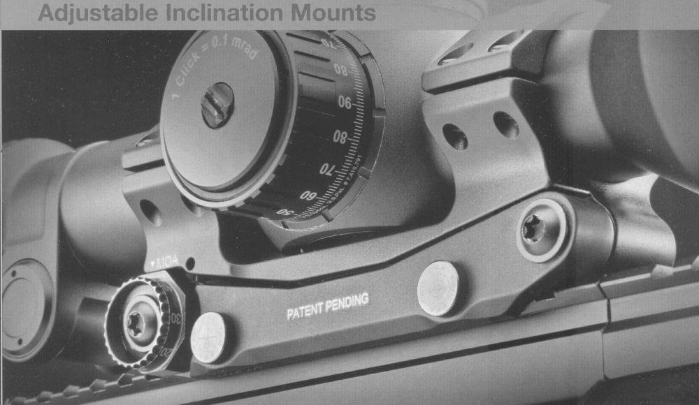

Вопрос по кронштейнам с вертикальной регулировкой
пробуй эту :)

Пробовали парни. Го...но полное, хуже того что я купил. Там люфт есть вокруг ножки механизма поправок, как бы вокруг своей оси.
Вообщем если коротко, получилось так, в подобных кронах основная проблемма не шарнир передний, на котором планка висит, а механизм поправок, вернее не внесение поправок, а именно возвращаемость, есть конструктивные косяки.
Все из дюраля, передний шарнир работает на плоскостях до поры до времени, поджимаем сам болт шарнира и люфты пропадают, но все пережато, по идее можно переделать, поставить или конусный штифт или опорные подшипники и вопросы пропадут в данном узле.
Накрутил я например 15 моа, все нормально, прилетело туда куда надо, но открутив обратно 15 моа, на место стп возвращается за 3-6 выстрелов, в зависимости от того насколько зажат передний шарнир :)
Возвращаемость плюс минус 0.5 моа, конструктивно образуется наклеп на дюралевой поверхности. По идее то же можно поправить. Думаю есть смысл поставить крепкую пружину которая будет прижимать планку, наверное проблема возврата без промежуточных выстрелов будет решена.
Горизонтальных люфтов нет вообще. Есть проблема в механизме трещетки, стальной стержень в дюралевом отверстии с боковыми нагрузками, уже гнездо разработано, можно вставить стальное подкаленное гнездо притертое под стержень трещетки. Также есть люфт в креплении планки и штифта который ее поднимает , там обычный цилиндрический стержень, люфт около 0.5 моа :) лечится двумя конусными штифтами с двух сторон.
То есть по идее можно все довести до ума, и будет работать, но получать такое за данную сумму, неприятно. Понимая уже как должно быть, отпадает желание за свои деньги тестить заведомо косячные конструкции.
Видел на ганзе фотку помянутого рекнагелевского изделия, заранее не покрутив в руках и не за глянув внутрь, вообще нет желания покупать. Смущает сильно.
Сам наверное буду не переделывать доводить, а делать копию изначально из стали, и изначально без конструктивных "мин". :)
В крайнем примере прибор который на ножке, еще хуже, люфтов заведомо больше и нет мяса вообще, даже не переделать.
