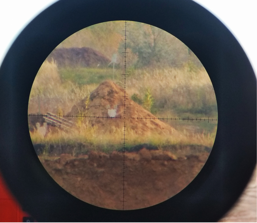

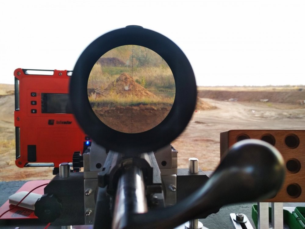

EC8OR Опубликовано: 26 ноября 2020 Поделиться Опубликовано: 26 ноября 2020 Вот гонг на 30см на дистанции 1000 метров. Но тут условия не самые благоприятные. Солнышко есть. Засвечивает. Кратность х50, фотка на телефон Ксиаоми Редми 4))) Если важно. Но! Не смотря на то, что фотка на телефон через объектив, например на гонге хорошо видны болты крепления и попадание в правом нижнем углу. Глазом, в живую, картинка конечно лучше. Блин, форум картинку жмет. Ссылка на комментарий
ZeroX Опубликовано: 27 ноября 2020 Автор Поделиться Опубликовано: 27 ноября 2020 Я наверное слепой но никак не вижу болтов креплений... Ссылка на комментарий
DastarD Опубликовано: 27 ноября 2020 Поделиться Опубликовано: 27 ноября 2020 1 час назад, ZeroX сказал: Я наверное слепой но никак не вижу болтов креплений... Видно на экране монитора и болты и попадание на гонге. Ссылка на комментарий
