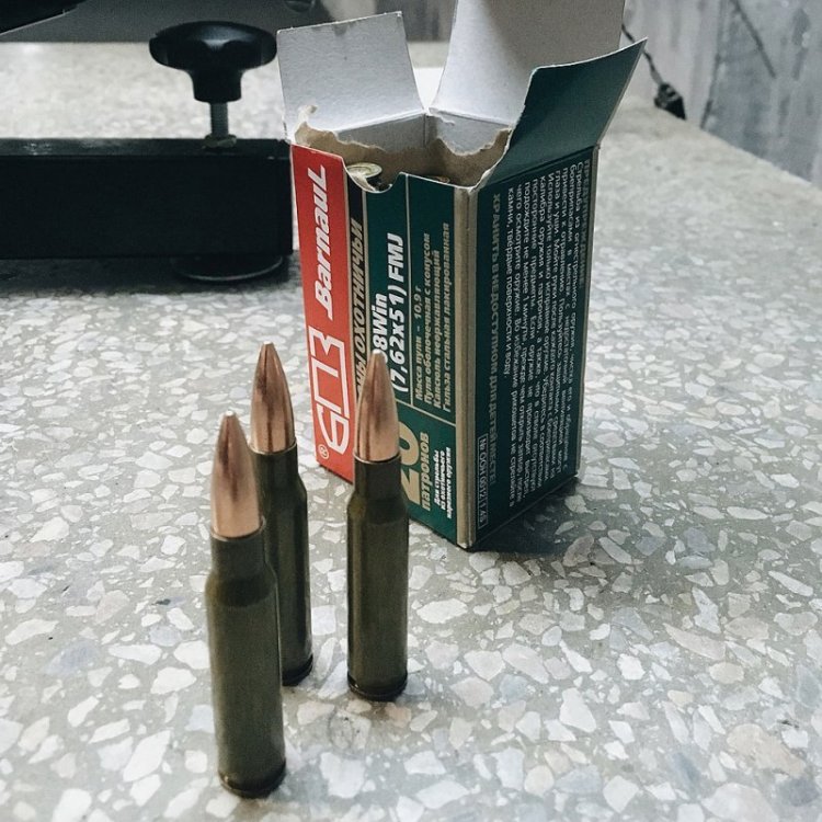

На тот момент понимания как определить кучность оружейной системы у меня не было. Я стрелял серии по три патрона. Привел прицел. Получил вот такую "кучку", и решил что вроде бы все удалось.
2020-06-ae256e21a23fa17b781fd592688a45cd__rsu-1000-800.thumb.jpg.4c75d242fda0b9d9c5dc6440facb8aa2.jpg002.jpg.2d03b150aa9ffb2f6f96d7fd4ed824a8.jpg
Но первая же попытка повторить этот результат не увенчалась успехом. Как и все последующие. Группы по 2-3 попадания формировались, но не было предсказумости и стабильности, уверенности куда полетит следующий выстрел. Отстрел по 5 дал удручающую картину.

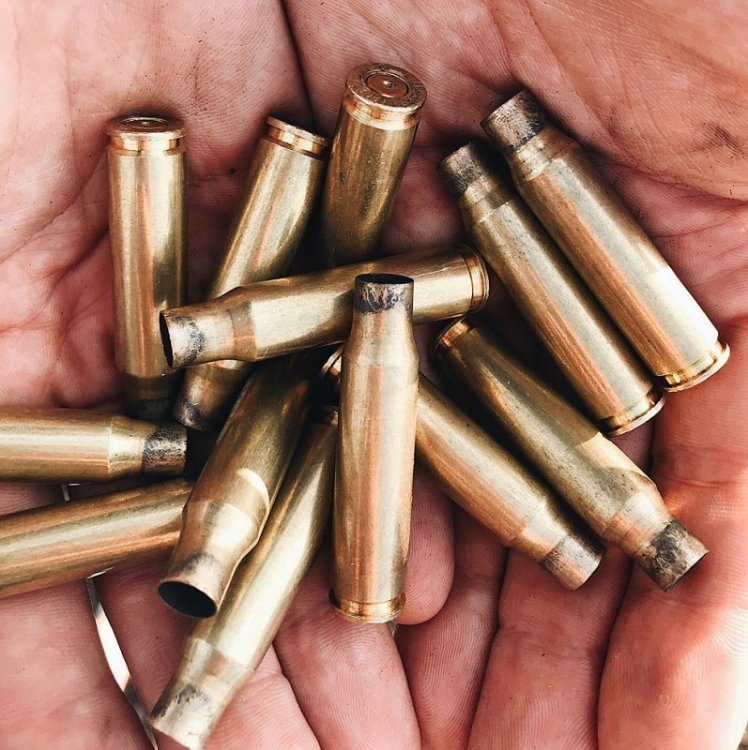

Перебрав все валовые патроны, я обратился к уже не очень бюджетным латунным вариантам. Хорошо себя показала НПЗ Экстра 12г. Несмотря на обилие страшилок в интернете про передоз на этих патронах, я с ним ни разу не сталкивался. Этот патрон был куда стабильнее, его кучность колебалась на уровне 0.5-1.3 моа, что в общем то меня устраивало. Проблема была только в партиях. Они отличались по скорости, СТП, стабильности и таким образом опять же не давали уверенности в результате. Патрон хорошо показал себя при стрельбе на средние дистанции. Пуля с хорошим БК, оптимальной для стрельбы на далеко формы. Ниже мишень отстрела на 500м. Две пристрелочные серии по 3 патрона, и одна зачентая, 5 патронов. Для заводского патрона и хромированного ствола, вполне достойный результат на мой взгляд )
2020-06-5896fc7f8d34185f37b0087eeac9b5e9__rsu-1000-800.thumb.jpg.87e8ae0abca470736ba615357a85e18b.jpg

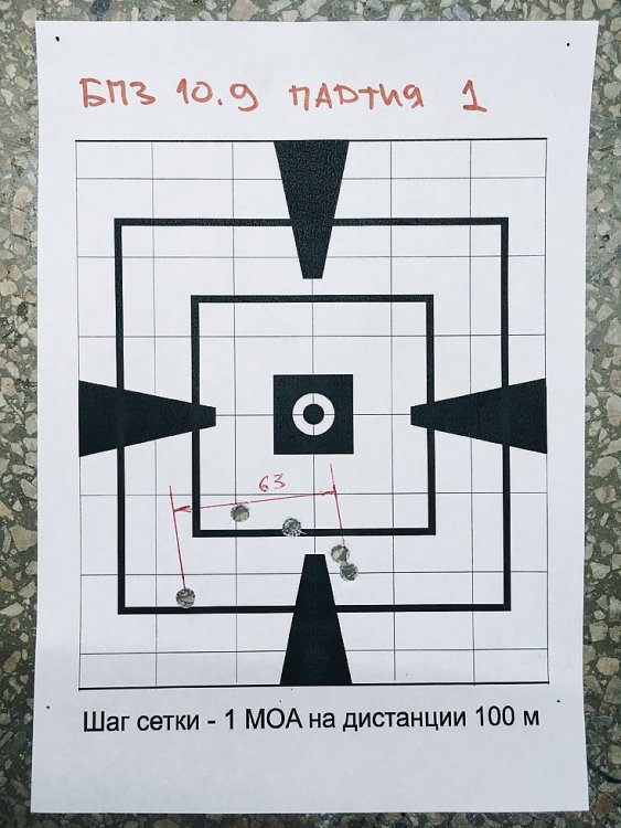

Первая партия, понятно, была формовачная. Ослабленная навеска, и самая дешевая латунная пуля БПЗ 9.4г )))

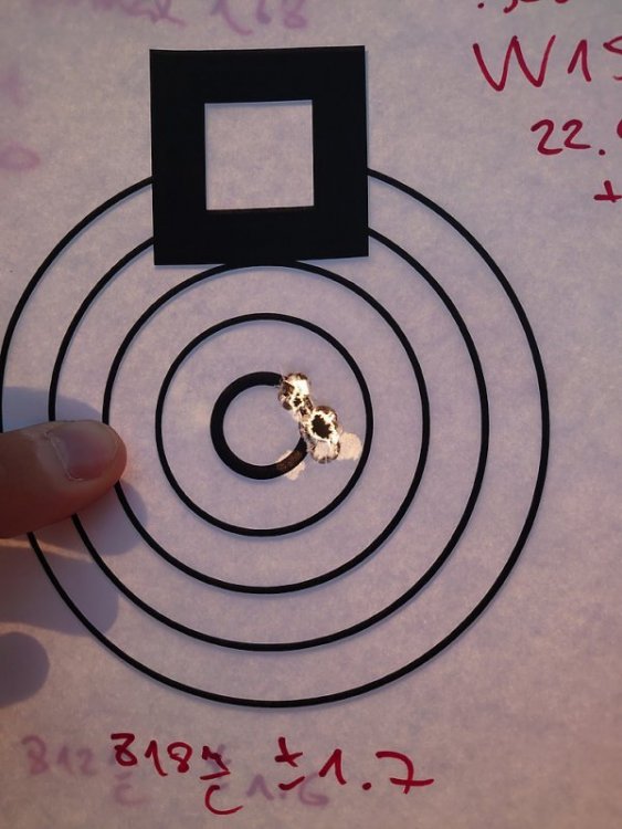

Кроил, все дела )) Несмотря на то что это техническая процедура, стрелял я вдумчиво, отрабатывая навыки прицеливания, работы с дыханием и спуском.
Неожиданно для себя, обдувочной навеской удалось добиться неплохой кучности. Я решил присмотреться к пуле БПЗ 9.4. Она достаточно дешевая, и если бы удалось на ее основе создать кучный патрон, он отлично подошел бы для тренировок и стрельбы на ближние дистанции. Из за своей формы и низкого БК данная пуля не очень хорошо подходит для стрельбы на дальние расстояния.

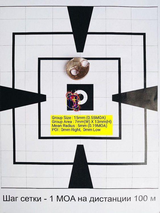

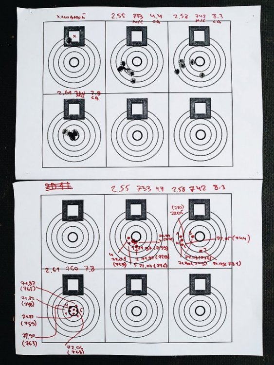

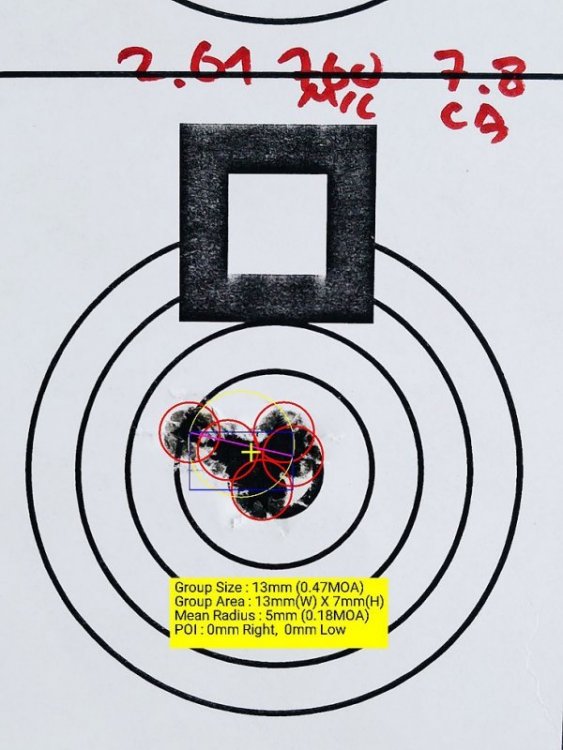

Для того чтобы лучше проанализировать результаты, вел стрелковый дневник. На копии мишени отмечал очередность попаданий, общую длину патрона (одп), и измеренную скорость. Уже третья навеска дала интересный результат )
2020-06-9b0f994dbbe0075b98645989b977d3de__rsu-1000-800.thumb.jpg.4b173d3b1b05c1d93274018d05293f0b.jpg
0.47 моа по 5 выстрелам ) Отлично для данной пули. Остается еще попробовать подвигаться немного относительно данной навески, чтобы убедиться что она оптимальна, и возможно поиграть с глубиной посадки пули. Так же интересно поискать кучную навеску на более высокой скорости. Рецепт с этой мишени : порох VV150 2.61г, пуля БПЗ 9.4 латунь, капсюль cci200, гильза Lapua, подрезка 2.003, относительно длины патронника плечи опущены на 0.002, дульце без проточки, 336 бушинг, ОДП 72.02мм. Много импортных компонентов - планирую их заменить отечественными, создав максимально дешевый но при этом качественный патрон )

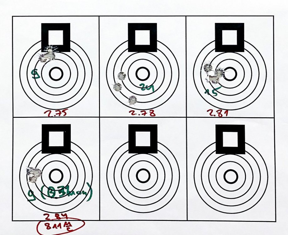

Безопасная точка старта у меня получилась 74.44мм на данной пуле. Оттуда я стал двигаться вниз, постепенно задвигая пулю.. Простреливая очередную общую длину патрона 73.49мм я получил очень интересный результат. Летело кучно, и на хорошей скорости. Уточнение по навеске показало широкую полку, в рамках которой небольшое измнение навески не вызывало изменения скорости. Выглядело перспективно.
2020-10-fd8f8d7b1400b6366d19300abcdedbf7__rsu-1000-800.thumb.jpg.994fcf3de0583e7290daa6c8831302cc.jpg
Серединой полки оказалась как раз навеска 2.84г, дававшая 811м/с. Собрал еще 5 патронов + патрон загрязнитель, и погнал на полигон проверять по 5 выстрелам.
2020-10-77ca674d14e7ffebb2c47cf01fd99035__rsu-1000-800.jpg.77e49d5fa80dfd24c4a47442efe9f517.jpg
Погода была немного ветренная, с достаточно серьезными порывами. Стрелял между ними.

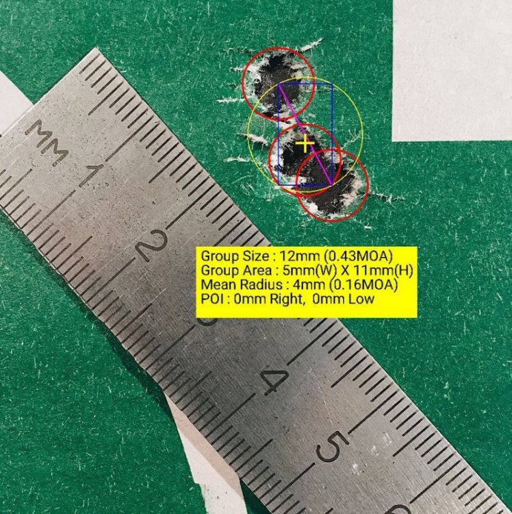

Результат порадовал. 12мм на 100м, или 0.44 Моа. Особенно порадовало что загрязнитель попал в ту же точку, что и остальные. Для охоты это крайне важно, часто первый выстрел оказывается единственным.
Рецепт получился таким: порох VihtaVuori 150 2.84г (43.8гр), пуля Hornady A-Max 168 (10.9г), капсюль cci200, гильза Lapua, 6 цикл, подрезка 2.003, плечи опущены на 0.001, бушинг 337, общая длина патрона 73.49мм (2.893)

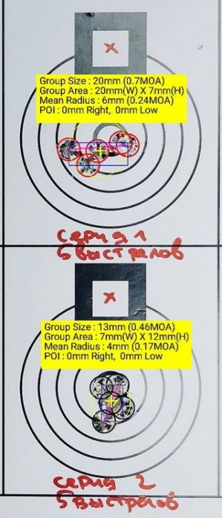

Ситуация повторилась. Опять, первая 5ка чуть расползлась, вторая прилетела кучно. Тут я задумался еще сильнее. Пошел по списку: гильзы, посадка капслюля, порох, точность посадки, единообразие пуль. Какой-то вопиющей причины, которая бы объясняла отрыв как на первой серии, я не нашел. Горизонтальное расползание еще можно объяснить помарками стрельбы. Например, неравномерное давление на щеку приклада, может дать такой эффект. Но тот отрыв, это что-то другое. Снял ложу, посмотрел не попало ли масло при чистке куда не следует. Поставил назад, затянув винты с контроллируемым усилием. Решил повторить эксперимент с отстрелом еще раз - убрав подщечник максимально вниз, без контакта щекой с ложем и заменив мишень на более крупную.
2020-10-93b3c631ab5f74b3b9fa2e74eb145dda__rsu-1000-800.thumb.jpg.06493aa7c3cf65c673991323cf6bfc57.jpg
Дело в том, что в моем 16ти кратном прицеле 6 мишеней на листе А4 выглядели достаточно мелкими. Я решил облегчить себе прицеливание, и убрать ошибки возникающие за этот счет, и распечатать две отдельные мишени на листах А4.
И вуаля. 2 серии по 0.5 моа подряд ) Правда опять правда проблема с барабаном - снова незапланированная поправка на 0.1 мрад вправо. В итоге чтобы исключить дальшейшие проблемы со сбивкой настроек прицела - пересмотрел способ транспортировки карабина. После того как сделал верхний снимок, снял мишени со щита, и наложил одну на другую.
2020-10-ba9a6cb4b7dfdf2a9945dbacb6d4529c__rsu-1000-800.thumb.jpg.39706f24a55970078052eaae0320bba9.jpg
Вот, та кучность и стабильность, к которой я стремился ! Значит все настроено правильно - остальное это уже навыки стрельбы, которые теперь, зная на что способен комплекс, можно совершенствовать дальше. Все таки релоад могучая сила ) Можно заставить стрелять даже такую деревянную винтовку, как у меня, и даже с хромом в стволе )))  А дальше только интереснее! Надо покорять большие дистанции. 300,500,800м. Непросто это будет с твистом 12.6, но мы попробуем! Не могу не сказать спасибо Игорю Жукову - он можно сказать сопричастен к этому результату, так как навыки по настройке винтовки и релоаду дал мне именно он )

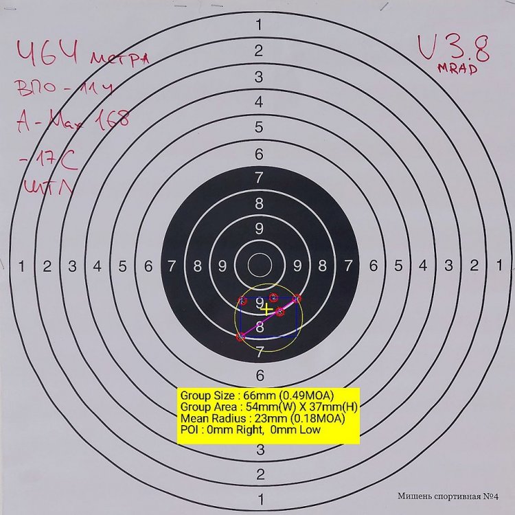

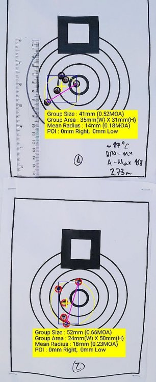

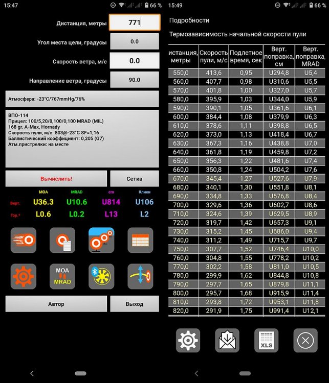

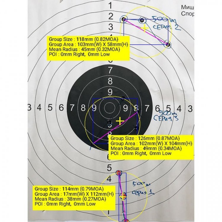

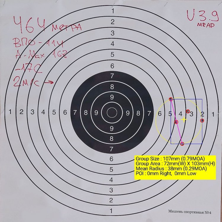

Практически сразу после первых удачных настроек с пулей A-Max 168, появилась возможность охотничьего применения комплекса. В то время было открытие по козе на реву, решил взять с собой помимо полуатомата на ближние, и ВПО-114 для случаев если будет необходимость более дальнего выстрела.
Перед выездом организовал пристрелку того же рецепта с A-Max 168 на 500м. Получил вот такую мишень :
Стрелял через хронограф, поэтому четко увидел отрыв по скорости первого выстрела(загрязнителя). То что на мишени написано холодный - тогда не очень различал эти понятия. Учитывая, что до этого отрывов не было на загрязнителе, я сразу решил стрелять группу из 5. И вот такой результат. Группа вроде отличная, но вот первый, самый нужный выстрел, ушел в сторону. Хороший вопрос почему, но об этом позже. Проанализировал, что бы было, если бы загрязнитель полетел со скоростью группы.
Если бы начальная скорость оторвавшегося попадания была не 790м/c а 805м/с (как у основной группы), на дистанции 500м попадание должно было бы подняться на 9см вверх. Тогда, вместе с уже сформированной группой из 4 выстрелов, в сумме это дало бы 0.43моа. Что хорошо согласуется с результатами отстрела на 100м. О чем это говорит? Комплекс работает хорошо, осталось разобраться с таинственным отрывом загрязнителя, так как для охоты как раз этот момент будет критически важным. Зачастую на охоте выстрел вообще один.
Гипотеза была такая. Иголка бронзового ершика, которая случайно осталась в стволе - это объясняло внезапный характер появления эффекта, и сам эффект. Для того чтобы исключить эту причину, я изменил метод чистки. Теперь, финальные проходы после пасты, я деалл уже не бронзовым, а нейлоновым ершом. В принципе, это логично - так как на этом этапе задача состоит уже в очистке ствола от пасты, с чем нейлон прекрасно справляется. Побочный положительный эффект - меньший расход бронзовых ершиков. До этого одного ерша хватало на 2-3 чистки, теперь на 5-6. Контроль бороскопом показал что в качестве чистки я не потерял. Такие отрывы в итоге больше не повторялись. Чтобы быть еще более уверенным в первом выстреле, по совету Игоря стал применять графитовую смазку. В самый последний момент, один патч, затем протирка насухо.

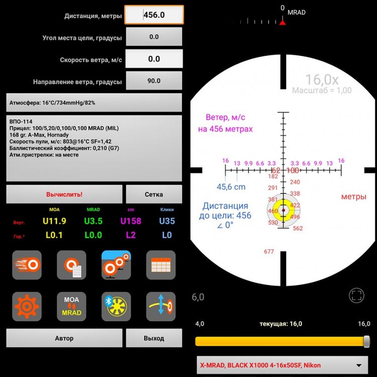

Таким образом коплекс был готов к охоте. Выехал в угодия, идея была работать с манком, поэтому взял с собой полуавтомат а болт оставил в машине. Отошли подальше, постояли, посвистели, вышел совсем юный козлик, почти без рогов. Брать его в первый же день охоты было как то не комильфо, поэтому пугнули, и продолжили манить. Но больше никто не вышел. Возвращаясь к машине, на поле в 500м заметили пасущуюся пару коз. Короткими перебежками до авто, поменял полуавтомат на болт. Стрелять лежа было невозможно из-за травы. Устроил позицию на ветке березы. Получилось достаточно устойчиво.
Итоговая дистанция оказалась 456м. Стрелял выносом сетки. Время было перед самым закатом, ветра почти не было.
Один выстрел, один трофей. Лег на месте. Попал в сердце, чуть-чуть ниже точки прицеливания (около 4см), примерно как и было на пристрелочной мишени.
Комплекс отработал на ура. Первый выстрел не подвел. Ну и появились первые результаты на средних дистаниях - 500м.

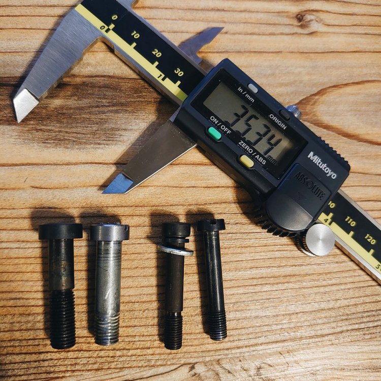

Заметил, что кучность на уже отработанных настройках, стала чуть-чуть уплывать. Технологию сборки не менял, все комплектующие те же. Списывал то на ветер, то на свои огрехи, то на еще что-то. Но в какой-то момент количество подобных свидетельств превысило все разумные мерки, и я решил что это некое объективное изменение по железу, и что-то я упустил.
Сначала я пошел по тому, что могло измениться во время стрельбы. Проверил ложе, на месте ли беддинг, не попало ли на него масло, от греха подальше все обезжирил. Проверил усилие затяжки ложи, прицел, его крепление, и в общем дальше по списку. Проблема все не находилась, обратился за советом к Игорю, он подсказал что с настрелом немного выгорели нарезы, и уже пришло время попробовать немного выдвинуть пулю.

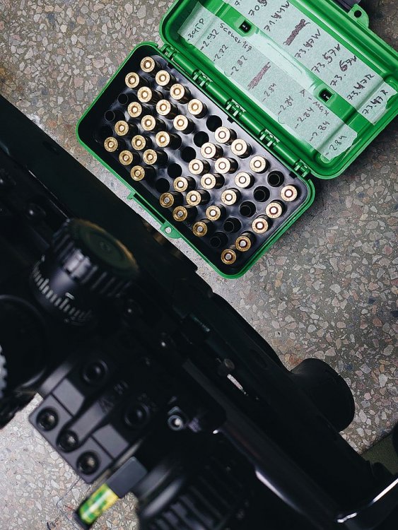

Чтобы убедиться в наличии эффекта, выбрался в закрытый тир (93м). Собрал себе небольшую исследовательскую программу.
Для проверки собрал следующие патроны (с одной и той же навеской 2.84г(43.8гр) VV150):
х10: Hornady A-Max 168 cci200 lapua 10 цикл rcbs пресс одп 73.47мм (2.892)
х5: Hornady A-Max 168 cci200 lapua 10 цикл wilson нажимная одп 73.47мм (2.892)
х5:  Hornady A-Max 168 cci200 lapua 10 цикл wilson нажимная одп 73.57мм (2.896)
х5:  Hornady A-Max 168 cci200 lapua 10 цикл wilson нажимная одп 73.67мм (2.900)
Мишени отстреливал слева направо. Сначала три больших, потом маленькие, так же слева направо.

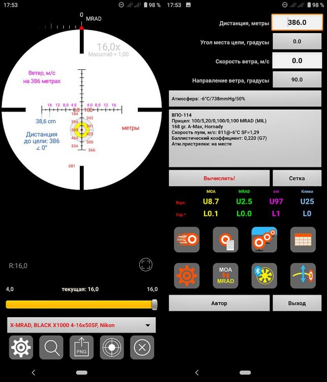

Расскажу еще про один опыт охотничьего применения, случившийся в конце прошлого 2020 года. Тогда еще действовали старые правила охоты, и охота с .308 по боровой была разрешена. Впредверии ее запрещения, я решил в изучить вопрос дальности возможного применения комплекса по такой мелкоразмерной цели как тетерев в реальных условиях. Планировал использовать уже хорошо зарекомендовавший себя боепримас с A-Max 168, кучность которого предполагала что из устойчивого положения тетерев может быть добыт с расстояний до 500м.
Выехал в угодия, обнаружил птиц. Дистанция оказалась 386м.
Стрелял лежа, из максимально устойчивого положения.
Поправки вводить не стал, работал выносом сетки.
Первым же выстрелом с чистого ствола удалось добыть тетерева. Правда A-Max немного сильнее разбила тушку чем я ожидал. Больше стрелять этой пулей по тетереву не хотелось.
Пришлось срочно пересаживаться на другую пулю. Были в запасах Lapua Scenar 167, правда все руки не доходили подобрать рецепт. Тут пришлось действовать решительно - собрал с тем же ОДП что и A-Max, прострелял несколько навесок, выбрал лучший вариант. Кучность оказалась всего 0.7Моа (на A-Max 168 стабильно получал 0.4-0.5моа). Подбирать по полной программе времени не было, с каждым днем снега становилось все больше, доступность угодий падала.

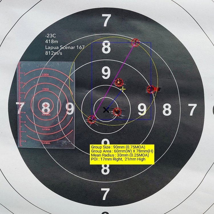

Перед очередным выездом проверил новый патрон на дистанции 418м. Стрелял в достаточно недружелюбных условиях, -23 градуса. Зато был штиль.
Получил примерно ту же кучность, что и на 100м. Удостоверился что калькулятор выдает адекватные значения, проверил стп. Пока занимался всей этой работой по сборке нового патрона, земля немного подмерзла, появилась возможность проехать в угодия на машине. Стрелять теперь можно было с капота.

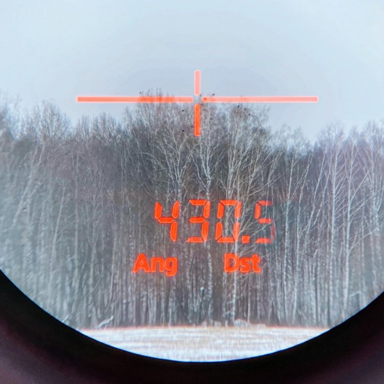

В следующий выезд я решил пойти еще дальше, и попробовать дотянуться сразу до 430м.
0.1 мрад я ввел как вертикальную поправку, и еще 3 мрад удерживал сеткой. Ветер был около 1.5м/c, дул стабильно, с редкими порывами. Еще 0.4 мрад я ввел для его компенсации, плюс 0.1 мрад на дерривацию. Стрелял в кондицию. Попал с первой попытки.
В результате мне достался трофейного размера косач, которым я закрыл для себя охоту с .308 по боровой. Дальше уже лег снег, и наступило время лыж, гладкого, и поиска лунок.

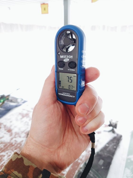

Условия в первый день соревнований оказались очень сложные. Ветер 8-9 м/c, с порывами до 14-16 м/c.
Стрелять даже на 100м из устойчивого положения в таких условиях оказалось затруднительно ))) Во-первых, пулю успевало сдуть даже на такой дистанции, а во-вторых просто засыпало снегом объектив прицела, мишень закрывало снежной пеленой. А время на упражнения было сильно ограничено, стрелять "в кондицию" возможности не было.

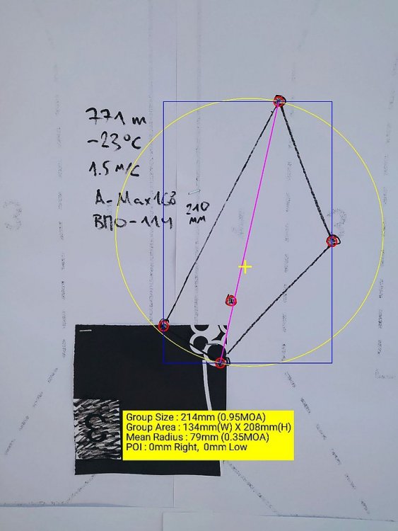

Упражнение "Вымпел", моя мишень на 100м )))))) Первый выстрел - отрыв по необъяснимым причинам(ствол был горячим, остается списать на ветер разве что), второй и третий на 16 часов, четвертый и пятый - это я скорректировал точку прицеливания, стал метить в верхний левый угол черной зоны мишени. Осмотр мишеней впоследствии показал что в общем-то все участники столкнулись со схожими проблемами )))) Особенно на звеньях цепи это сказалось )
Дальше стрельба велась на 300, и были большие проблемы с видимостью. Что в общем-то сделало соревнования особо богатыми на опыт, так как в таких условиях я вряд ли бы сам поехал на стрельбище ))) В первый день мы отстреляли 24 из 36 зачетных выстрелов, просто не успели. Дальше наступили сумерки, и все перенесли на второй день )
Второй день был значительно лучше, светило солнце, ветер был умеренный, всего 1-2м/c, но холодно, -23С. Холодный на 500 я промазал, так как прострелять по дистанции экстру перед соревнованиями я не успел, и уверенности куда что полетит не было. Судя по словам корректировщика - прошло ниже и левее примерно в 1/2 габарита гонга. Дальше были колеса на 300, тут у меня все было пристреляно, так что проблем не возникло. А потом на полигоне начались прыжки с парашютом, и стрелковая программа на этом завершилась. Сам я своей стрельбой недоволен, много помарок, но зато получил хороший опыт.

Продолжил работы над железом. Заменил ложевые винты на каленые, под шестигранник. Затянул оба по 7нм.
В стволе ближе к патроннику появились первые признаки износа ствола.
Настрел в текущий момент около 1200 выстрелов. Посмотрим что будет дальше. На кучность пока не влияет.
Заменил сошки. Теперь с отрицательным углом установки ног, удобнее осуществлять кантинг. Ну и продолжил прострелы комплекса на средние и дальние дистанции.
273 метра, -17С. 2 серии по 5. Вторую чуть подраскидало, но это скорее мои помарки в работе с ветром.
464 метра, -17С. 2 серии по 5.
Первая серия стрелялась по сути дела в штиль. Прилетело неплохо.
Во время отстрела второй подул ветер, который я изначально неверно оценил как 1м/c. Анемометр замерз, пришлось положиться на опыт, которого пока не так много. Отстрел показал что я ошибся в 2 раза ))) В общем работе с ветром еще предстоит учиться.
771м, -23С. Одна серия, пять выстрелов. Здесь анемометр работал, ветер удалось учесть довольно неплохо. Еле еле уложился в 1моа. Этот результат конечно хочется улучшить.
В данных условиях на моем патроне на 771м пуля приходила уже на дозвуке. Расчетная скорость контакта с мишенью 300м/с. Возникло желание попробовать еще разогнать пулю, чтобы немного отодвинуть трансзвук. Очень хотелось бы конечно перейти на 175ую пулю, но твист 12.6 не особо к этому располагает. Есть правда чудо вариант OTM Tactical от Berger, который рекомендован даже для 13го твиста. Но пока цены на Berger чет не располагают к покупке )))
