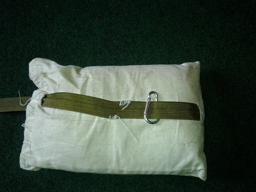

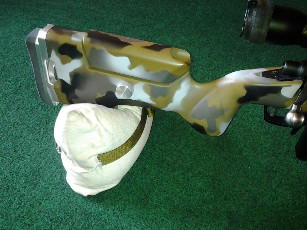

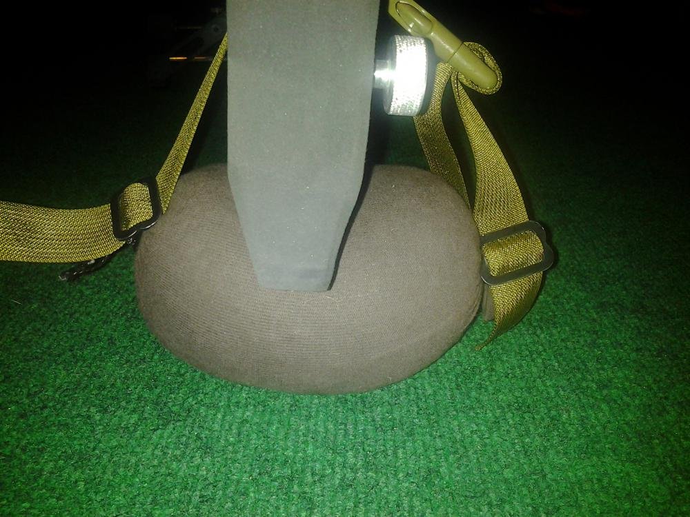

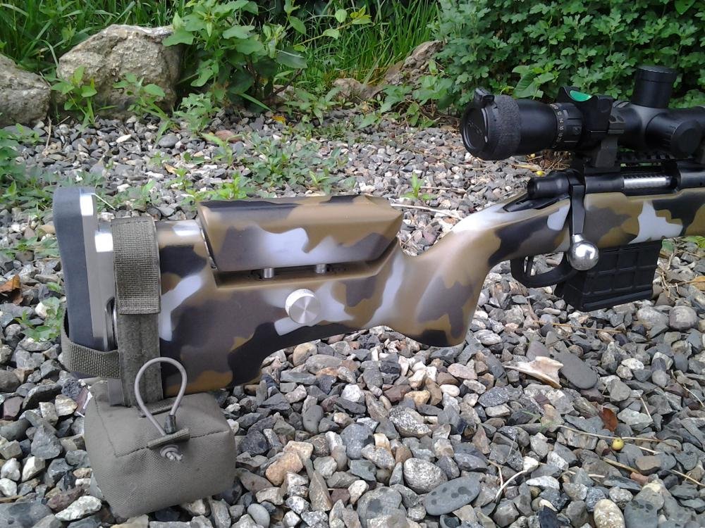

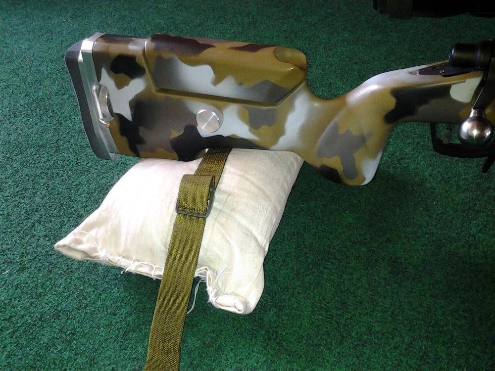

1.Мешок чулок на шлевках.Основа женский зимний чулок обернутый в три слоя, забивка везде пластиковая крошка,образец ниже.Основной мешок которым пользую, очень удобен на скоростных упражнениях тк всегда на винтовке.Позволяет делать большой угол корректировок по высоте.

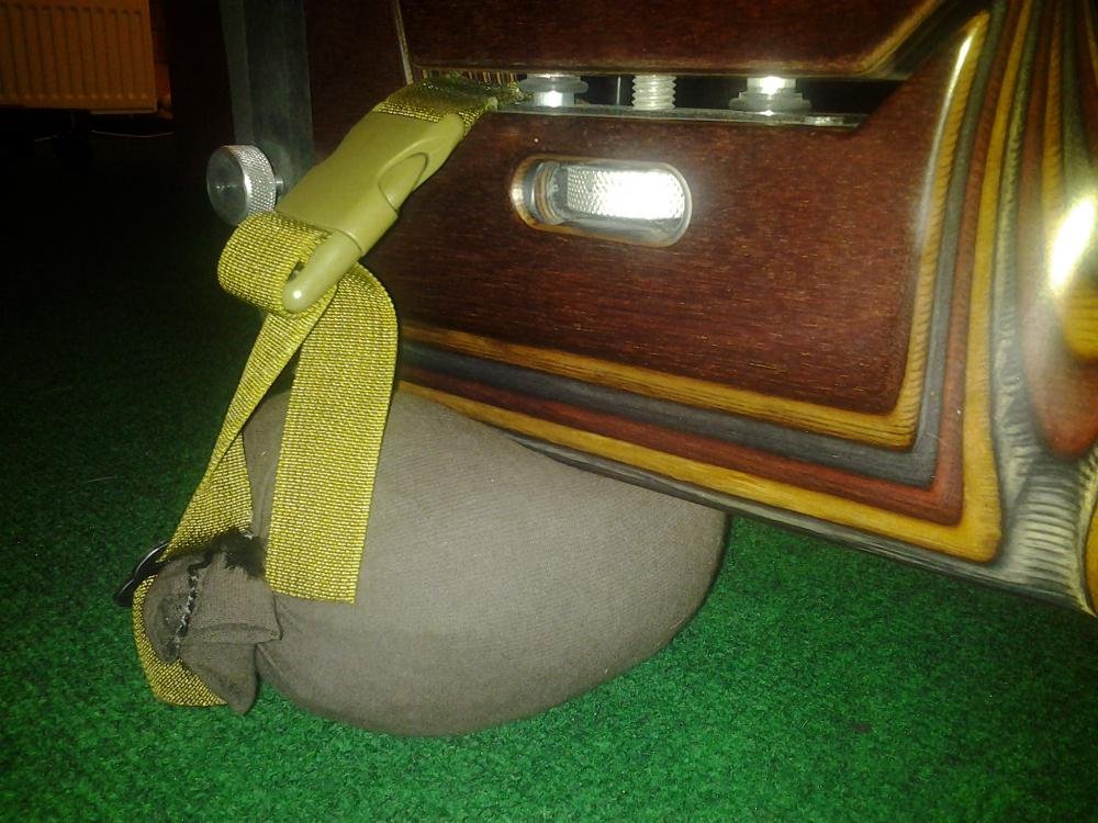

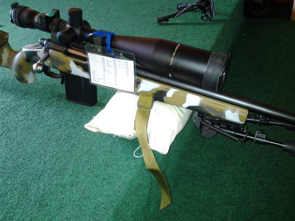

3,Третий если есть время и нужна качественная стрельба, то естественно мешок Ф класс от Артура- Кабар.Все Артуровские мешки делаются им под заказ, конкретно под каждую ложе, и заполнены его знаменитым на всю РФ и страны ближнего Зарубежья "Фирменным" песком, мешок не легкий весит под 7кг, но в этот и есть смысл-замысел.

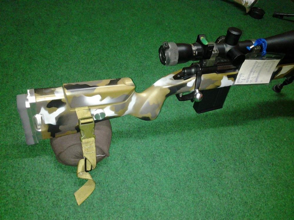

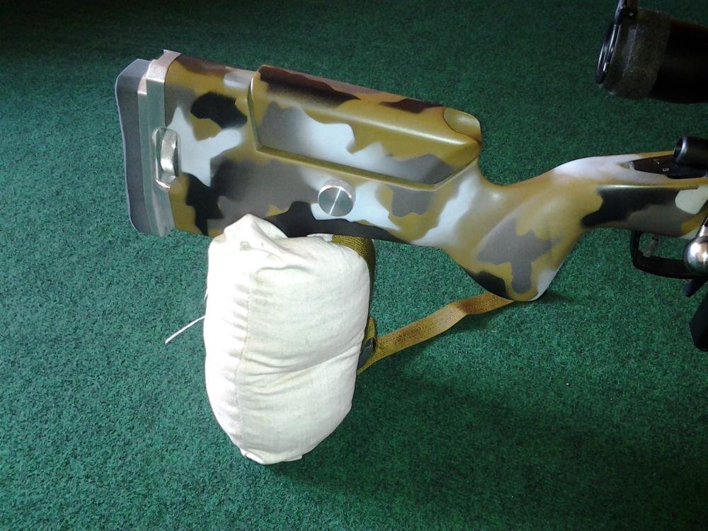

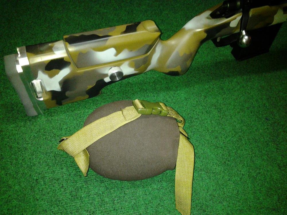

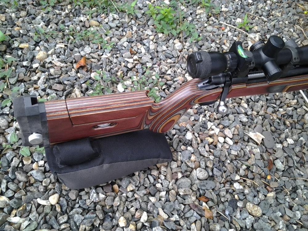

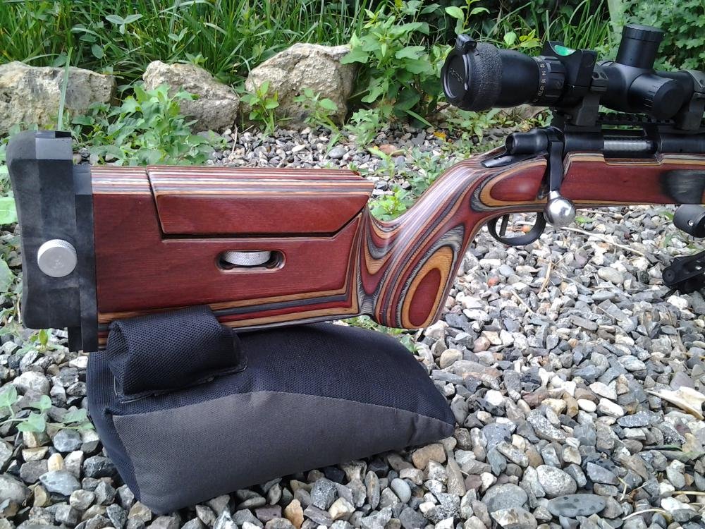

20130614_121422.jpg4,Четвертый сделал копию и доработал по принципу из которых стреляют в tbrc, tprc.Сделан из обычного мешка внутри пластиковая крошка заполненная в чулок зимний в три слоя,с верху затяжная лента которая регулирует жесткость мешка.Вес 1.3кг.Позволяет регулировать три высоты под прикладом плюс вешается на рюкзак и используется под цевье

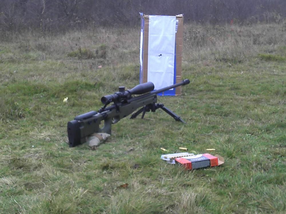

А нет у вас фото на винтовке? как с ним работать, какой то он "тонкий" что ли.
Спасибо.
Вот тут он, но в тени.
Тонкий он на фото выглядит, а в живую, вроде ничего :)
Вечером сделаю получше.

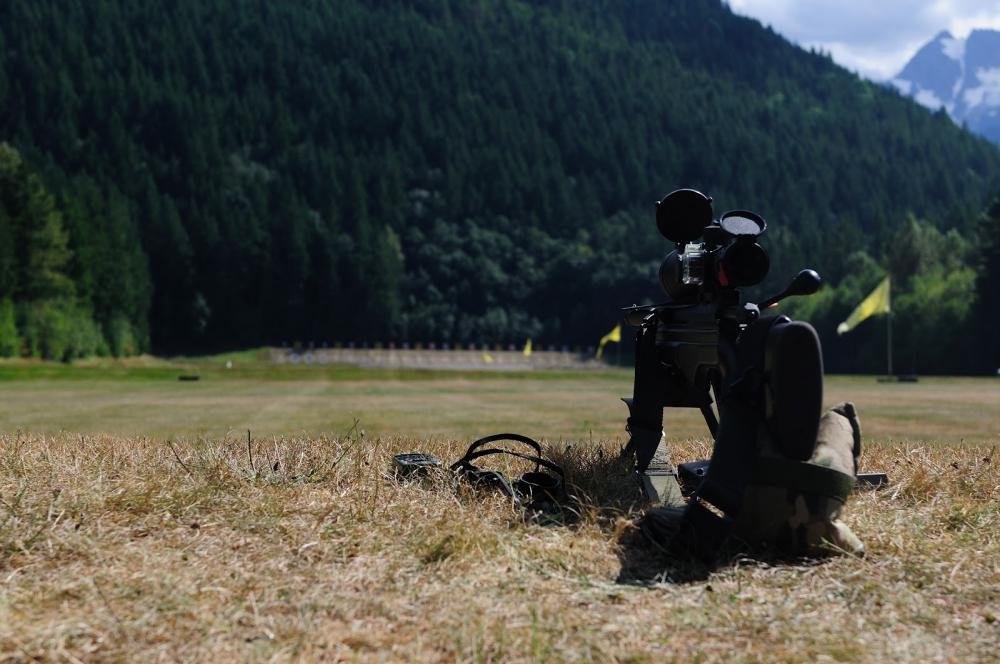

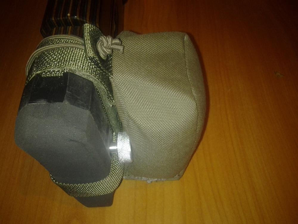

У меня такой же. Нормальный мешок. Материал 1000 Denier Cordura. Лямки 1 "Milspec. Внутри пластиковые гранулы.
Пока один минус - гранулы гремят внутри мешка если бегать с ним с пристегнутым на рюкзаке

Стрельбище афигенное :), завидую :)

Я решил этот вопрос очень просто, распаривается мешок и гранулы сначало засыпаете в двойной чулок, а потом в мешок.Результат гранулы не шумят и мешок постоянно поддерживает нужную Вам форму

Долго настраивал "Зингер" и переводил дюймы в сантиметры.... :) теперь у меня есть копия данного изделия. Вопрос к сообществу, чем лучше набить? Кандидаты шарики от страйкбола или нарезанная мелкими "кубиками" теплоизоляция от труб ПВХ из плотного мягкого пенопласта.
Остановился на шариках от детских китайских пистолетов по 10 руб\пакет :) очень душевно получилось и не дорого.

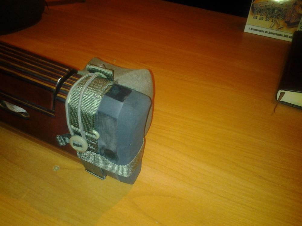

Я такой же себе сшил,
У меня немного не такой, скопировал американцев, плоть до "пуговички" на лямке, за основу взял б\у рюкзак НАТО, ( А.L.I.C.E. ) там и материал приличный и фурнитура то что надо. Вообщем "наэкономил" на доставке и не "спонсировал" импортного товаропроизводителя :) Одним словом ДОВОЛЕН ! вес примерно 250 грамм.
