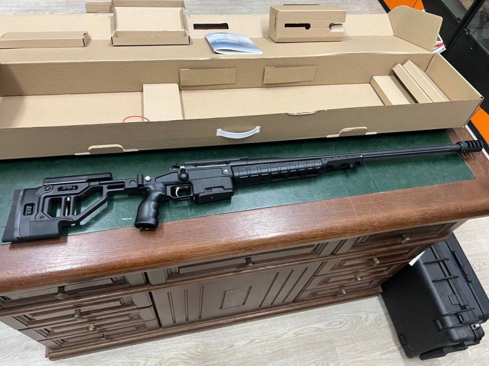

PRND21 Опубликовано: 15 августа 2022 Поделиться Опубликовано: 15 августа 2022 Всех приветствую! Заказал я в орсисе винтовку. Т-5000 в 6,5 Creedmoor, ствол 26" твист 8 нержа. Цена конечно конская.. больше 650.. Но импорт в нынешних условиях гораздо дороже. Если я прогадал, прошу сильно не издеваться)). Заказал потому что пощупал такую 2015 года выпуска, и она в сравнении с саббати показалась мне приятнее. На уровне тики примерно (по ощущениям). Делали её месяцев 5 примерно. Пока еще не стрелял, но кое что уже сказать имею. Что сразу не понравилось: 1) покрытие - уж больно оно нежное. На новой винтовке из коробки уже сколы есть. Цветов кроме чёрного у них сейчас тоже нет. Внешнее состояние будет меняться год за два. Сайга лучше покрашена 2) цевьё - вроде не плохо, но весь мир уже ушел вперед, и в базе ставит цевьё с возможностью закрепить на него всё что угодно, а тут только одна антабка под харисы и всё. Просил менеджера передать на производство, чтоб рядом вторую просверлили, сказал, что такого не делают. Хотя когда забирал, сказали, оставляйте, сделаем без проблем. Но наши руки не для скуки, сделал сам, получилось ровно. в итоге на два болта закрепил маленькую планочку. Теперь любые атласы ставить можно. У орсиса только одно решение - квадреил за 40. хотя он мне нафиг не нужен, только планка снизу. 3) Затвор - на старых орсисах он плотно ходил туда-сюда и не сильно болтался. Тут же.... очень свободно. Но больше всего напрягло то, что при вынутой сборке, если его закрыть на боевые упоры, то он ходит вперед-назад на 0,3 мм (ставил индикатор). Это нормально или они плохо подогнали ствол? Стрелять и не париться, или везти им обратно? На бюджетной сабатти гораздо плотнее закрывался, а тут как карандаш в стакане. 4) Узел складывания приклада - раньше складывался влево, и оставалась торчать рукоятка затвора. Теперь складывается вправо, и рукоять прячется в прикладе. Вроде правильное решение, НО петля очень сильно мешает большому пальцу, если им не обхватывать рукоять. Прям не комфортно. 5) рукоятка - к ней особо претензий нет, рукоятка и рукоятка, ну шов от литья может чуть более заметен. Но зачем специально разрабатывать свою собственную уникальную рукоять, которую ни на что не заменить?! Есть же например посадочное от AR платформы. Сделайте его, а клиент уже сможет заказать себе пистолетную рукоять какую угодно. 6) магазин - то же самое что и рукоять. Есть же аишные магазины. Орсис свои оригинальные продаёт за 14.... Что понравилось: 1) подгонка - внешне всё выглядит хорошо. Зазоры ровные. Прям красиво. 2) Спуск - тут и плюс и минус. Минус это то, что вам его настроят на минимум с завода за 4000р, и всё зальют красным фиксатором. Не заплатишь 4000 настроят как охотничий, и зальют красным фиксатором. Я спросил у менеджера, можно ли как-то без фиксатора, он ответил: "ни в коем случае, полезете еще сами настраивать, и покалечите кого-нибудь". Странная политика конечно, остальные производители позволяют клиентам настраивать спуск под себя. Доплатил им и действительно спуск получился очень приятный. Грамм 300-400, без холостого хода. 3) Шахта магазина - вставляется легко и плотно. Приятно. 4) Ствол - говорят раньше делали из американской стали, сейчас из нашей. Тут ничего не могу сказать. Но в бароскоп картинка очень хорошая. Фаска на срезе ровная, огрех в стволе нет совсем, всё ровненькое, без царапин и раковин. Пульный вход отличный, все заходы на нарезы одинаковые и на одном уровне. Правда за такие деньги они не могут сделать патронник по индивидуальному заказу. Ссылаются, что из-за санкций не могут заказать развертки. Получите патронник по CIP и не спорьте. После контрольного отстрела ствол вычищен, молодцы. В целом покупкой больше доволен, чем не доволен. Надеюсь "взлетит". Это пока первые впечатления. Фото буду добавлять попозже. Процесс настройки постараюсь описать, результаты выложить. К сожалению пока не хватает на это времени. Приходится отрабатывать стоимость этого бластера)) 3 Ссылка на комментарий
Заурбек Опубликовано: 15 августа 2022 Поделиться Опубликовано: 15 августа 2022 Поздравляю! Орсис очень даже не плохая винтовка. Но за 650 можно было и Тикку построить. Шасси МДТ и т.д Но не жалейте уже,стрелять Орсис будет не хуже ✊️ Ссылка на комментарий
PRND21 Опубликовано: 15 августа 2022 Автор Поделиться Опубликовано: 15 августа 2022 Напрягает только болтающийся затвор. Недолжен ли он сидеть плотно между стволом и упорами? Тфу ты блин. Поднял документы и цену посмотрел. Так долго делали, что в голове перепуталось уже. Цена 477 100р. Ссылка на комментарий
Заурбек Опубликовано: 16 августа 2022 Поделиться Опубликовано: 16 августа 2022 8 часов назад, PRND21 сказал: Напрягает только болтающийся затвор. Недолжен ли он сидеть плотно между стволом и упорами? Тфу ты блин. Поднял документы и цену посмотрел. Так долго делали, что в голове перепуталось уже. Цена 477 100р. Болтаться он по идее не должен,но в этом фишка Орсиса,даже так она стреляет. Но мне нравятся финские винтовки больше...😄 Ссылка на комментарий

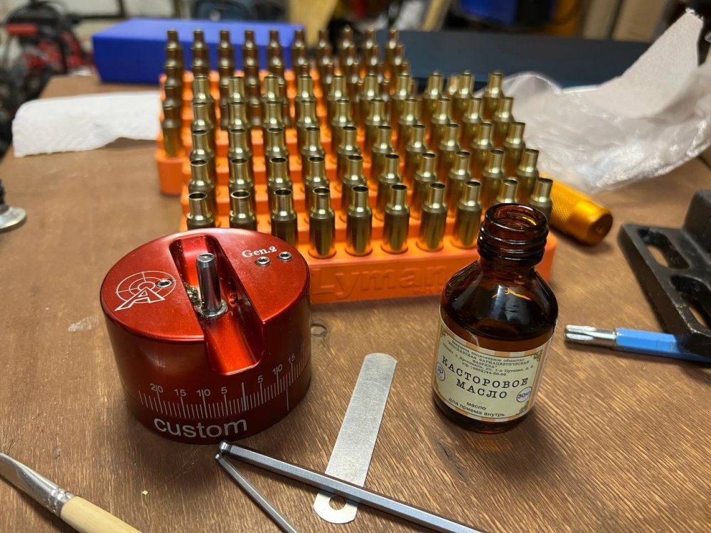

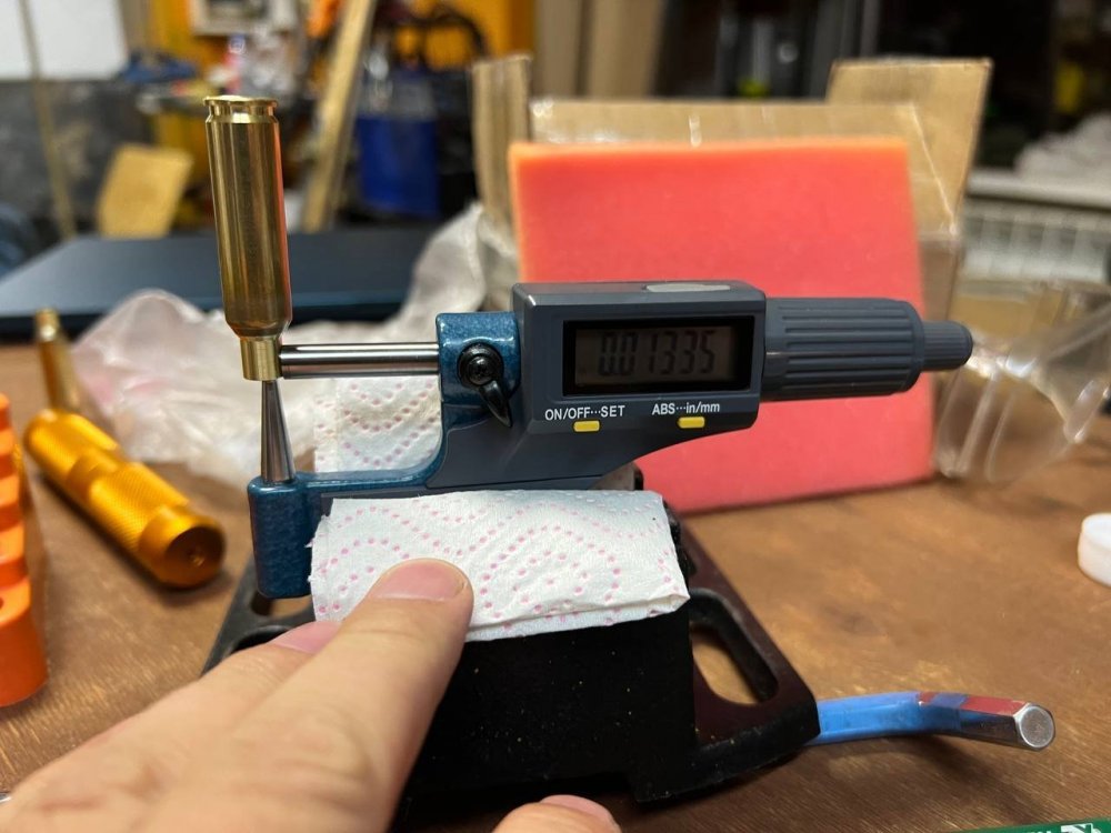

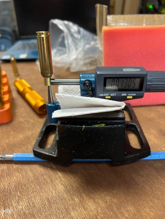

PRND21 Опубликовано: 6 сентября 2022 Автор Поделиться Опубликовано: 6 сентября 2022 Что ж, освежим немного тему. К сожалению времени на любимое занятие категорически нет.. Отвечая на предыдущий вопрос: не взвешивал, ибо нечем. На данный момент закончил подготовку гильз. Всё по инструкции Игоря Жукова из темы "Правильный инструмент". Полировка дульца внутри, мандрелл, опускаем плечи матрицей с вынутым бушингом, подрезаем, внутренняя фаска, точим в два прохода, полировка, наружная фаска, капсюльное гнездо, запальное отверстие. Больше всего времени занимает обточка дульца Точил сначала до 0,01335 с заходом на плечи потом убирал заход на плечи и точил 0,01305 оставляя 0,00005 на полировку. На данный момент все гильзы готовы к работе. Дальше по мере появления свободного времени будет обкатка совмещённая с обдувкой, потом настройка. Расходниками подзатарился)) P.S. Не смог разобрать магазин. Расскажите секрет 3 Ссылка на комментарий

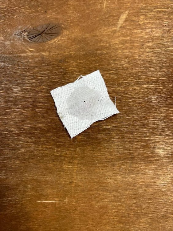

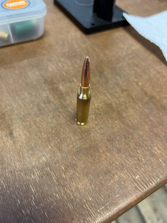

PRND21 Опубликовано: 8 сентября 2022 Автор Поделиться Опубликовано: 8 сентября 2022 Собрал первый патрон. Гильза лапуа, пуля сценар 139, порох ирбис 150, капс фиочи. Выехал на стрельбище, бахнул первый и поехал чистить и замерять гильзу, чтоб узнать размеры патронника, а конкретнее нека. Размер получился 0,296. Стандартный по CIP. Чистил с канадской химией, потом контрольная заливка сольвента (Свифт 7,62). После первой заливки патч вышел белый без намёка на синеву. Дальше буду делать обдувку совмещая с обкаткой. Жалко нет отечественных пуль в 6,5мм. Придётся тратить сценар. У нас в ормаге лежит отечественный грендель, даже если его купить и распулить, а гильзы с порохом в помойку, то получится всё равно дешевле сценара.. Ссылка на комментарий
НСК-И Опубликовано: 9 сентября 2022 Поделиться Опубликовано: 9 сентября 2022 16 часов назад, PRND21 сказал: Собрал первый патрон. Судя по фото,на точилке нужно поменять угол резца,видно ступеньку захода на плечи.Это не смертельно,но лучше поменять. 07.09.2022 в 01:57, PRND21 сказал: Точил сначала до 0,01335 с заходом на плечи 07.09.2022 в 01:57, PRND21 сказал: потом убирал заход на плечи и точил 0,01305 Если точим дульце в два прохода,на первом доходим до перехода дульце в плечи.Потом настраиваем заход на плечи, на одной гильзе его тестируем.Если заход устраивает,настраиваем финальную толщину стенки дульца и точим все гильзы в финальный размер с заходом на плечи. Ссылка на комментарий
PRND21 Опубликовано: 9 сентября 2022 Автор Поделиться Опубликовано: 9 сентября 2022 Игорь спасибо. Угол я подбирал исходя из ваших рекомендаций. Ступенька возможно получилась из-за более глубокого захода на плечи, но она после первого выстрела практически убирается. Порядок действий в этот раз выбрал такой, как рекомендовал производитель точилки. Посмотрим что получится, по крайней мере микрометром контролировал, получилось ровно. Ссылка на комментарий
НСК-И Опубликовано: 9 сентября 2022 Поделиться Опубликовано: 9 сентября 2022 (изменено) 8 часов назад, PRND21 сказал: Порядок действий в этот раз выбрал такой, как рекомендовал производитель точилки. Не вижу логики в этой рекомендации.Делаем заход на плечи на всех гильзах и после этого точим дульце в финальный размер.На плечи уже не заходим,а доходим до перехода дульце в плечи.Метал снимется с дульца ,но без захода на плечи.Меня смущает этот момент. Заход на плечи,это ширина срезанного металла.Рекомендуют 0.020.На штангеле выставить эту цифру и будет понятно.Это просто для информации. Изменено 9 сентября 2022 пользователем НСК-И Ссылка на комментарий

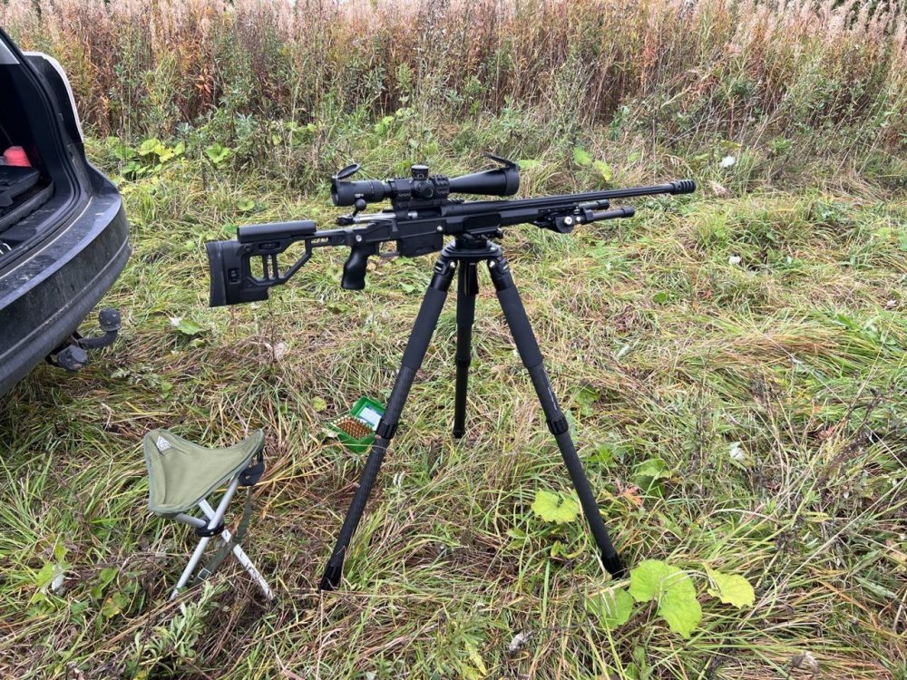

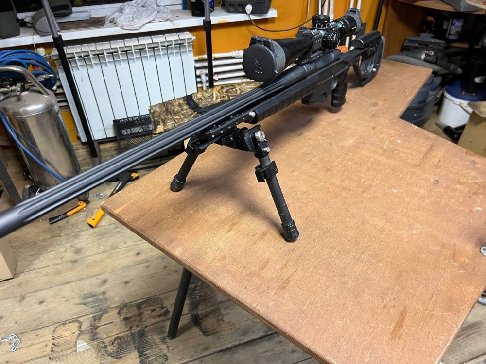

PRND21 Опубликовано: 22 сентября 2022 Автор Поделиться Опубликовано: 22 сентября 2022 Времени на любимое занятие категорически нет. Занимаюсь обдувкой гильз и заодно тестирую треногу. Дистанция 180 метров, штиль. Маленькие стендовые тарелки спрятались на всём рубеже. Ни одна не убежала целой)) Осталось обдуть еще 35 гильз, и буду переходить к настройке. 3 Ссылка на комментарий

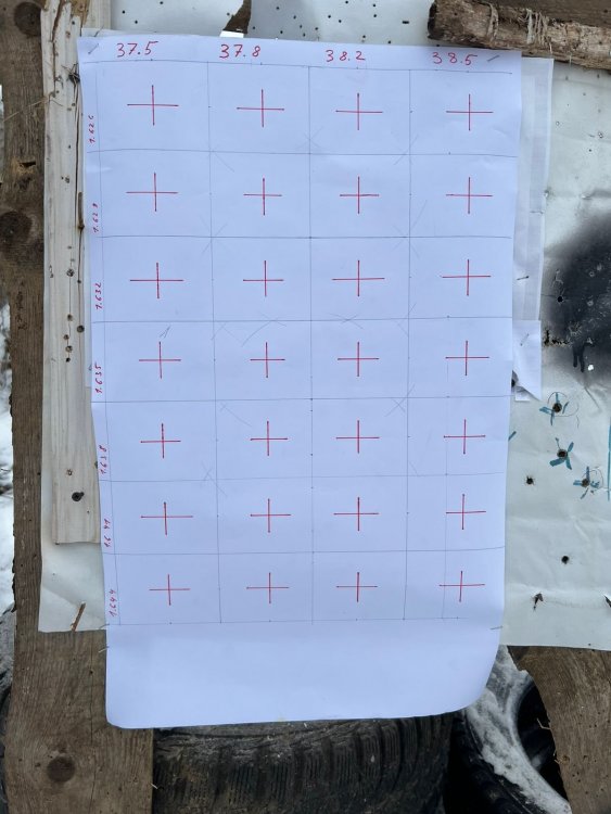

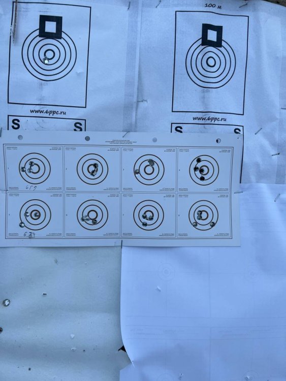

PRND21 Опубликовано: 30 ноября 2022 Автор Поделиться Опубликовано: 30 ноября 2022 Давно не писал. Никак не могу настроить винтовку стрелять сценаром. Самые лучшие результаты сдвойка и отрыв. Когда настраивал свою первую сабатти, делал всё по инструкции Игоря, и всё полетело сразу же. Уже в джамп ушел. 0,5 - 0,7 и всё тут. Никак не получается чтоб пробоины друг друга касались. Вот решил попробовать 2 наиболее хорошо показавших себя рецепта. Навеска одинаковая, посадка разная. Верхний ряд мишеней в нарезах, нижний- джамп Это лучшее, чего пока добился. Грешу на следующее: -места в гильзе для этого пороха мало, хрустит -спуск, хоть и настроили на заводе якобы на 400 грамм, что-то мне в нём не нравится. когда за самый кончик спускового крючка тянешь ровно на себя по ощущениям тяжелее, чем когда на себя и вверх. и какой-то он не очень информативный. нет "как будто ломаешь стеклянную палочку" -дульник. Надо бы попробовать без него, но нет гайки, которая закрывает резьбу. не знаю, можно ли без неё стрелять. В планах попробовать настройку на Хорнади, поменять порох, убрать фиксатор резьбы со спуска, и попробовать настроить самому. Поделитесь пожалуйста мыслями, что еще мог упустить? И как убрать красный фиксатор резьбы? Ссылка на комментарий

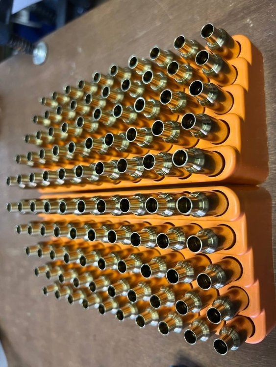

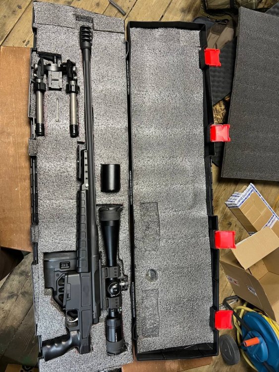

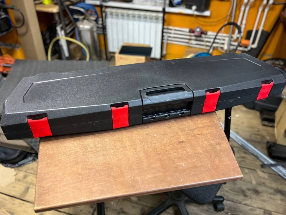

PRND21 Опубликовано: 8 декабря 2022 Автор Поделиться Опубликовано: 8 декабря 2022 Итак, лёд тронулся. Сделал для винтовки кейс. Задача была не из простых, хотел, чтоб в сложенном виде укладывалась. Нашел на авито недорогой вариант, выкинул из него "шумоизоляцию", в строительном купил вспененный полиэтилен 20 мм х 1м х 2м, и понеслось творчество. Получилось удобно, теперь не страшно, что в багажнике чем-то придавит. Потом подготовил все 100 гильз после предыдущей неудачной настройки (напомню, что ушло 100 патронов, а сколь угодно приемлемого результата так и не было). В процессе подготовки заметил, что некоторые гильзы после второго цикла (перед настройкой был обдув еще) всё равно имеют другой размер. И усилие на ручке пресса тоже не всегда одинаковое. Где-то в голове всплыла фраза с форума, что гильзы начинают работать со 2-3 цикла. Так же вспомнил, что свою первую винтовку тоже не сразу настроил. В итоге взял охотничью пулю HORNADY ELD-X 143gr и порох ИРБИС 150 11/18к, и начал настройку заново. Нашел БТЗ, кучный гран разделил на 4 навески, и собрал 25 патронов: 1 прожеговый 4 навески по 3 штуки размер +тысячная к БТЗ, 4 навески по 3 штуки + 0,003 к предыдущему размеру Нарисовал удобную мишень, чтоб всё наглядно было Верхняя строчка - навески, левый столбец - размер головы. Ну и потихоньку начал стрелять. Стрельба лёжа с сошек, с задним мешком. В итоге начала вырисовываться следующая картина: Навески 37,5 и 38,5 наверно отброшу, и пройдусь по нарезам, возможно до джампа. Цель добиться стабильных 0,3 МОА лёжа с сошек. Патрон зимний получился, выше +15 градусов уже признаки передоза в виде прорыва газов между гильзой и патронником. Летом буду пользоваться ИРБИС 560. Как закончу с настройкой, результат выложу. Потом буду переходить на гонги и учиться с ветром дружить. 2 Ссылка на комментарий
НСК-И Опубликовано: 8 декабря 2022 Поделиться Опубликовано: 8 декабря 2022 12 минут назад, PRND21 сказал: Навески 37,5 и 38,5 наверно отброшу, и пройдусь по нарезам, возможно до джампа. Можно даже на одной навеске (38.2) пройти все нарезы и уйти в джамп 1 Ссылка на комментарий

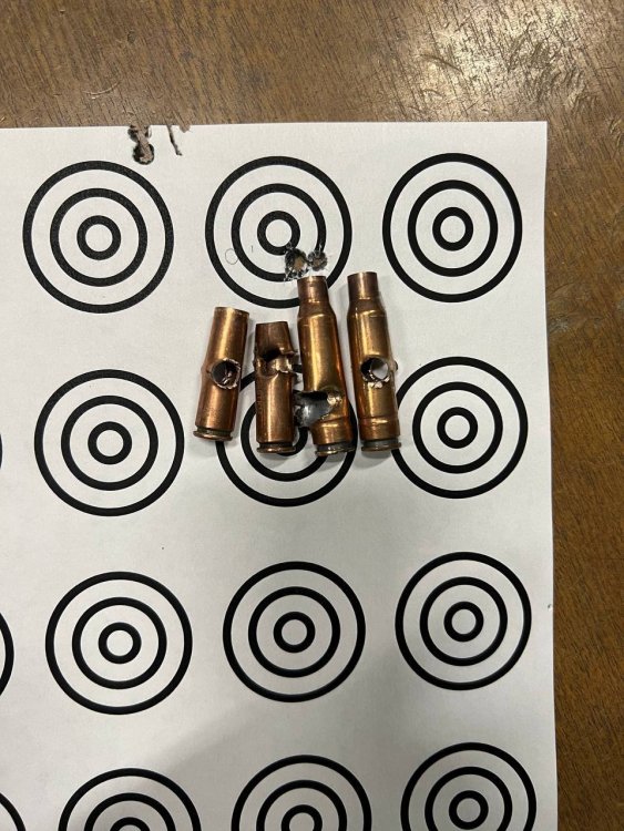

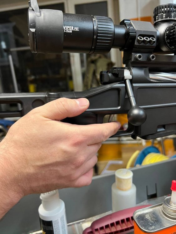

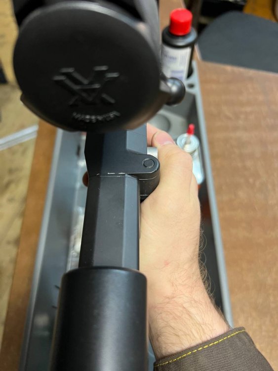

PRND21 Опубликовано: 27 декабря 2022 Автор Поделиться Опубликовано: 27 декабря 2022 8 часов назад, Varulf сказал: Поздравляю с покупкой. Спасибо! Продолжаем.. Уважаемое сообщество, прошу помощи. Простреливаю глубину в кучной навеске. получается следующая картина - сдвойка и отрыв.. Я очень грешу на вкладку. А конкретнее на правую руку на пистолетной рукояти. Прошлая винтовка была с таким прикладом и я кистью не обхватывал рукоять, а большой палец слегка касался ложе, "как положено" в общем. На ОРСИСЕ решили сделать складной приклад в право, и там, где должен лежать большой палец, сейчас огромная петля приклада. И я уж всячески пробовал, но не удобно и всё тут! Сам собой напрашивается полный обхват. Не знаю, буду пробовать. Времени на любимое занятие катастрофически мало. А может дело и не в хвате вовсе. Поделитесь пожалуйста опытом где искать? В качестве аргумента, что я не рукожоп вот мишень настройки прошлой винтовки Настраивал по статьям Игоря Жукова выложенным здесь же. После чего не напрягаясь стабильно шатал 15см гонг на 500м. Верю что с вашей помощью застреляет ОРСИС стабильно 0,3 минуты. Ссылка на комментарий
Vicarius Опубликовано: 27 декабря 2022 Поделиться Опубликовано: 27 декабря 2022 на первый взгляд, надо посмотреть посадку системы в ложу или крепленте оптики. 1 Ссылка на комментарий
AlexWD Опубликовано: 28 декабря 2022 Поделиться Опубликовано: 28 декабря 2022 Вы напишите подробнее, какие параметры патрона и какая скорость на этих навесках, величина джампа? а так гадать можно долго.)) чем больше информации, тем больше шансов получить именно правильный ответ, от тех кто это уже прошёл, а не просто кучу потенциальных причин от чего это может быть... Ссылка на комментарий
DastarD Опубликовано: 28 декабря 2022 Поделиться Опубликовано: 28 декабря 2022 22 часа назад, PRND21 сказал: получается следующая картина - сдвойка и отрыв.. такое бывает, когда скорость и, соответственно, давление запредельные. Как выше заметили, лучше написать скорость и джамп, чтобы понимать картину. Хотя, ирбис 150 - не лучший выбор для этого патрона. Он может давать передоз и на маленьких относительно скоростях. Ссылка на комментарий
PRND21 Опубликовано: 28 декабря 2022 Автор Поделиться Опубликовано: 28 декабря 2022 27.12.2022 в 17:15, Vicarius сказал: на первый взгляд, надо посмотреть посадку системы в ложу или крепленте оптики. В креплении оптики уверен, сам лично всё динамоключем протягивал. Не уверен в планке, она с завода. На прошлой винтовке вклеивал, тут надо тоже. Проверю при следующей чистке ложевые винты. Если кто знает момент их затяжки поделитесь пожалуйста. Опять же на прошлой винтовке были отрывы, когда масло попадало между ложе и ресивером. лечилось обезжиркой. Vicarius спасибо! 1 час назад, AlexWD сказал: Вы напишите подробнее, какие параметры патрона и какая скорость на этих навесках, величина джампа? а так гадать можно долго.)) чем больше информации, тем больше шансов получить именно правильный ответ, от тех кто это уже прошёл, а не просто кучу потенциальных причин от чего это может быть... Да, конечно. Гильза лапуа SR, пуля HORNADY ELD-X 143, порох ирбис 150 11/18к навеска 38.2гр. Скорость не мерял, потом на кучной навеске прострелом померяю. COL тоже не мерял, но могу сказать, что из БТЗ двигался с шагом 003 и прошел 051. где-то на через 042 вышел из нарезов (следов не стало на пуле). Порох выбрал этот, потому, что Ирбис 560 не влезал в гильзу в пределах кучного грана. точнее влезал, то с сильным хрустом. Конкретно эту партию 150 ирбиса смотрели по квике с товарищем Asofenus (на ганзе). Признаков передоза на этой навеске не наблюдается. Капс в норме, затвор легко открывается. Навеска уже опробована на другой винтовке в этом же калибре. передоз начинается с 40 гр. простреливал сам. Вроде даже результат где-то выкладывал, либо в теме про кридмур, либо про порох. 1 час назад, DastarD сказал: такое бывает, когда скорость и, соответственно, давление запредельные. Как выше заметили, лучше написать скорость и джамп, чтобы понимать картину. Хотя, ирбис 150 - не лучший выбор для этого патрона. Он может давать передоз и на маленьких относительно скоростях. Скорость тут примерно по моим расчетам 840-860 должна быть при +15 градусах. Как уже написал выше, передоза нет Ссылка на комментарий

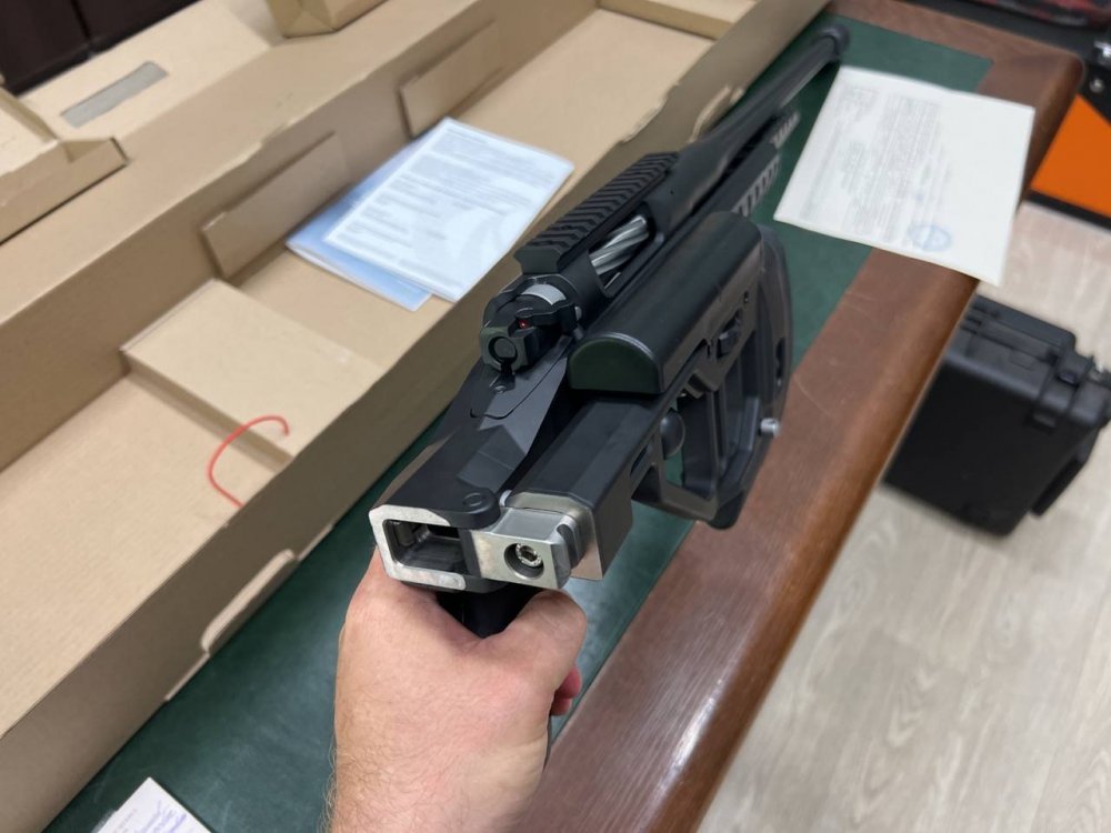

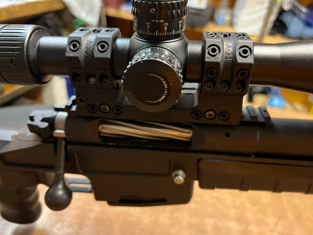

PRND21 Опубликовано: 12 января 2023 Автор Поделиться Опубликовано: 12 января 2023 Всем привет! Продолжаем. Тактической винтовке тактический крон. Сначала у меня был моноблок от РОСТ (по мотивам шпура). Хороший и качественный моноблок, и цена земная. Но на орсисе он оказался низковат - голову приходилось заваливать. Очень хотелось быстросём. В итоге по относительно низкой в наше время цене попался шпур. Причем случайно. И вот: Заодно 27.12.2022 в 17:15, Vicarius сказал: на первый взгляд, надо посмотреть посадку системы в ложу или крепленте оптики. Вклеил планку и протянул с нужным моментом, снял ложе, потёр стальной ватой пятна контакта, чтоб прилегало лучше, всё обезжирил, затянул винты с нужным моментом. Есть некоторые сомнения по лапе отдачи: она с большим натягом заходит в паз в ложе, а в паз на ресивере довольно свободно, даже с небольшим люфтом. (На той же саббатти лапа приварена к ресиверу, и в неё же вкручивается ложевой болт). Еще думаю попробовать без дтк попробовать пострелять. Теперь по мишеням. Послушал камрада DastarD 28.12.2022 в 15:49, DastarD сказал: такое бывает, когда скорость и, соответственно, давление запредельные. Как выше заметили, лучше написать скорость и джамп, чтобы понимать картину. Хотя, ирбис 150 - не лучший выбор для этого патрона. Он может давать передоз и на маленьких относительно скоростях. Уменьшил навеску на 0.2 гр и взял рецепты на которых были сдвойки с отрывом и еще раз их прострелял в тире. Сработали не только лишь все. Но те которые сработали подужались. Дальше два варианта: 1) еще уменьшить навеску и перепроверить в тире 2) поехать на природу и пострелять на холоде, термозависимость может сыграть на руку Прошу совета у уважаемого сообщества, как лучше сделать? Ну и в целом может еще что со стороны виднее. 1 Ссылка на комментарий

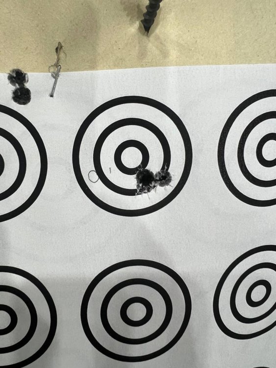

PRND21 Опубликовано: 7 февраля 2023 Автор Поделиться Опубликовано: 7 февраля 2023 Ура товарищи, свершилось! 100 м. 3шт. Как говориться "дело было не в бобине". Вот ведь какая пренеприятнейшая штука, чтобы хорошо стрелять, надо много стрелять. И никуда ты от этого не денешься. Я стал ездить в тир, благо он в соседнем квартале, раз в неделю. Но главное стабильно. В итоге попробовав и так и сяк, пришел к выводу что винтовке нравится полусвободный откат. Убрал щеку в самый низ, чтоб не давить на неё, а только слегка касаться. Перестал нагружать сошки, а только касался плечом приклада.. Расслабился.. И всё полетело. По многу не стреляю, 15-20 патронов за выезд. Буду стараться продолжать в том же духе. Сейчас в планах выезды на стрельбище. Проверка баллистики до 700м. Ну и покорять "1000+" Да, со слезами на глазах таки купил в темпе магазин на 10 раундов с пластиковыми губками за 13 800 с#ка рублей. Он легче пятёрки и в него влезает любой длинны патрон. Почему они делают новые магазины с металлическими губами и пластиковым ограничителем длинны патрона мне не понятно. Это хрень какая-то. 2 Ссылка на комментарий
