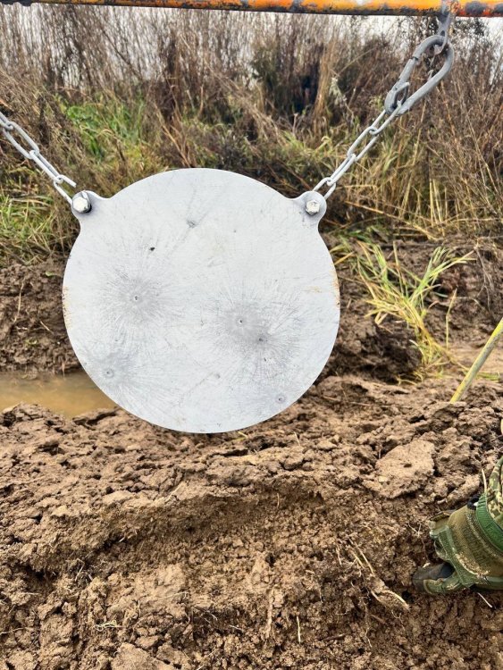

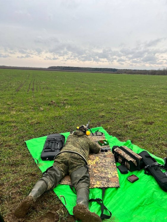

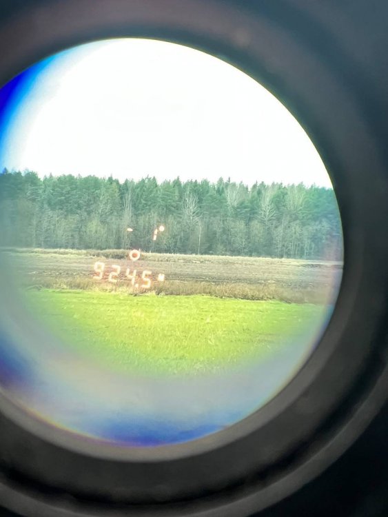

PRND21 Опубликовано: 5 ноября 2023 Автор Поделиться Опубликовано: 5 ноября 2023 Ну что ж, Наконец то выбрался пострелять. Нашел таки хорошую дистанцию в 924 метра. Погода что надо: пасмурно, порывистый ветерок 4-7 м/с слева. Гонг взял Ф30 см. Как раз одна угловая минута. Были сомнения, что не попаду, т.к. не была просчитана термозависимость пороха, а погода была холоднее, чем когда пристреливал. На всякий случай добавил два клика вверх, на предположительное падение скорости. Как оказалось зря, калькулятор выдал верный результат. Первые 5 выстрелов всплесков не было видно. Потом взял ниже, увидел всплеск, корректировка, еще один, и.. 3 подряд один за одним! расстояние между ними 10,6 см. Постояли, попили кофе. Поменялись с корректировщиком, ранее из подобного не стрелявшим. 5 минут инструктажа, первый промах, затем 3 подряд попадания. Стп только немного сместилась, но в габарите гонга. Оба довольные. Товарищ по ходу заразился неизлечимой тягой к стрельбе на далеко😈. 1 Ссылка на комментарий
PRND21 Опубликовано: 5 ноября 2023 Автор Поделиться Опубликовано: 5 ноября 2023 Про кронштейн еще хочется отметить. У меня шпур быстросъёмный. Оптику ношу отдельно. Пристрелка была на 100 метров и давно. Тут приехал в поле, накинул оптику, замерил, посчитал, накрутил поправки, и попало. Быстро съём радует. 1 Ссылка на комментарий

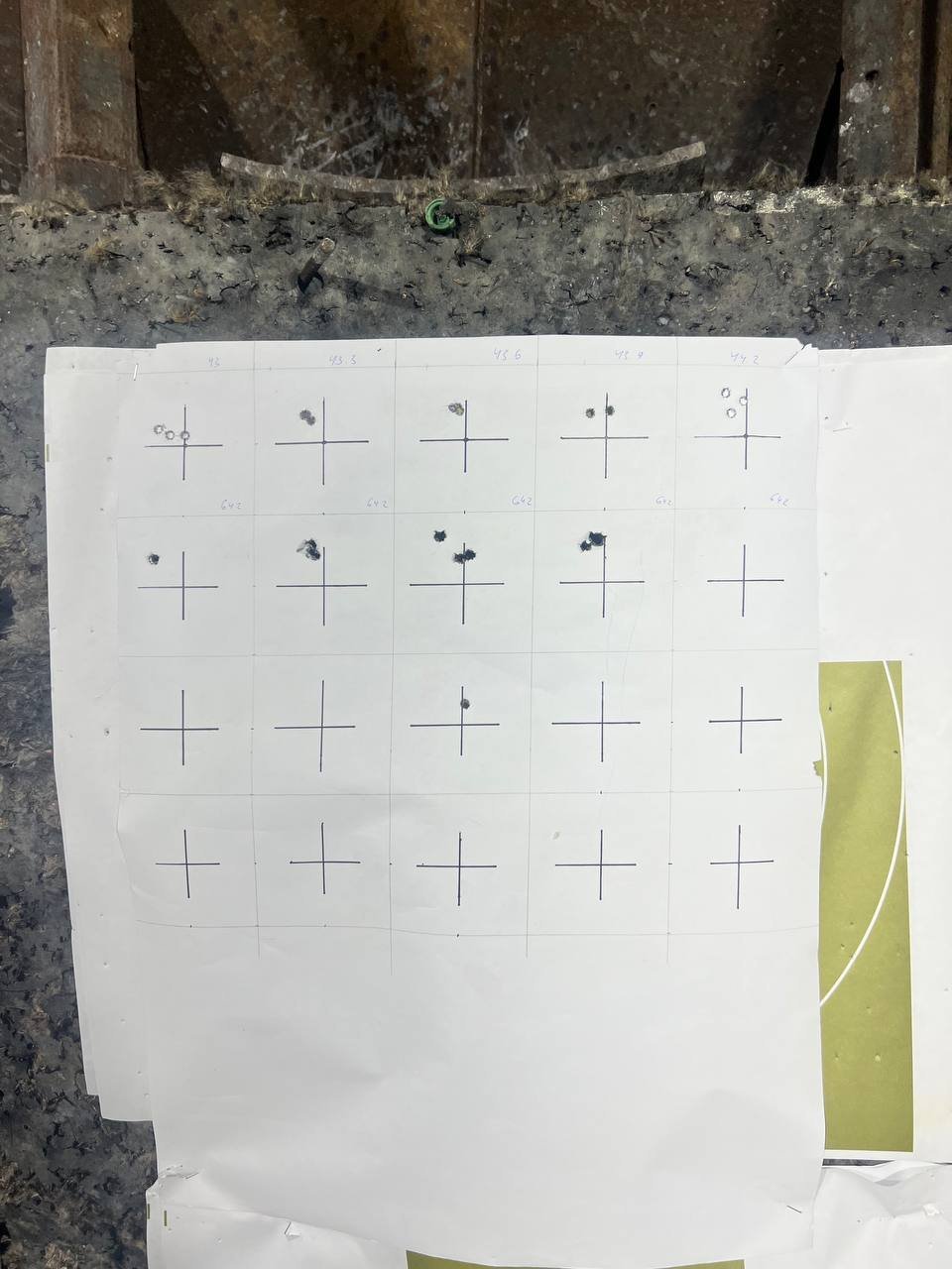

PRND21 Опубликовано: 13 мая 2025 Автор Поделиться Опубликовано: 13 мая 2025 Решил сменить пулю. Со 139 сценара перешёл на 136 сценар - Л. Начал настраивать, и даже как - то не интересно стало)) пара отрывов не в счёт, сам дёрнул. Настрел порядка 1000-1200 Первый ряд 003 от нарезов и 5 навесок 43 - 43,3- 43,6-43,9 -44,2. На четвертой дёрнул. Первую и последнюю отбросил. Второй ряд задвинул пулю еще на 003. В первой мишени загрязнитель. Третью тоже дернул. Последнюю отброшу, т.к. скорость при увеличении навески не растет. Попробую еще позадвигать пулю и посмотреть. Но результат радует. На 139 сценаре мучался. Ссылка на комментарий
Заурбек Опубликовано: 13 мая 2025 Поделиться Опубликовано: 13 мая 2025 Как раз искал информацию по нему. Какой калибр,скорости какие? Ссылка на комментарий
PRND21 Опубликовано: 13 мая 2025 Автор Поделиться Опубликовано: 13 мая 2025 6,5 Creedmoor 136 Scenar-L Ирбис 555 гильза Lapua SR капс Fiocci SR 43 gr - 837 m/s 43,3 gr - 850 m/s 43,6 gr- 855 m/s 43,9 gr- 868 m/s 44,2 gr- 870 m/s Ссылка на комментарий
