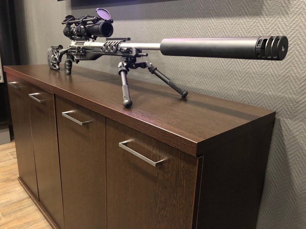

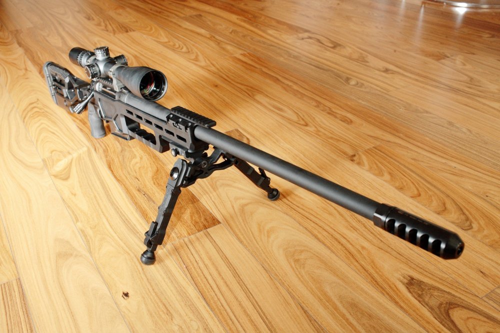

НСК-И Опубликовано: 2 июня 2023 Автор Поделиться Опубликовано: 2 июня 2023 (изменено) 3 часа назад, Varulf сказал: Игорь, будет ли обзор её по типу TRG 42 ? Беспока у меня еще нет. Есть МОК, обзор конечно, планирую. 338, твист 10, заводской нек, длина 26, импортный бланк, планка 30 моа, дульник, банка, вес в сборе 8.500, баланс в районе пульного входа. Это экспериментальная комплектация, как проверю и настрою, сделаю выводы и внесу корректировки (нек, длина ствола, твист).Хочу подобрать идеальную конфигурацию для пули 285 eldM Если следующий ствол будет 28, то и цевье сделаю длиннее на 5 см, такие возможности при заказе есть. Производитель идет на все пожелания заказчика! Изменено 2 июня 2023 пользователем НСК-И 2 Ссылка на комментарий

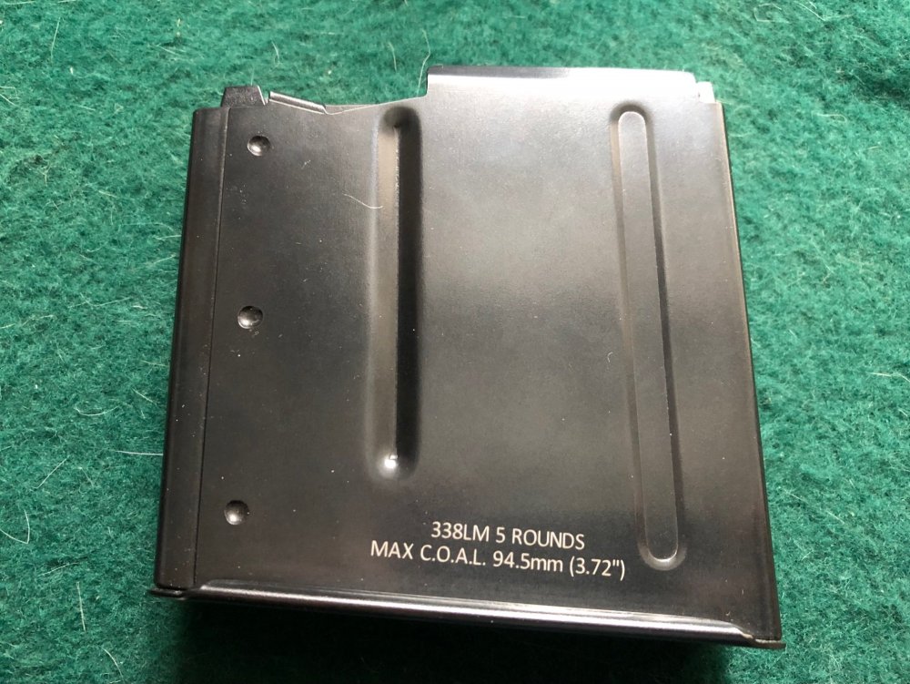

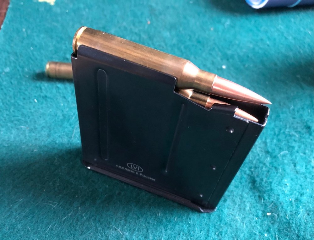

Al. Опубликовано: 7 ноября 2023 Поделиться Опубликовано: 7 ноября 2023 02.06.2023 в 12:21, НСК-И сказал: Есть МОК, обзор конечно, планирую. 338, твист 10, заводской нек, длина 26, импортный бланк, планка 30 моа, дульник, банка, вес в сборе 8.500, баланс в районе пульного входа. Это экспериментальная комплектация, как проверю и настрою, сделаю выводы и внесу корректировки (нек, длина ствола, твист).Хочу подобрать идеальную конфигурацию для пули 285 eldM А что там с магазином, позволяет он запускать тяжелые с магазина, какой максимум входит и объем 338 на 5 раундов или больше? Ссылка на комментарий
НСК-И Опубликовано: 7 ноября 2023 Автор Поделиться Опубликовано: 7 ноября 2023 (изменено) Магазин МОК для длинных патронов не подходит! Для пули 250 сценар подходит хорошо. На фото снизу в магазине под точенкой. Изменено 7 ноября 2023 пользователем НСК-И Ссылка на комментарий

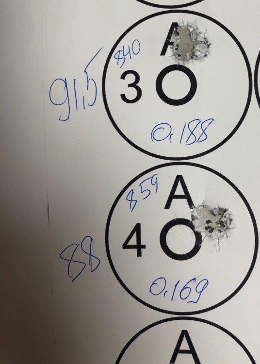

НСК-И Опубликовано: 8 ноября 2023 Автор Поделиться Опубликовано: 8 ноября 2023 (изменено) Что касается тяжелых пуль в 338, тут можно подискутировать 🙂 Из моих наблюдений 300 гр летят на скорости до 820, дальше передоз . Кучность при этом 0.3-0.4 моа, твист 9.35-9.5 250 сценар летит на скорости до 920, кучность при этом менее 0.2 моа, твист 10-12 и даже 9.35. При таком раскладе, мой выбор 250 сценар , вихта 165. Когда-нибудь соберусь и сделаю Кастом под эту пулю в Беспоке 🙂 Трехупорная группа, Бартлейн, длина 28, дульник, нек тесный 0.366, твист 12, Изменено 8 ноября 2023 пользователем НСК-И Ссылка на комментарий
