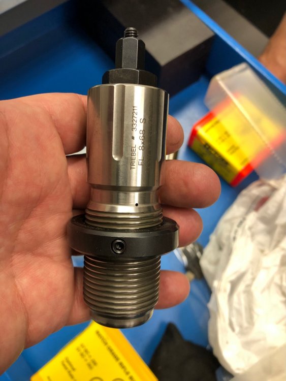

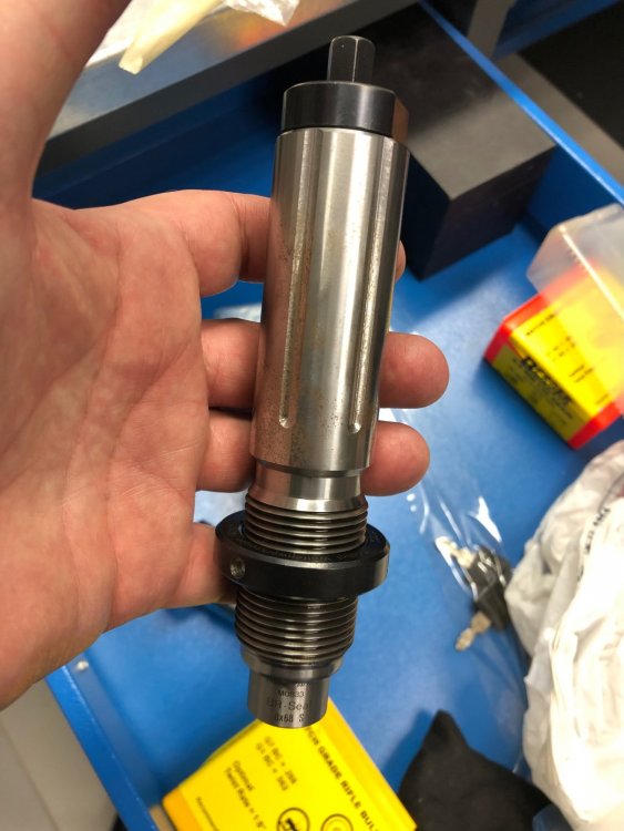

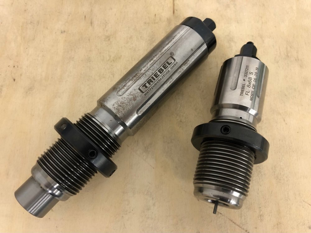

Alex-rally Posted October 31, 2023 Share Posted October 31, 2023 Всем привет! Стреляю с Blaser R8 6.5 PRC, родной ствол, пуля Hornady a-tip 153. Есть возможность приобрести матрицы Triebel моего калибра: TRIEBEL - FULL LENGTH SIZING DIE 6.5 PRC, TRIEBEL - BENCH REST NECKSIZING DIE 6.5 PRC и TRIEBEL - BENCH REST SEATING DIE 6.5 PRC (Hornady A-TIP 153). Одна фулсайз безбушинговая (бушинговых не делают), вторая нексайз с бушингом, третья посадочная. Вопрос - есть ли у кого опыт использования, все ли устраивает? Понимаю, что даже предварительные выводы будут понятны только после тестирования. Второй вопрос - каков порядок подготовки новой и стреляной гильзы с этим набором матриц? Точить шейку планирую. Как минимум для того, чтобы научиться правильно это делать. Думаю все-таки заказать в Дольфин топовую винтовку Ф-класса. Выступать планирую в Европе, не в России. Заранее всем спасибо за советы. Link to comment

НСК-И Posted October 31, 2023 Share Posted October 31, 2023 (edited) Были такие матрицы, красивые. Отказался и перешел на вилсон. Фулсайз бушинговый+ посадочная нажимная Вилсон, без микрометра . отказался по причине того, что в ассортименте нет нужных матриц. Если бушинговая, то нексайз, если фулсайз , то без бушинга. Всё не так, как должно быть. Edited October 31, 2023 by НСК-И Link to comment

НСК-И Posted October 31, 2023 Share Posted October 31, 2023 Еще у них резьба другая, приходится выкручивать ,,стакан,, из пресса, это вообще сильно напрягает . Link to comment
