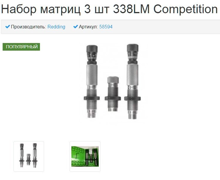

ViTT Опубликовано: 7 июля Поделиться Опубликовано: 7 июля Приветствую. Иногда у меня возникают споры по поводу формовки гильз по патроннику и последующему использованию фулл матриц. По идее мы формуем гильзу и потом используем нексайз матрицу. Или же заказываем кастомную по своему патроннику. Или же матрицы вилсон не обжимают гильзы в заводской размер? Ссылка на комментарий
НСК-И Опубликовано: 7 июля Автор Поделиться Опубликовано: 7 июля (изменено) 3 часа назад, ViTT сказал: Иногда у меня возникают споры по поводу формовки гильз по патроннику и последующему использованию фулл матриц. Очень странно, вопрос с матрицами закрыт очень давно. 3 часа назад, ViTT сказал: По идее мы формуем гильзу и потом используем нексайз матрицу. На первом выстреле гильза меняет размеры, на втором-третьем формуется по патроннику. Нексайз матрицу не используем никогда, она сразу убивает гильзу, гильза не дышит и начинает дубеть, выходит из строя через 5-6 циклов. 3 часа назад, ViTT сказал: Или же заказываем кастомную по своему патроннику. Или же матрицы вилсон не обжимают гильзы в заводской размер? В большинстве случаев достаточно заводской бушинговой фулсайз матрицы Вилсон. Вообще бренд не важен, важно, как матрица работает. Правильная бушинговая фулсайз матрица не должна добавлять биение, должна опускать плечи, обжимать верх гильзы в диапазоне 0.001-0.002, низ гильзы в диапазоне 0.0006-0.001. Бренд не важен. Если есть возможность заказать матрицу по своему патроннику, по стреляным гильзам из своего патронника это приветствуется. Но повторюсь, в большинстве случаев бушинговый фулсайз Вилсон закрывает вопрос на 100% Изменено 7 июля пользователем НСК-И Ссылка на комментарий
ViTT Опубликовано: 9 июля Поделиться Опубликовано: 9 июля (изменено) Нексайз матрицу не используем никогда, она сразу убивает гильзу, гильза не дышит и начинает дубеть, выходит из строя через 5-6 циклов. - отжиг же придумали люди. :) зы, просто когда я в 15 году интересовался 338 темой, после заказа на орсисе. Я по советам на ганзе купил именно такие матрицы, бушинговые с неком. А фулл там простая болванка. Я редко стреляю 338 (пули дороги) но в силу количества гильз у меня еще и по третьему циклу они не пошли.:) Изменено 9 июля пользователем ViTT дополнение Ссылка на комментарий
НСК-И Опубликовано: В четверг в 05:47 Автор Поделиться Опубликовано: В четверг в 05:47 Комплект из двух матриц закрывает вопрос на 100% на любом калибре. Фулсайз бушинговый+посадочная нажимная Вилсон, без микрометра . Проверено многократно! Ссылка на комментарий
ViTT Опубликовано: В четверг в 07:37 Поделиться Опубликовано: В четверг в 07:37 Ну, закрывает , да. Но дело в том, что Вас (давно) читают люди. Не всё видимо читают, поэтому и остаются вопросы. Когда я изучал начальные вопросы по релоуду- четко усвоил. Вот у меня есть полуатомат в 308 (ар10) Туда нужно фуллсайз. Гильзы вылетают огнянные- в отжиге не нуждаются. Если делать нек- они еле вылетают, или же вообще прихватываются затвором образуя печную трубу. Вот есть болт в 338 : там я делаю нек - и так как гильзы у меня лежат без циклов годами, отжигаю их. (300шт) . В ТОМ числе и потому, что набор матриц реддинг (фото выше) предлагает мне работу чисто с нековой матрицей. Боди матрица- это что то жесткое, туда гильза толком не лезет.:) Наверное всеж от патронника зависит, закрывает фуллматрица все вопросы или нет. Мне вон гильзы 338 подарили- они стрелянные даже близко не лезут в мой патронник.:) И после нека тоже. Ссылка на комментарий
НСК-И Опубликовано: В четверг в 07:37 Автор Поделиться Опубликовано: В четверг в 07:37 21 час назад, ViTT сказал: отжиг же придумали люди. 🙂 Отжиг вопрос вообще не решает . Гильза, без фулсайза дубеет по низу и затвор просто начинает клинить. С каждым циклом , без фулсайза , гильза становится другой, все гильзы в партии становятся разные . Не важно какая гильза выходит после выстрела , важно какая она перед выстрелом . После фулсайза все гильзы одинаковые , гильза дышит и отжиг ей по большому счету и не нужен. Ссылка на комментарий
НСК-И Опубликовано: В четверг в 07:43 Автор Поделиться Опубликовано: В четверг в 07:43 2 минуты назад, ViTT сказал: Мне вон гильзы 338 подарили- они стрелянные даже близко не лезут в мой патронник.:) И после нека тоже. С чужими гильзами нужно быть очень внимательным. С помощью фулсайз матрицы нужно опустить плечи и заставить затвор нормально закрываться . Проверить каждую гильзу затвором и только после этого применять на своем оружии. Очень много случаев , когда чужая гильза заклинивала в патроннике. Ссылка на комментарий
PRND21 Опубликовано: В четверг в 18:24 Поделиться Опубликовано: В четверг в 18:24 12 часов назад, НСК-И сказал: Комплект из двух матриц закрывает вопрос на 100% на любом калибре. Фулсайз бушинговый+посадочная нажимная Вилсон, без микрометра . Проверено многократно! Пользуюсь двумя матрицами вилсон. Стрелянная гильза имеет на дульце биение 0,01мм. А после фуллсайза бушингово 0,1мм почти. что я с ним не делал, затягивал, ослаблял.. не помогает. Стал поворачивать гильзу и второй раз прогонять. Получилось добиться 0,05мм биения. Меньше никак. Что посоветуете? пресс ультрамаг Ссылка на комментарий
НСК-И Опубликовано: В пятницу в 01:56 Автор Поделиться Опубликовано: В пятницу в 01:56 7 часов назад, PRND21 сказал: Стал поворачивать гильзу и второй раз прогонять. Получилось добиться 0,05мм биения. Заменить бушинг на другой, заменить матрицу. Ссылка на комментарий
