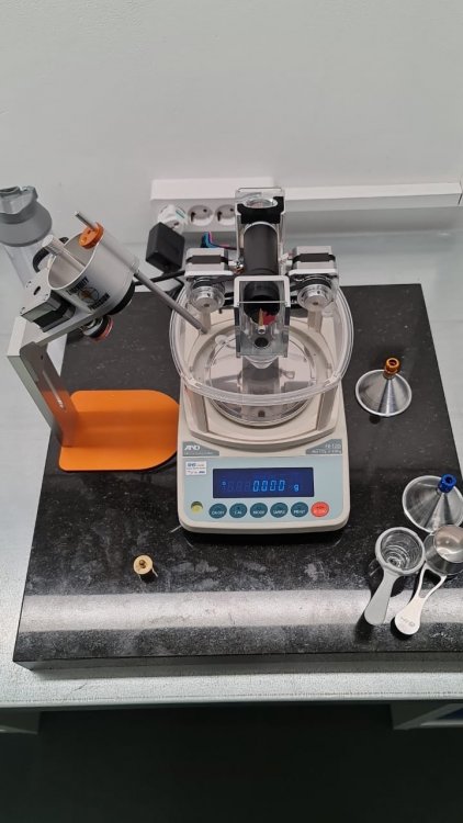

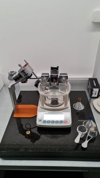

НСК-И Опубликовано: 1 июля Поделиться Опубликовано: 1 июля (изменено) Всё меняется, улучшается. На видео, очередной девайс для высокоточной посадки капсюля. Изменено 4 августа пользователем НСК-И 1 Ссылка на комментарий

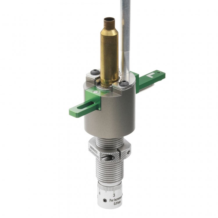

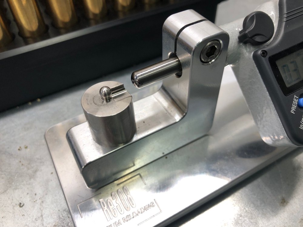

MID Опубликовано: 2 июля Поделиться Опубликовано: 2 июля (изменено) Надеюсь, Игорь будет не против, по капсюляторам добавлю еще один интересный вариант - Капсюлятор Derraco Engineering (на американском рынке у производителя название Ugly reloading). Принцип схожий, но вставляется в стандартный пресс. В России пока видел только в Re308. Сравнить с представленным выше по техническим характеристикам, к сожалению, не могу, потому что оба стоят многовато по мнению моей жабы, но этот вариант стоит в 3 с лишним раза дешевле, чем представленный выше (60 против 200), так что, возможно, кому-то будет интересно, если качество будут схожее выдавать. Прикрепляю видео по работе с данным капсюлятором (судя по всему, видео от производителя) и видео сравнения двух капсюляторов. Изменено 2 июля пользователем MID Ссылка на комментарий
НСК-И Опубликовано: 2 июля Автор Поделиться Опубликовано: 2 июля (изменено) Вот еще полезный гаджет.Высокоточный триклер. Триклер огонь! Закрывает вопрос на 100% Изменено 25 сентября пользователем НСК-И Ссылка на комментарий

DastarD Опубликовано: 26 июля Поделиться Опубликовано: 26 июля (изменено) 02.07.2024 в 11:03, MID сказал: Надеюсь, Игорь будет не против, по капсюляторам добавлю еще один интересный вариант - Капсюлятор Derraco Engineering (на американском рынке у производителя название Ugly reloading). Принцип схожий, но вставляется в стандартный пресс. В России пока видел только в Re308. Сравнить с представленным выше по техническим характеристикам, к сожалению, не могу, потому что оба стоят многовато по мнению моей жабы, но этот вариант стоит в 3 с лишним раза дешевле, чем представленный выше (60 против 200), так что, возможно, кому-то будет интересно, если качество будут схожее выдавать. Прикрепляю видео по работе с данным капсюлятором (судя по всему, видео от производителя) и видео сравнения двух капсюляторов. Приобрел Derraco Engineering. Вчера первый раз пробовал работать. Неоднозначное впечатление. Если использовать импортные капсюли, то нормально сажает. Немного непривычно махать ручкой пресса для капсюлирования ))) Я приобретал в первую очередь для КВБ. Всю жизнь стрелял CCI во всех калибрах и использовал капсюлятор K&M. Никаких особых нареканий не было. Но сейчас цены на CCI взлетели, а я начал больше стрелять. Решил попробовать перейти на КВБ. Мы все знаем, что для того, чтобы КВБ работал штатно, его необходимо плющить. После посадки КВБ в 150 гильз K&M натирались нормальные такие мозоли (надо давить сильно). Теперь про Derraco Engineering. Чуда не произошло. Чтобы плющить КВБ, необходимо довольно сильно давить на ручку пресса. При этом, микрометр необходимо закручивать полностью, чтобы выбрать ВЕСЬ свободный ход. И то: плющится капсюль не так сильно, как на K&M (позже фото пришлю). И микрометр не нужен от слова "совсем" становится. Капсюльное гнездо обработано фрезой K&M. Теперь думаю: неужели придется покупать 21st Century?! Изменено 26 июля пользователем DastarD Ссылка на комментарий
PRND21 Опубликовано: 26 июля Поделиться Опубликовано: 26 июля А зачем специальный капсюлятор? В реддинге ультрамаге уже встренный есть, удобно и усилие большое развивает Ссылка на комментарий
DastarD Опубликовано: 26 июля Поделиться Опубликовано: 26 июля 21 минуту назад, PRND21 сказал: А зачем специальный капсюлятор? В реддинге ультрамаге уже встренный есть, удобно и усилие большое развивает Видимо, потому что не у всех Redding Ultramag Ссылка на комментарий

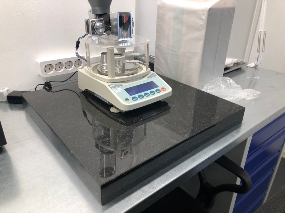

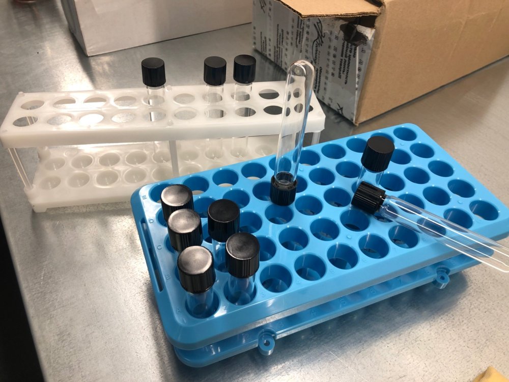

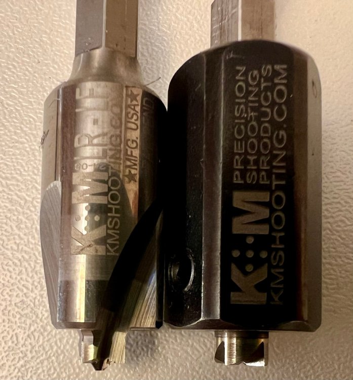

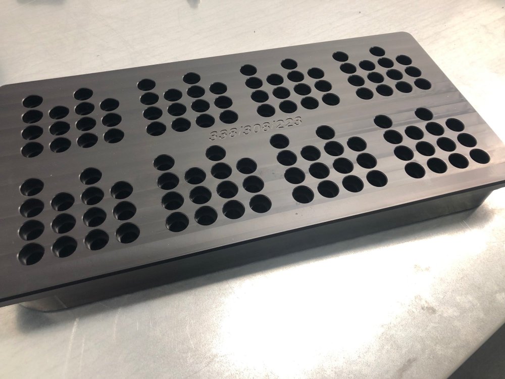

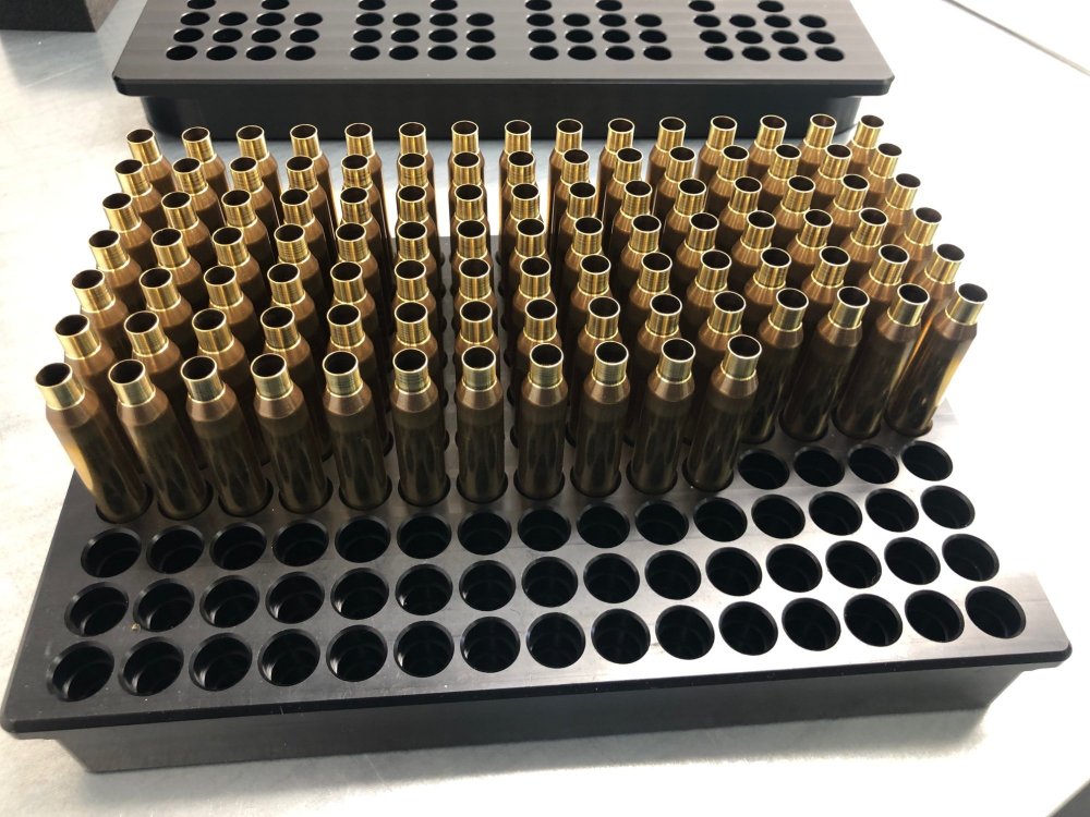

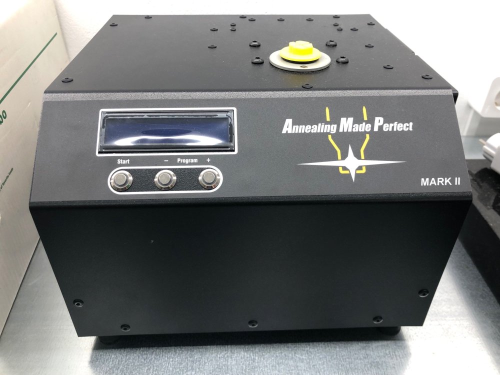

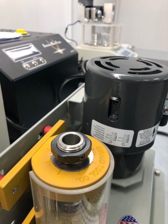

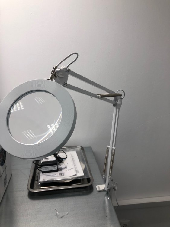

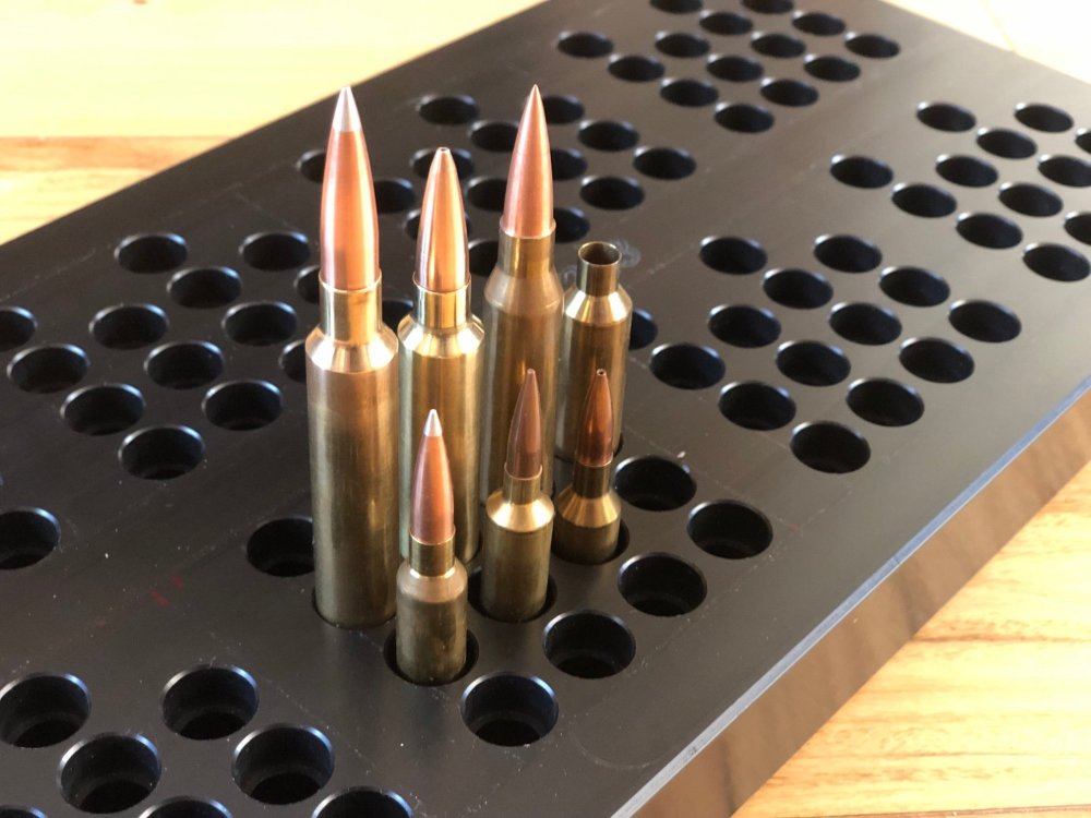

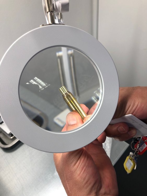

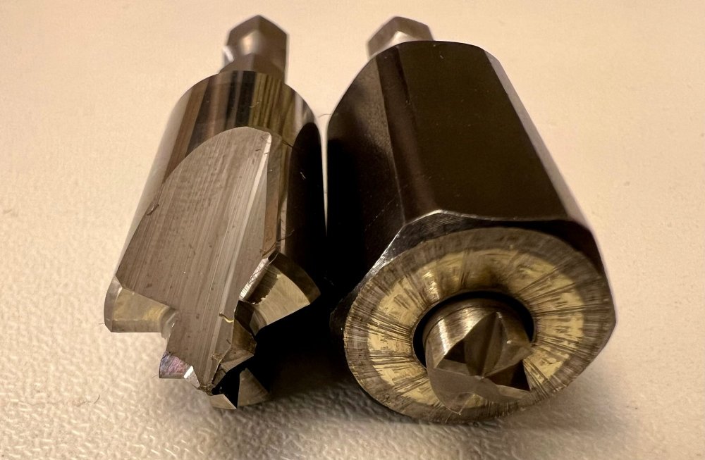

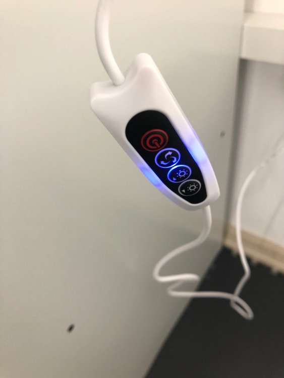

НСК-И Опубликовано: 29 июля Автор Поделиться Опубликовано: 29 июля (изменено) Лайфхак . #1 чтобы не тратить время на работу с весами в тире, гораздо проще навески сделать дома и засыпать в стеклянные колбы. Это здорово экономит время! Колбы продаются в магазинах медтехника. Подобрать можно под любой обьем пороха . #2 При использовании триммера Giraud можно ( нужно) использовать прокладки Скиппа Отто. Для начала нужно поменять родную гайку и поставить гайку с возможностью затяжки. А дальше всё просто , сразу подкладываем под гайку прокладку 0.010 и настраиваем на легкое касание фрезы с дульцем гильзы . Контрим гайку и появляется возможность регулировать ( опускать гильзу) с шагом 0.001 меняя прокладки . Очень удобно ! #3 После индукционного отжига даем гильзам ,, отдохнуть,,24 часа( не меньше ), с гильзами ничего не делаем после отжига, они просто лежат и стабилизируются ( кристаллическая решетка). #4 Увеличилка. Несколько вариантов подсветки, увеличение , удобное крепление . #5 Стабилизирующая плита из мрамора, очень тяжелая. #6 Мультикалиберная подставка для гильз. Есть обычные Есть для настройки. 4 навески по три выстрела, 2 загрязнителя . Очень удобно ! Подставка изготавливается под любые 3-4 размера гильз.Отверстие под гильзу Мультикалиберное. #7 Измерительная головка Mitutoyo прямая и конусная . Работают оба варианта, но лучше конусная. Конус Изменено 1 августа пользователем НСК-И Ссылка на комментарий
VORAX Опубликовано: 30 июля Поделиться Опубликовано: 30 июля 19 часов назад, НСК-И сказал: После индукционного отжига даем гильзам ,, отдохнуть,,24 часа( не меньше ), с гильзами ничего не делаем после отжига, они просто лежат и стабилизируются ( кристаллическая решетка). Интересная рекомендация, раньше ни где не попадалась. Так скоро дойдем до низкотемператуного отпуска, после отжига 🙄 Ссылка на комментарий
НСК-И Опубликовано: 30 июля Автор Поделиться Опубликовано: 30 июля 7 минут назад, VORAX сказал: раньше ни где не попадалась. Мне один знакомый, который реально в теме, сказал, что индукция это зло, ундукция убивает гильзу и сокращает ресурс! И как с этим жить? 😂 Ссылка на комментарий
VORAX Опубликовано: 30 июля Поделиться Опубликовано: 30 июля 1 минуту назад, НСК-И сказал: Мне один знакомый, который реально в теме, сказал, что индукция это зло, ундукция убивает гильзу и сокращает ресурс! И как с этим жить? 😂 Продаем АМР и живем дальше счастливо 😅 Ссылка на комментарий
НСК-И Опубликовано: 30 июля Автор Поделиться Опубликовано: 30 июля 3 минуты назад, VORAX сказал: 5 минут назад, НСК-И сказал: Продаем АМР и живем дальше счастливо 😅 Как раньше ! Раньше как-то жили , без отжига , без индукции. Кстати, на гильзы Петерсон, производитель дает гарантию 20 циклов. Про отжиг производитель ничего не говорит. Что-то в этом есть 😎 Ссылка на комментарий

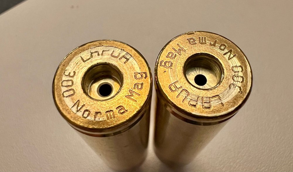

НСК-И Опубликовано: 23 октября Автор Поделиться Опубликовано: 23 октября Гильзы. По слухам очень крепкие . https://alphamunitions.com/product-category/brass/page/2/ Ссылка на комментарий
VORAX Опубликовано: 23 октября Поделиться Опубликовано: 23 октября 23 минуты назад, НСК-И сказал: Гильзы. По слухам очень крепкие . https://alphamunitions.com/product-category/brass/page/2/ Lapua уже не в лидерах? Ссылка на комментарий
НСК-И Опубликовано: 23 октября Автор Поделиться Опубликовано: 23 октября Время на месте не стоит, появились новые гильзы. Ребята знают на чем делать акцент . Из топов сейчас Лапуа, Петерсон и эти новые. Пока так. Кто из них лучший, сказать не могу. Все на первом месте ! 1 Ссылка на комментарий

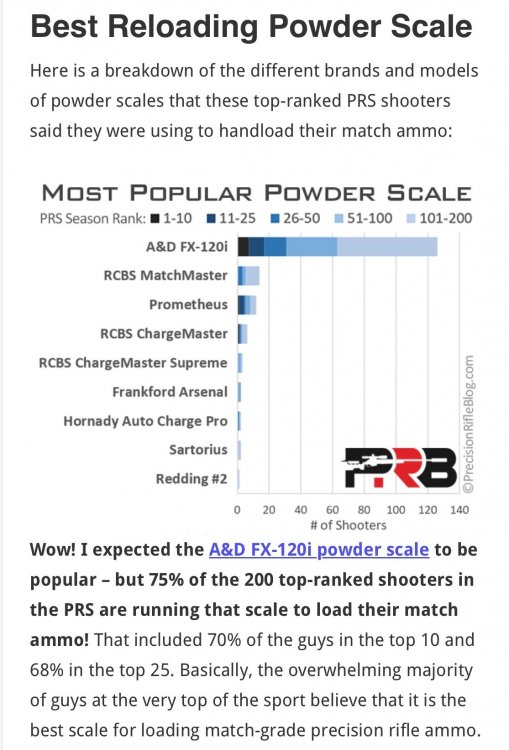

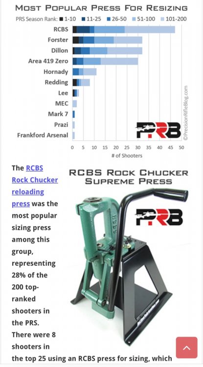

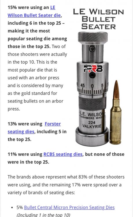

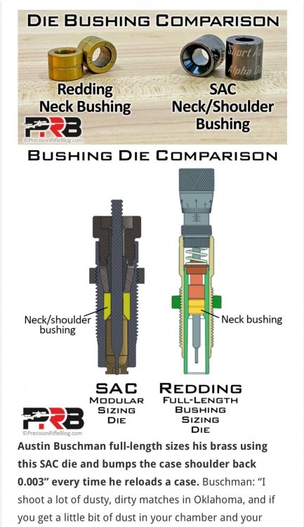

НСК-И Опубликовано: вчера в 06:26 Автор Поделиться Опубликовано: вчера в 06:26 (изменено) Интересная информация, самые популярные изделия ( пресс, матрицы и так далее)по мнению авторитетного ресурса. https://precisionrifleblog.com/2024/10/27/best-reloading-presses-dies-what-the-pros-use/?jetpack_skip_subscription_popup Изменено вчера в 07:33 пользователем НСК-И Ссылка на комментарий
