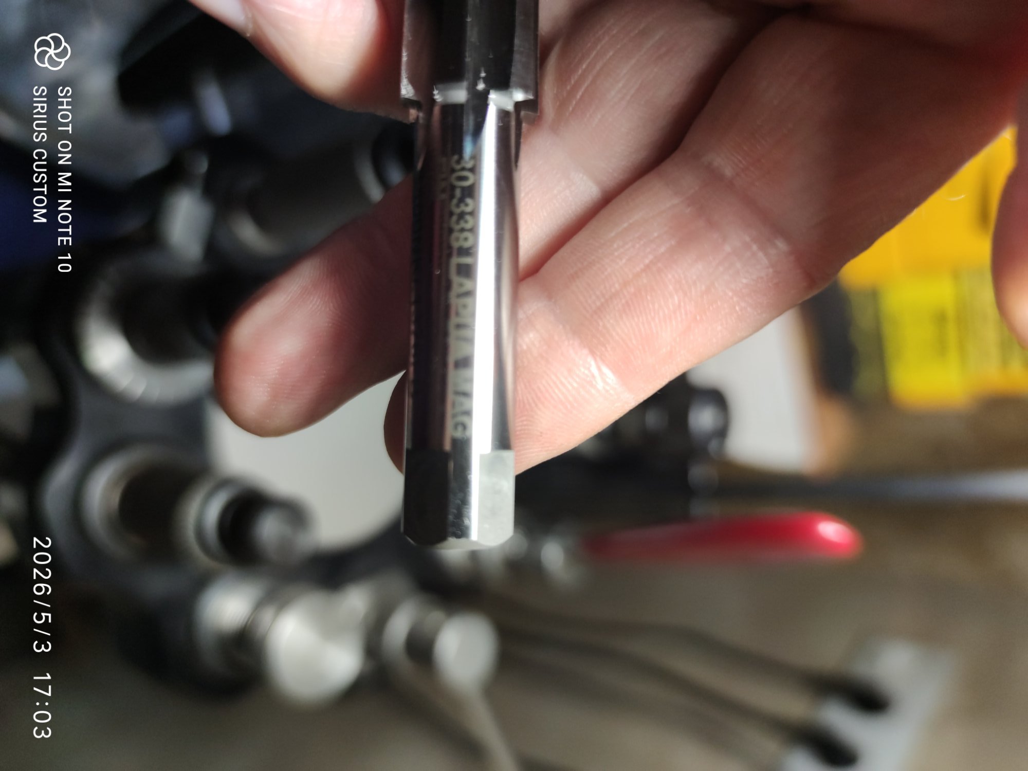

NORD Posted May 3 Share Posted May 3 Ну и соответственно кто использует данное железо и на каких комплектюющих. Link to comment

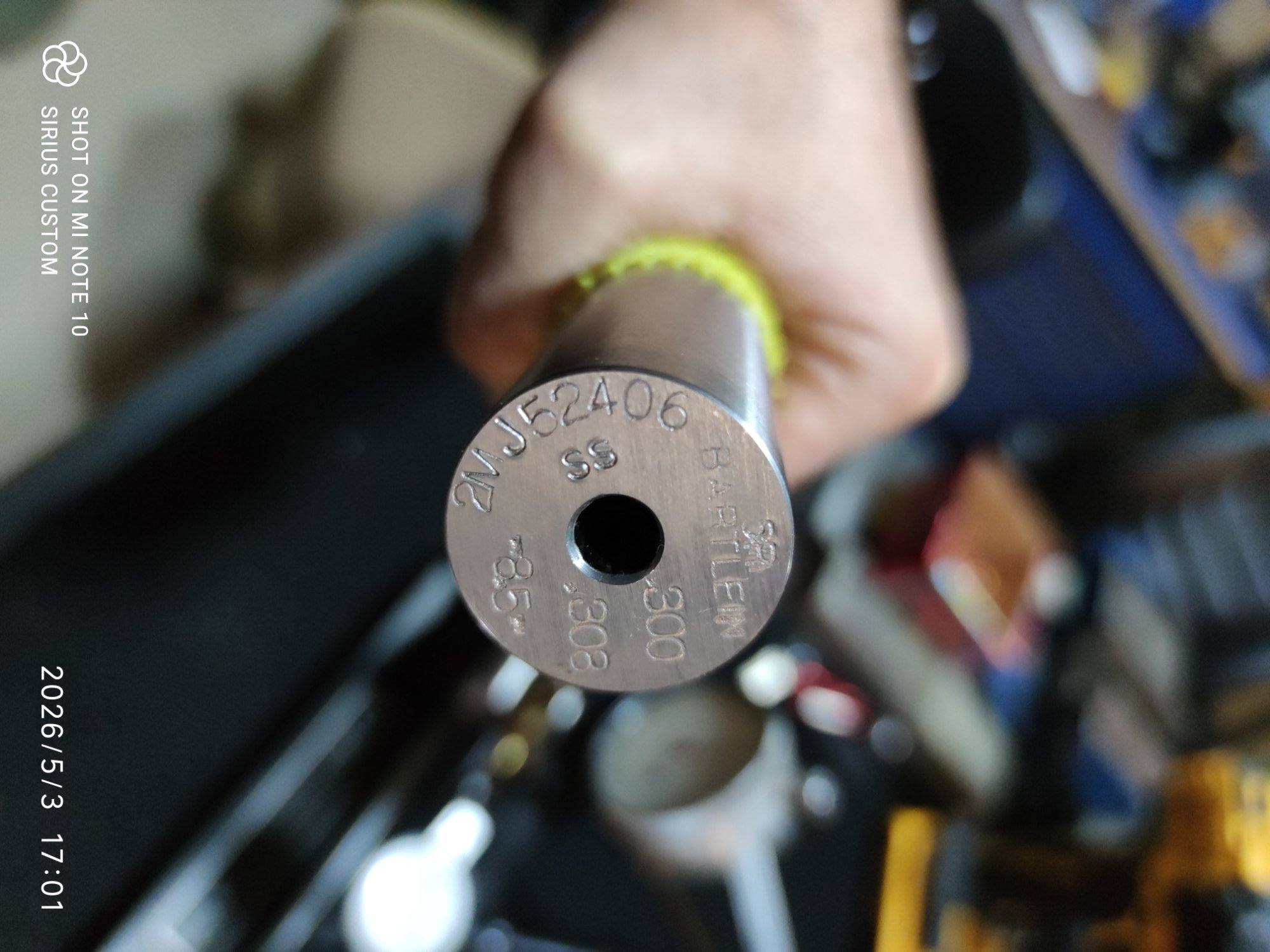

NORD Posted May 3 Author Share Posted May 3 (edited) Потихоньку строим винтовку Edited May 3 by NORD Link to comment

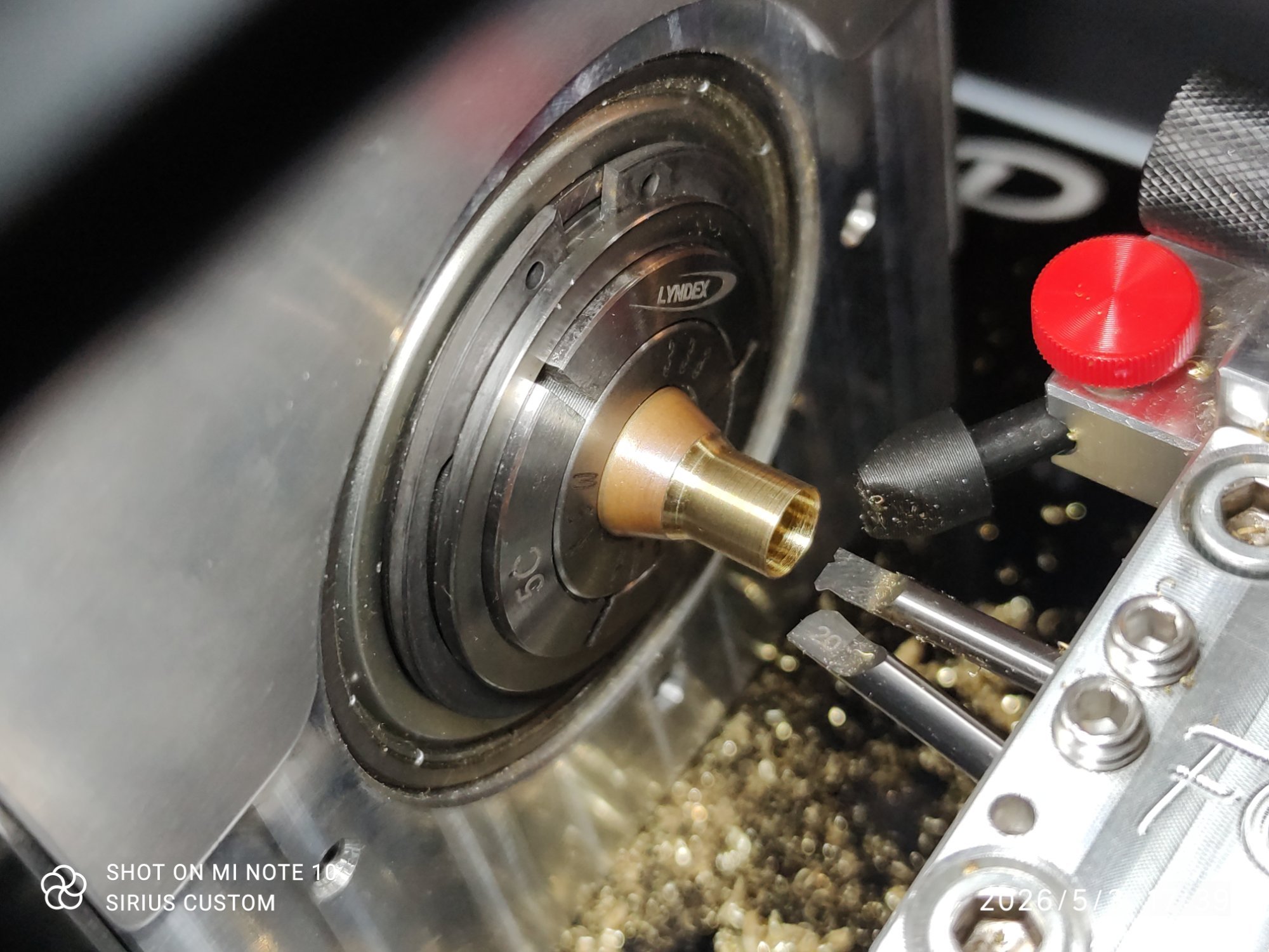

NORD Posted May 3 Author Share Posted May 3 (edited) Гильзы из 338 lm пережимаем в 308 , будущий nek .341 проточка. Будет в два цикла первая до раздутия и вторая уже основная по размеру проситься 12.5 чисто с наружи 100% изнутри на 80% итд . Edited May 9 by NORD Link to comment
НСК-И Posted May 3 Share Posted May 3 Получается точить этой точилкой и выходить в нужный размер ? Link to comment

NORD Posted May 8 Author Share Posted May 8 Приветствую.Вижу возникли вопросы по поводу моего выбора бланка с шагом 8.5 вместо 8.0 под 250-грановый снаряд. Хочу аргументировать это решение, исходя из задач проекта на дистанциях 2500–3000 метров.Выбор 8.5 твиста для 30-дюймового Bartlein 5R — это не компромисс, а расчет на основе следующих факторов:Гироскопическая стабильность и «кивание» пули.При начальной скорости 930 м/с пуля Corbin 250 gr с алюминиевым носом 0.500" имеет центр тяжести, смещенный назад. Расчетный фактор стабильности (\(S_{g}\)) на 8.5 твисте составляет порядка 1.6. Это «золотая середина» для ELR. Твист 8.0 на таких скоростях переваливает за 1.8–1.9, что на нисходящей траектории (2.5+ км) часто ведет к потере БК из-за того, что пуля не успевает «кивать» носом вслед за вектором скорости, увеличивая угол атаки.Целостность оболочки J4.Мы работаем на предельных оборотах (порядка 240 000 об/мин). Лишняя радиальная нагрузка от 8-го твиста — это ненужный риск деформации или разрыва тонкостенной матчевой оболочки. 8.5 дает необходимую стабилизацию, не перегружая конструкцию пули центробежной силой.Трансзвук и дозвуковая зона.На дистанции 3 км пуля большую часть пути идет на дозвуке. Мой опыт (и практика ELR) показывает, что избыточное вращение на дозвуковом участке часто усиливает прецессию. Связка 8.5 твиста и RBT-хвоста (Rebated Boat Tail) призвана обеспечить максимально «чистый» переход через звуковой барьер и стабильный полет в разреженном потоке.Ресурс и работа с N570.Порох N570 крайне агрессивен к пульному входу. Геометрия 5R в сочетании с чуть более пологим 8.5 шагом позволяет снизить термическую и механическую нагрузку на поля нарезов при работе с экстремальной поперечной нагрузкой нашего «лома» (SD .376). Лишнее трение 8-го твиста нам здесь только в минус.Резюме:8.5 твист выбран для получения максимально высокого «реального» БК на всей траектории, а не только на первых 500 метрах. Система строится как сбалансированный инструмент для работы «за горизонт», где важнее предсказуемость поведения пули на дозвуке, чем избыточный гироскоп на старте. 04.05.2026 в 01:05, НСК-И сказал: Получается точить этой точилкой и выходить в нужный размер ? Да , достаточно адекватно. 1 Link to comment
NORD Posted May 9 Author Share Posted May 9 (edited) Оружейная платформаКалибр: .30-338 Lapua Magnum (Wildcat). Выбран из-за максимального объема гильзы, позволяющего разогнать тяжелую пулю до 910+ м/с.Ствол: Bartlein R5 (5R rifling), длина 30 дюймов. Длина необходима для полной утилизации энергии медленногорящих порохов (типа VihtaVuori N570).Твист: 1:8.5. Сверхбыстрый шаг нарезов критически важен для стабилизации сверхдлинной пули весом 250 гран на трансзвуковом и субзвуковом участках траектории (2000–3000 м).Патронник: Neck ..340 проточка дульца гильзы на 0.0135" Обеспечивает минимальный зазор ( 0.0025 ") и идеальную соосность пули с каналом ствола.2. Спецификация пули: .308 / 250gr Hybrid-S9 RBT8-CB Tip-ELRПроектируемая пуля превосходит существующие серийные аналоги и солиды за счет следующих решений:Вес 250 гран: Максимально возможная инерция для .30 калибра. Использование свинцового сердечника позволяет сохранить компактность при огромном весе (в отличие от монолитных солидов).Оживал Hybrid-S9: Сочетание тангенциального профиля (стабильность посадки/джампа) и секантного радиуса в 9 калибров. Это минимизирует лобовое сопротивление и максимизирует БК.Носик Tip-ELR (.500 Aluminum): Сверхдлинный алюминиевый наконечник радикально удлиняет пулю, смещая центр тяжести назад, что улучшает стабильность в вязком воздухе на дозвуке.Хвостовик RBT8 (Rebated Boat Tail 8°): Ступенчатый хвост с углом 8 градусов — золотая середина между аэродинамикой и чистотой выхода из ствола. Ступенька эффективно отсекает пороховые газы, исключая дестабилизирующий «пинок».Основание Concave Base (CB) 1.0 мм: Параболический «кратер» глубиной 1 мм в донце.Функция 1: Обтюрация — газы распирают юбку, исключая прорыв газов.Функция 2: Аэродинамика — создание «воздушного замка», снижающего донное сопротивление (Base Drag) на дистанциях за 2 км.Технология Core Bonding: Принудительная склейка свинца и оболочки исключает микро-смещения сердечника при вращении 250 000+ об/мин.3. Расчетные показатели (Модель 4DOF / 890 hPa)Начальная скорость: 900–915 м/с.Баллистический коэффициент: Ожидаемый G7 BC в районе 0.465–0.480 (выше, чем у Hornady A-Tip).Дистанция прямого сверхзвука: ~2100–2200 м.Вертикальная поправка на 3000 м: ~50–55 MIL (в зависимости от итоговой навески).Стабильность: Благодаря твисту 8.5 и смещенному вперед центру тяжести (за счет Tip .500 и Concave Base), пуля сохраняет осевую устойчивость при падении скорости до 260 м/с.4. Требуемое оборудование (Corbin -H Series)Для реализации проекта необходим пресс CSP-2 Mega Mite и кастомный набор матриц RBTO-4-H, включающий пуансоны для формирования параболической выемки в донце и соосной установки алюминиевого носика.Этот комплекс является техническим максимумом для 30-го калибра. Ps.в далеком 2015 уже был у меня опыт изготовления пули в 243 калибре с носом из алюминия . Есть пост . Edited May 18 by NORD Link to comment
NORD Posted May 18 Author Share Posted May 18 10.05.2026 в 01:06, НСК-И сказал: В какой размер точите стенку дульца? Вариант 1 (Основной)Толщина стенки дульца: 0.0135"Диаметр готового патрона: 0.335"Бушинг (натяг 0.002"): .333Зазор в патроннике: 0.005"Вариант 2 (Запасной — если латунь тонкая)Толщина стенки дульца: 0.0130"Диаметр готового патрона: 0.334"Бушинг (натяг 0.002"): .332Зазор в патроннике: 0.006" Link to comment
НСК-И Posted May 18 Share Posted May 18 Натяг 0.002 многовато . Начать лучше с 0.001 , если будет мало , перейти на 0.002. При зазоре 0.006 можно задействовать промежуточный бушинг , чтобы не травмировать дульце . нек 0.341, бушинг 0.332=0.009 нек 0.341, бушинг 0.333=0.008 Для дульца это тяжело и лучше использовать промежуточный бушинг. ИМХО. Link to comment

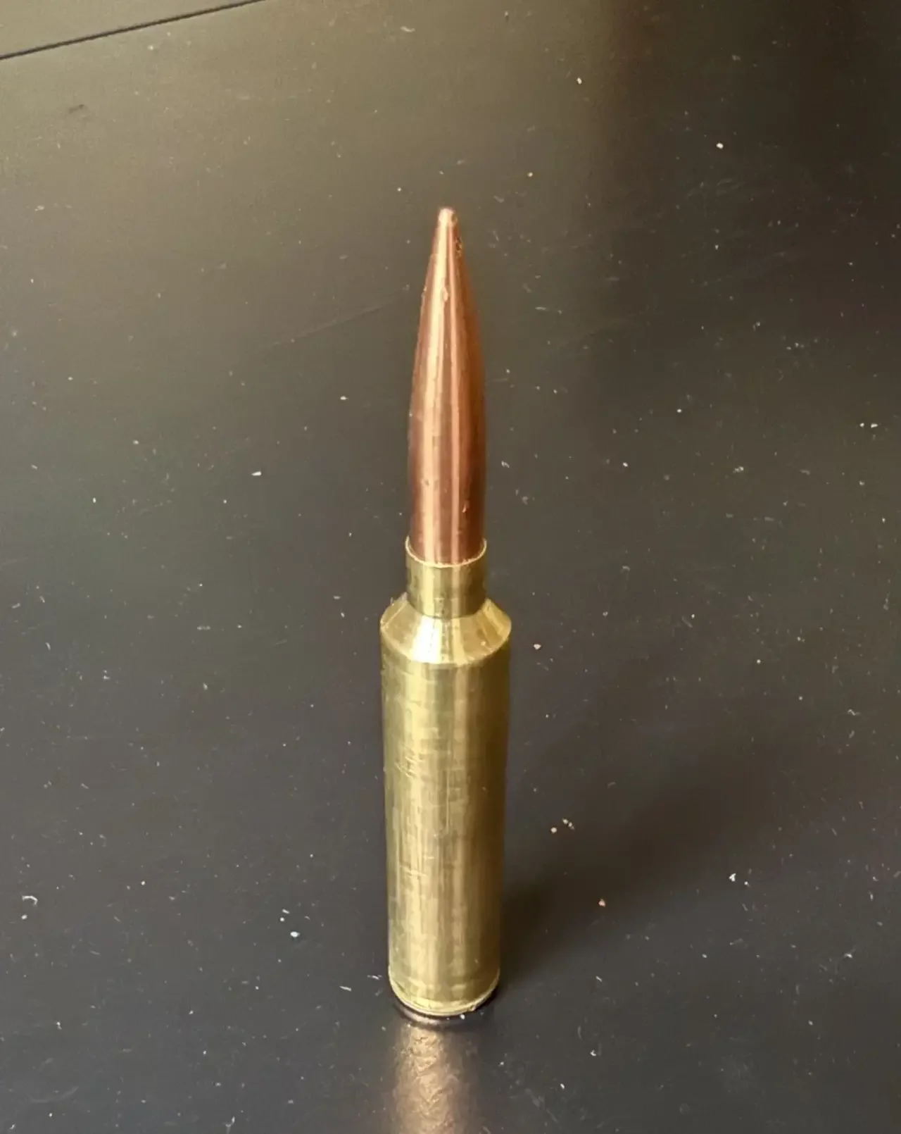

НСК-И Posted September 27 Share Posted September 27 (edited) 09.05.2026 в 11:05, NORD сказал: 30-338 Lapua Magnum (Wildcat). На фото 30-338 Wildcat полностью отформованная гильза (6 циклов), плечи 40, твист 8 выбран как универсальнй для любой погоды, пуля 250 Бергер, посадка на ФТЗ, нек тесный (0.336) Очень интересный патрон, готовимся потиxоньку к настройке. Edited September 27 by НСК-И Link to comment
VIKTOR Posted September 27 Share Posted September 27 Балистика схожа с .300 Lapua Magnum или превосходит ? Link to comment
НСК-И Posted September 27 Share Posted September 27 1 час назад, VIKTOR сказал: Балистика схожа с .300 Lapua Magnum или превосходит ? Надеюсь, что превзойдет. Тесты еще не проводили. Link to comment
VIKTOR Posted October 30 Share Posted October 30 (edited) Нарезали патронник, под плечи 40 градусов, фрезой от Acley ? Сколько циклов (выстрелов) сделали, для достижения полной формовки стандартной гильзы по патроннику, с 40 градусными плечами, четыре раза достаточно ? Edited October 30 by VIKTOR Link to comment
НСК-И Posted October 31 Share Posted October 31 20 часов назад, VIKTOR сказал: четыре раза достаточно ? Четыре раза минимум . Для формовки нужен отдельный ствол нарезанный той же разверткой . Link to comment
VIKTOR Posted October 31 Share Posted October 31 Это для сохранения ресурса основного ствола ? Link to comment
НСК-И Posted November 1 Share Posted November 1 22 часа назад, VIKTOR сказал: то для сохранения ресурса основного ствола Гильза на первом выстреле меняется в размерах , формуется по патроннику на 3-4 выстреле . В импрувте сложнее , чуть больше выстрелов нужно делать для полной формовки . Если нужен результат , нужно идти на жертвы. В идеале иметь отдельный ствол для формовки , он заказывается сразу с основным . Обычно, это тонкий коротыш, его не нужно чистить . Второй вариант , это просто умерший ствол который работает формовочным стволом . Link to comment
