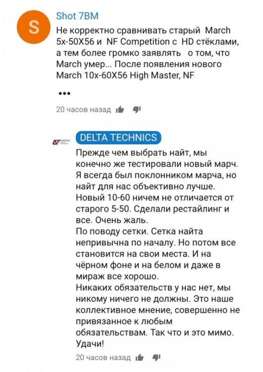

То что Женя остановился всеравно на найте:)это говорит только о его выборе и не более .Знаю людей которые просто пищат :) от Марча серии НМ
Что касается найта компетишн , это идеальный прицел по всем показателям.
Что касается сетки , это всегда индивидуальный выбор, нужно тестировать , смотреть на мишень в разных условиях. К сожалению не всегда в линейке сеток есть нужная сетка. Если бы у найта была поднятая сетка ( как у Марча) найт был бы лучшим прицелом на все времена :)( по моей шкале)
А сейчас мне для ррс приходится ещё и Марч докупить и только из за сетки .хотя в наличии есть прекрасный найт постоянник.
  • Ответы 234
лично я не услышал, что он сравнивал НОВЫЙ марч.
он говорит, что у них старый 5-50, и они взяли потестить найт 15-55 и он им понравился.
про новый марч серии НМ ничего не услышал.
смотрю в его сторону)
То что Женя остановился всеравно на найтеэто говорит только о его выборе и не более
Естественно, но и с ним результаты более чем:)

Если для ф класса или дальнего бенчреста ,есть смысл посмотреть в сторону компетишина.ИМХО
согласен, он даже дешевле будет, но хочется универсальности)
марк бывает с подсветкой, вдруг пригодится) ну и труба там 34, хочется универсальности с остальными прицелами и кольца есть как раз на 34мм.
