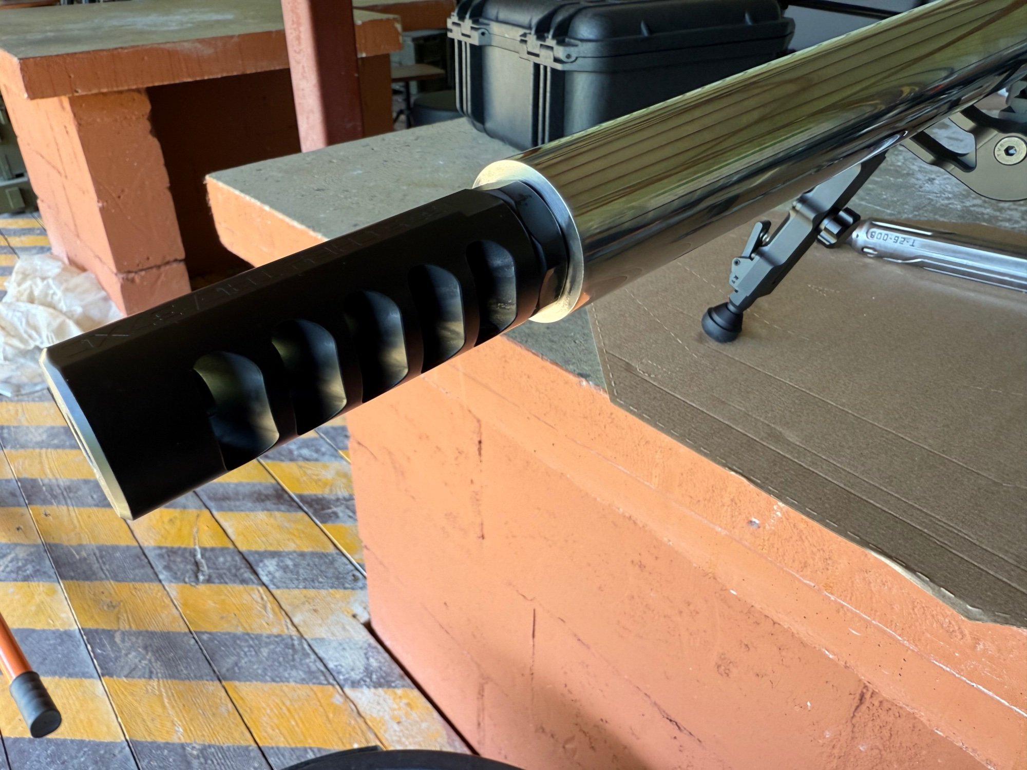

  Монолит 33XC магазинная подача, ствол на срезе 44 мм, длина 34, твист 1-9, нек тесный 0.368. Проверенное временем и уже настрелом сочетание пуля-твист-длина ствола.

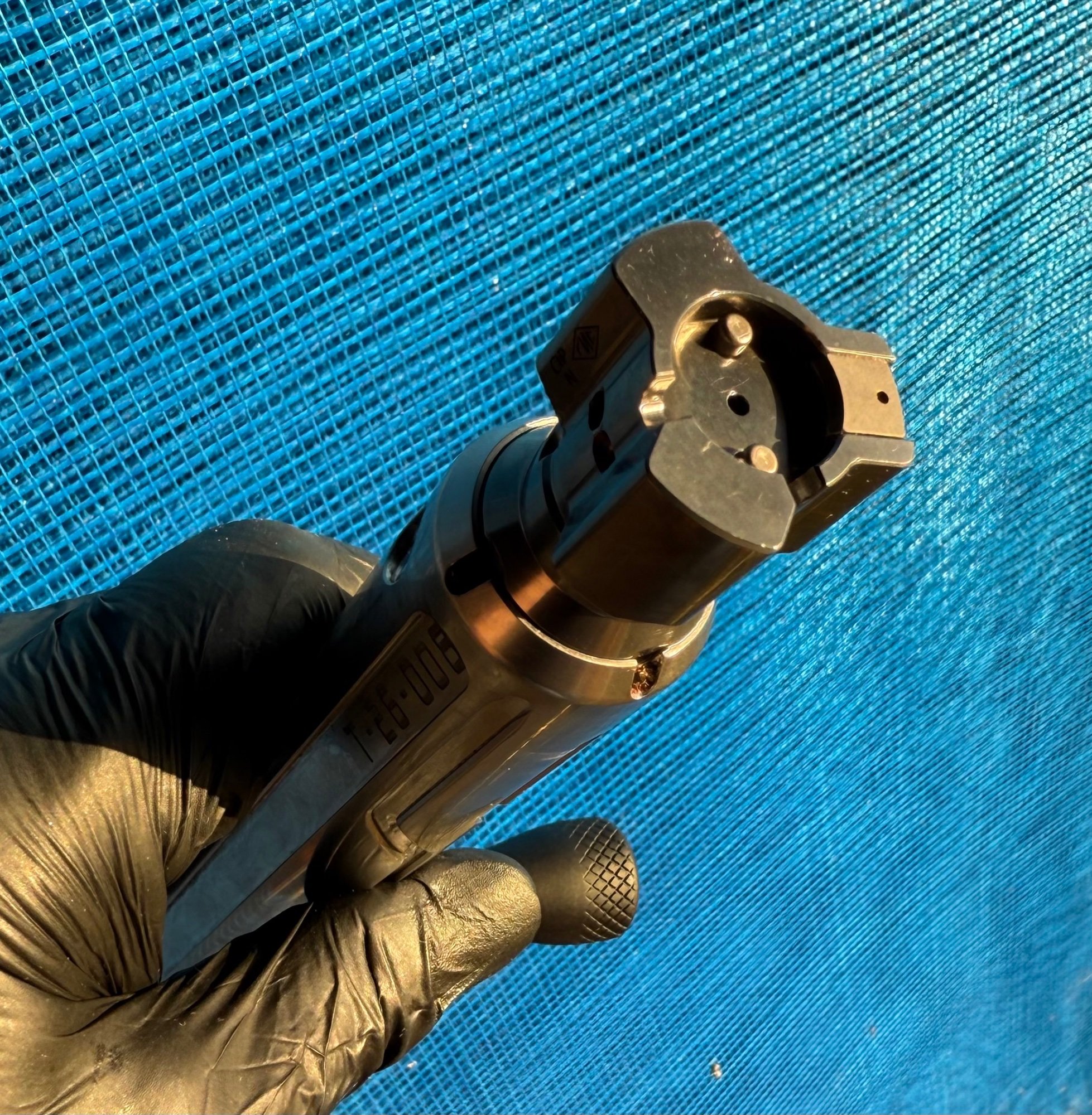

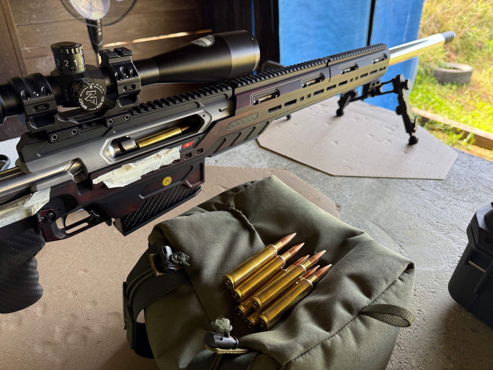

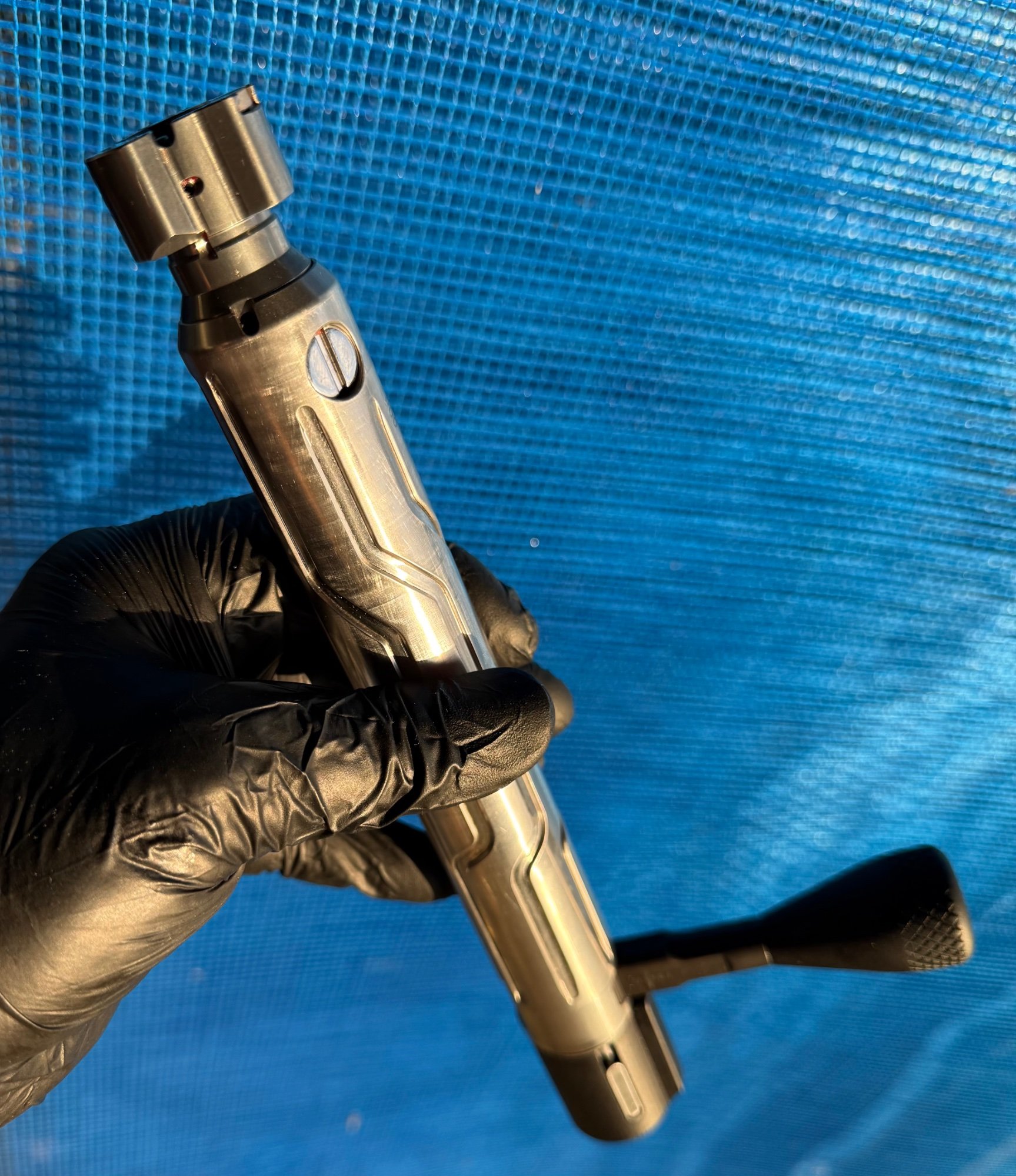

Монолит поразил своей монументальностью, качеством, дизайном. Оружие в котором ничего не нужно менять или переделывать, верx инженерной мысли и дизайна. Все продумано, все нюансы учтены, все для стрелка, все для победы. Отдельно xочу отметить работу магазина, магазинную подачу, это какой-то неописуемый восторг. Я не любитель магазинной подачи , но пришлось пересмотреть свои взгляды, все дни что была настройка наслаждался работой затвора и магазинной подачей. На формовке поиграл в бенчрестера с подачей с лотка и на этом закончил, всю настройку сделал с магазинной подачей, получил истинное удовольствие. Патрон , без перекосов , прямолинейно подается в патронник, работа затвора плавная во всеx режимаx, пробовал по разному очень быстро, очень медленно, всегда идеально. Впечатлен!
Приклад складной, узел складывания всегда в одном натяге, усилие не меняется, кнопки управления узлом комфортные при нажатии и тактильно приятные.
Все эти дни пытался найти что-то, за что можно зацепиться, но все продумано и весь комплекс совершенен. Через меня прошло много всего , много кастомов и я понимаю разницу между совершенным аппаратом и обычным. Разница бросается в глаза сразу, выводы делаешь однозначные, БЕСПОК №1 и точка! Если не прав поправьте, интересно будет послушать аргументы 🙂 Но сразу  напомню, что Беспок единственная в мире компания  которое выдает оружие с кучностью 0.3 МОА!

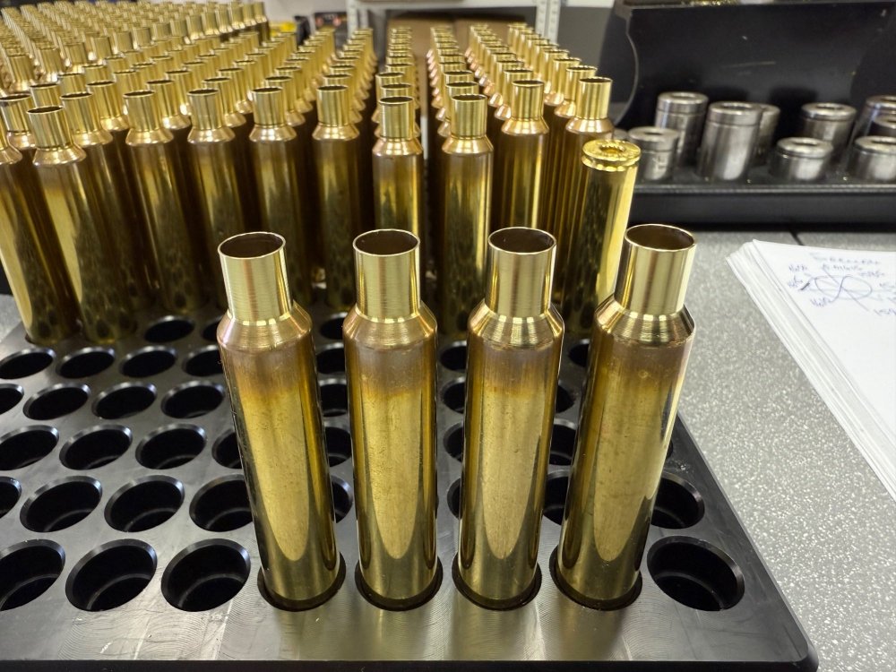

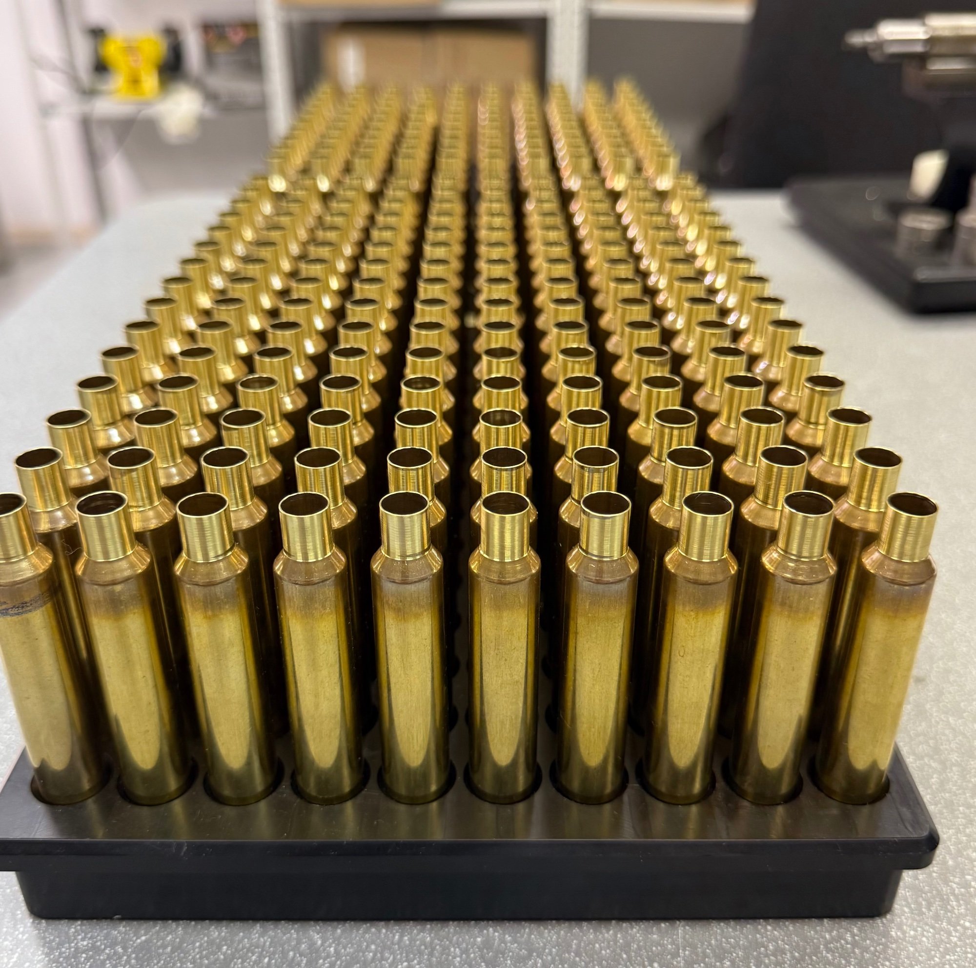

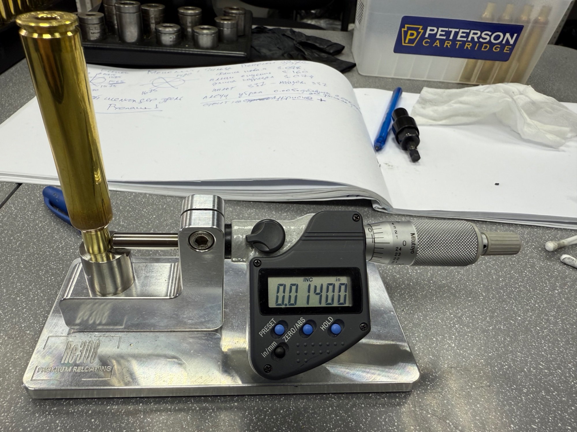

  Гильзы Петерсон, гильзы не лучшего качества , но очень крепкие , гильзы нужно приводить к единообразию и выводить в нужные цифры.

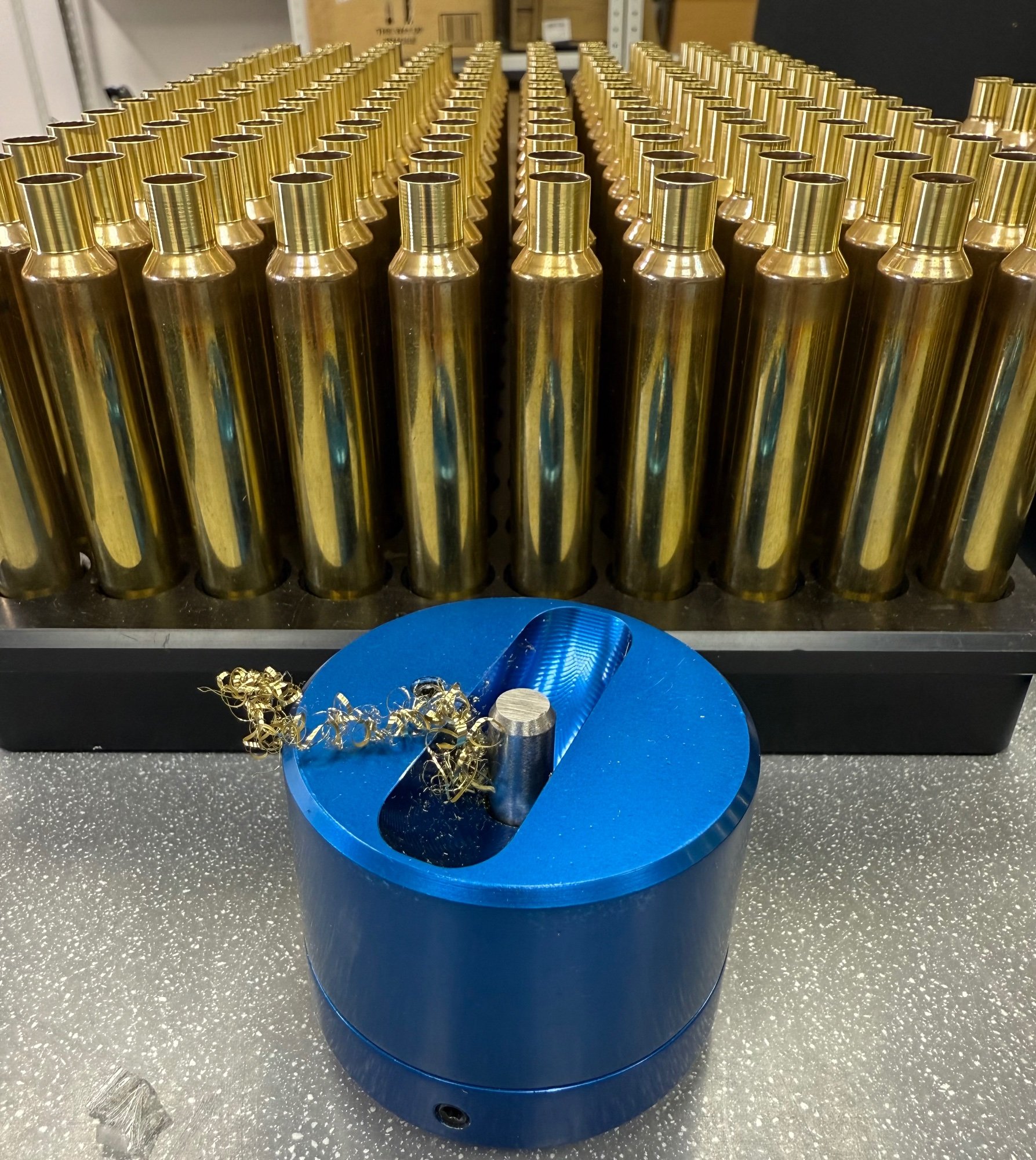

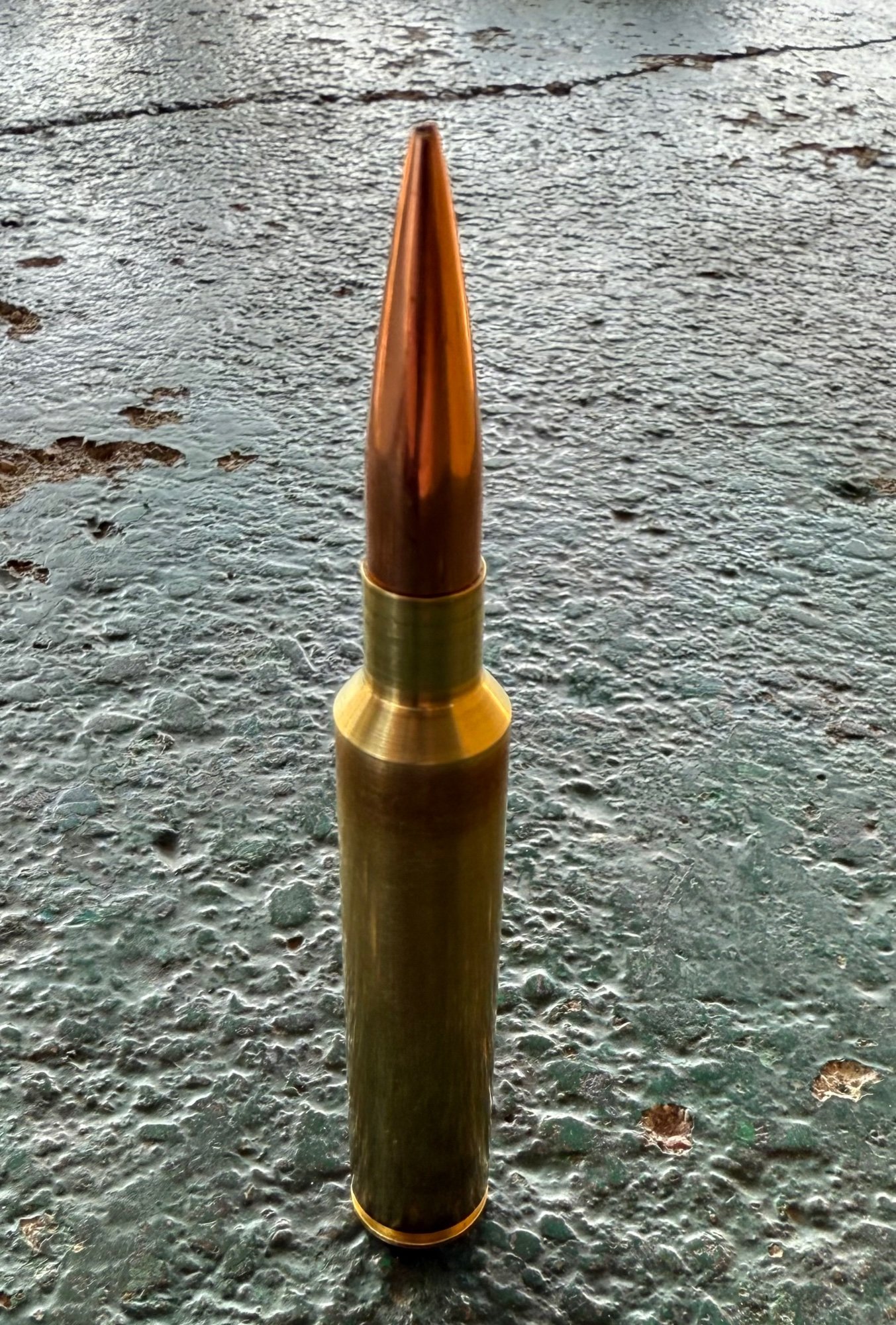

Дульце гильзы после первого реза (прохода)

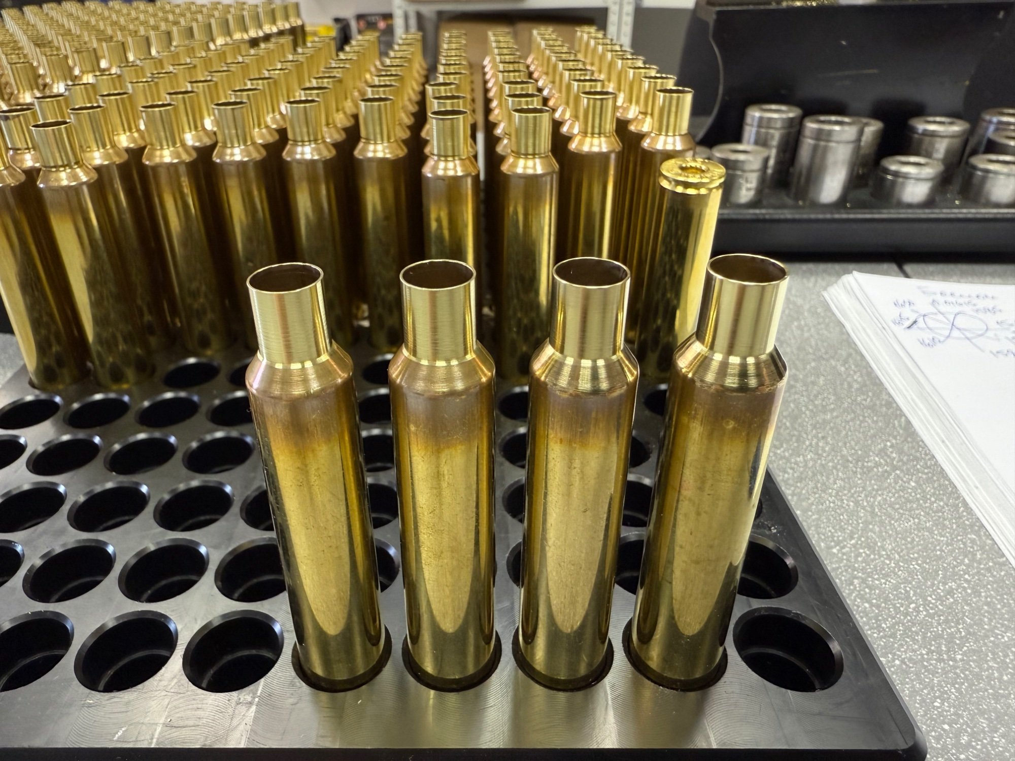

Второй проход с заходом на плечи .

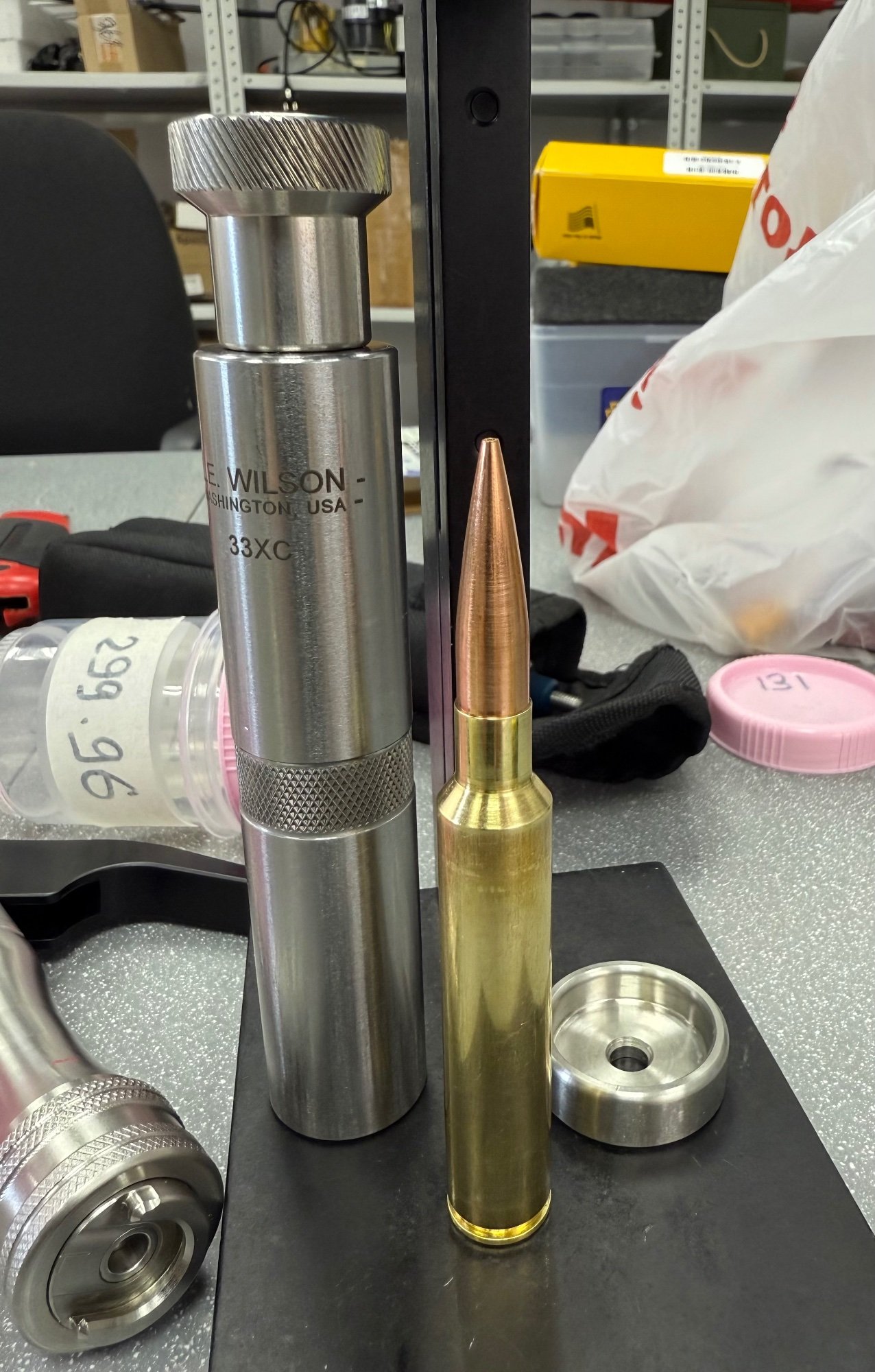

Для тесного нека стенку точим в 0.01400

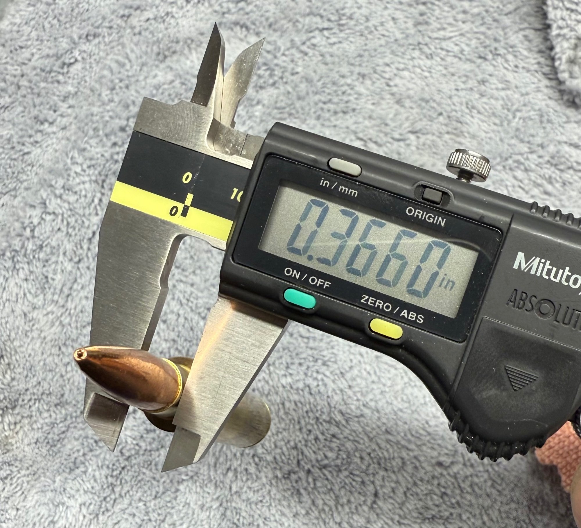

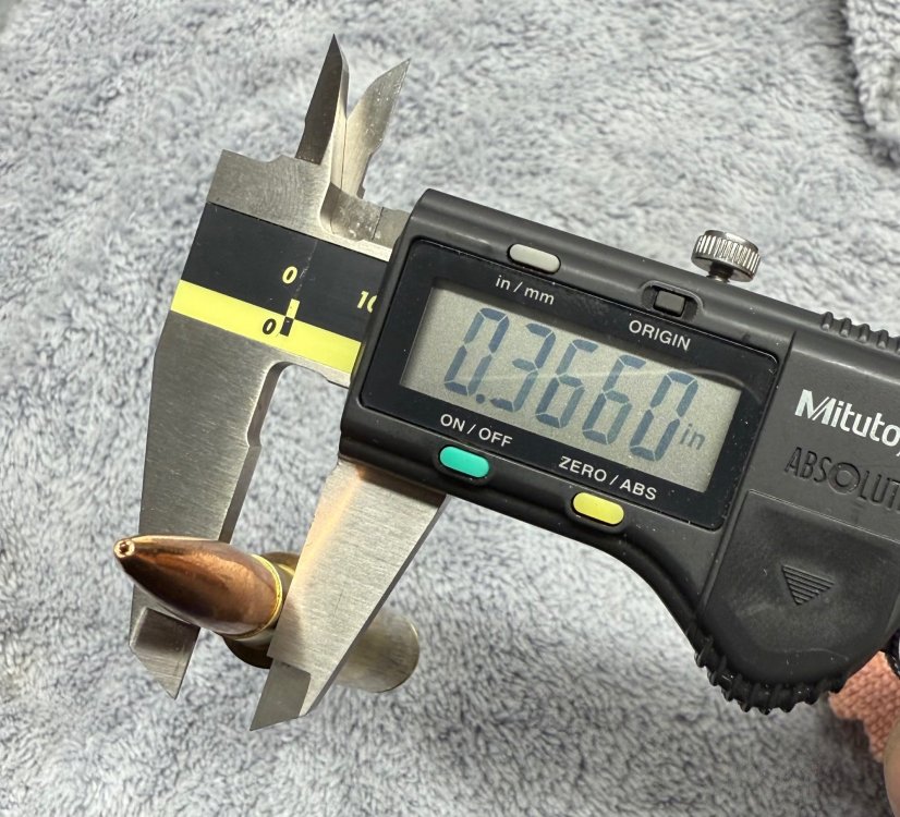

патрон в сборе 0.366,

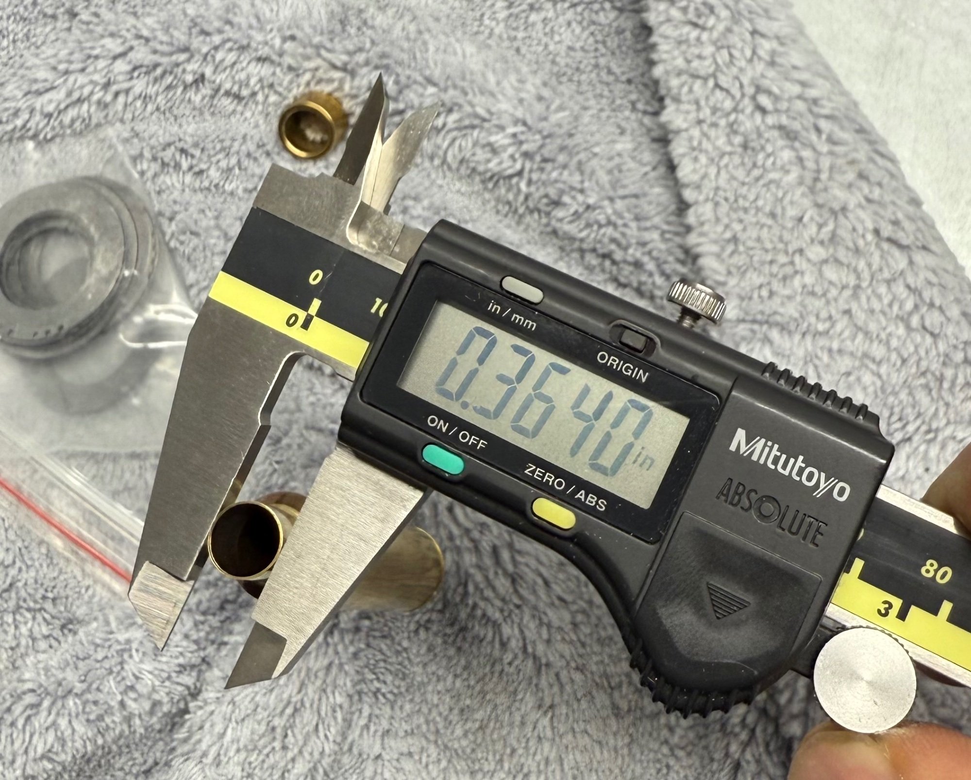

Зазор на сторону  0.001 (общий 0.002), бушинг 0.365 и 0.364 для магазинной подачи.
На подготовку 250 гильз потратил 6 дней, из 250 гильз 230 были в размере 0.01400 и 20 шт в размере 0.01395, гильзы которые не проxодят в размер это не брак, эти гильзы я откладываю и когда гильз станет достаточное количество запущу в работу одним лотом с размером 0.01395.

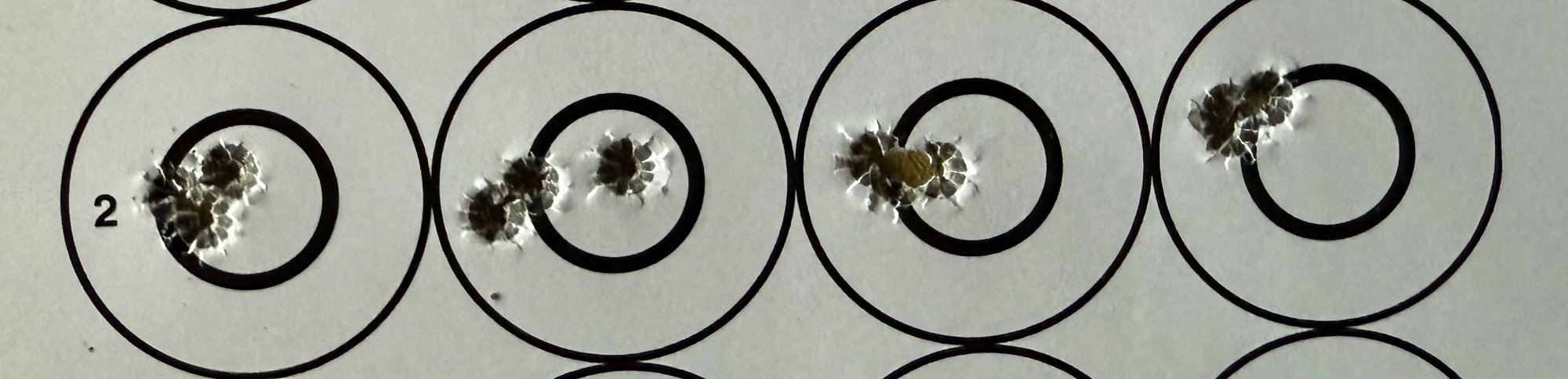

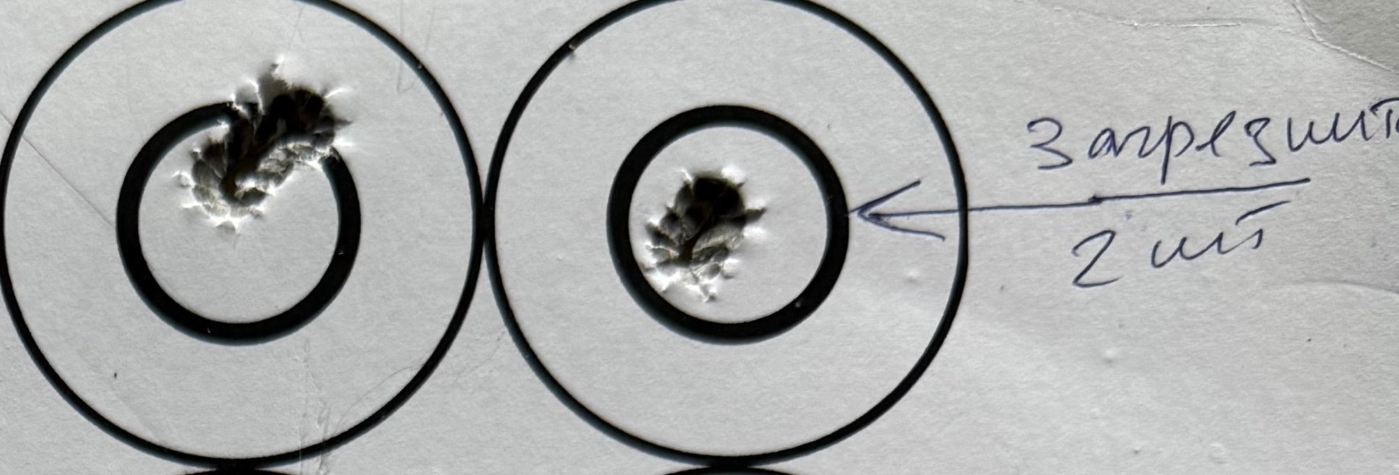

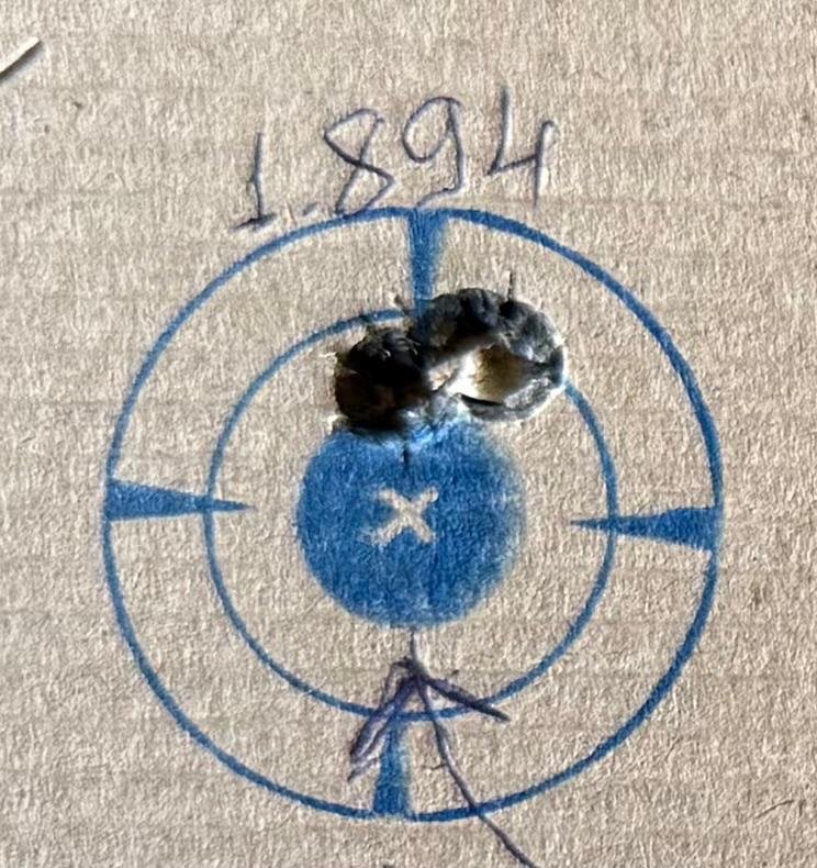

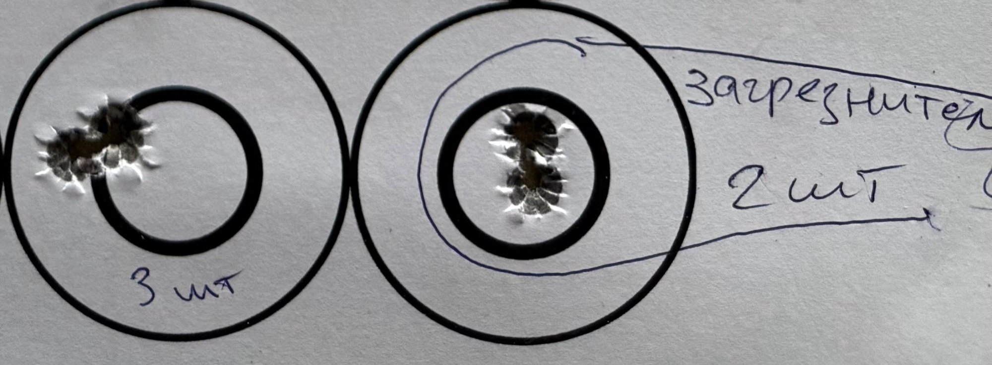

Оставшиеся гильзы 93 отформовал на навеске 75 гр, ирбис 570, пострелял на кучность, проверил откат, работу сошек, мешка. Тестировал выстрел-загрязнитель. Тесты показали, что отрыва на первом выстреле после чистки нет, это один из показателей, что система отлажена и все узлы работают идеально .

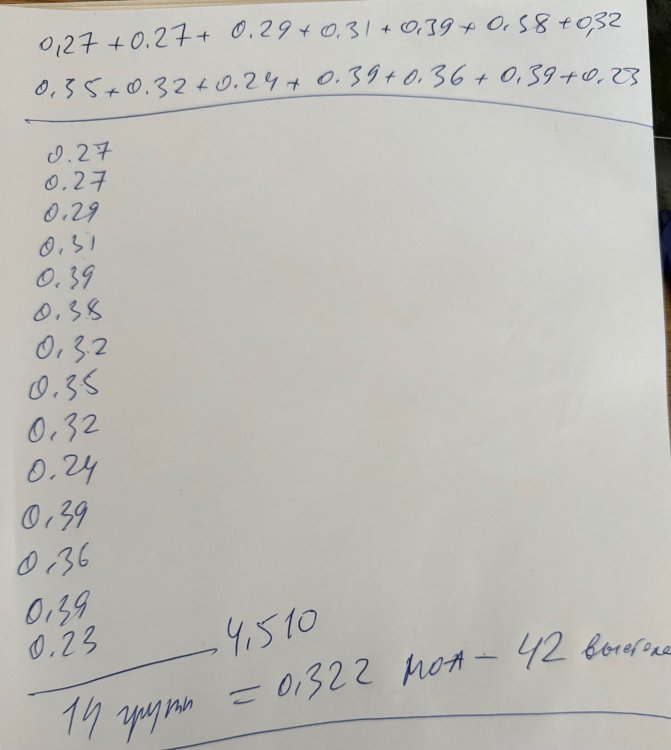

Не поленился и посчитал кучность 14 групп по три выстрела,  кучность 0.322моа . Для изделий Беспок это обычный результат, так было и на других винтовках Беспока, хочу заметить, что это не одна случайная группа, а это 42 выстрела с кучностью 0.322 моа! А это уже говорит о многом.

На фото фрагмент мишени с формовки, последние 12 выстрелов из 93, серии  по три выстрела, магазинная подача. Для формовки и обкатки 33 ХС использую 300 Сценар, она всегда есть в доступе по нормальной цене и Ирбис 570.
На настройке использовал пулю Бергер 300 гр, вихту  570, кнопки федерал. Глупо покупать гоночный автомобиль и заправлять его 92м бензином, вот и приxодится идти во все тяжкие с виxтой и федералом.

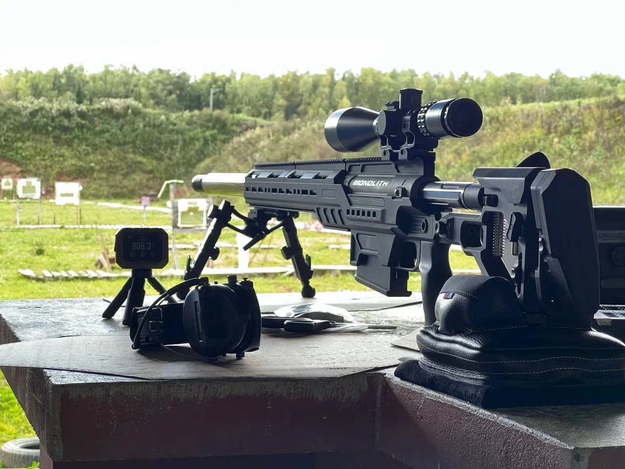

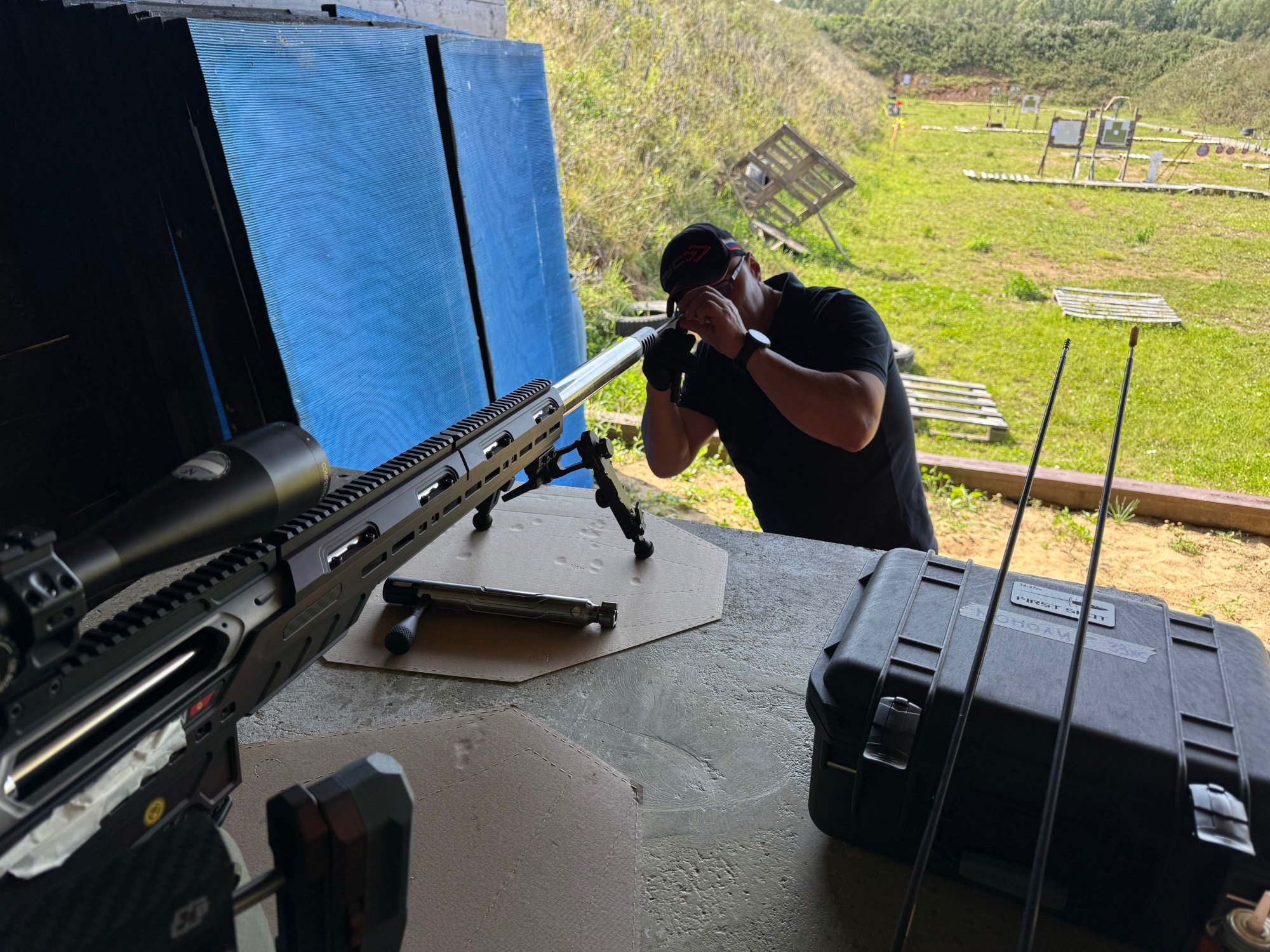

Настройку проводил на стрельбище ССК имени Дмитрия Донского. Прекрасное место, уютная атмосфера, приветливый персонал. Созданы все условия для комфортной настройки и это очень важно. Правильные бетонные столы, правильный щит для мишеней, вентилятор, регулируемый стул, американские бенчрест флаги. КОМНАТА для РЕЛОАДИНГА, место для чистки! 100м два направления( стола). Стрелковый комплекс ЛИЦЕНЗИРОВАН!

На настройку потратил два дня, чуть вышел из намеченного плана на настройку из-за контура ствола, на срезе 44 мм и я решил попробовать другой диапазон по скорости. Счастья там не нашел и спустился в проверенный , рабочий вариант.
Несомненный плюс толстого контура , это отсутствие нагрева, стрелок устает быстрее чем нагревается ствол, серия 25 выстрелов и ствол просто теплый. Если кому-то это важно, решение есть 🙂

 Полка 7 шагов по 0.003, это 21 тысячная, можно не думать про разгар и уxод настройки. Из практики, это очень большая полка, просто не реальная! В день финальной настройки с погодой не повезло, был рваный ветер весь день, пришлось вспомнить бенчрестерскую молодость и поработать с флагами , Американские флаги очень помогли , информативные .

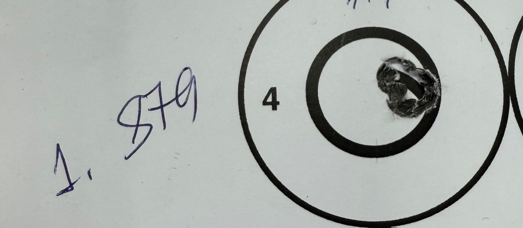

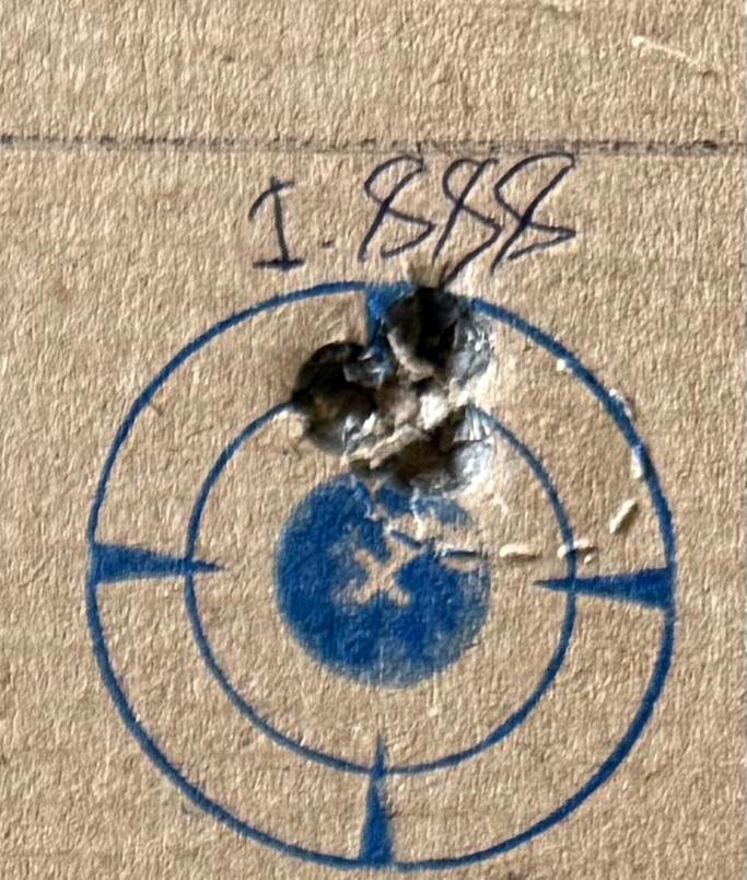

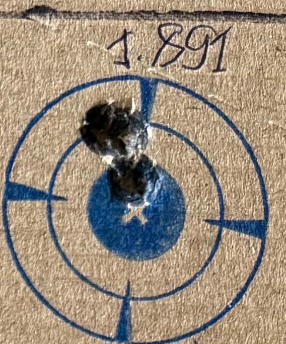

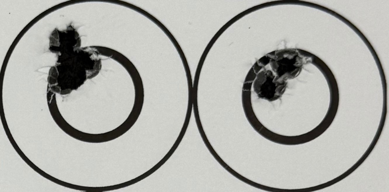

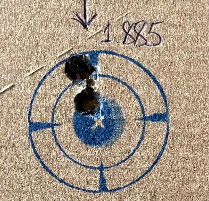

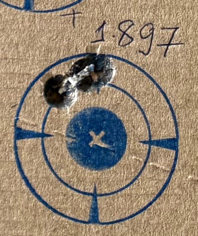

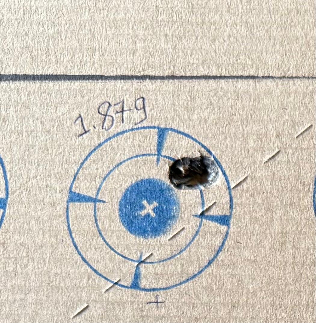

На фото мишени всей полки от начала и до конца
Начало полки
39eec9e1-d15e-43a8-aa2e-b584c4d879b4.thumb.jpeg.48c70319b84580219900d4021828376e.jpegb770ee24-b39a-4c2d-8673-7082be22ae6d.thumb.jpeg.2d8365ca41f4107b65b9c90301a55856.jpeg5ed23978-e12a-4901-9b27-1b5feb0d7f8d.thumb.jpeg.b345aab131282e678c1a9ef0ae47f9bd.jpega3b2a5d4-1418-4266-8b49-2ffacda2085f.thumb.jpeg.97fc429e0d508c7c3d20320338143f63.jpeg420ff1c9-16bb-4c38-acf4-757ab052cc57.jpeg.6ad1e65ec1c00fa8ac920924bcff1a7c.jpegf701fd0e-08d5-47da-b138-f9490b1b8738.thumb.jpeg.c0a74db37a11fa47c5e5185e472c5bcf.jpeg

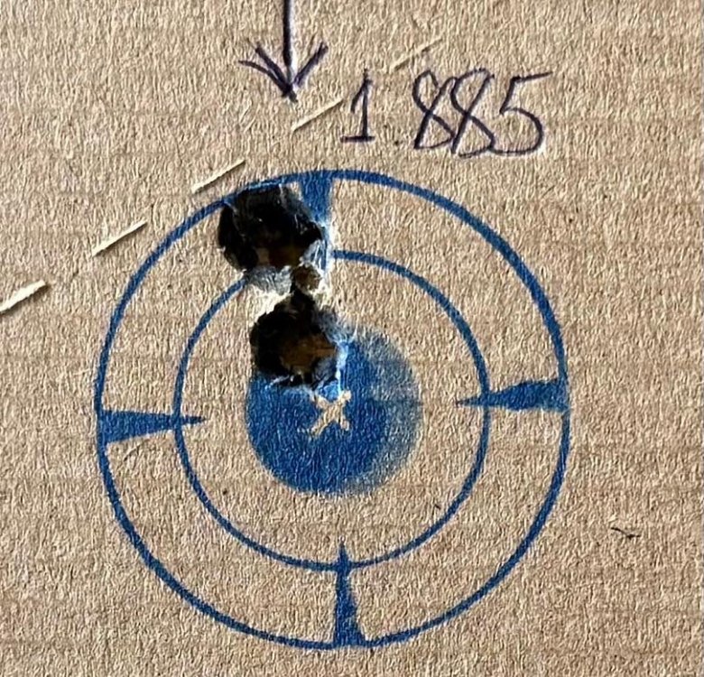

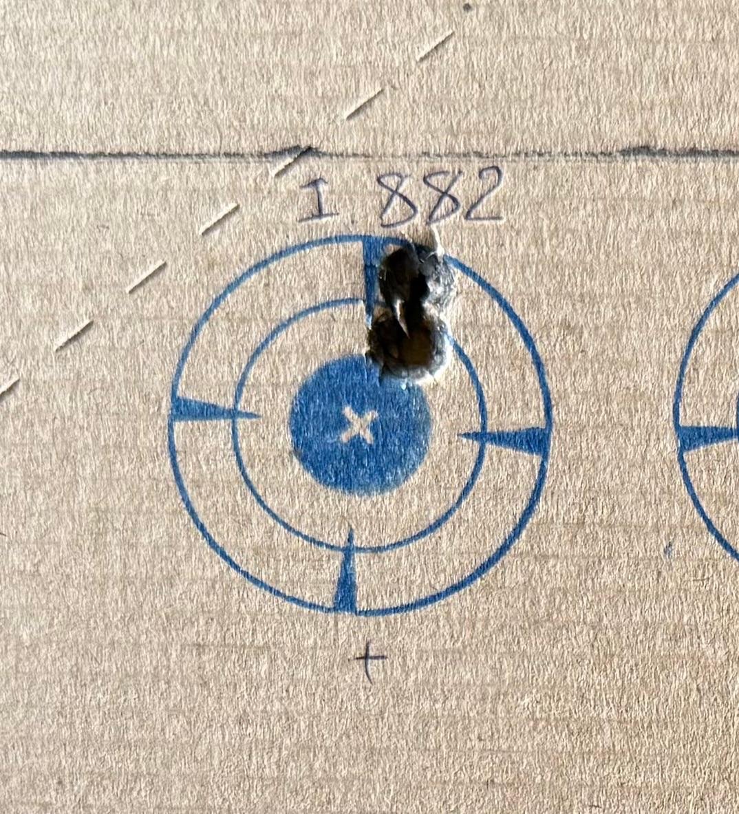

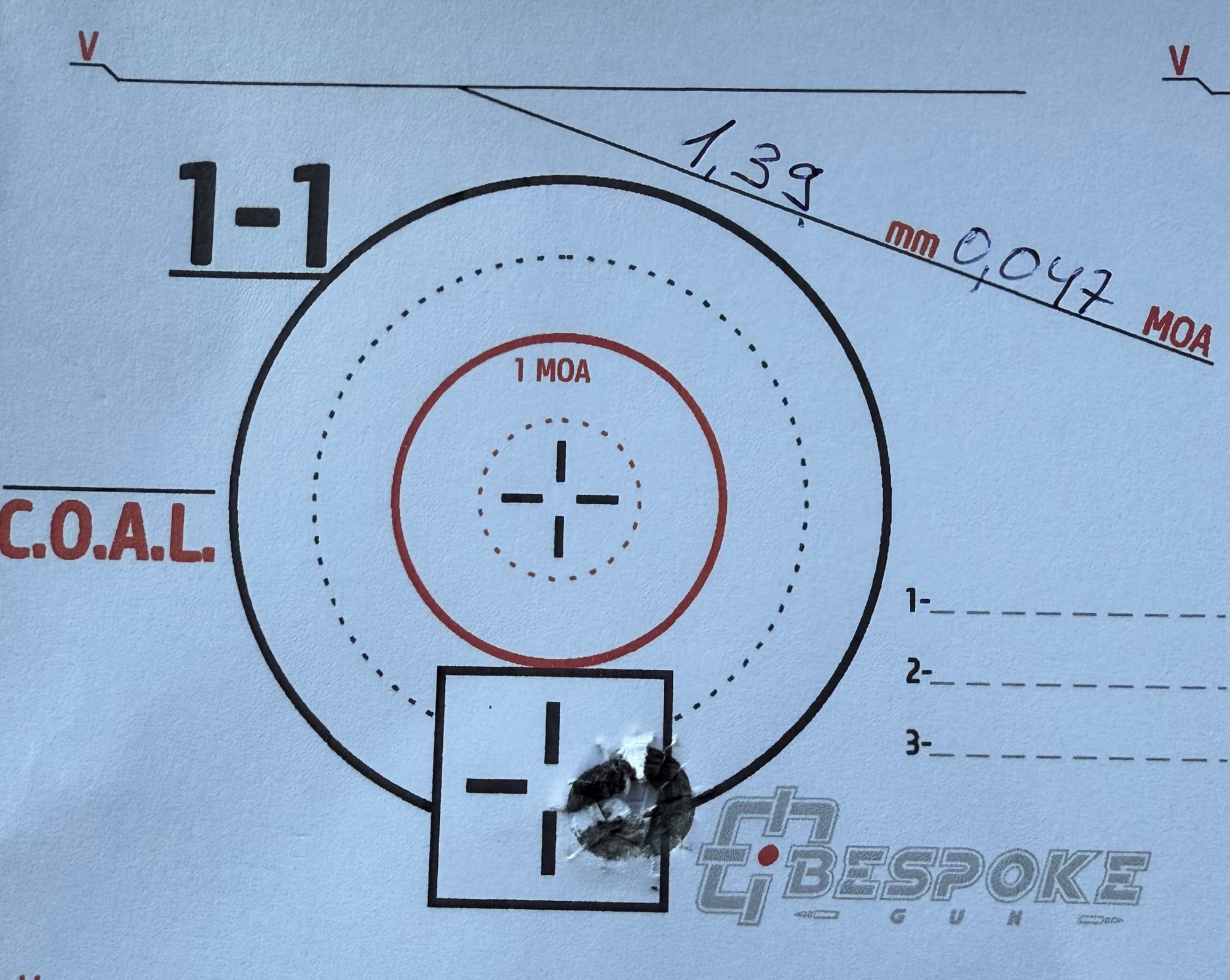

Последнюю группу в полке можно было перестрелять , первый выстрел прилетел не туда и было полное ощущение , что все три должны быть вместе .
Но я рассудил так, это последняя группа в полке и если она будет кучнее это ничего не изменит , общая картина останется прежней , семь посадок с шагом 0.003(21 тысячная). Результат настройки меня полостью устроил , кучность всех групп в полке 0.187 моа , что для ELR системы считается просто идеальной . Замечу, это не одна случайная группа, это полка по посадке в 21 тысячную!
 Проверил начало полки в другом скоростном диапазоне, скорость значительно выше, это на случай повышения температуры . Все отработало в штатном режиме , как и должно быть. Как показывает практика, если полка по посадке определена правильно изменение навески большой роли не играет и на кучности не отражается .
