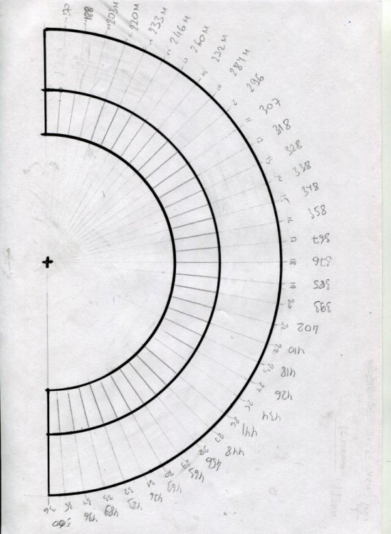

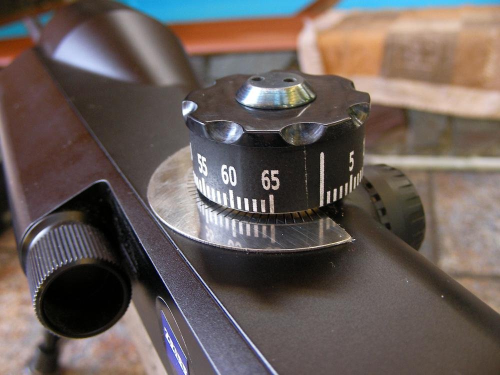

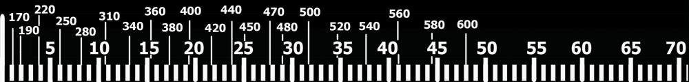

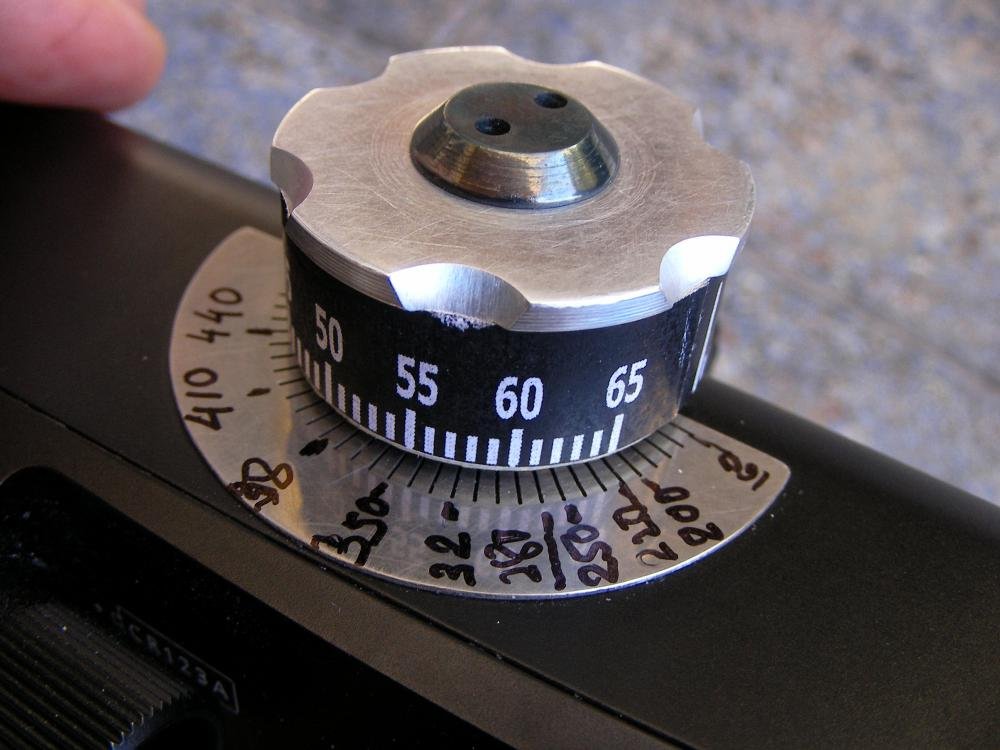

Кролик Posted February 12, 2014 Share Posted February 12, 2014 самопальный барабан с зеро-стопом. снизу "транспортир", изготовленный электрокоррозонной резкой. Он тоже размечен в щелчках. Прорези будут заполнены люминесцентной краской. На "транспортир" планируется клеить бумажную табличку с дистанциями. Примерно так: только вот я нифига не могу придумать способ, как быстро заполнять этот транспортир нужными цифрами (из бал калькулятора) на компе. Пробовал просто писать маркером на пластинке: получается гадостно, да и много не напишешь Link to comment
BGH Posted February 12, 2014 Share Posted February 12, 2014 Дык проще клеить полоску с дистанциями прямо на барабан. Ее и распечатывать проще и видно сразу. Hunt big or go home. Link to comment
Кролик Posted February 12, 2014 Share Posted February 12, 2014 Дык проще клеить полоску с дистанциями прямо на барабан. Ее и распечатывать проще и видно сразу. пробовал. Плохо получается. У меня цена клика 1см/100м. Пол оборота барабана - 500м. Цифры получаются маленькие, а зрение уже не то. Не видно. Link to comment
BGH Posted February 12, 2014 Share Posted February 12, 2014 Барабан сделать больше? :) Hunt big or go home. Link to comment
Кролик Posted February 12, 2014 Share Posted February 12, 2014 данунах, уже и так 33мм сделал. А диаметр транспортира - 50мм Там уж цифири будут побольше. А на барабане - пусть щелчки будут, я их на память до 300м помню. Может в экселе круговую диаграмму ... Но чего-то у меня не получается цифири туда впихнуть, а в Фотошопе - муторно с текстом. Может тут кто есть гений Экселя? :) Link to comment
