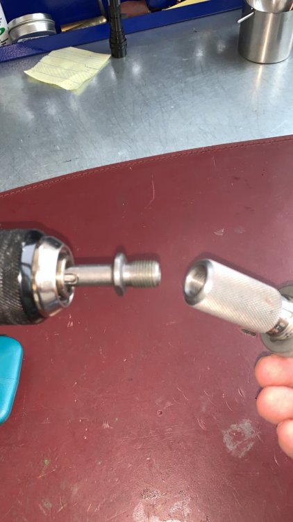

Algon1335 Опубликовано: 27 октября 2019 Поделиться Опубликовано: 27 октября 2019 Большое спасибо всем за полезные советы! Удалось расточить в нужный размер за час. Все оказалось даже проще чем казалось. Для того что бы закрепить матрицу использовал переходник под патрон дрели, но можно использовать шпильку с подходящей резьбой. К деревянной, круглой палочке приклеил, в нужном месте, шлифовальную ленту от Дремеля, зернистость 120 ед. Каждые 10-15 минут промывал матрицу водой и формовал стреляную гильзу проверяя размер. Полировать нет необходимости. Не смотря на крупную зернистость шкурки поверхность получилась чище заводской😆 1 Ссылка на комментарий
