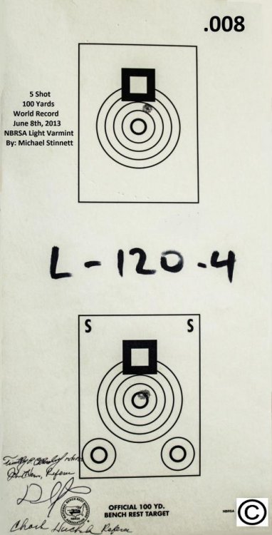

НСК-И Posted August 22, 2013 Share Posted August 22, 2013 http://bulletin.accurateshooter.com/2013/08/inside-look-at-world-record-0077-group-the-gun-and-ammo/ Очень долго не могли побить рекорд ( .009″ record group shot 40 years ago by Mac McMillan.),но время пришло World Record, Texas shooter Mike Stinnett nailed a .0077″ group!!!Есть к чему стремиться:) Link to comment

НСК-И Posted September 5, 2013 Author Share Posted September 5, 2013 Красивая мишень!Единственное, не совсем понял,почему группа в зачетной легла выше чем в нижней мишени.В нижней тестировали в одно место,а в зачет прилетело выше.Странно.Если это то о чем я думаю,тогда после первого выстрела в зачетную мишень стрелок должен был вынести точку прицеливания на оставшиеся четыре выстрела в другое место(на сколько прилетело выше от нижней мишени,ВЫШЕ НА ПОЛТОРЫ ЛИНИИ)если это так,ну тогда стрелок просто МЕГАБЛАСТЕР по всем показателям:)Настоящий РЕКОРДСМЕН!!! Link to comment
