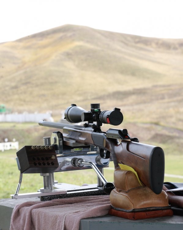

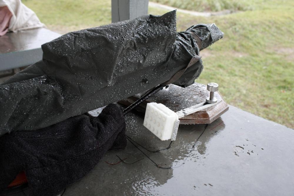

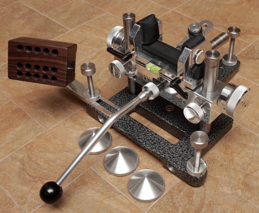

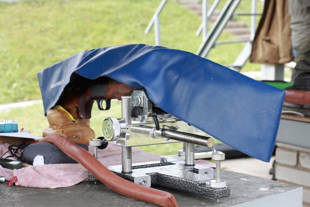

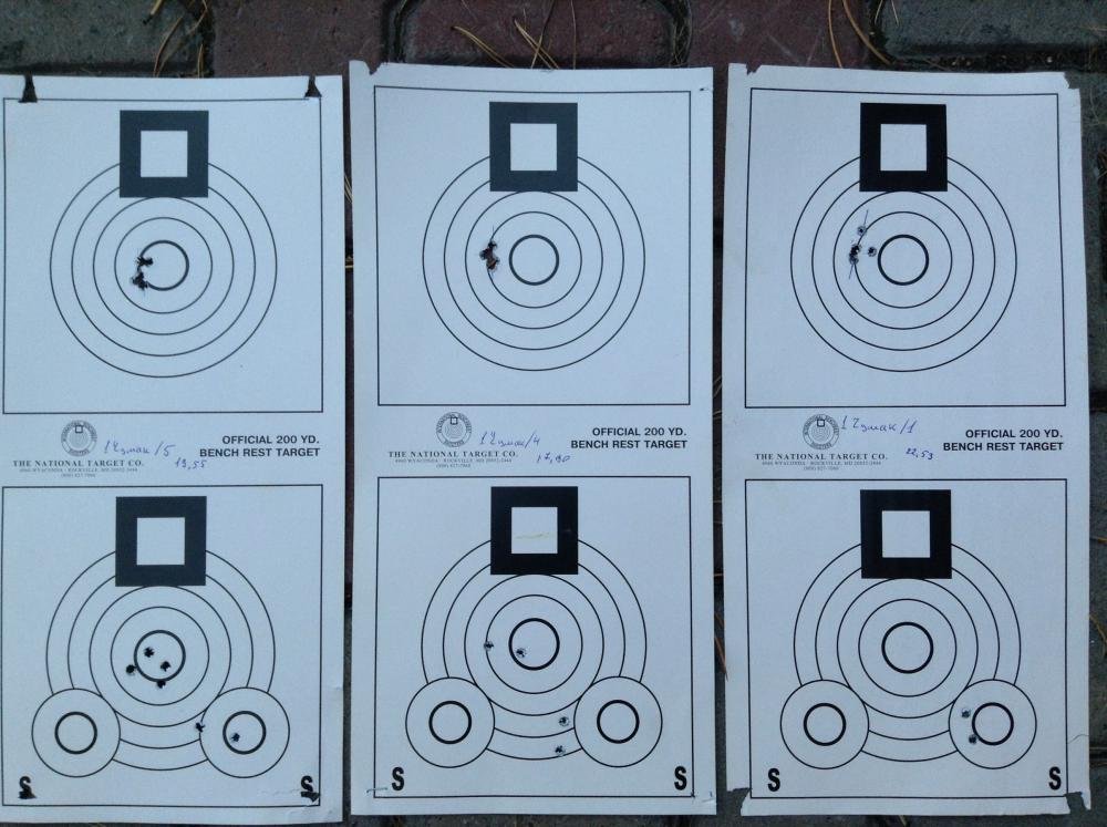

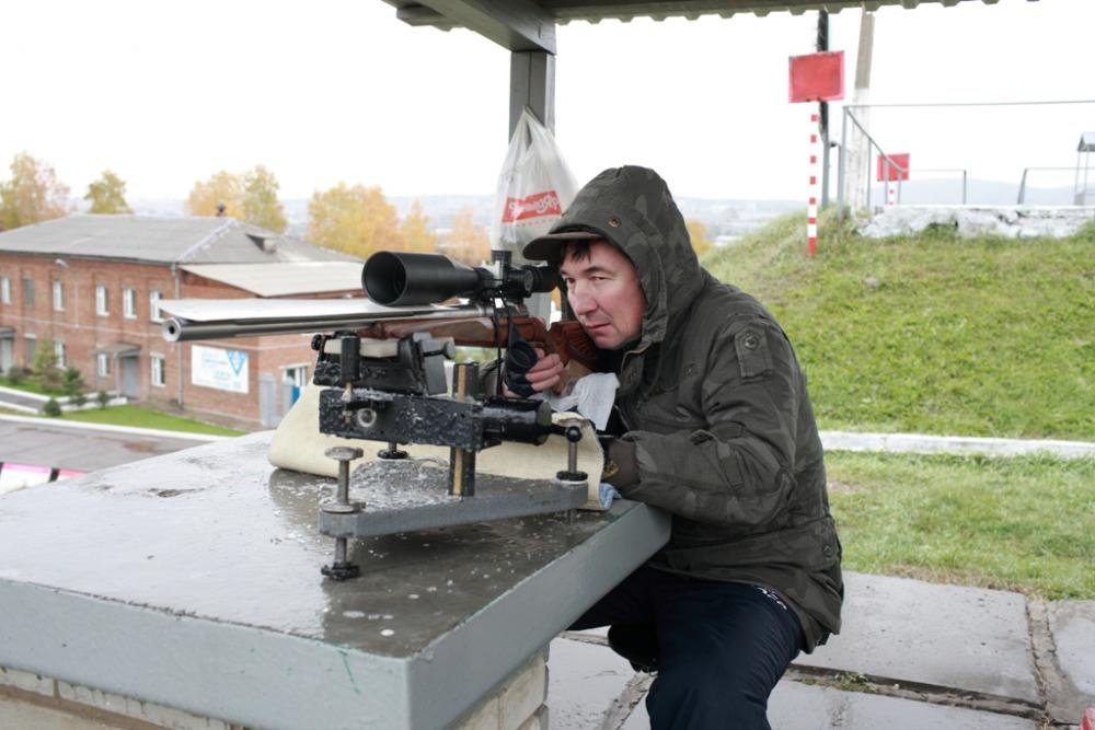

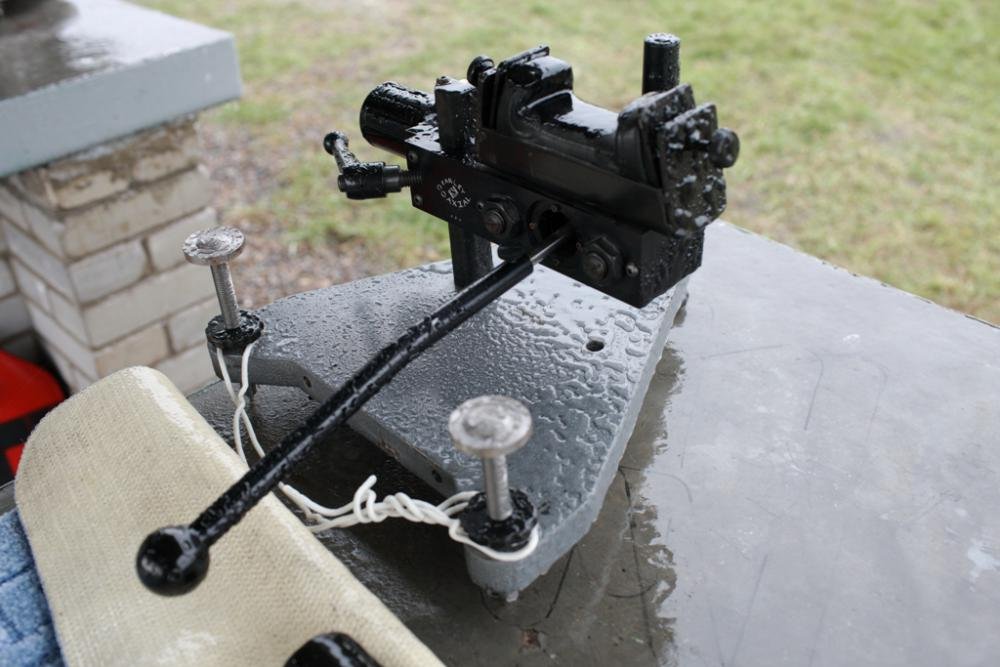

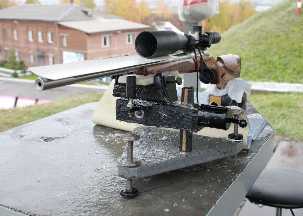

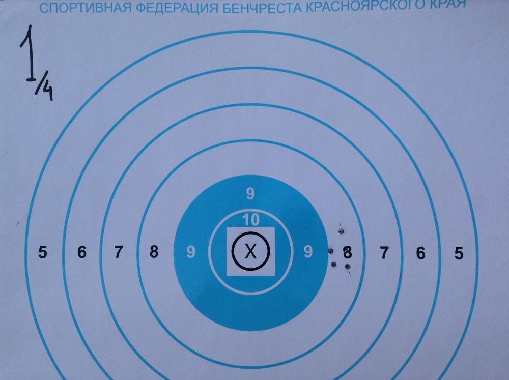

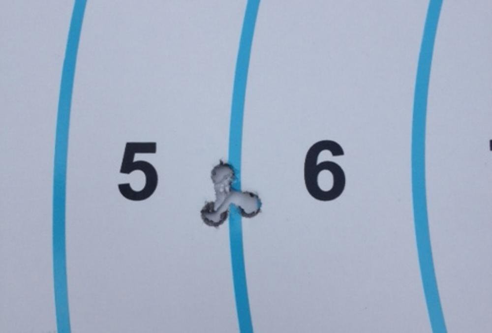

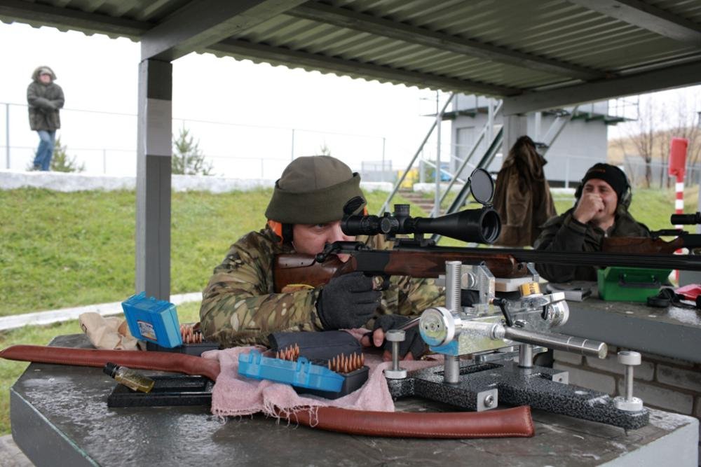

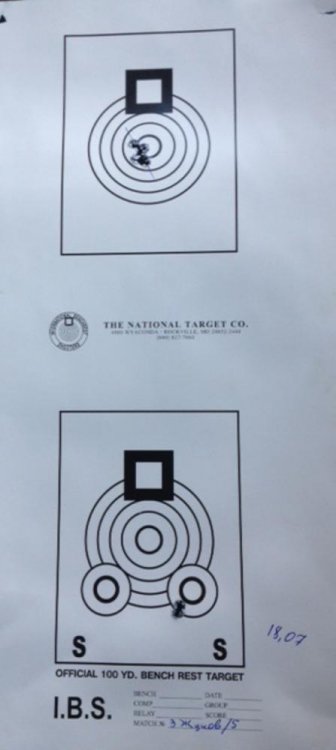

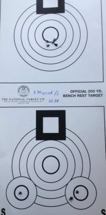

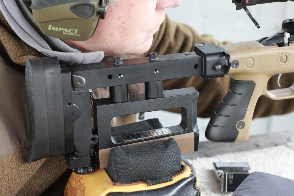

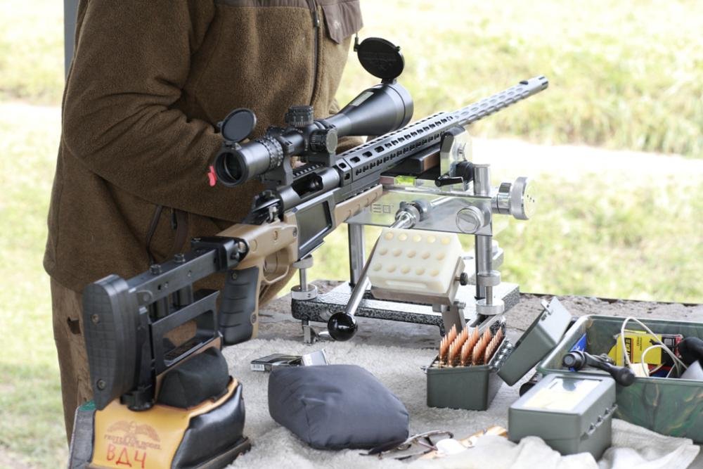

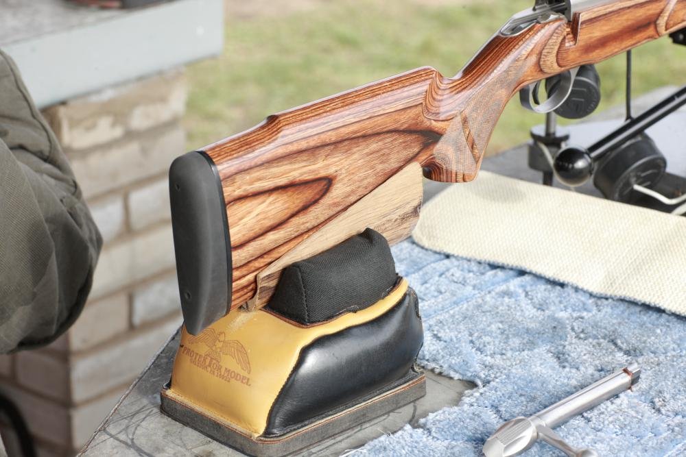

НСК-И Опубликовано: 30 сентября 2013 Поделиться Опубликовано: 30 сентября 2013 (изменено) В рамках подготовки к ЧМ 2013 в Австралии, провели в Красноярске междусобойчик 100+200 5Х5 и на десерт 500 5Х5 на КУЧНОСТЬ И ОЧКИ:)(обычный формат для дистанций 500-700м) В первый день 100+200(две дистанции за один день)с погодой все отлично:)дождь,снег,ЛЕД,ветер до 8 м/с Решение о проведении было принято спонтанно,созвон и в путь:)Особой подготовки небыло,все делали сами ставили щиты,меняли мишени,считали и т.д Любой междусобойчик это время экспериментов,тестов,утверждений.В это раз стрелял в заводском классе,постоянно меняю классы и оружие,мне это идет на пользу.До последнего думал ,что буду стрелять с сошек https://reloading.cc/forum/showthread.php?t=270&page=2 но погода внесла свои коррективы и использовал новый СЕБ НЕО https://reloading.cc/forum/showthread.php?t=60&page=2 Упор отработал на отлично,но требует доводки,он идеально подойдет для стрельбы ф класс,но для стрельбы бенчрест его нужно доводить,в бенчресте очень серьезные требования к откату и возврату в точку прицеливания.Будем доводить:) В качестве эксперимента использовал отожженные гильзы,(было два комплекта гильз,старые и старые отожженые,гильзы прошли 15+ циклов)товарищ который делал отжиг сразу предупредил:)отжиг делает первый раз и возможно:)будут бракованные:)разницу почувствовал сразу:)многие гильзы клинили в посадочной,на пяти вылетели капсуля их я раздавал на сувениры:)Вывод для себя сделал простой:)лучший отжиг это ПРАВИЛЬНЫЙ ФУЛСАЙЗ:) До начала соревнований была возможность проверить винтовку на 100м,стоял дополнительно щит с мишенями,все желающие могли стрельнуть.Стрельнул 2Х3, одну серию в усиление,меня все устроило В усиление Первый день,100м 5Х5 без разогревочного матча.Ветер до 8 мс(порывы) с 2-4 ,температура около 0Си на трех матчах мелкий дождь,единственная радость нет миража:) Холод и дождь ввел свои коррективы,пришлось на ходу придумывать,как сохранить нормальный откат на мешках,если это не сделать неизбежны вертикальные отрывы из-за залипания винтовки на мешках.Один из вариантов решения проблемы ,(рекомендация Бергера)подложить под приклад салфетку,вариант рабочий! Всю дистанцию 100м и первый матч 200м стрелял отожженными гильзами,ВСЕ отрывы по вертикали это следствие косячных гильз,первый опыт с отжигом оставлял желать лучшего:) Вот типичный пример,первые две прилетают куда и должны были на 7 часов,остальные куда захотели:)потом опустился на нижнюю и стрельнул два выстрела в центральный круг,одна дыра:)Стрелял без остановок,сначала в зачет и сразу в низ.В таких ситуациях очень важным моментом является поиск ИСТИННОЙ причины,это очень важно,не нужно заниматься самообманом. 100 м закончил с результатом 0.419 моа.Нормально,для заводского класса,для тех условий и для косячных гильз:) Важным моментов является сохранение железа в перерывах между матчами,особенно в таких условиях Первую дистанцию закончили,переустановили щиты и флаги на 200м И в бой:)разогревочных небыло,сразу в зачет.После первого матча я окончательно убедился:)в косячности гильз и ЗАМЕНИЛ ИХ НА НОРМАЛЬНЫЕ:)косячные оставил на загрязнители:)на 500м Первые три прилетают точно по месту,куда и должны,четвертый в низ,пятый верх:)Песня!!!(только фулсайз:)) Взял старые гильзы и все устаканилось:) В последнем матче вертикальный отрыв,но ОН БЫЛ У ВСЕХ!Это важный момент.если у всех,значит это просмотр в чистом виде и не нужно забивать голову поиском истины:) 200м закончил с результатом 0.394 моа.ЭГГ по двум дистанциям(100+200) составил 0.406 моа.Для заводского класса очень даже ничего:)Блазер рулит!!! Выводы:)важным моментом является ОПТИКА,на сегодня идеальным вариантом является новый НАЙТФОРС https://reloading.cc/forum/showthread.php?t=241&page=2 Его очень сильно не хватало!!!Стрелять бенчрест с оптикой 22 крата очень проблематично,особенно,когда есть опыт стрельбы с нормальных прицелов:).В бенчресте нет полумер,только лучшее и это касается всего!:)Если конечно нужен максимальный результат:)Все нужно доводить,тестировать и проверять,железо должно быть совершенным!!! Суровые лица экстремальных бенчрестеров:)(100+200) ПЯТЬСОТ метров. Пятьсот метров это не 100 и не 200:),а стрельба на 500 в двойном зачете(КУЧНОСТЬ И ОЧКИ)ЭТО Я ВАМ СКАЖУ ЕЩЕ ТОТ КАЙФ!!! Пришли рано и дружно.установили мишени, ФЛАГИ.С погодой повезло,потеплело(9С),миража нет,дождя нет,но есть одно НО:)ВЕТЕР, самый сложный из всех который возможен на этом стрельбище!!!С 7-6 до 2х метров,порывы до 3х. В такой ветер всегда есть просмотр ослабления-усиления,как следствие ВЕРТИКАЛЬНЫЕ ОТРЫВЫ,которые очень сильно портят группы.Каждый раз при таком ветре все наступают на одни и теже грабли с вертикальными отрывами. Кастомщики:)достали свои ПУШКИ Был разогревочный матч,на 500м без него нельзя,нужно посмотреть куда летит,как летит и т.д Глядя на результаты кастомщиков:)в разогревочном матче,любому заводчанину становится очень грустно:) Если оптика позволяет видеть пробоины на разогревочном матче стреляют несколько серий в разные точки на мишени.На фото последняя группа на разогревочной мишени(три выстрела)Герасимов Андрей,после этой мишени я все понял:) Мишень Сергея Викторовича Сердца у кастомщиков нет!!!:) А это мой разогрев и видео к нему:) [video=youtube;95OaTG2-jtE] Стреляю все дистанции примерно в таком темпе из любого оружия и положения сидя,лежа(быстрая стрельба,на сколько позволяет железо)на этом видео 5 выстрелов за 13.5с,но нужно быстрее,в идеале не более 10сек:)Это реально,но нужна специальная винтовка и тренировка скорости,тогда все получится. Вот тут можно посмотреть видео техники стрельбы(свободный откат) https://reloading.cc/forum/showthread.php?t=10 А тут лежа с сошек https://reloading.cc/forum/showthread.php?t=112&page=8 Костя отстрелял только разогевочный матч и уехал(важное мероприятие),но я успел снять видео с его стрельбой:) Dyoutube_gdata_player&app=desktop Насмотревшись на бессердечных кастомщиков:)собрали с товарищами волю в кулак(заводской)и решили дать бой!Два Блазера и Сако,против Дельфина,Джайлса и Келбли!!! Четвертый,пятый матч, шел дождь Про чистку не забываем,генеральная чистка,КОНТРОЛЬНЫЙ ПАТЧ ПОСЛЕ СВИФТА,БЕЛЫЙ И МОКРЫЙ(как и должно быть на обкатанном стволе)Обкатывал,обкатываю и буду обкатывать все стволы!!! Вот так провели выходные:).По результам стрельбы на 500м было принято решение о проведении следующего междусобойчика на дистанции 500м,но ТРИ дня!!!Будем стрелять 5Х5 на кучность и очки ТРИ дня,каждый день 500м.Задача,разобраться с вертикальными отрывами при ослаблении и усилении кондиции,вычислить флаг который отвечает(реагирует и сигнализирует)за изменение кондиций.Должно получится,каждый раз наступаем на одни и те же грабли,вертикальный отрыв:)пришло время с этим разобраться:):):) Большое спасибо принимающей стороне!!!Все было ,как всегда,ЗАМЕЧАТЕЛЬНО!!! Да,забыл сказать:)БЛАЗЕР РУЛИТ!!!:) С уважением. Изменено 1 октября 2013 пользователем НСК-И Ссылка на комментарий

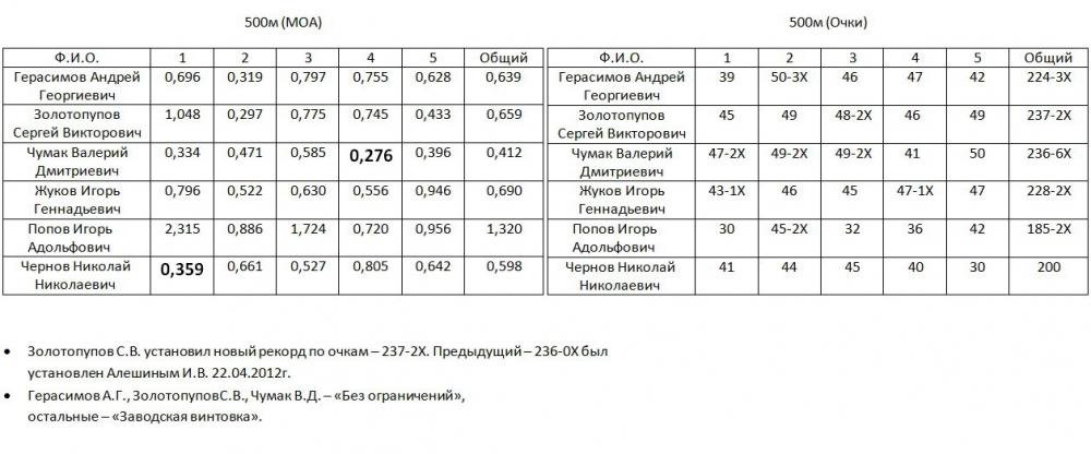

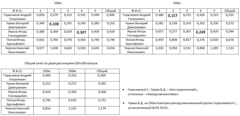

KRSK Опубликовано: 30 сентября 2013 Поделиться Опубликовано: 30 сентября 2013 (изменено) Итоги БР-соревнований 100, 200 метров. Мишени - IBS100-YD, 200-YD. 500 метров. Мишени - IBS500-YD. Размер зачетной мишени для определения кучности - 60х60см. Размер внешнего круга для определения очков - 51,5см. ("пятерка"), "десятки" - 10см, "кедрового орешка" - 4,5см. Попадания вне "пятерки" - 0 очков. Экипировка участников С ув. Изменено 1 октября 2013 пользователем KRSK Ссылка на комментарий

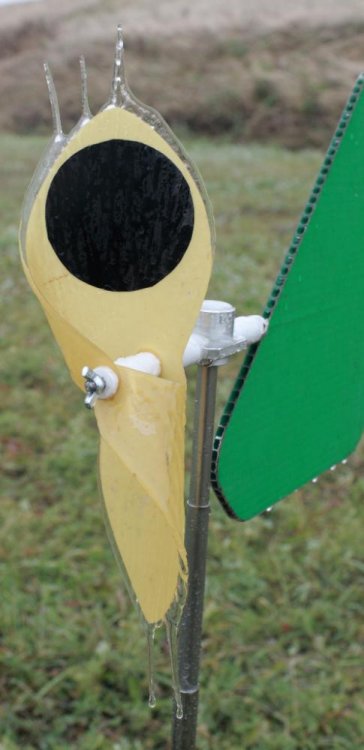

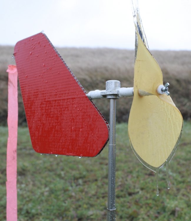

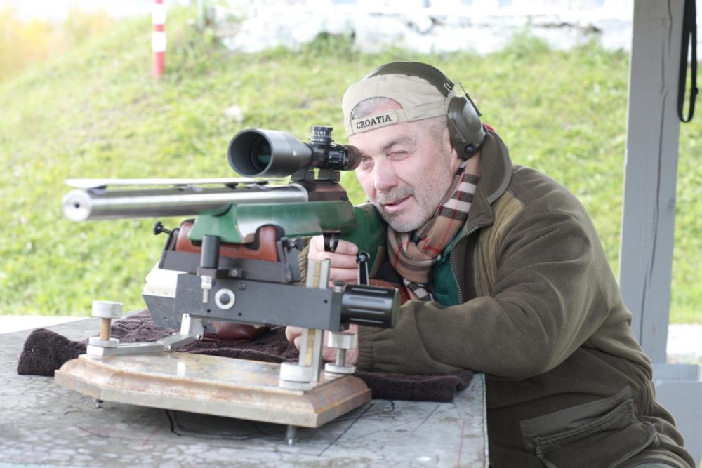

mt1000 Опубликовано: 30 сентября 2013 Поделиться Опубликовано: 30 сентября 2013 Игорь класс! Глазированный пропеллер и упор :) ты Деду надеюсь выслал фотки? типа суровый Сибирский Бенчрест :) по льду наверное все супер откатывается? :) Ссылка на комментарий
ВДЧ Опубликовано: 1 октября 2013 Поделиться Опубликовано: 1 октября 2013 (изменено) по льду наверное все супер откатывается? Да, откат был очень хороший, особенно хорошо откатывался задний мешок.:) Изменено 1 октября 2013 пользователем ВДЧ Ссылка на комментарий

НСК-И Опубликовано: 1 октября 2013 Автор Поделиться Опубликовано: 1 октября 2013 Глазированный пропеллер и упор Илюха привет!!!Ты как ШЕЙХ:) на фото!!! Ссылка на комментарий

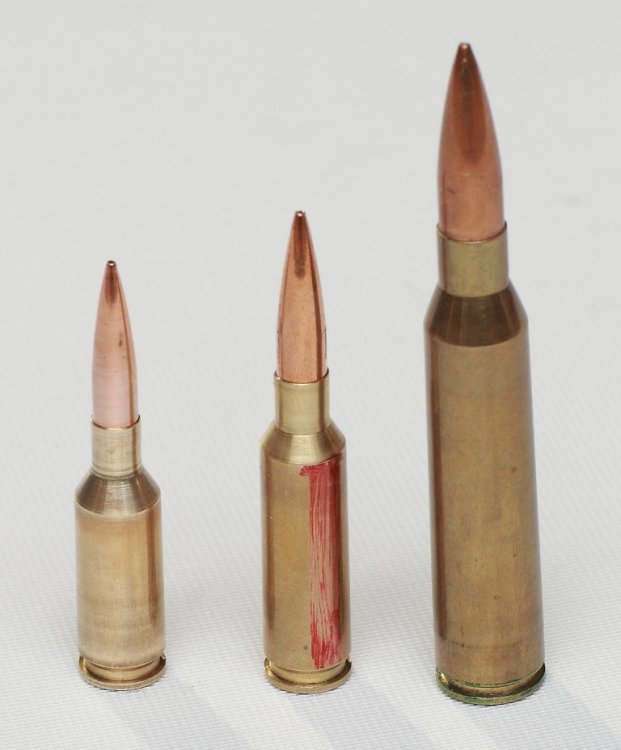

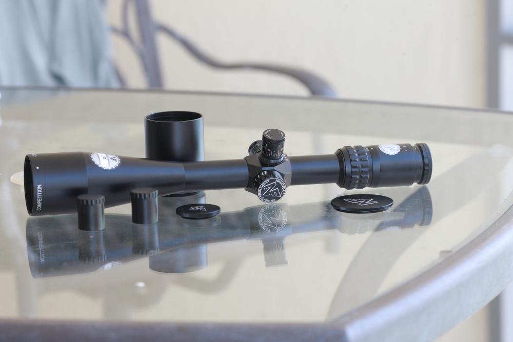

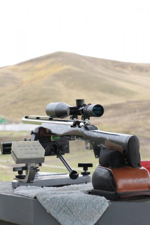

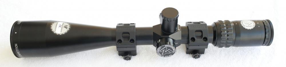

НСК-И Опубликовано: 1 октября 2013 Автор Поделиться Опубликовано: 1 октября 2013 (изменено) Мысли в слух:) Винтовка для стрельбы на кучность.Здесь все важно,мелочей нет.Калибр,желательно кучный от рождения и с минимальной отдачей.Большие калибры ВСЕГДА проигрывают маленьким и возможно по одной,ОСНОВНОЙ причине,ЭТО ОТДАЧА И ОБРАБОТКА выстрела.Не каждый стрелок сможет без ошибок отработать несколько дней стрельбы.И вообще ,во время выстрела не нужно думать о том,как это сделать,все должно быть на рефлексах.Все мысли только о кондициях,все остальное на автомате.Для примера,посмотрите видео вверху темы,6БР и 338лм:)стрелок из 6 бр может стрелять ОЧЕНЬ МНОГО с максимальной ПОВТОРЯЕМОСТЬЮ,стрелок с 338лм не сможет быть повторяемым из-за отдачи,на видео это очень наглядно. на фото 6BR,6.5-47L,338 LM осталось определиться:) Оптика,максимальная кратность (переменник), тонкая сетка,клик 1/8,светлые стекла,вес,бренд (надежность) ,Особых вариантов нет:) но на сегодня этим требованиям подходит найтфорс (последняя версия спортивных прицелов). Оптика должна позволять ЧЕТКО ВИДЕТЬ ТОЧКУ ПРИЦЕЛИВАНИЯ,ЧЕТКО ВИДЕТЬ ВЫНОС,СЕТКА НЕ ДОЛЖНА ЗАКРЫВАТЬ ПОПАДАНИЯ СВОИМИ РАЗМЕРАМИ.Это основные моменты на которые нужно обращать внимание при выборе оптики.При стрельбе на далеко(от 500 м ,когда попадания уже не видно)важным моментом является повторяемость точки прицеливания,и четкий вынос(видимый)все остальное не важно.ИМХО Если винтовка заводской класс ,обязательным условием является наличие адаптеров для мешков. Винтовка должна скользить на мешках без залипаний,адаптеры должны стоять строго по оси канала ствола(задний)иметь прямые ,плоские стороны.Передний адаптер(низ) стоит параллельно каналу ствола,имеет плоский низ и стоит строго по центру. Только так можно добиться прямолинейного отката,когда винтовка откатывает назад,перекрестие на мишени смещается строго вверх по прямой,возврат происходит в туже точку на мишени. Спуск,только спортивный(джевел и подобные системы) не нужно думать.как отработать спуск,нужно просто коснуться(подумать)и выстрел,а лучше даже не думать:)просто выстрел:) Передний упор,ЛЮБОЙ который позволит винтовке возвращаться после выстрела в точку прицеливания и желательно с минимальный доводом джойстиком. Плечом досылаем винтовку в стопор и перекрестие уже на месте,в идеале джойстиком вообще не доводить,но это в идеале.Все это реально и к этому нужно стремиться. Задний мешок,монолитный низ стоящий на столе как влитой,очень сильно в этом помогает плот отто и вязкие уши, приклад стоит(скользит) по телу мешка(в идеале).а уши только задают направление и поддерживают. Бенчрест ФОРМУЛА 1 в стрельбе,где нет полумер,только все по максимуму,отсюда и результаты,если кто-то по наивности не понимает:)пусть возьмет обычную винтовку и покажет чудеса кучности:)для начала 5Х5 на 100м в течении дня и лучше в Красноярске. Все ИМХО,не претендуя на истину! АДАПТЕРЫ http://bulletin.accurateshooter.com/2014/06/front-sleds-stabilize-rifles-with-narrow-forearms/ Изменено 12 сентября 2015 пользователем НСК-И Ссылка на комментарий

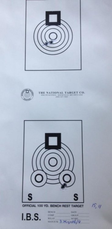

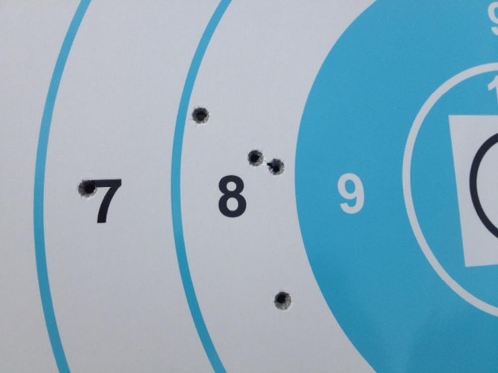

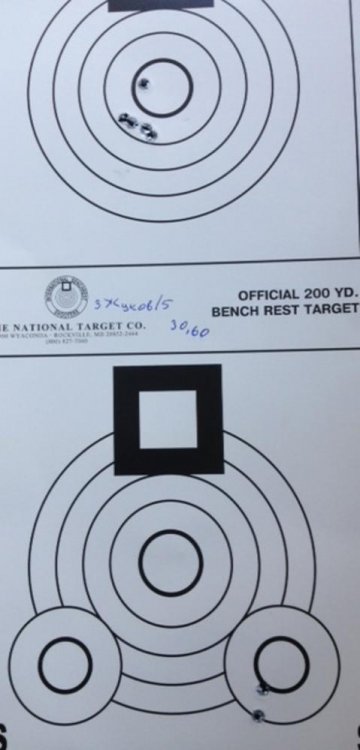

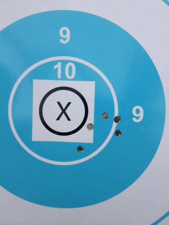

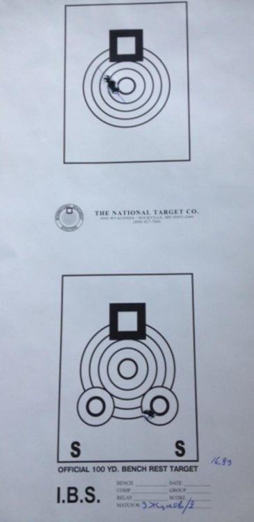

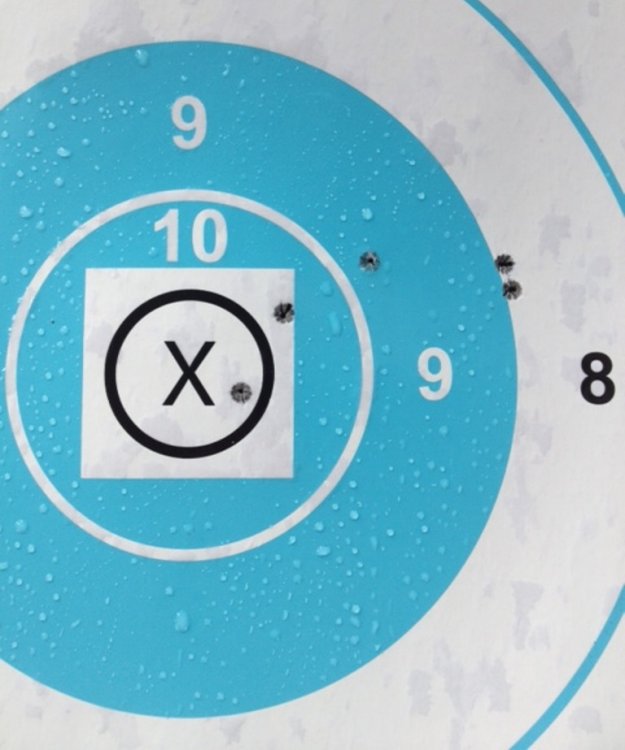

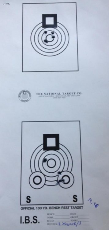

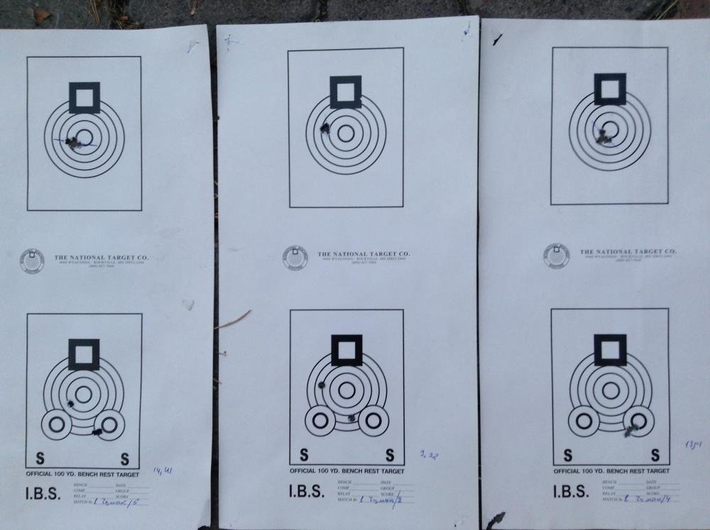

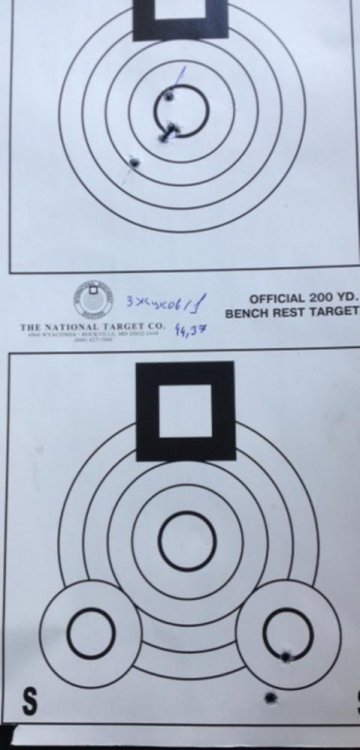

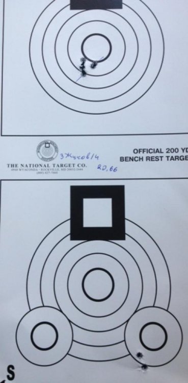

ВДЧ Опубликовано: 1 октября 2013 Поделиться Опубликовано: 1 октября 2013 Несколько моих мишеней Ссылка на комментарий
KIM1264 Опубликовано: 1 октября 2013 Поделиться Опубликовано: 1 октября 2013 Все по взрослому:D Условия приравненные к боевым. Ссылка на комментарий
Серьга Опубликовано: 1 октября 2013 Поделиться Опубликовано: 1 октября 2013 Тренировка перед ЧМ в таких условиях даёт реальный шанс выступить достойно (если не сказать больше ;)) Ссылка на комментарий
Пилот Опубликовано: 4 октября 2013 Поделиться Опубликовано: 4 октября 2013 Мысли в слух:) на фото 6BR,6.5-47L,338 LM осталось определиться:) [ATTACH=CONFIG]2866[/ATTACH] Игорь, а почему не выступил с калибром 6,5*47, у тебя ведь дельфин вроде заточённый был? С ув. Ссылка на комментарий
НСК-И Опубликовано: 6 октября 2013 Автор Поделиться Опубликовано: 6 октября 2013 , а почему не выступил с калибром 6,5*47, у тебя ведь дельфин вроде заточённый был? Я его уже продал:) Ссылка на комментарий
стрелок1967 Опубликовано: 21 октября 2013 Поделиться Опубликовано: 21 октября 2013 Я его уже продал:) :(:rolleyes: Ссылка на комментарий
Пилот Опубликовано: 7 ноября 2013 Поделиться Опубликовано: 7 ноября 2013 на фото 6BR,6.5-47L,338 LM осталось определиться:) [ATTACH=CONFIG]2866[/ATTACH] Игорь, тоже вот пытаюсь сделать выбор:) С ув. Ссылка на комментарий
НСК-И Опубликовано: 9 ноября 2013 Автор Поделиться Опубликовано: 9 ноября 2013 , тоже вот пытаюсь сделать выбор Я уже определился:)мне легче. Ссылка на комментарий
Пилот Опубликовано: 9 ноября 2013 Поделиться Опубликовано: 9 ноября 2013 Я уже определился:)мне легче. Постараюсь отгадать---6,5*47 ??????:( Ссылка на комментарий
ivanko Опубликовано: 9 ноября 2013 Поделиться Опубликовано: 9 ноября 2013 Чернов Н.Н. стрелял из Сако 85 новым сценаром 175. Итоговая таблица на 500м указывает на отличнейшую кучность, мало уступающую кастомам. Хотелось бы " услышать" каков он в настройке? Ссылка на комментарий
НСК-И Опубликовано: 10 ноября 2013 Автор Поделиться Опубликовано: 10 ноября 2013 Да ,пока осваиваю 6.5-47:) Ссылка на комментарий
НСК-И Опубликовано: 10 ноября 2013 Автор Поделиться Опубликовано: 10 ноября 2013 Николай на 500м стрелял другой пулей и другим порошком.100-200 стрельба не пошла,на 500 всё поменял и попёрло:) Ссылка на комментарий
